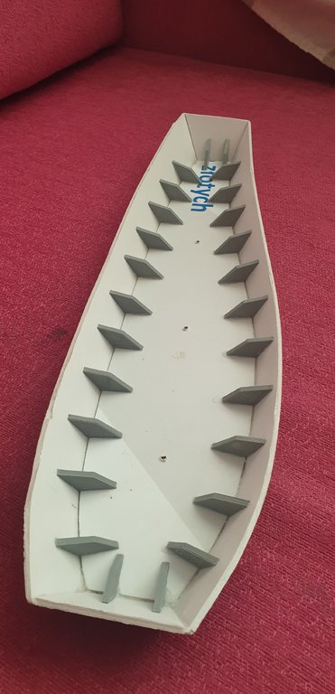

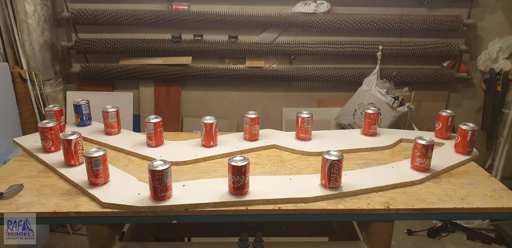

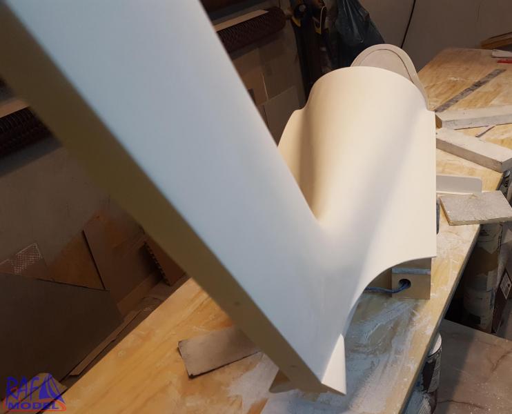

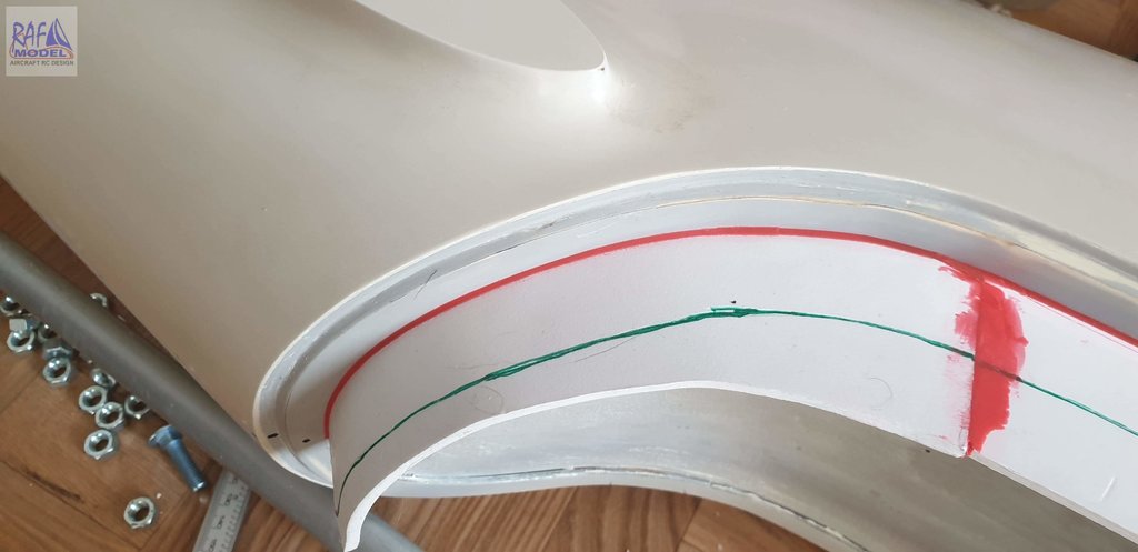

To jest płyta reklamowa - PCV spienione. Grosze kosztuje, łatwo się tnie i szlifuje. Klei się świetnie cjakiem. A to co widzisz jest formowane przy pomocy opalarki. Pozdrawiam R -

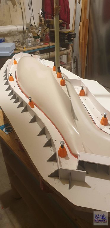

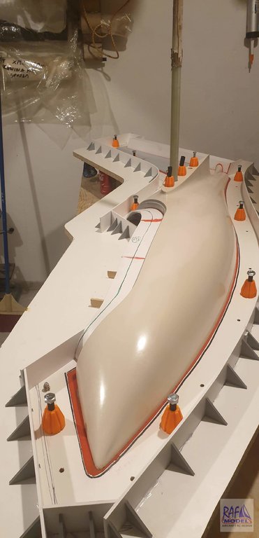

Witam No niestety, nawarstwiło mi się sporo spraw, remonty, praca itp itd, ale temat nie umarł. Prawdopodobnie niedługo ruszę z robieniem form kadłuba. Pozdrawiam Rafał -

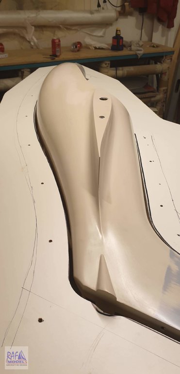

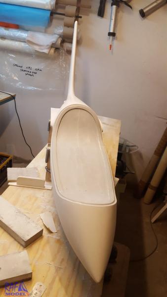

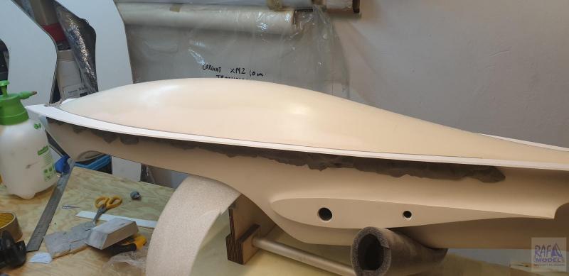

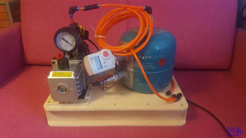

Przygotowania do form - pompa próżniowa. Kadłub wrócił już chyba z ostatniego nakładania szpachli. Teraz tylko szlif i lakierujemy poliuretanem. No i pomału przygotowania do form. -

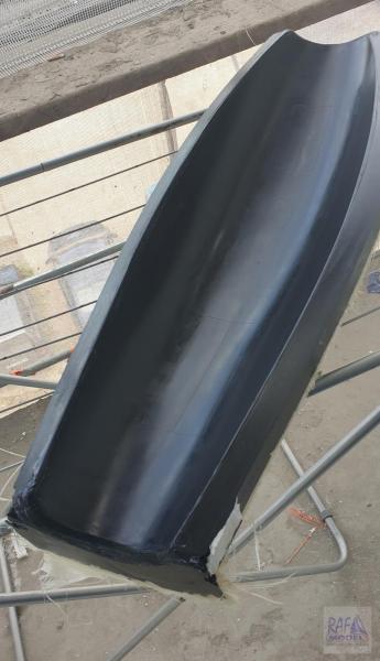

Niestety, ale Genesis ma pierwszeństwo przed wszystkim ;-). Natomiast formy schną i czekają. -

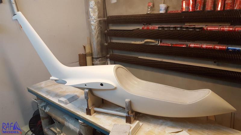

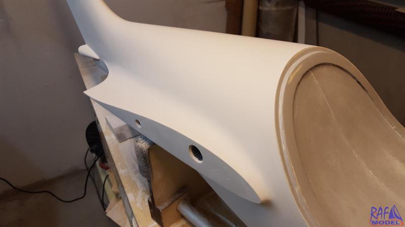

Dawno mnie tu nie było ;-). Ale niestety chroniczny brak czasu no i ładne lato. Ostatnie detale do kopyta przed położeniem szpachli. Marzenie ściętej głowy aby w tym roku zrobić formy z kadłuba :-) -
