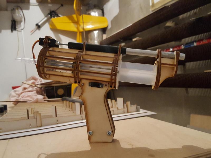

Zaczynam składać klocki po 3 dniowym wycinaniu Ponieważ proszono mnie o przesłanie zdjęć maszynki do fazowania balsy, załączam je poniżej. Maszynka się sprawdziła jak widać na poprzednich zdjęciach © ;-) -

No to już ostatnie urządzenie (mam nadzieje) zaprojektowane z przyczyn budowy Genesis. Szlifierka do fazowania balsy na krawędzie spływu ©. -

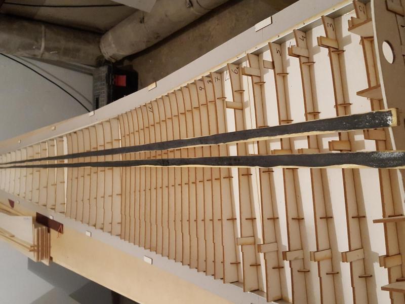

Dziękuje jest to myśl. I chyba tak zrobię. Zastanawiam się czy wewnętrznie nie wykorzystać tkaniny 28g/m2. Nie walczę przesadnie z wagą, bo model swoje 6kg musi mieć, ale wole dołożyć ołowiem i to bliżej ŚC. Ale balsa laminowana dwustronnie to powiem szczerze powstanie deska. Nawet podejrzewam że dźwigar jest wtedy zbędny :-). Ale pomysł mi się podoba. Może ktoś ma zdjęcia z robót ? -

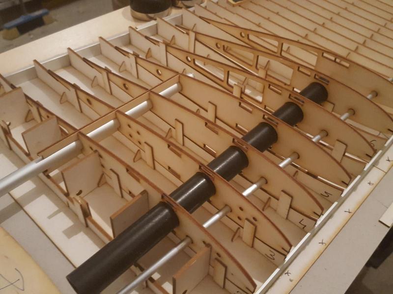

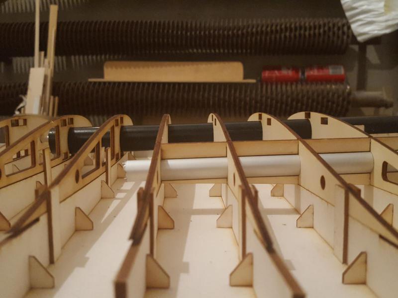

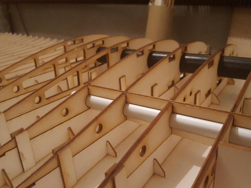

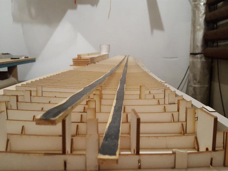

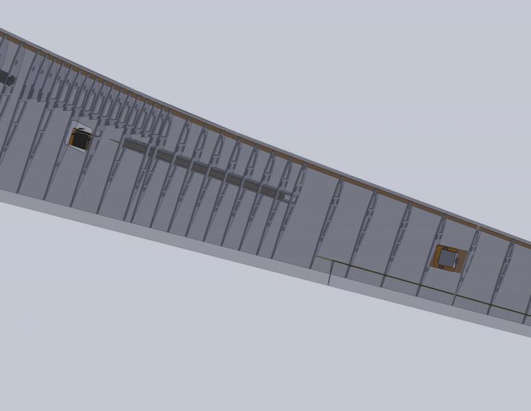

Mam mały problem technologiczny. Myślę nad nim już sporo czasu, ale nie wiem jak to zrobić. Jak widzicie żeberek jest sporo na tym skrzydle. Pytanie brzmi czym posmarować żeberka - jakim klejem żeby złapało pokrycie. i. Myślałem o jakimś kleju pistoletowym (mini) typu poliuretan dwuskładnikowy albo akryl. Wachlarz tych lepiszczy jest ogromy o różnym czasie pracy i o właściwościach szlifowalno-elastycznych. Myślałem o kleju kontaktowym ala butapren, ale tam można przyłożyć (jak to po śląsku gadają) ino raz. Może macie doświadczenie i sprawdzone pomysły. Pozdrawiam -

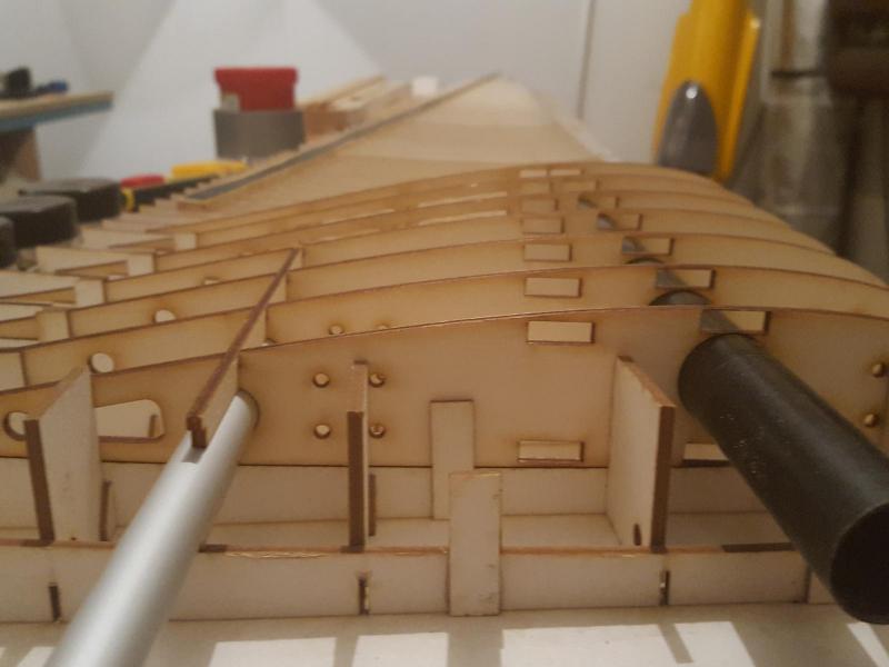

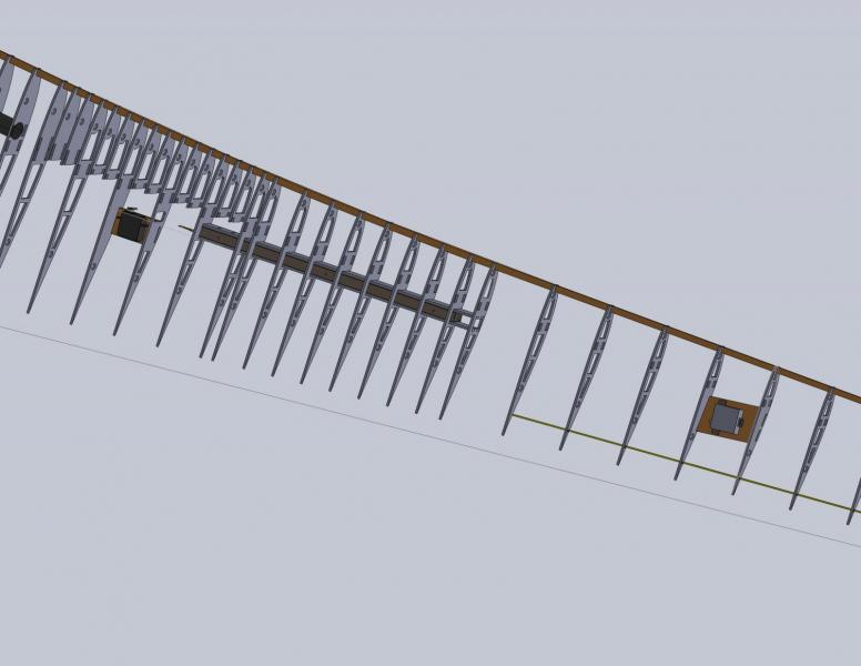

Henryk spróbuje. Dziękuje. Każdy patent trza sprawdzić na sobie. A może się okazać, że po mimo mojej staranności skrzydło będzie wymagało szlifu. Witaj Andrzeju. Nie przewiduje rur węglowych. Dźwigar oczywiście zaklepkowany pionowo (tego nie ma na rysunku) plus pełne pokrycie za laminowane tkaniną w zupełności wystarczy (Tak mi się wydaje). A otwory w piórach to do montażu na rurkach alu fi8mm oraz potem na kanały kablowe. Myślisz Andrzeju, że będzie to słabe??. Jeszcze jest czas na poprawki. -

Sklejka topolowa. Z balsy tylko pół żebra - i nie będą ażurowane. -
