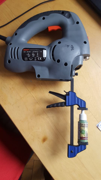

Statecznik poziomy... i dalej skrzydło. Doszedłem do wniosku,że pokrywki rewizji będą klejone za pomocą wyciętej naklejki zamiast śrub. -
Patent duński. Córka podpatrzyła na studiach.
