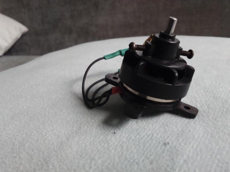

Witam Mam skądś, nie wiem już skąd taki silnik: Bez oznaczeń, plastikowy krzyżak, plastkowy rotor. Jakie to ma parametry, pociagnie model ok 300g z śmigłem 8x4 na 2S?

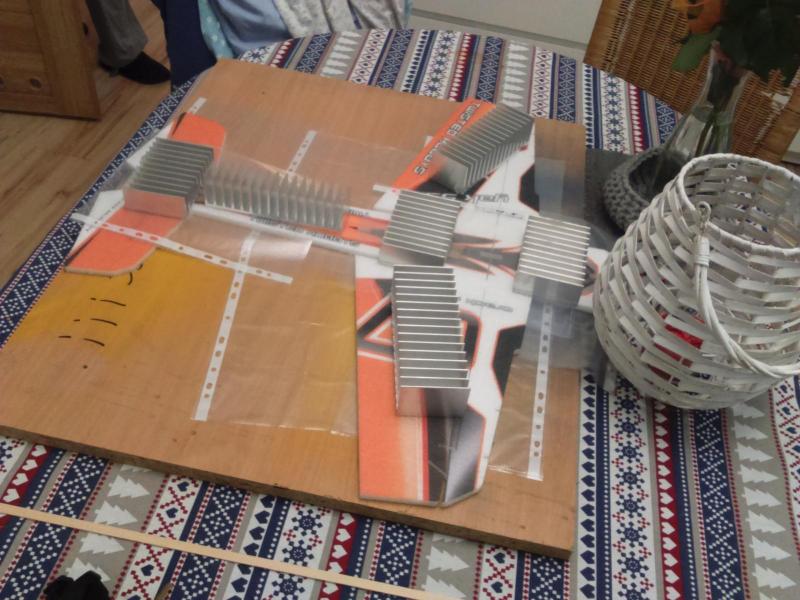

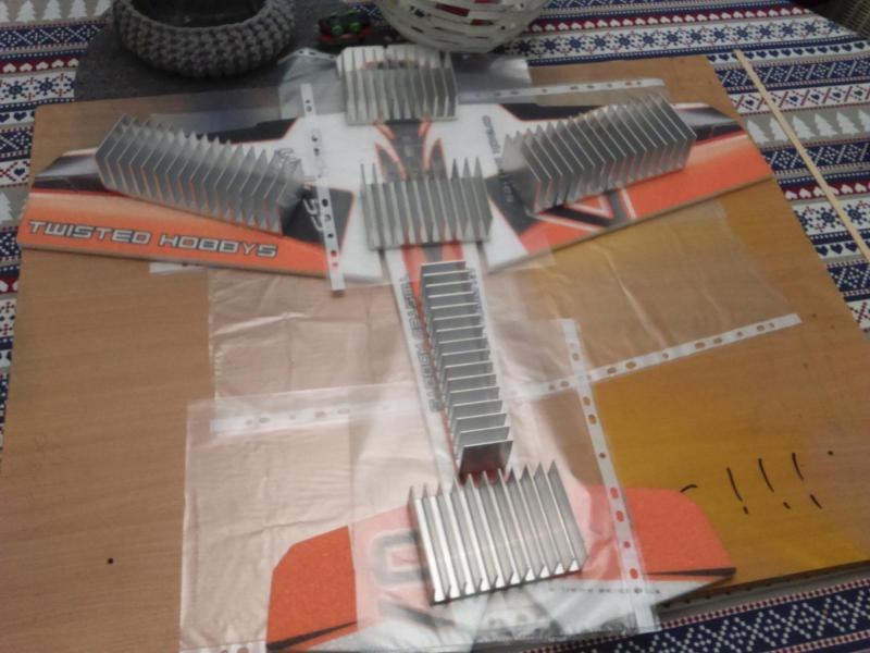

Yak 55 M Crack- Firmy Rc-Factory
pjk11 odpowiedział(a) na yarecki61 temat w Parkflyer, slowflyer,shockflyer
Do kolegi yarecki61, jaką przewidujesz wage do lotu? Bo mi wychodzi ok. 200g. Pozdrawiam -

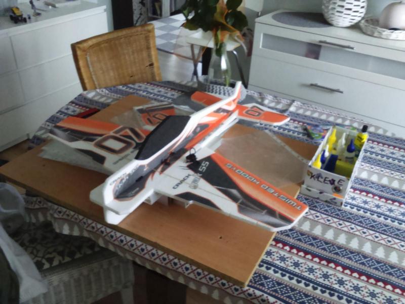

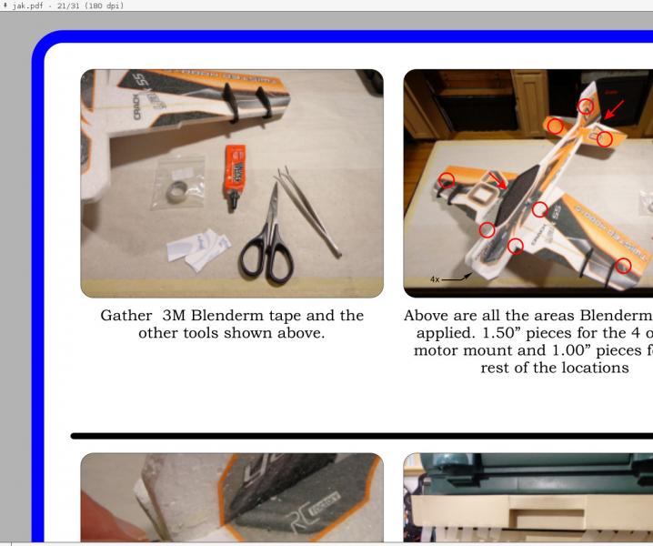

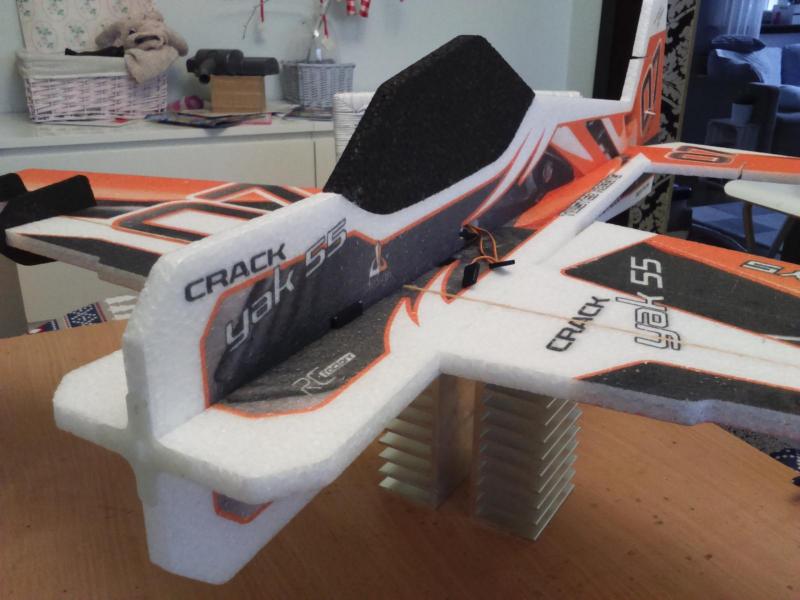

Witam Koncze budowe, ale niestety oblot dopiero w przyszłym tygodiu (praca sob. i nd. :-(). PS. Co to za magiczna taśma 3M której nie było w zestawie? -
