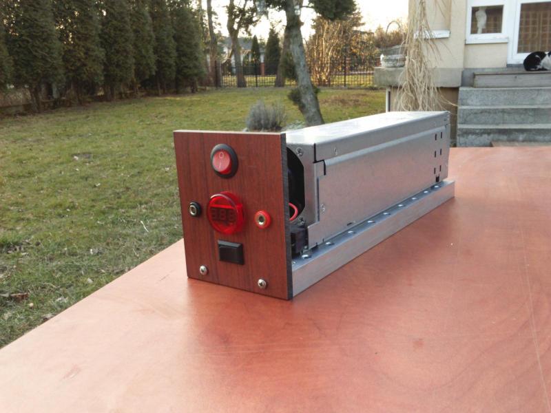

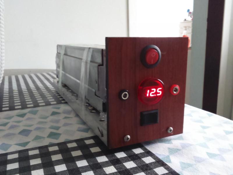

Myślałem o tym i jest to w planach, ale nie na bananach, tylko chce dać 1 lub 2 dodatkowe wyjścia na XT60. Pozdrawiam A to coś czego używam do sprawdzania pakietów LiPol zamiast tego woltomierza który zamontowałem w "śmietnikowym" zasilaczu, (zwłaszcza nowych, już raz wykryłem dzięki niemu pomylone przewody w złączu balansera). Pozdrawiam
Oczywiscie ze gadzecik. Moze nie "smietnikowy", ale zalegający. Kiedyś służył do pomiaru lipoli, ale teraz mam inne, tez troche "śmietnikowe" urzadzenie (zdjecie dam za chwile). Pozdrawiam Co racja to racja. Dolny wylacznik ogranicza ten szum. Pozdrawiam

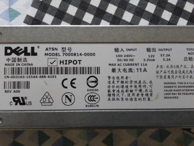

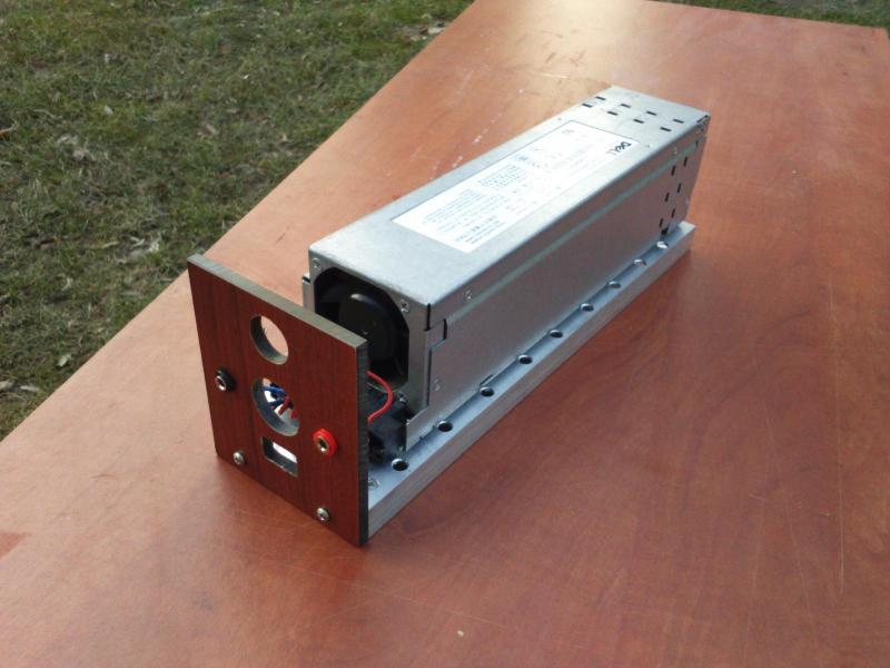

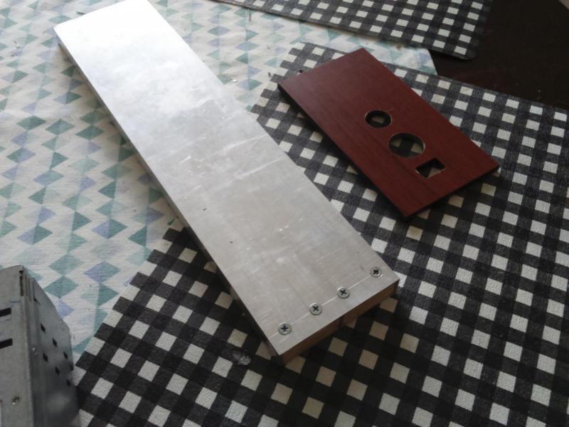

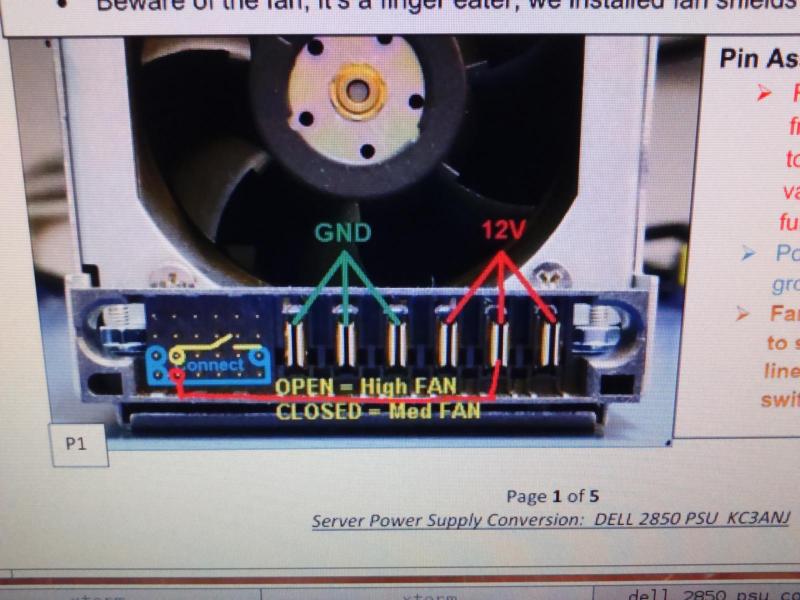

Witam Przy okazji obecności w punkcie skupu złomu trafiłem na takie coś: Niewiele myśląc dostałem za swój złom 20zł mniej, ale w domu mam ten zasilacz. Po przeszukaniu sieci okazalo sie że działa (jednak wentylator wydawał dzwięk godny B747). Dorobiłem podstawke z alumnium i panel przedni z jakiegoś bliżej niezidentyfikowanego materiału który miałem w garazu. W sieci jest wiele informacji na temat przeróbki tego zasilacza, ale w moim przypadku dobry jest ten schemat Na razie przyklejony taśmą klejacą, działajacy :-). Myśle jeszcze nad jakąś śmietnikową obudową (czyli kosztującą 0zł) Pozdrawiam
