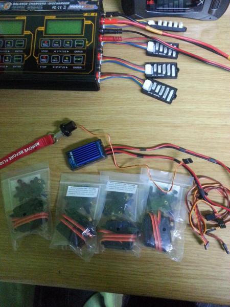

Łukasz no moja wada jest taka , że jestem trochę narwany jeśli o modele chodzi Ale oczywiście chcę go poskładać bo sezon się zaczyna a to czekanie na części wszystko trwa. Dzisiaj przyszły serwa , łoże wczoraj manager jeszcze czekam na jedno zamówienie takie jak snapy przewody paliwowe itd itp i stówki lecą masakra......

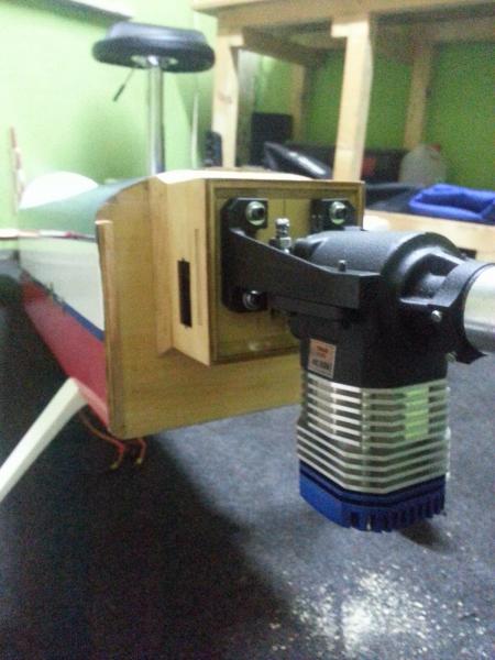

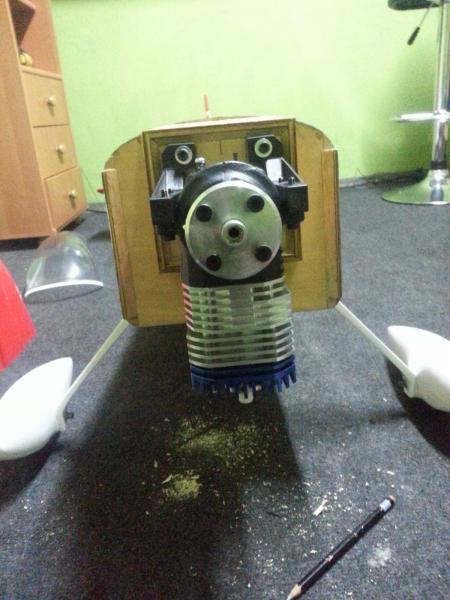

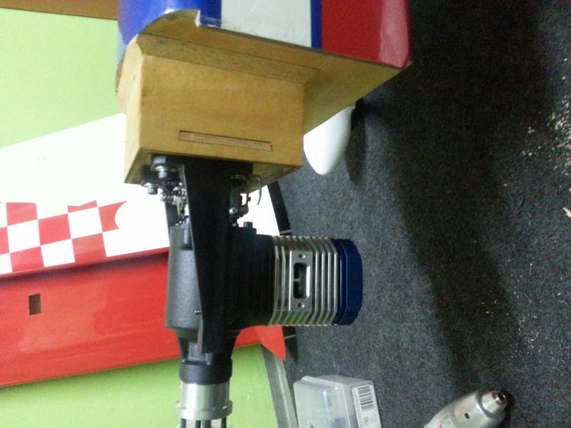

Witam kolegów No więc zacząłem składać katanę po oczekiwaniu na zamówione części łoże pod silnik , serwa itd przystąpiłem dzisiaj do prac. Udało mi się dopasować po małych przeróbkach łoże pod silnik. Łoże przykręcone do modelu , silnik wstępnie przykręcony Parę fotek z budowy

Cześć koledzy . Potrzebuję poznać opinię na temat serw . Uzbrajam moją katanę 1,8 metra i muszę kupić do niej 4 serwa. Chodzi mi o to aby były w dobrej cenie ale zarazem dobre jakościowo no powiedzmy średniej półki. Jaką firmę byście mi mogli zaproponować i ewentualnie jakie parametry ? pozdrawiam Leszek
