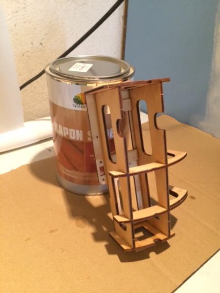

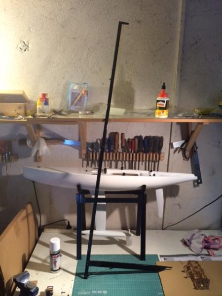

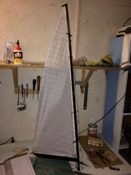

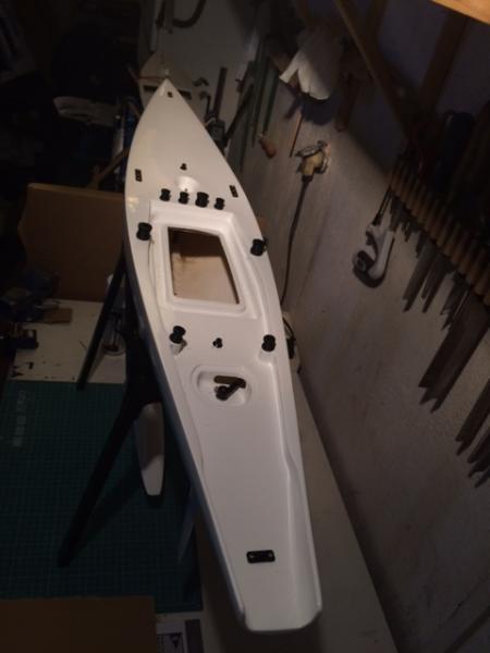

Cześć, Ciąg dalszy prac. Przykręciłem klapę dostępu do wnętrza łodzi oraz w 90% skończyłem grota (brakuje tylko sztag, achtersztag i listew w żaglu), ale założę je przy pierwszym mocowaniu masztu by dobrać optymalną długość. Mocowanie serw otrzymało kolejną warstwę kaponu Pozdrawiam, Łukasz -

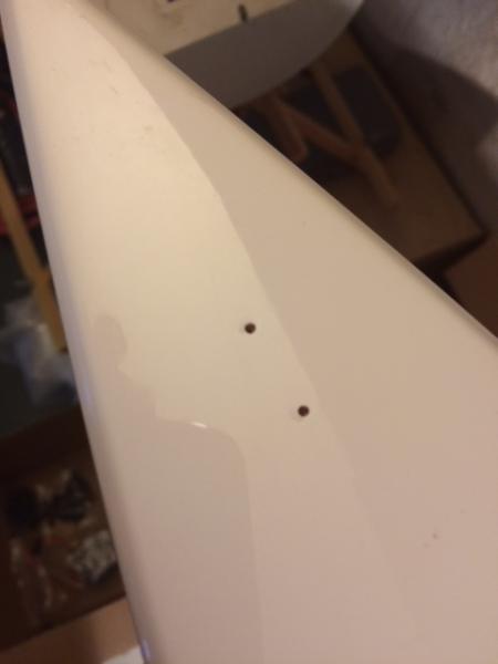

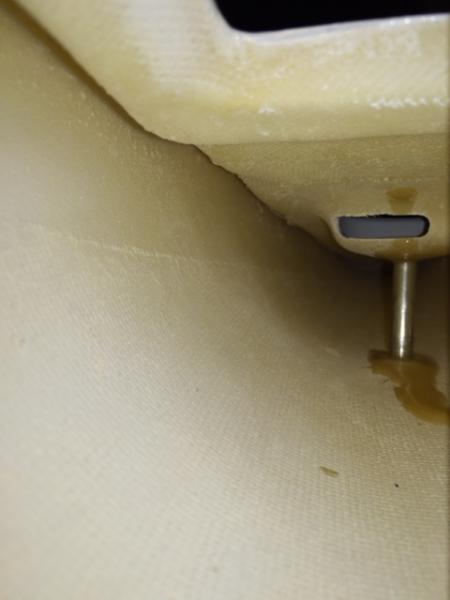

Cześć, Nieszczelność na łączeniu burty z pokładem, została sklejona i zalana CA. Trochę zeszlifowałem naddatek, ale niestety nie wyszło to zbyt estetycznie, ale nie o to w RG chodzi - ma być szczelne i szybko pływać . Zastanawiam się czy nie zeszlifować reszty lakieru co trochę odchudzi kadłub. Wyjścia są trzy: 1. pływać tak jak jest i zrobić remont zimą, 2. zeszlifować farbę, 3. na szybko pomalować. Mój dylemat pewnie rozstrzygnie brak czasu, bo do końca sierpnia priorytetem jest nowy miecz i bulb do RG i zwodowanie większej łódki. Pozdrawiam, Łukasz -

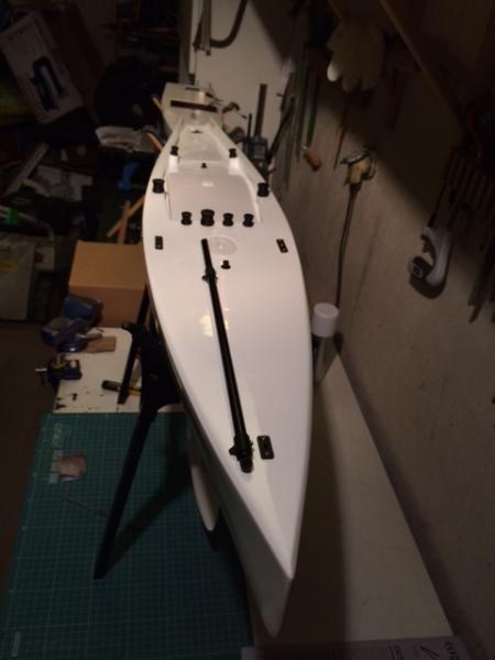

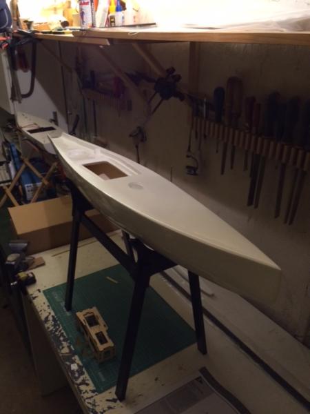

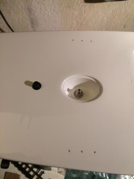

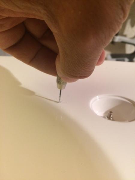

Cześć, Wreszcie udało się zrobić coś przy łódce. Sklejkowa konstrukcja pod serwa została sklejona CA i pomalowana kaponem. Przykręciłem też, kil, ster oraz większość z osprzętu na pokładzie - pod elementy pokładu musiałem wywiercić otwory w laminacie. Ponadto został poskładany i skręcony maszt. Jutro ciąg dalszy prac. Pozdrawiam, Łukasz -

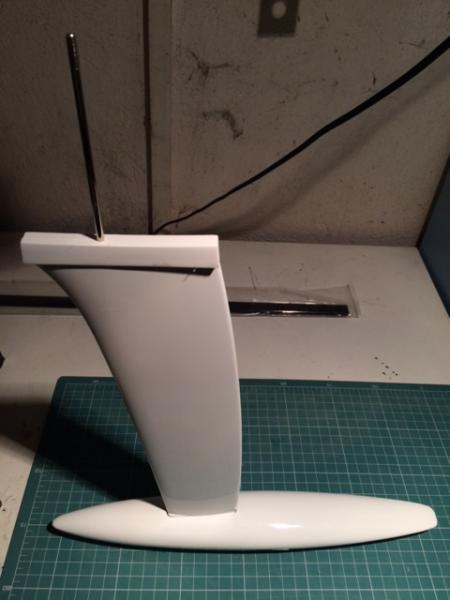

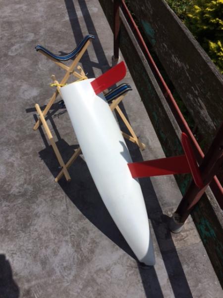

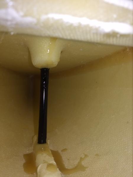

Cześć, Powoli prace idą do przodu. Wklejone zostały na żywicę rurki mocujące miecz i płetwę sterową. Skręciłem też bulb z mieczem i poskładałem mocowanie serw, włącznika oraz akumulatorów - miejsce na windę jest zmniejszone pod mocne serwo z długim ramieniem. Pozdrawiam, Łukasz -

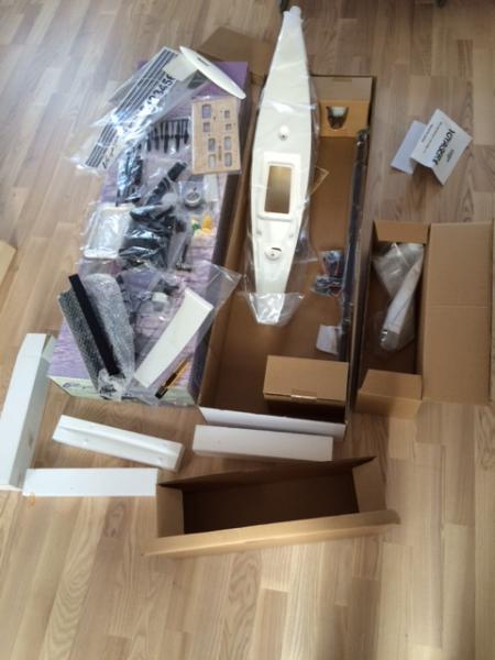

Cześć, Rozpoczynam, budowę jachtu z zestawu firmy Thunder Tiger. Celem jest opływanie w klasie NSS-A. Budowa docelowej łódki pod zawody ruszy zimą i potrwa pewnie 2-3 lata, a przez ten czas warto czymś pływać i zdobywać doświadczenie - stąd decyzja o kupnie zestawu. Dane techniczne to: długość: 1000 mm. szerokość: 195 mm. wysokość żagla: 1306 mm. powierzchnia żagli: 39,9 dm2 wysokość całkowita: 1580 mm. waga: 3500 g Łódkę obsługiwać będą dwa serwa T.PRO SERWO MG 995 DIGITAL sprawdzone już w RG 65. Na razie muszę przyznać, że jak na łódkę z wyprzedaży zestaw jest bardzo fajnie wykonany (najbardziej cieszy mnie laminatowy kadłub), wszystko dokładnie popakowane i nie trąci na odległość "chińszczyzną" - reszta wyjdzie w czasie budowy i pierwszych godzin na wodzie. Pozdrawiam, Łukasz -

Na ostatnich zawodach, na łączeniu burty z pokładem zrobiło się małe pęknięcie. I tu przestroga dla Wszystkich. Byłem przekonany, że wylałem całą wodę, a reszta wyparuje sama. Jakie było moje zdziwienie, gdy po tygodniu z łódki dalej wypłynęła woda. Teraz kadłub suszy się na słońcu, a po kilku dniach trzeba to będzie skleić Pozdrawiam, Łukasz -
