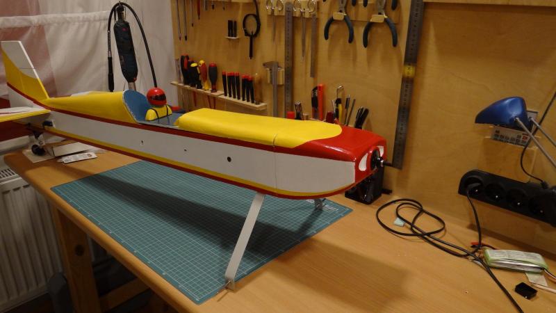

  8. W końcu znalazłem trochę czasu i postanowiłem kontynuować prace przy modelu. W pierwszej kolejności uszczelniłem kabinę pilota wykorzystując do tego taśmę izolacyjną którą później pomalowałem pod kolor samolotu. Następnie wykonałem napisy z materiałów które miałem dostępne. Wydrukowałem napisy na zwykłej kartce. Napisy wyciąłem za pomocą małych nożyczek i skalpela. Pomalowałem je czarną farbą i przykleiłem do samolotu używając rozwodnionego Vicolu.

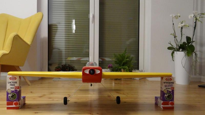

  9. Jeżeli chodzi o sztywność skrzydła to jestem zadowolony. Największe obawy miałem co do sztywności mocowania skrzydeł do kadłuba, ale wydaje mi się, że jest dobrze. Obciążyłem samolot pakietem i podparłem skrzydła na kartonach. Ugięcie skrzydeł było niewielkie. Jednak dopóki samolot nie wzbije się w powietrze to mogę tylko przypuszczać, że jest dobrze .

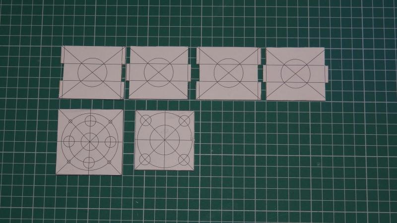

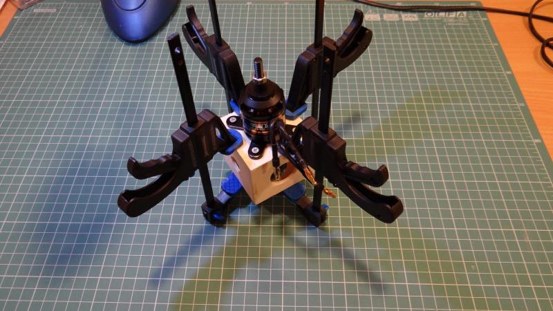

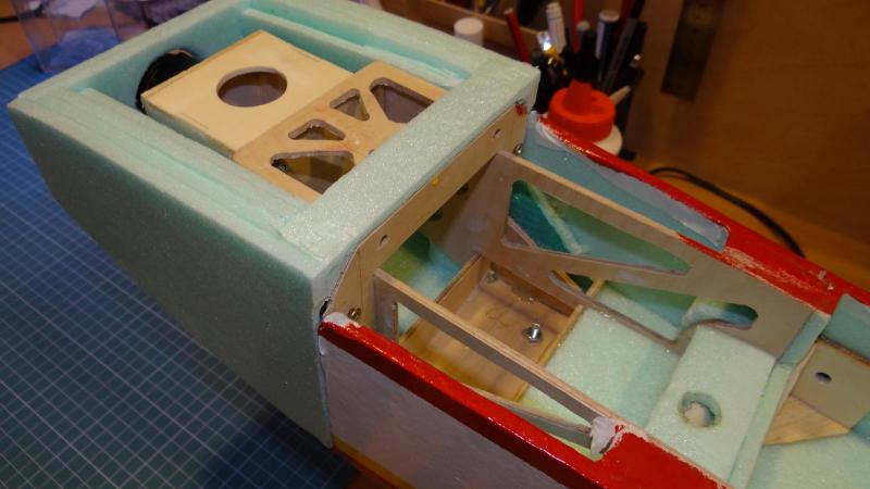

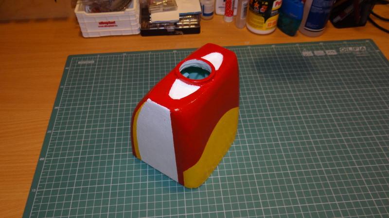

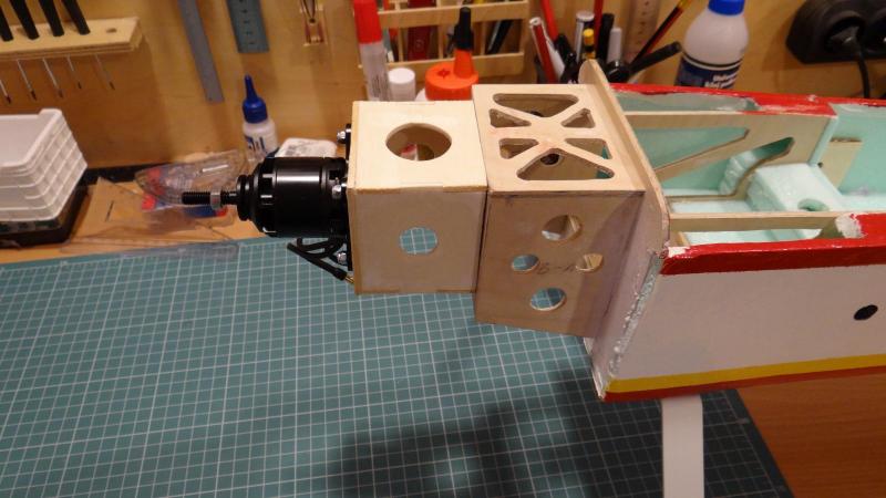

  11. Maskę pokryłem papierem na wikol i pomalowałem. Wręga silnikowa jest wykonana ze sklejki lipowo balsowej. Dla zwiększenia powierzchni klejenia w środek wstawiłem listewki balsowe.

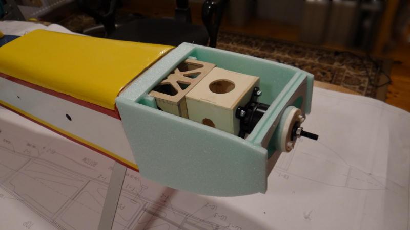

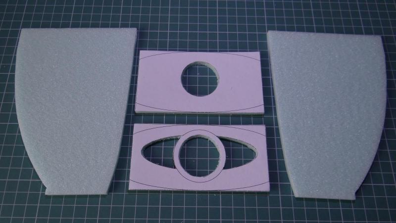

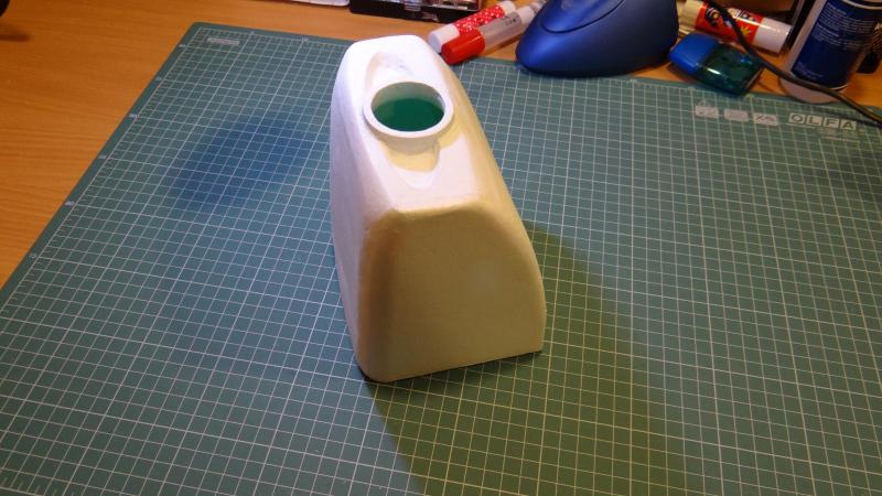

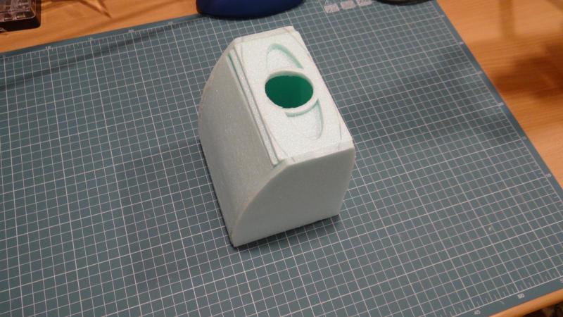

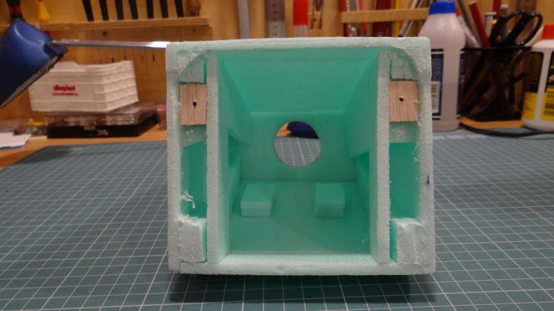

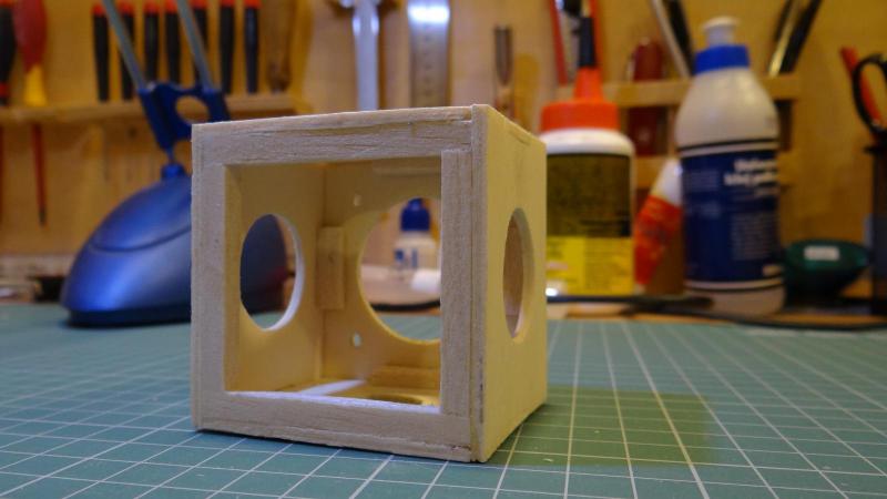

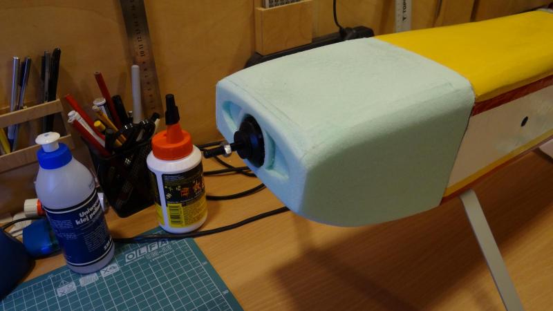

  13. Kolejny etap to budowa osłony na silnik.
  14. W końcu zamontowałem silnik.

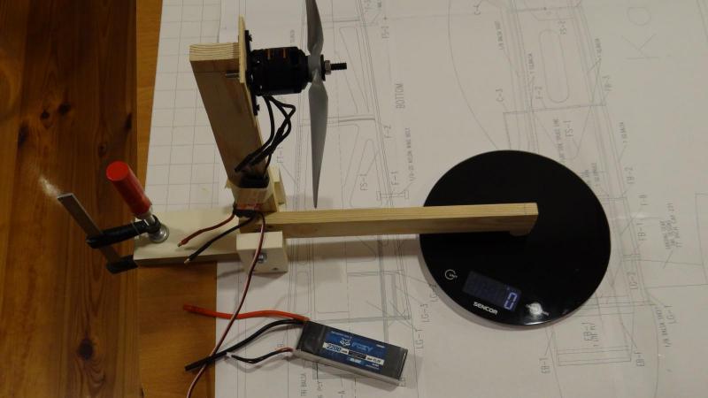

  15. Krzysiek dzięki. Oblot planuję dopiero na wiosnę. Wracając do poprzedniego wpisu zmierzyłem ciąg. Pierwszy pomiar wyszedł 1400g a po doładowaniu pakietu uzyskałem około 1670g. Wynik ten uzyskałem dwukrotnie "wchodząc" na pełną moc na parę sekund. Następnie dałem pełną moc na około 1 minutę i w tym czasie ciąg utrzymywał się na poziomie 1500g. Do testów użyłem pakietu Foxy 2200mA 3S 40/80C.
