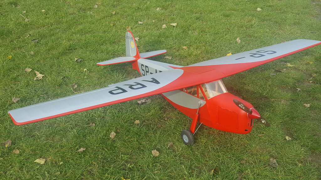

Sporo włożyłeś pracy w swoje RWD, to własny projekt i bardzo ładnie się prezentuje, no i ta waga, niespełna kilogram, super wynik, w powietrzu musi ładnie latać. RWD 5, to chyba najładniejszy samolot z całej rodziny, wiele lat temu zacząłem budowę na planach z książki Wiesława Schiera, ale życie potoczyło się inaczej i nie dokończyłem budowy. Teraz pomysł powrócił, ale poszedłem trochę na łatwiznę, kupiłem kit i model jest już prawie gotowy i dawne plany zrealizowane. Jacht żaglowy, chciałem już wykonać od podstaw, nie z zestawu, i chyba z sentymentu wybrałem omegę, co jak się okazuje nie będzie łatwym tematem, myśląc oczywiście o pływaniu, ale przyznasz ze łódka jest wspaniała. Łatwiejszy byłby jacht kabinowy, sterownia można wygodnie schować pod pokładam, a tu kokpit otwarty i jest kłopot, bo nie chcę aby to wszystko było widoczne. Dobrym pomysłem jest podniesienie podłogi i wydzielenie dziobu i achterpiku, ale tak powstały kokpit, musi być również i szczelny, a dostęp do serw i windy musi być zapewniony, hm… już się nad tym zacząłem zastanawiać, ale mam na to jeszcze czas. Plany mam już wydrukowane i materiał na kadłub zamówiony, zdecydowałem się na poszycie z listewek 3 x 2, będzie co robić, a zanim kadłub powstanie, na pewno coś się wymyśli. Zasypuję Cię pytaniami i mam nadzieję że Cię nie zamęczę, bo praktykę w modelach szkutniczych mam nie wielką i nie znam wielu stosowanych rozwiązań, ale będzie to ładna łódka, to wiem na pewno ? Pozdrawiam Paweł

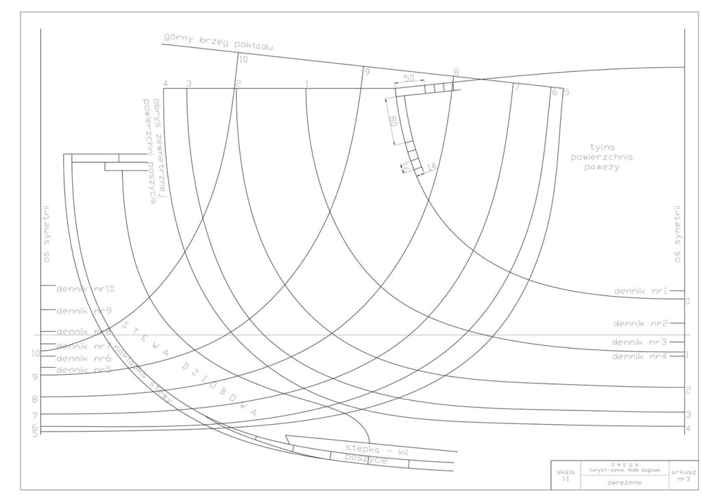

Czytając Twoje uwagi i sugestie, kształtuje mi się w głowie obraz kadłuba, bo na razie na nim się koncentruje. Ponieważ tak do końca nie będę wiedział jak ciężką balsę bym kupił, zdecydowałem że poszycie będzie jednak z listewek sosnowych 4 x 2, pokład sklejka 0,8mm ( 1mm mam w ręku i jest za gruba), wygląd drewna ma tu też znaczenie. Za to, położę lżejszy laminat. Przekonałem się do Twojego pomysłu z podwyższoną podłogi kokpitu, przyjrzałem się rysunkom i faktycznie omega ma bardzo małe zanurzenie, więc nie wiele trzeba aby podłoga znalazła się powyżej KLW. Ale natychmiast nasuwa mi się pytanie, jak wysokie są elementy sterowania, serwa, zasilanie i odbiornik??? Najwyższy z nich określi wysokość podłogi. Zamknięcie i uszczelnienie części dziobowej i achterpiku to nie problem, można to fajnie zrobić, bez szkody dla wyglądu (oryginału), a kokpit będzie mniejszy w powstałe w ten sposób komory wypornościowe, zabezpieczą łódkę przed zatopieniem. To są sensowne rozwiązania. Przeglądam Twój wątek GRINO 1 i patrząc na olinowanie, wyjście szotów przez pokład przy rufie, pewnie musiałoby zostać przesunięte bliżej kokpitu (chyba będzie można?) bo z rogatnicy nie chciałbym rezygnować, a sterowanie sterem chyba można będzie wyprowadzić przez pawęż, cięgnem Bowdena. Zobaczyłem również że i RWD zrobiłeś, bardzo ładny model, czy go ulotniłeś, jak się sprawował w powietrzu? Ja nie dawno skończyłem RWD, ale to był kit firmy Model Partner (2,04 . rozp), ale jeszcze nie wniósł się w powietrze, muszę go jeszcze wyważyć. Pozdrawiam Paweł

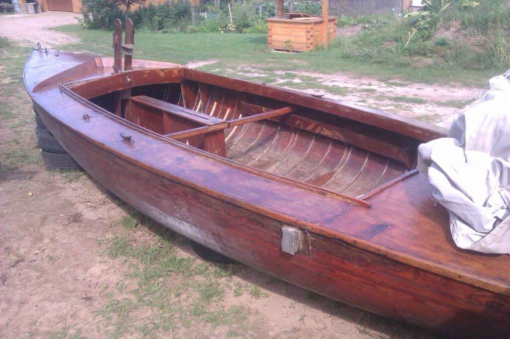

Słusznie zwróciłeś mi uwagę, nie powinienem krytykować czyjejś łódki, nie było to eleganckie z mojej strony, przepraszam Cię Stefan. Był czas, że taka kabinówka to było marzenie nie jednego żeglarza, zmieniała wygodę turystyki na żaglach. A o pływaniu omegi , myślę ale nie śmiało…. po Twoich opisanych ostatnio uwagach, widzę mimo wszystko światełko w tunelu. Stawiając sobie określone warunki, w miarę dokładna replika, drewniany kadłub (słomka), troska o detale, skala 1:7, nie sprzyja to dobremu pływaniu takiego modelu, ale może się uda, spróbuję. Piszesz o listwach sosnowych i dodatkowym ich laminowaniu, czy ten laminat jest niezbędny, czy bez niego taki kadłub (sosna) nie będzie wystarczająco sztywny? Dojdą nam przecież pokładniki, denniki, żebra, pokład, poprzeczki przy skrzyni mieczowej, jest sporo elementów, które jeszcze usztywnią cały kadłub. Wcześniej myślałem o zastosowaniu listew balsowych 4X3, przy szlifowaniu powierzchni wyszłaby i tak grubość koło 2mm, ale może faktycznie sosna choć cięższa, to da większą sztywność niż balsa. A jeśli już laminować, czy nie „przysłoni” to drewna, chciałbym uzyskać ciemniejszy kolor łodzi, +/- jak na zdjęciu. Kolejna sprawa na którą zwróciłeś uwagę, to podniesienie podłogi i zrobienie odpływów, jakoś tego nie widzę. Podniesienie podłogi ponad KLW, ok, ale jak wtedy szybko odprowadzić wodę z kokpitu? Potrzeba otwartej rufy, a to już nie omega… Zastanawiając się nad tym, pomyślałem że można by zrobić zakładane na czas pływania, z plastiku, czy innego miękkiego materiału, szczelne przykrycie kokpitu równo z pokładem, tylko co wtedy ze sterowaniem grota? Jak uważasz, czy byłaby możliwość w takim układzie wyprowadzenia sterowania grotem w jakiś sposób? Szukam rozwiązań, które pozwolą zachować w miarę możliwości wierność omegi. Dziękuję że zwróciłeś mi uwagę na wielkość miecza i steru, jak bardzo musiałaby się zwiększyć skrzynia mieczowa i jak gruby byłby taki miecz? Myślę o szerokości otworu skrzyni i o jej wymiarach w przybliżeniu. Plany w skali 1:7 już mam przygotowane, w poniedziałek idę je wydrukować, pierwszy krok będzie poczyniony, a w między czasie zaczynam przygotowywać zestawienie potrzebnych materiałów na kadłub. Myślę użyć listewek o szer 4mm, tylko zakładałem balsę, ale jeżeli nie da ona odpowiedniej sztywności, to zastosuję sosnę (4 x 2 mm), tylko ten laminat, jest on naprawdę konieczny? Bardzo Ci dziękuję za cenne wskazówki. Pozdrawiam Paweł

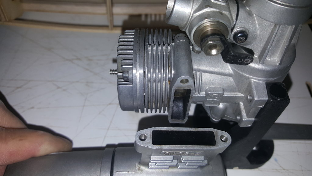

Witam, Nester-alu kolego Rafale, mam do Ciebie pytanie. Widzę, że robisz różne "cuda" z kolektorami wydechowymi, więc zapytam czy zrobiłbyś adapter do tłumika silnika OS max 46AX ? Chcę skierować tłumik do dołu o 90st. jak widać na zdjęciu. Będę wdzięczny za odpowiedź. Pozdrawiam Paweł
