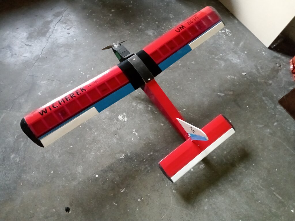

  3. Jak pisałem powyżej, zbudowałem Wicherka 15 i miałem problemy z wyważeniem go, nawet zbudowałem nowy , odchudzony statecznik a i tak musiałem, aby go wyważyć, Wicherkowi przedłużałem dziób i potem wyglądał niezbyt "wicherkowatowo". Zresztą wypowiedział się już w tym temacie doświadczony " Wicherkowicz" Ares.
  4. Ładna robota Daniel. Patrząc na statecznik poziomy to możesz mieć problemy z wyważeniem Wicherka. Moim skromnym zdaniem te węglowe rurki są zbędne i jedynie dodają niepotrzebny ciężar.
  5. Ares ładnego Wicherka 15 zbudowałeś, ładniejszego niż ja. Gdybym po raz kolejny budował Wicherka będę się z Tobą kontaktował.
  6. Daniel posłuchaj rad Aresa. Ja też zbudowałem Wicherka 15 elektryka i popełniłem dużo błędów. Szczególnie uważaj na statecznik poziomy i pionowy, a przede wszystkim na ich ciężar. Ja aby wyważyć model i nie dawać ołowiu przedłużałem dziób Wicherka. Dałem też Wicherkowi za słaby silnik. Ponieważ nie jestem zbyt dobrym pilotem ostatecznie Wicherka rozwaliłem. Może przymierzę się do zbudowania kolejnego Wicherka 15 więc będę śledził Twoje poczynania.

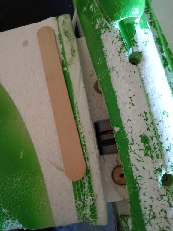

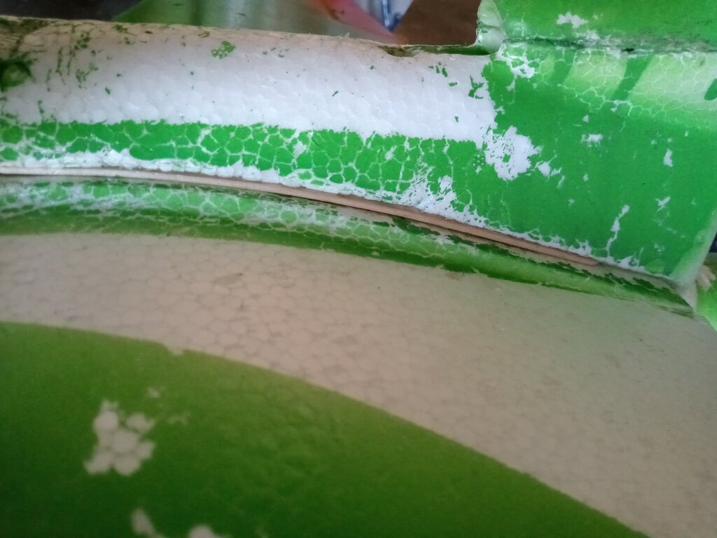

  10. Z tymi śrubami mocującymi skrzydła do kadłuba miałem ten sam problem. Nie chciały wchodzić do końca. A jak miałem złe lądowanie i zahaczałem skrzydłami o ziemię to skrzydła wyrywały się z tych śrub i ciągle musiałem łączenia skrzydeł kleić Wyrzuciłem więc śruby i skrzydła w kadłubie blokuję szpatułkami. Jak zle wyląduję to skrzydła wysuwają się z kadłuba , mocuję je ponownie tymi szpatułkami i latam dalej. W locie jeszcze nigdy skrzydła nie wysunęły się z kadłuba ale muszą być solidnie zablokowane.

  13. Skończyłem swojego Wicherka 15 i zamiast Wicherka wyszła mi chyba "cegła". Aby wyważyć model musiałem dać na dziób prawie 200 g ołowiu. Wyszła więc całkowita waga prawie 1400 gramów. Zgodnie z sugestią zamontowałem silnik Dualsky http://www.dualsky.com/motor/Xmotor_CA.shtml i śmigło 8x4. Mimo, że daję całą moc silnika, Wicherek wolno się się toczy i sądzę, że nie oderwie się od ziemi. https://youtu.be/7qOrGoZt0MI Czekam na bezwietrzną pogodę i pojadę z Wicherkiem na lotnisko. Lotnisko jest trawiaste więc chyba ciężko będzie ze startem.
