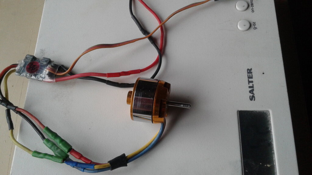

Bardzo dobry dałeś mi wykład z tym silnikiem, regulatorem, pakietem i śmigłem. Zdobyłem nową wiedzę, czegoś nowego się nauczyłem. Śmigło odeślę do Nastick.pl i poproszę o wymianę na rozmiar 8x4. Jeszcze raz dziękuję Przemek za pomoc.
Dziękuje Przemek, kupię sobie ten miernik. Przy tym silniczku jest regulator ESC 12 A, baterię mam Dualsky 1200 11.1 V na baterii pisze Discharge 45 C Charge 6 C. Czyli regulator nie wytrzyma więcej niz 12 A bo jak więcej to spali się regulator i silnik. A ten miernik pokaze mi ile amper otrzymuje regulator. Czy dobrze rozumuję
Ja jestem poczatkujący modelarz a w sprawach " prądowych" to w ogóle jest zielony. Nie mam pojęcia jak wpiąć szeregowo ten modelarski miernik prądu i nawet nie wiem jak ten miernik wygląda i gdzie można go kupić. No i przyznam szczerze, że nie wiedziałbym jak interpretować odczyt z tego miernika. Napisałem powyżej że ten silniczek wraz z regulatorem był zamontowany w małym trenerku.
Po miesięcznej przerwie ponownie wróciłem do dalszej budowy mojego Pelikana. Silnik który chcę zamontować w modelu dostałem od Kolegi i nie potrafię określić jego parametrów bo nie ma na tym silniku żadnych oznaczeń. Wiem tylko, że był zamontowany w małym trenerku. Silnik wraz z przewodami i regulatorem waży 53 gramy. Cały model wraz z wyposażeniem będzie ważył około 600 gramów więc myślę , że ten silnik spełni swoją rolę. Jak napisałem wał silnika ma 3 mm, więc kupuję ten zestaw który mi proponujesz. Mam jednak pytanie. W jaki sposób jest montowany ten kołpak na wale silnika, czy nie muszę jeszcze kupić piastę. Silnik będzie zasilany pakietem 1200 mAh 11.1V
