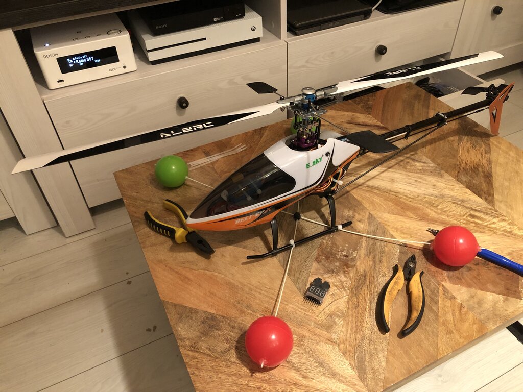

Niedawno usłyszałem od doświadczonego modelarza: "Belt to poczciwy, bardzo prosty i tani model na którym wielu z nas zaczynało, choć nie każdy się dzisiaj przyznaje, bo to nie trendy." A wzięło się to stąd, że uporawszy się z Graupnerem doprowadziłem model do stanu gotowości podjęcia kolejnej próby skutecznego oderwania się od ziemi z głównym założeniem powrotu na tę ziemię bez uszkodzeń. Efekt prac był taki: W trakcie regulacji okazało się, że aluminiowa głowica od Belta ma jakiś problem, bo wprowadzała bardzo duże drgania na wale. Przyczyną jest prawdopodobnie niewielki luz i utrata osiowości - być może głowica ma już po prostu dość. Musiałem zmienić plany i rozważyć powrót do głowicy KDS, a tym samym poszukać w sklepach brakujących snapów, szpindli, wałów. I znowu czekanie... Ale gdy już wszystko było gotowe... Co to był za dzień! Wykonałem dwa loty na jednym pakiecie. Pierwszy to były całkiem udane próby zawisu i dopiero po dłuższej chwili zorientowałem się, że o ile żyroskop reaguje poprawnie, to aparatura miała odwrócony kanał ogona. Poprawiłem wystartowałem znowu, co udało mi się uwiecznić na tym kiepskawym filmie. Nagranie jest poszatkowane, bo model więcej czasu spędził poza kadrem ;) Lot.mp4 Wylądowałem z trzęsącymi się łapami, walącym sercem i gaciami pełnymi adrenaliny, ale przeżycie było niesamowite, a zapas endorfin na cały dzień. Niestety na razie mam tylko jeden pakiet nadający się do latania, więc więcej czasu zajął mi przejazd niż zabawa. No i poczułem się tak pewnie i tak pozytywnie nastawiony, że przy następnej okazji pogodowej spróbowałem powtórzyć te wspaniałe doznania. Niestety popełniłem kilka błędów: złe miejsce startu (zbyt blisko przeszkód), niewłączenie head locka, niewycofanie się w porę... Straty po spotkaniu z krzakami były takie: łopaty wał szpindel pręt zębatki serwo Trochę mnie to podcięło i potrzebowałem czasu na zebranie nowych sił; na szczęście regeneracja mojego zapału nie trwała długo. Pojawiło się jednak sporo problemów. Największą trudnością okazało się zdobycie nowego koła głównego, zjedzonego przez zębatkę atakującą; wymiany wymagało też koło autorotacji - krzywe, klejone i zmęczone. Z powodu braku dostępności oryginału (lub dostępnego u Chińczyków za nienormalne pieniądze) rozważałem dwa rozwiązania: przeróbka obecnej ramy pod zębatkę T-Rexa (która kosztuje śmieszne pieniądze teraz) lub zmiana ramy na reksiowy klon. Z pomocą przyszli jednak bardzo życzliwi Modelarze z Poznania, którzy wyszperali z szuflad zalegające części do Belta, dzięki czemu mam teraz niewielki, ale jednak zapas. Drugą trudnością była wymiana uszkodzonego serwa niewielkim kosztem. W poprzednich postach pisałem o kupnie dla cykliki tanich, ale wystarczających dla mnie, serw TowerPro SG92R. Okazało się, że dostępne obecnie wersje różnią się od poprzedników i nie do końca chcą współpracować z moim odbiornikiem. Niby Chińczyki sprzedają to samo, a jednak z inną nakleją, innymi wnętrznościami i nieco inną obudową. Trochę to wyglądało jak podróbka tanich serw. Najgorsze było to, że sprzedawcy w Internecie, zupełnie nieświadomi problemu, pozostawili w ogłoszeniach stare zdjęcia sprzedając nowe wersje. Wysłałem wiele zapytań zanim znalazłem sklep, który miał dostępne jeszcze starsze wersje. Przy okazji wymieniłem regulator (jakiś Redox 30A), żyroskop, choć to już chyba poprzednim razem (Assan GA250) i serwo ogonowe (Corona DS-919MG). Uporałem się na razie z kabelkami, a następnym krokiem będzie konfiguracja nowego regla i regulacja głowicy. Mam nadzieję, że w następnym wpisie wstawię film z udanego lotu :)
