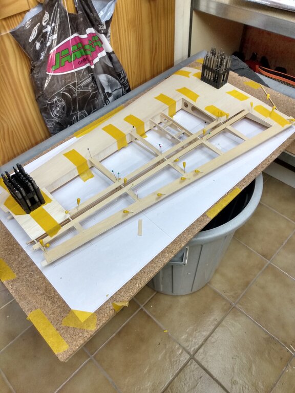

  1. Dzięki?,wrzucam kolejne foty z budowy.Statecznik poziomy będzie dzielony .Mam nadzieję ,że to rozwiązanie się sprawdzi w tak "małym "modelu.

  3. Zdecydowałem się na ich wycięcie ,ponieważ balsa którą miałem jest dość twarda i ciężka .Skrzydło nie straciło na swojej stabilności ,jedynie na profilu.Ale,czy to wpłynie na własności aerodynamiczne, to się okaże.Sam profil jest typu "made in hand",trochę pogrubiona w środku standardowa symetryczna NACA.
  4. Model którego budowę rozpoczynam ma swoją sylwetką przypominać Extrę NG .Właśnie jej orginalny ,elegancki ,że tak powiem wygląd ,zainspirował mnie do jej odwzorowania jako model akrobacyjny 3D.Konstrukcja w założeniu nie będzie jakaś odkrywcza,raczej wzorowana na istniejących powszechnych rozwiązaniach. Z tego względu,wagowo nie przewiduje jakiejś rewelacji,ale oczywiście waga będzie kontrolowana.Planuje też demontowany statecznik poziomy.W założeniu jest możliwość transportu modelu w torbie.Do tego też,podwozie również musi być odkręcane.Wyposazenie modelu odpowiednie do tego typu ,szybkie serwa i napęd elektryczny ...coś z silników Joker 5060 lub Tocster,śmigło 16x7,Akku 5 lub 6S/3000 mAh .Ogólnie ma to być model do treningu,"łatwy" w transporcie i z możliwością naprawy ew.odbudowy.Zacząłem budowę od skrzydeł.

  7. Witam pasjonatów latania 3D i tych których kręci styl Jasse D.Modele ze znanej firmy EF wiadomo są drogie i rozbicie czegoś takiego może trochę zaboleć..postanowiłem więc zaprojektować coś podobnego ,ale na własne możliwosci i umiejętności. Zaczynam budowę od skrzydeł,reszta jest w fazie projektowania i będzie dalej budowana.
