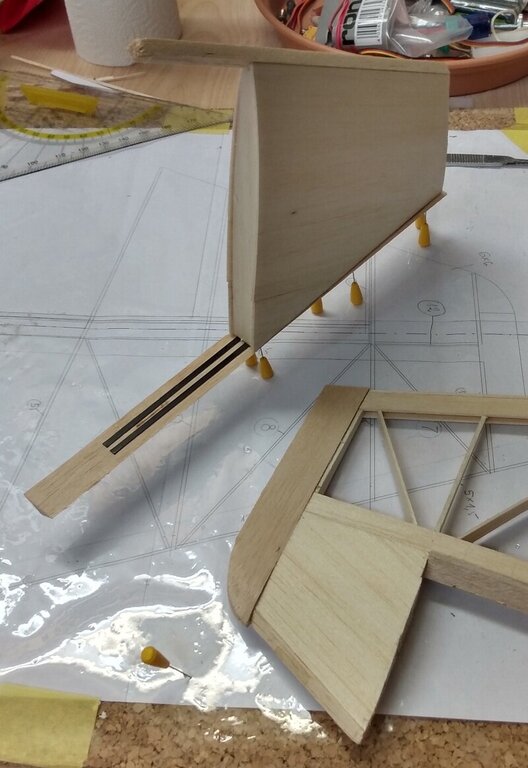

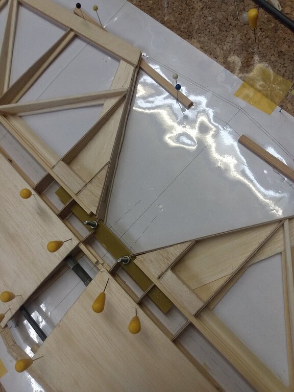

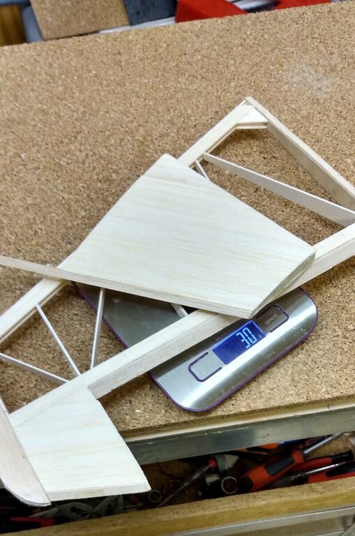

Witam.Kolejne zdjęcia z budowy.Statecznik pionowy rozcięty i listwy trójkątne obrobione na kątowniku. Wzmocnienia na zawiasy wklejone.Dalem również płaskowniczki cfk na listwie trójkątnej.Waga wyszła całkiem zadawalająca -30g.Kopyto maski wstępnie zalaminowane epxy .Czeka jeszcze na dorobienie ukształtowanego wlotu powietrza z dołu i dorobienie "skrzydełek"na wlotach.Jest to charakterystyczny element w tej extrze.Pozdrawiam. -

Witam.Z tym że tak powiem "kładzeniem " sterów ,lotek itp.(o kształcie innym niż płytka ale mające prostoliniowy bok) na płaskiej powierzchni jest różnie.Generalnie to, czy się da bez zniekształcenia decydują kąty boków przylegające do płaszczyzny .Zobrazuje to na przykładzie symulacji CAD.Pierwsza wersja ,gdzie katy pierwszego i ostatniego żeberka są takie same (tu 85 st.Calosc leży idealnie na blacie (kolor zielony).Rzut z boku i rzut przestrzenny. Dalej na trzecim i czwartym rys.katy boków są różne.Zminiłem jedno żebro na 84st. i pierwsze żebro leży dobrze,natomiast drugie odbiega jednym końcem od blatu.Tu wspólnymi krawędziami z blatem są tylko bok żeberka i krawędź "przednia".tylne żeberko poszło w górę o 1,76mm. Na rys piątym położyłem krawędź spływu i bok żeberka .Tu również jedno żeberko odbiegło od blatu o 2,08 mm.Jaki wniosek ? W określonych przypadkach da się położyć bez problemu ,a w niektórych nie .I tu potrzebne są np.rurki na równych podporach,lub bezpośrednio ,ale z uwzględnieniem że jest potrzebna korekta o różnice kątów między żeberkami .W tym przypadku 1st.Uważam że każdy z kolegów ma po części rację ,to wszystko zależy od kształtu steru, lotki,itp.Pozdrawiam. Niestety rys.nie weszły w podanej kolejności.

Witam .Pozwalam sobie na pisanie postu pod postem,ale chciałbym się tu odnieść co do kwestii zwichrzenia powierzchni steru statecznika na moim przykładzie.Po zdjęciu z blatu ster nie wydawał się jakoś skręcony,reszta też .Wkleiłem kesony uważając na symetrię całości statecznika i uznałem że jest do przyjęcia.Ale dla sprawdzenia jak to wygląda graficznie w CAD-dzie,zrobiłem symulacje położenia płaszczyzny boku steru statecznika i niestety nie udało mi się go położyć na płaskiej powierzchni.Odchylka pomiędzy pierwszym a ostatnim żeberkiem wynosiła 0,17mm od powierzchni "blatu" na długości ok.35cm.Nie wiele ale jest różnica ,ktorej wielkość zależy od różnicy kątów boków pierwszego i ostatniego żeberka.Chcąc mieć równa grubość krawędzi listwy spływu ,różnice kątów muszą wystąpić niestety.Prace idą dalej ,wycinanie domku ,laminowanie formy maski silnika.Pozdrawiam. -

Witam .Elementy statecznika wycięte i zaczęty montaż.Źeberka bez dystansów ustalających,położone na płasko .Jak już koledzy wcześniej w którejś reakcji wspomnieli , ten sposób montażu nie zniekształca płaszczyzny statecznika.Ster kierunku jest płaski bokiem ,więc nie powinien powodować zwichrzenia reszty statecznika. -
