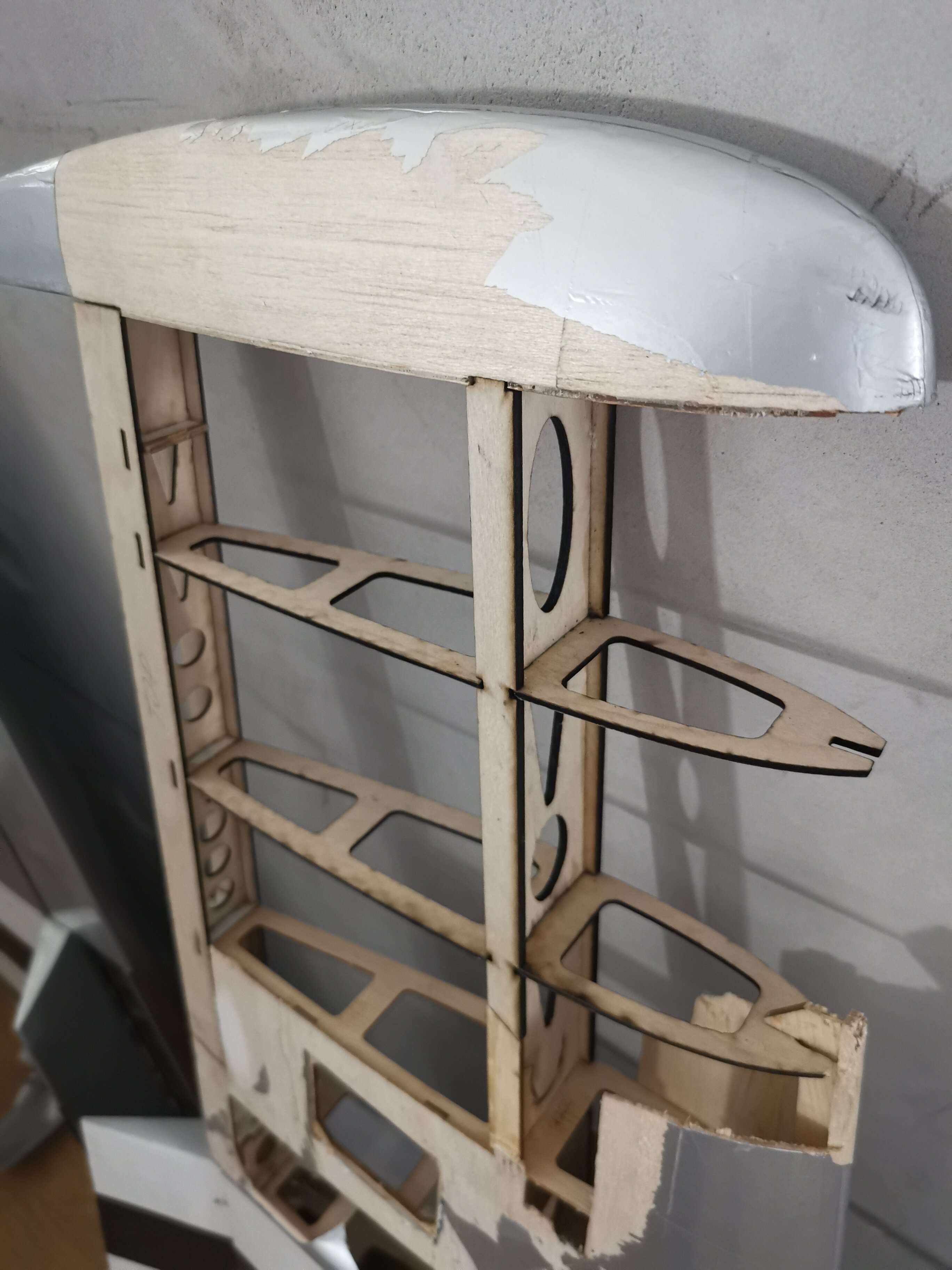

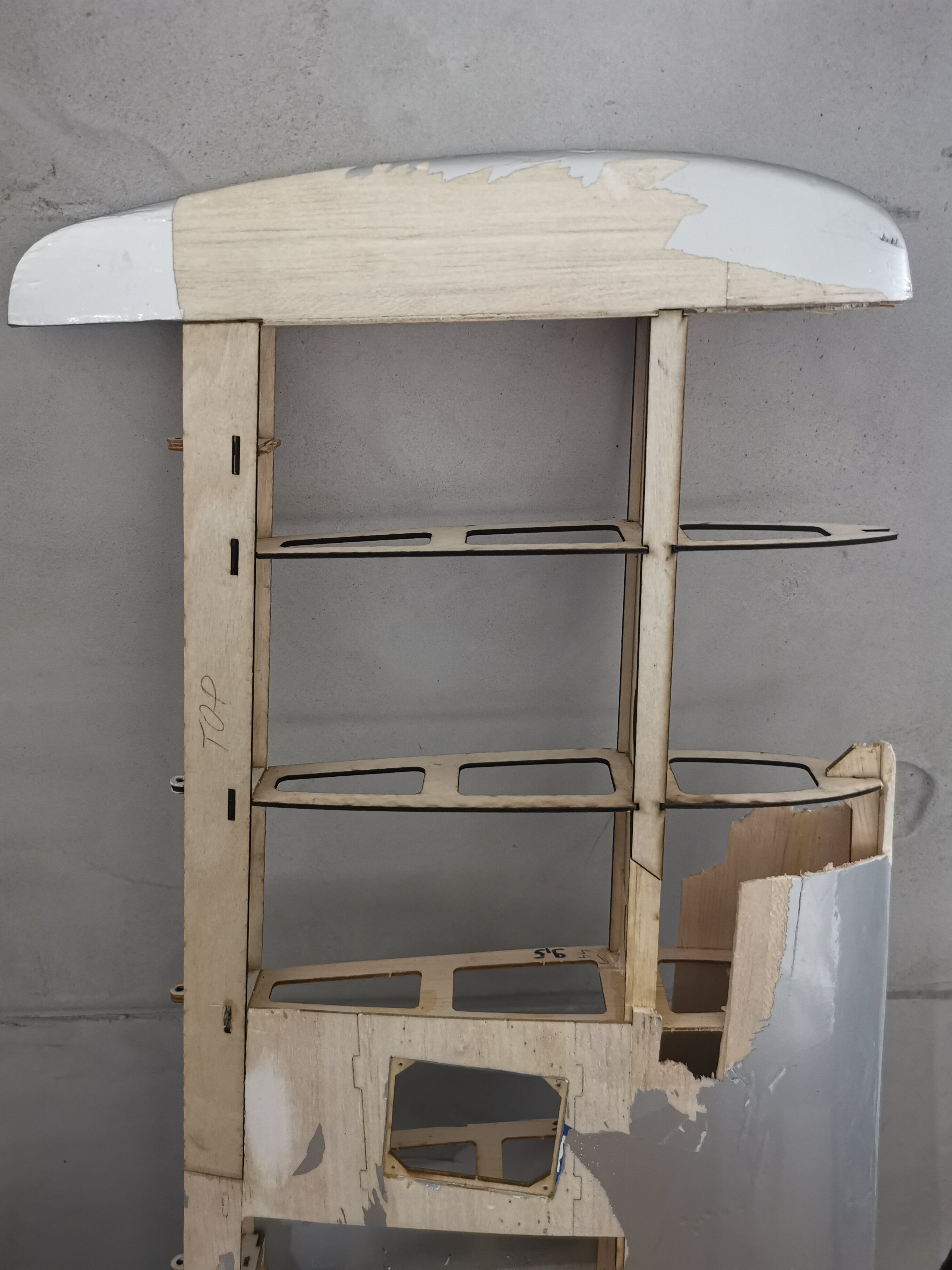

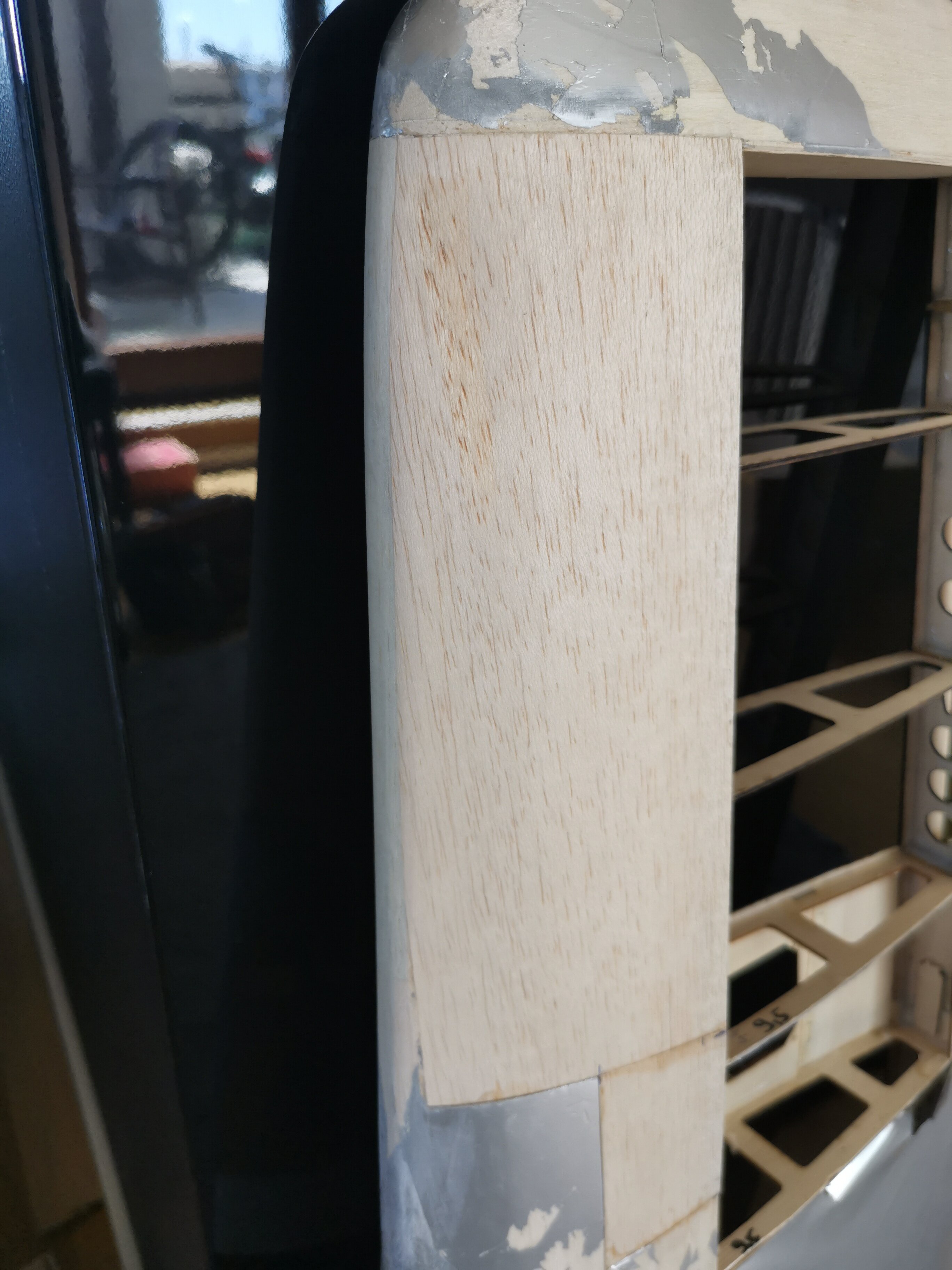

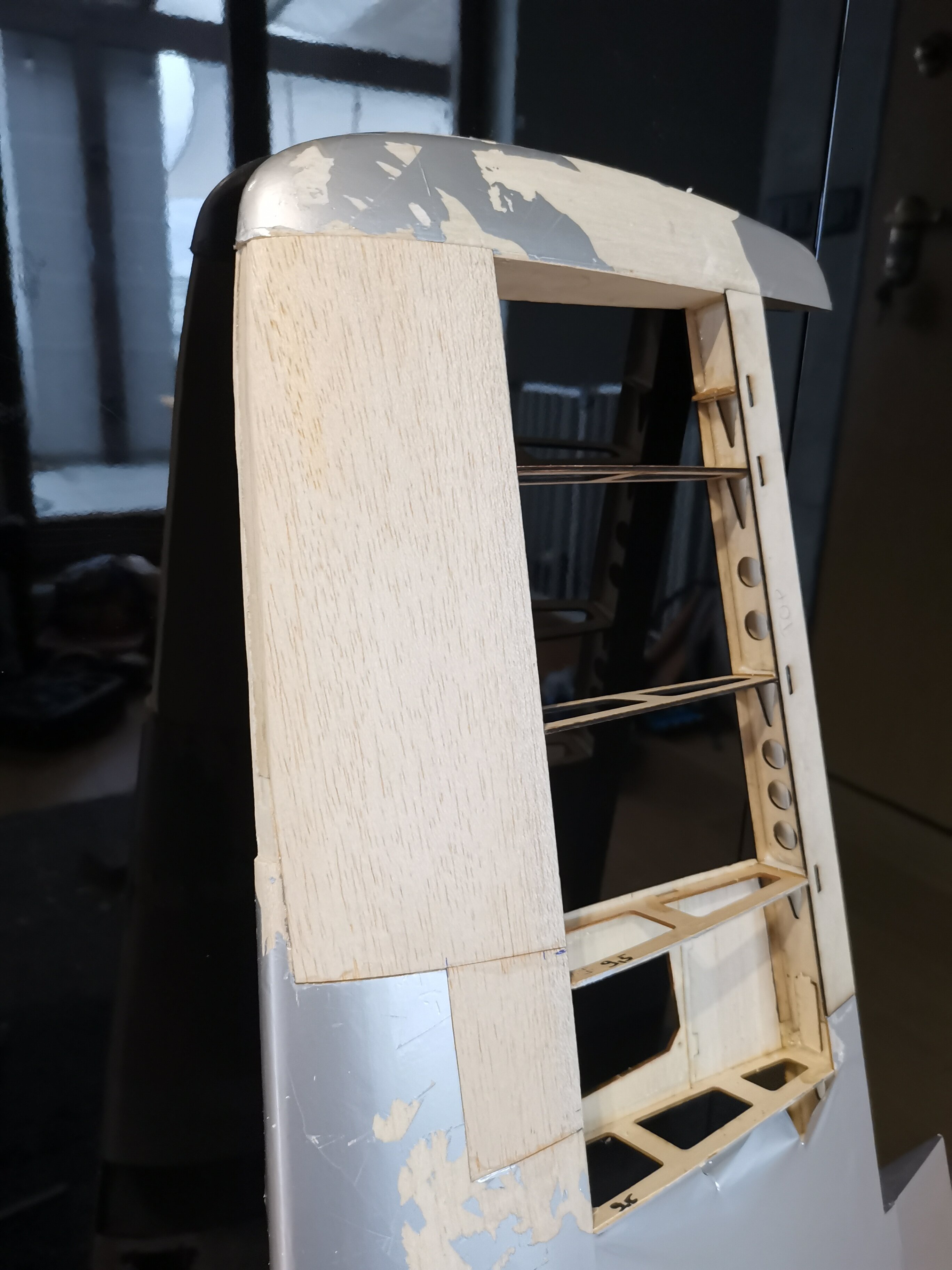

Do Mustanga firmy Phoenix 2.2m z silnikiem spalinowym muszę kupić serwa, w instrukcji polecają Hitec HS-7985MG, najtaniej nowe znalazłem za 339zł, a potrzebuję ich aż 7, wychodzi sporo kasy. Pytanie czy warto szukać zamienników? Zastanawiam się czy do klap nie dać JX HV PDI-6221MG lub Kingmax CLS2875. Ale co z reszta?
odbudowa Mustang P51 1:5 Phoenix odbudowa skrzydła
grabek1985 odpowiedział(a) na grabek1985 temat w Półmakiety
Prace wstrzymane, mocowanie jednego zawieszenia było już naprawiane, dopiero teraz to zauważyłem, a mam wątpliwości czy naprawa wytrzyma, a poprawki to może być za dużo zachodu -

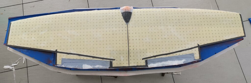

Można, chciałem sobie sprawdzić jak to wychodzi, forma raczej wykona kilka laminatów, kolejny chętny już jest. Jeżeli chodzi o jedną sztukę to pewnie tak jak piszesz, kilka warstw PVA natryskowo załatwi sprawę warstw druku, a później przeszlifować laminat -

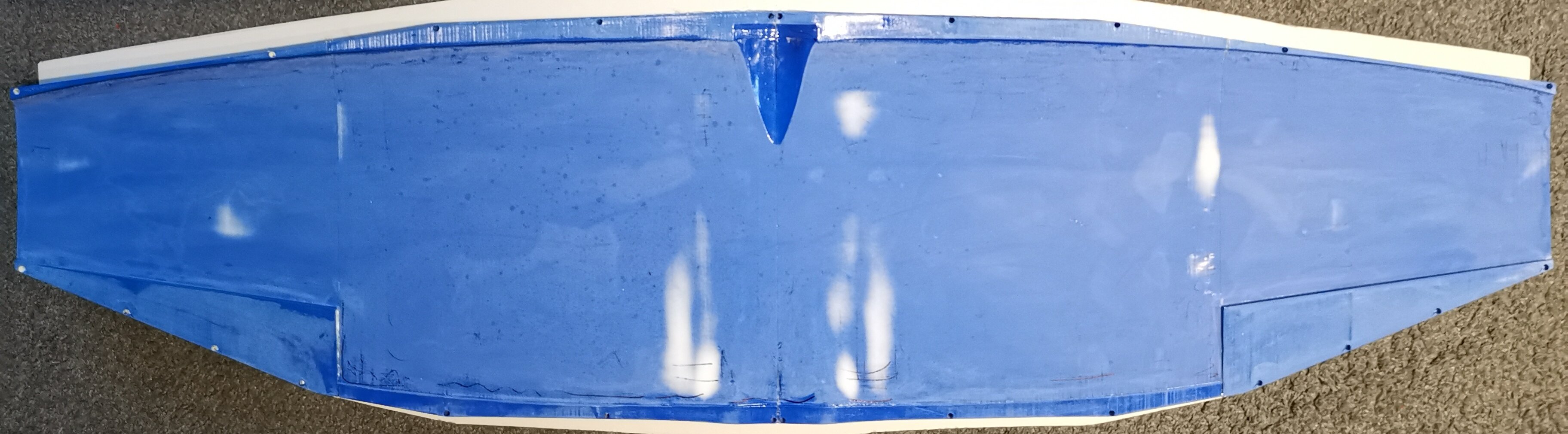

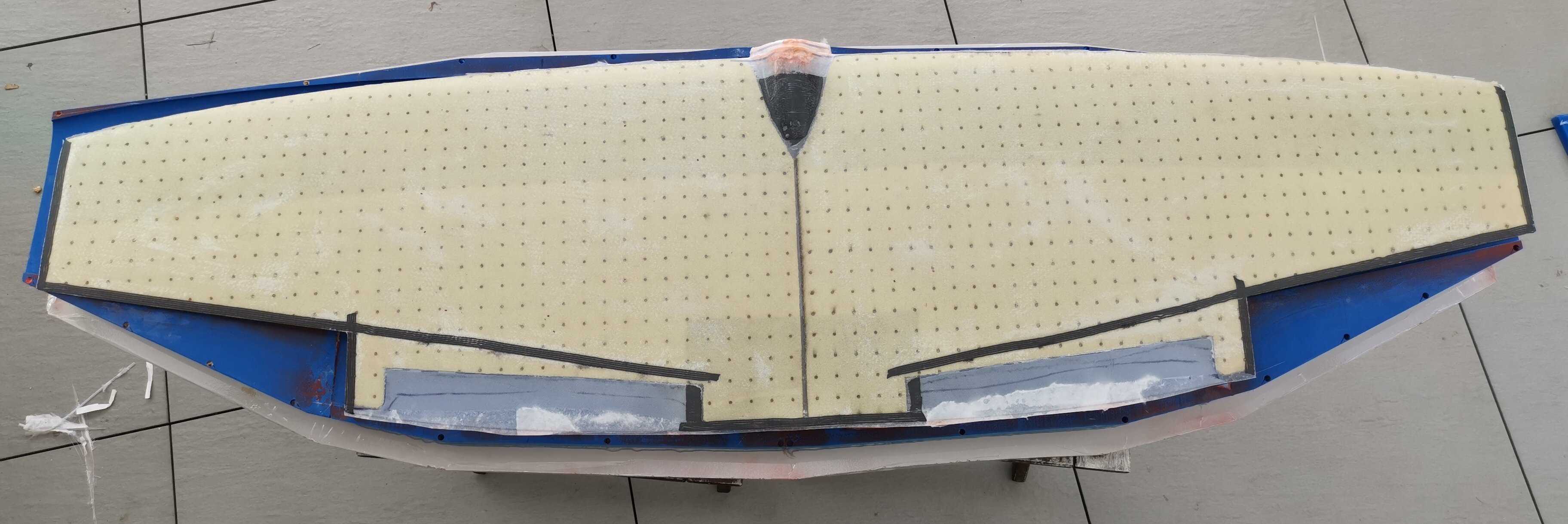

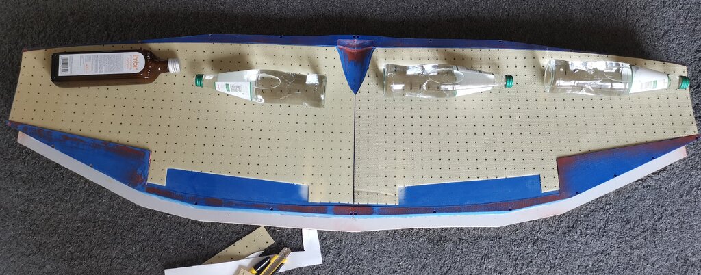

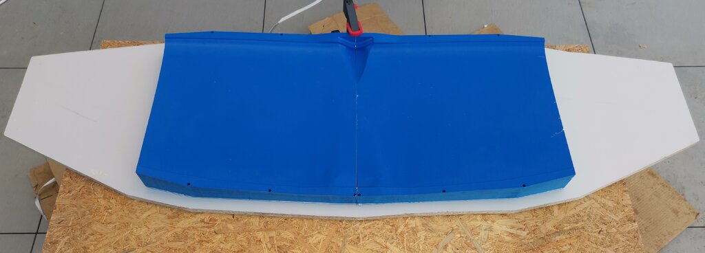

Górna forma skrzydła gotowa, wyszło sporo wolnych przestrzeni, planowo ponieważ chciałem skrócić czas druku, wolne miejsca planuje wypełnić pianka, ale zastanawiam się czy nie użyć czegoś twardszego? Ewentualnie hybryda pianka plus żeberka ze sklejki, lub mata szklana z żywicą. -

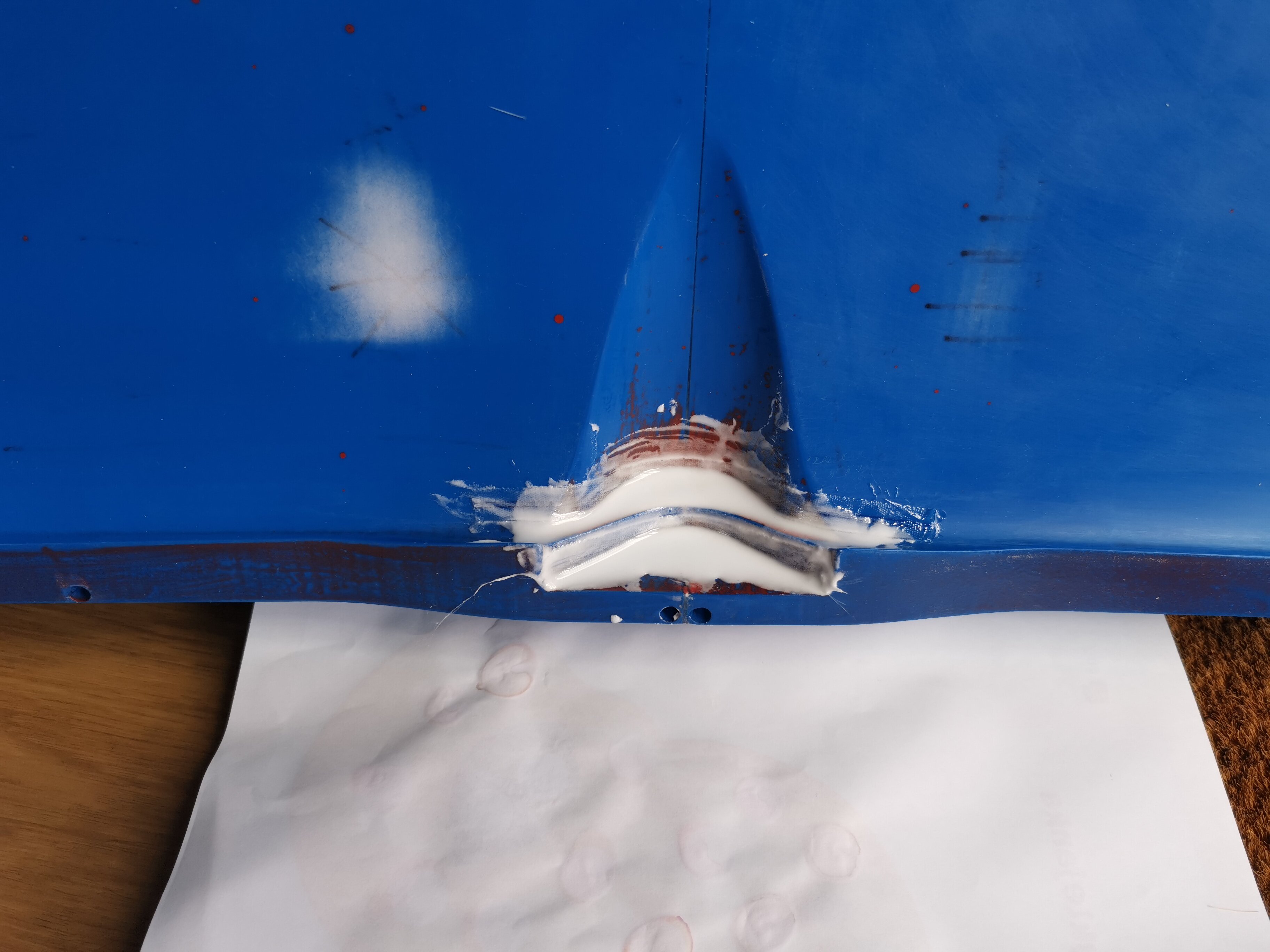

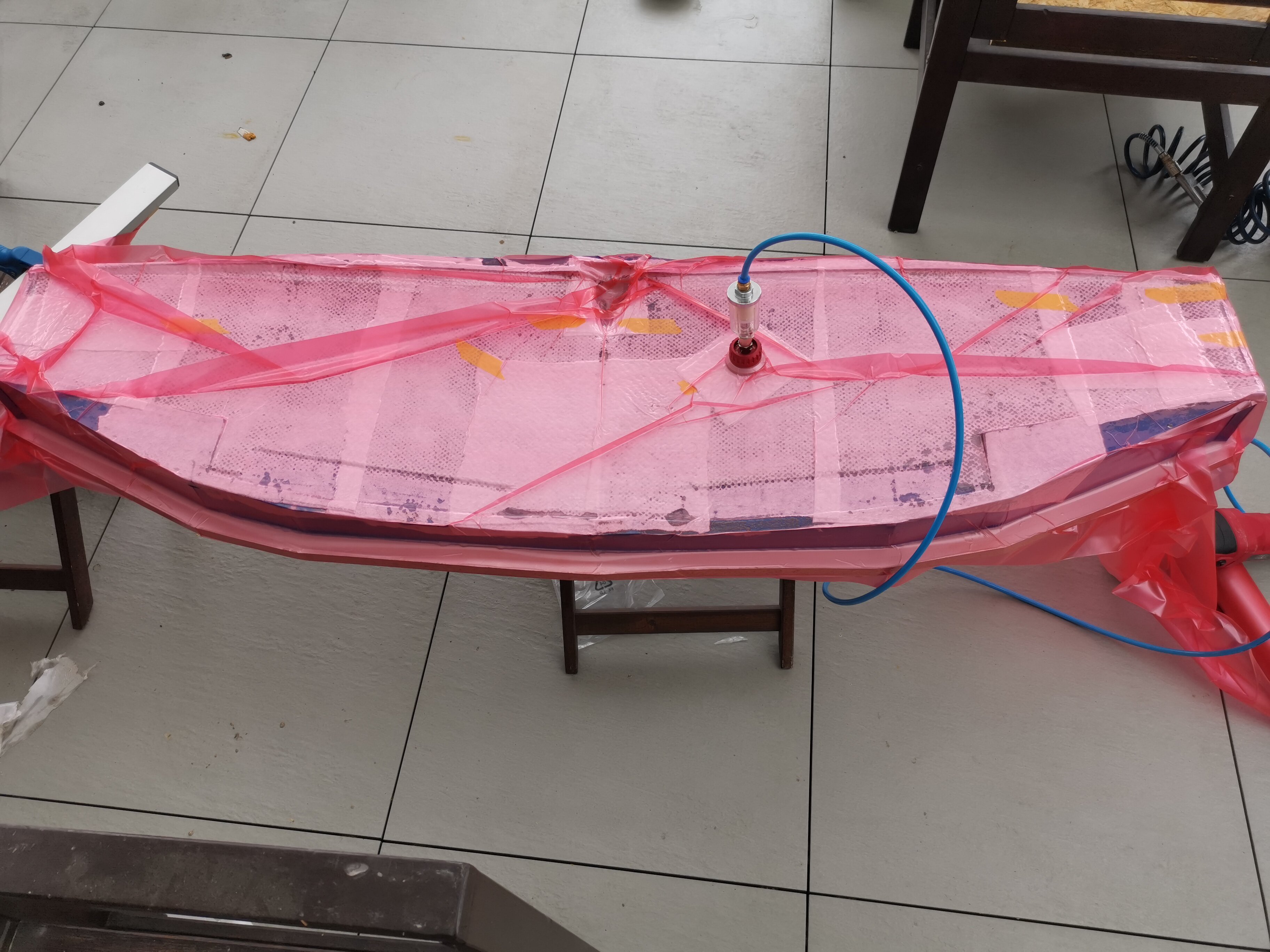

Wyszło nie tak źle, przesadziłem że pierwszą warstwę zrobiłem z jednego kawałka tkaniny szklanej. Waga 260g, pewnie niewiele spadnie po obróbce. -

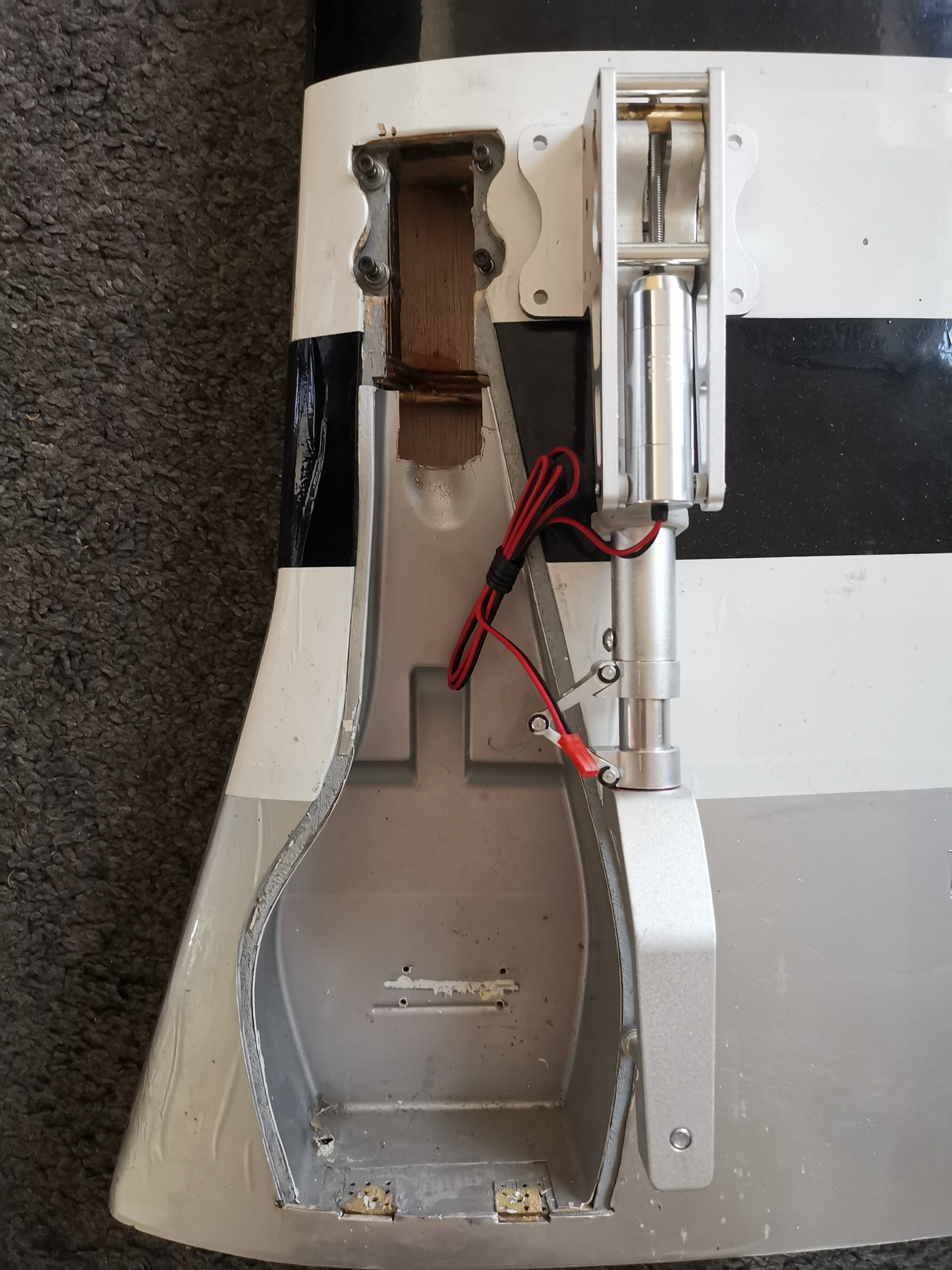

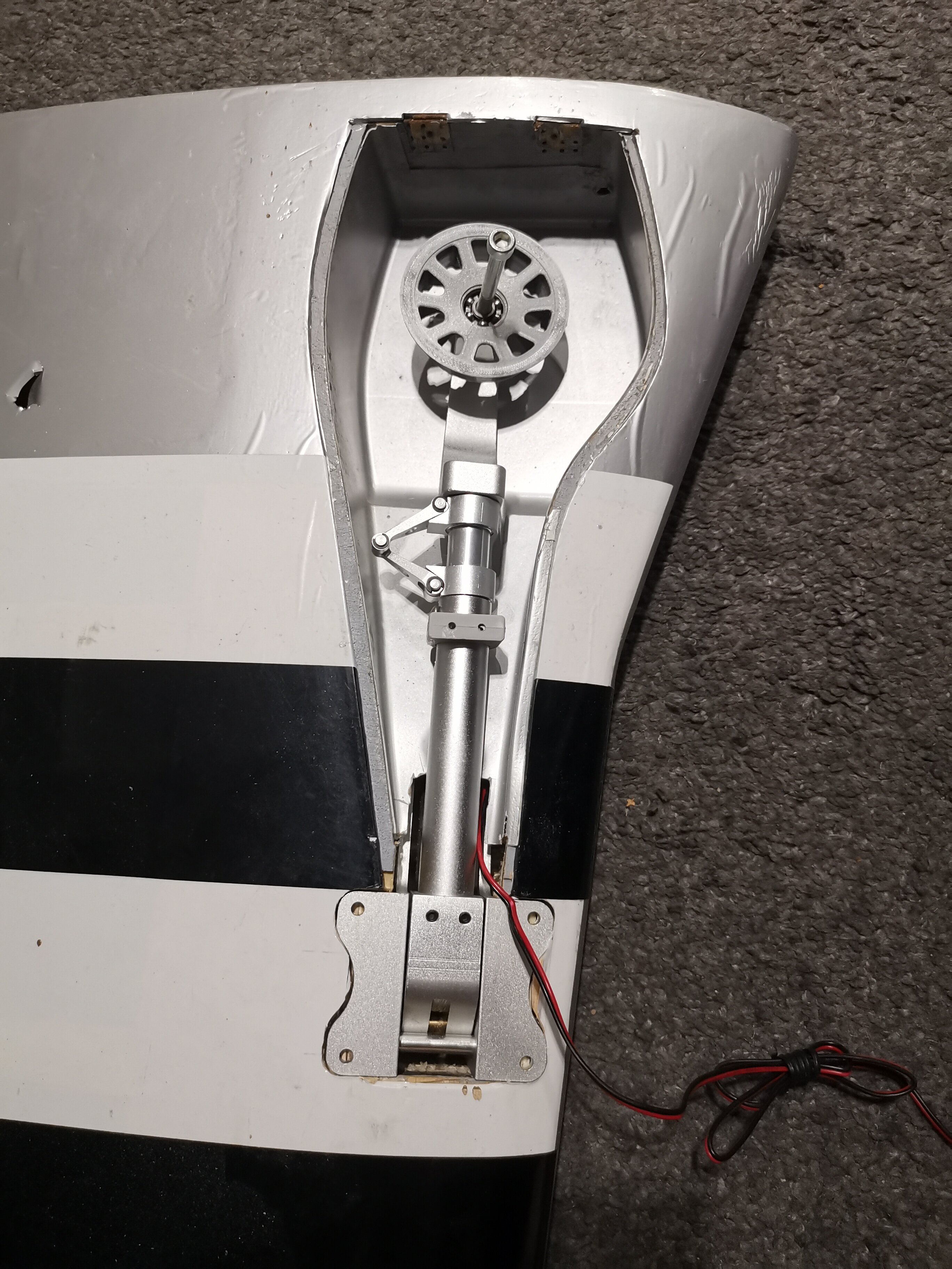

W między czasie stwierdziłem że przymierzę podwozie kupione w Phoenix które jest dedykowane do Mustanga, lecz w nowej wersji, do mojej starszej wersji kurde nie pasuje 🙃 Mam dwie możliwości albo poszukać innego podwozia albo pomyśleć co przerobić by pasowało. -

dociążyłem formę? A może pytasz czym wypełniłem? Nie wiem czy to technologia warta kopiowana Jak pisałem robię to testowo dla siebie by porównać z tradycyjnym sposobem wytwarzania formy. Na tą chwilę czuję że to jest raczej pierwsza i ostatnia forma drukowana -

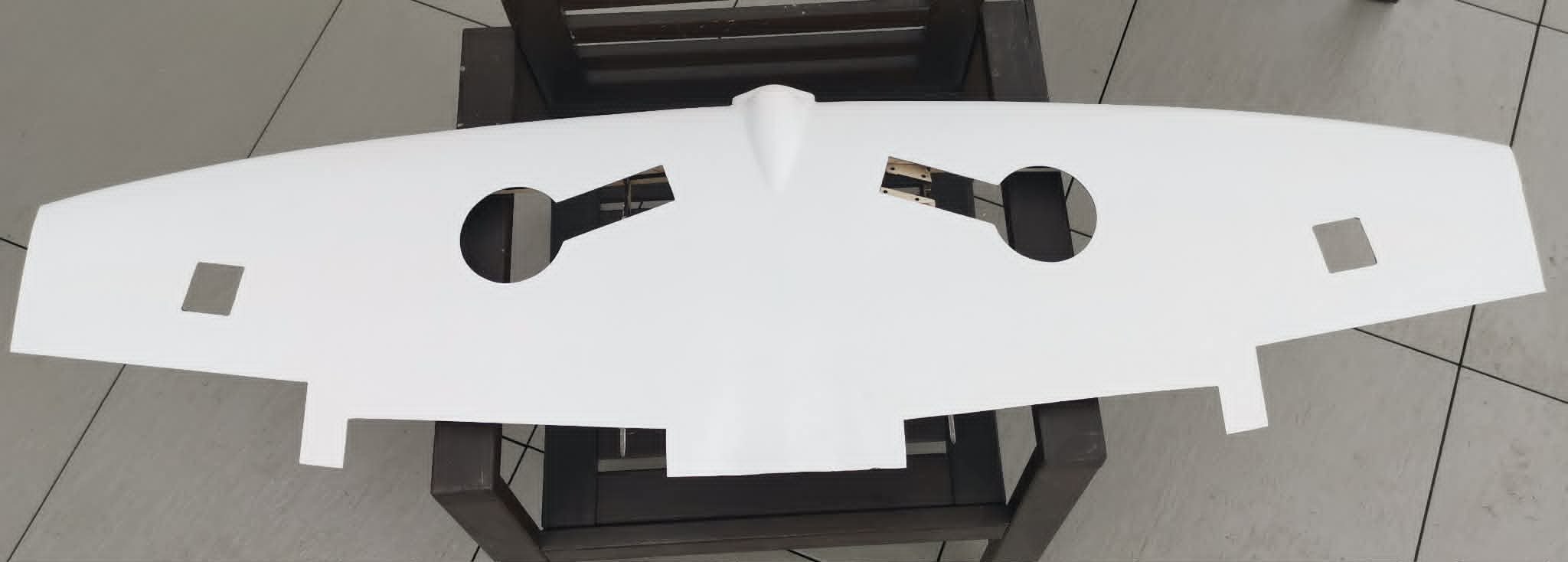

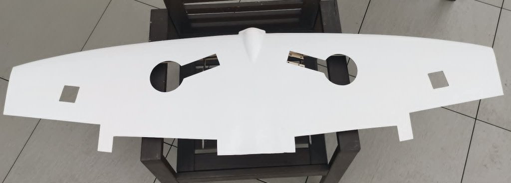

Trochę poszpachlowalem żywicą xcr z microbalonem. Przetarłem maszynowo i papierem wodnym. Teraz ze dwie warstwy xcr i polerka 🥳 -
