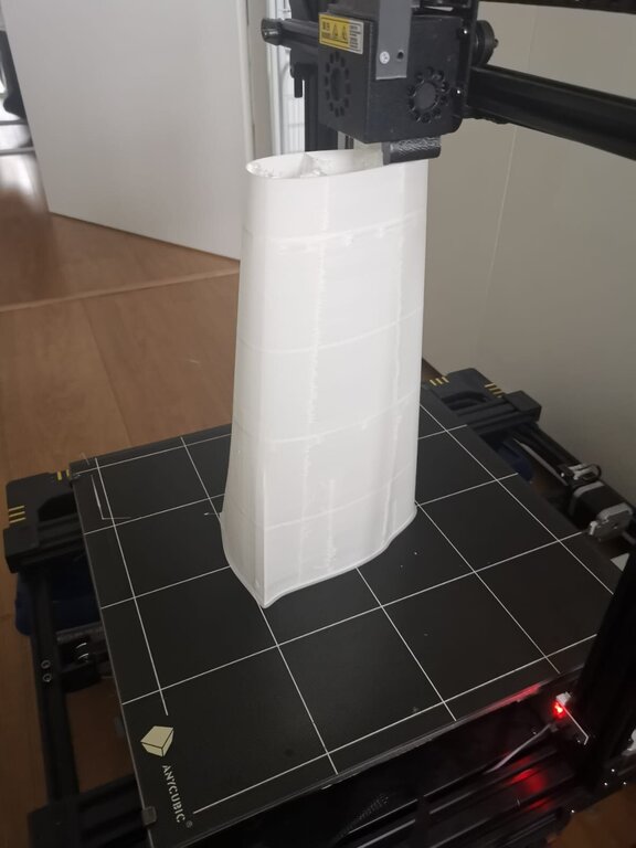

    Ja ostatnio drukowałem ogon do Spitfire filementem od colorFabb. Zmieściło się 42cm, wyszło całkiem fajnie, łatwo się szlifuje i ku mojemu zaskoczeniu element jest dość sztywny. Zastanawiam się nad laminacją, może Eze-Kote? Ktoś próbował?
