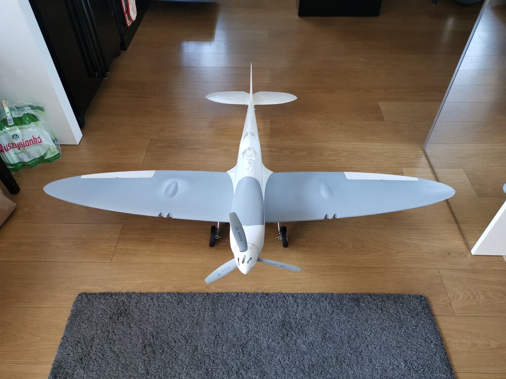

  19. Masa do lotu wyszła mi 4.4kg, według planów o 200g za dużo. Sama bateria waży 770g. Poniższy film ma lądowanie pod koniec: https://youtu.be/qAnf5ctbzL4
  20. Trochę posiedziałem i drukuję tak by jak najmniej wyrównywać. Używałem tylko podkładu wypełniającego. Kilka elementów z LW-PLA drukowałem, ale za to ten filament łatwo się szlifuje ?
  21. Nic się nie urwało ?
  22. Nie do końca pomalowany, ale już lata ps nie przesadź ze szpachlami i podkładami, ponieważ można łatwo przesadzić z wagą ?
