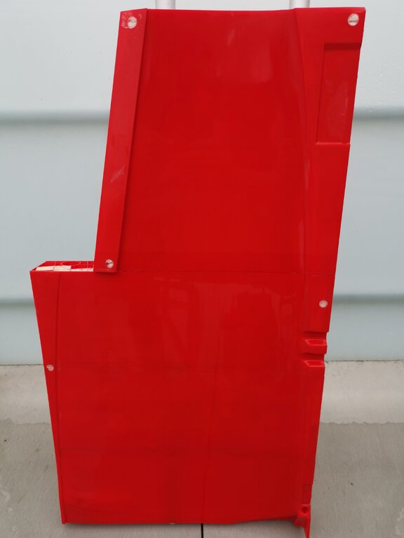

Trochę poszpachlowalem żywicą xcr z microbalonem. Przetarłem maszynowo i papierem wodnym. Teraz ze dwie warstwy xcr i polerka 🥳 -

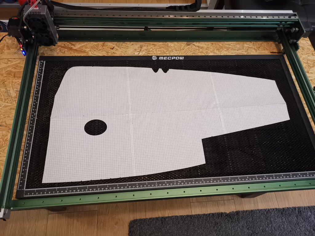

Dzięki! Stosuję nadmuch, ale przez to że mało korzystam to nie miałem okazji dobrze skalibrować Używam Fusion 360, a do cięcia LightBurna. -

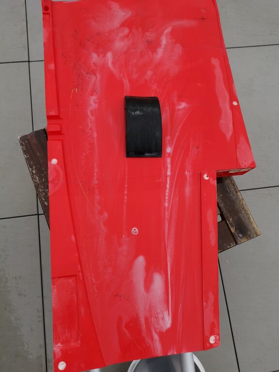

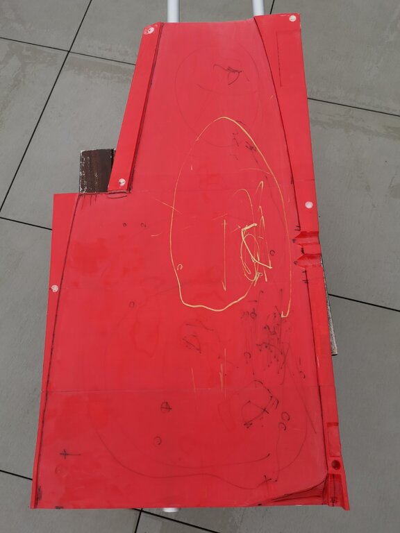

W miedzy czasie zakupiłem używanego Mustanga z uszkodzonym skrzydłem. Aktualnie skrzydło wygląda tak jak na zdjęciu. Skompletowałem balsę i sklejkę. Zaczynam zabawę

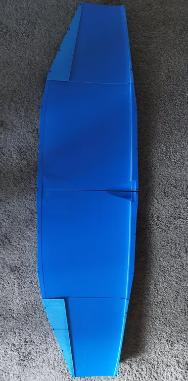

Po dłuższej przerwie wracam do gry. Musiałem na nowo przerysować skrzydło i przy okazji zrobiłem od nowa formę. Do końca lutego pewnie zejdzie mi się z drukiem elementów formy. -

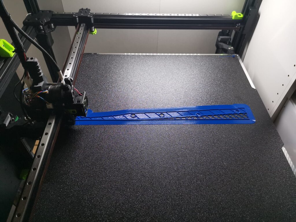

Fajnie że próbujesz pomóc, ale nie ma co na ślepo strzelać, nic z tych rzeczy co napisałeś to w sumie w żadnej osi nie wpłynie na tyle by doszło 3mm, tym bardziej jeżeli mogłeś zauważyć druk praktycznie bardzo dobry jak na takie rozmiary. Jak nic problem tkwi w samym oprogramowaniu Chirona i jego budowie, zakładam że jest mało precyzyjny. -

No ja nie słyszałem by robić kalibrację osi Z pod materiał, no chyba że chodzi Tobie o pierwszą warstwę, ale to nie rozwiązuje mojego problemu. Z Chironem nie chce mi się już walczyć, czekam na RatRig 4 -

Po przymiarce do formy wyszło że herex jest o 3mm za krótki, zacząłem wszystko mierzyć i niestety to forma wyszła dłuższa niż powinna. Może to wina starego Chirona, postanowiłem że poczekam na nową drukarkę i porównam wydruki. -

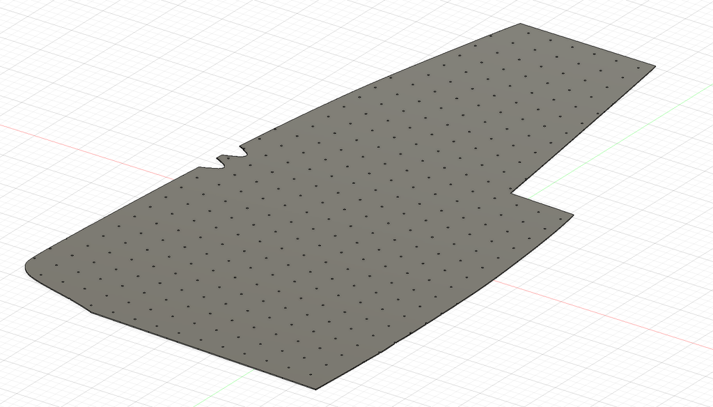

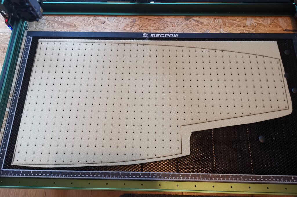

Dziś ogarniam szablon pod materiały, wcześniej robiłem to za pomocą folii aluminiowej, ale stwierdziłem że po co się męczyć W Fusionie nie mogę spłaszczyć powierzchni (konstrukcji blachowej nie mogłem utworzyć), więc poszukałem i natknąłem się na pomocny film: Całkiem fajnie działa, ciekawe czy się ładnie ułoży w realu , przy okazji zrobiłem perforację dla Herex'a, którego będę próbował ciąć wycinarką laserową: -
