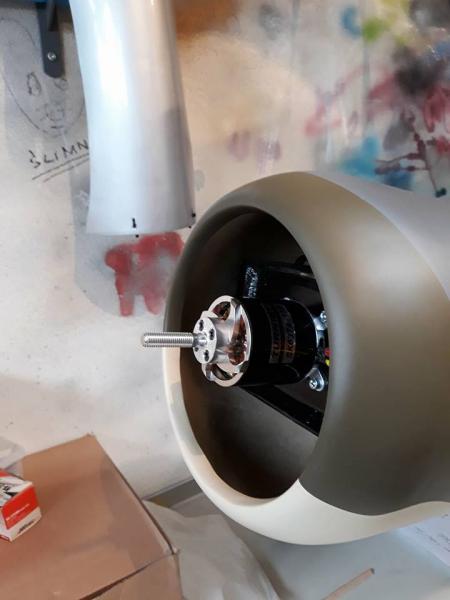

Silnik ten sam,regulator Castle 100A,śmigło 20x8. -

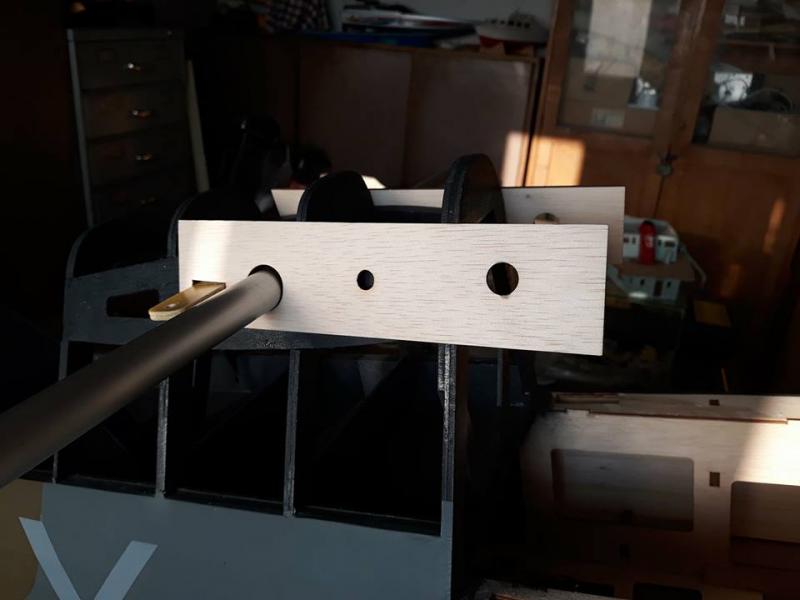

Może należało by ten element dorobić z aluminium.
Irek może do nas do Warszawy teraz autostradą to 3 godziny i jesteś.
https://modelemax.pl/pl/czesci-hitec/5678-hitec-wkrety-dzwigni-metal-pn55802.html Myślę że te mniejsze M2x5mm

Szybki latałem na 3/4 gazu był problem z wyważeniem pomimo wyważenia tak jak podaje producent model był za ciężki na nos 30 piknięć wysokością do góry jak już go wytrymowałem i chciałem zwolnić zobaczyć jak wolno może lecieć pojawił się dym i za chwilę silnik przestał działać. Silnik Turnigy SK6374-170,regulator Scorpion 140A-14S,śmigło APC 22/12,pakiety 2x5000 6s połączone szeregowo w 12s. -

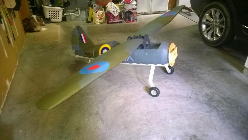

No tak 3 metry tylko te skrzydła dosyć wąskie,ale zobaczymy w weekend jak pogoda pozwoli? -

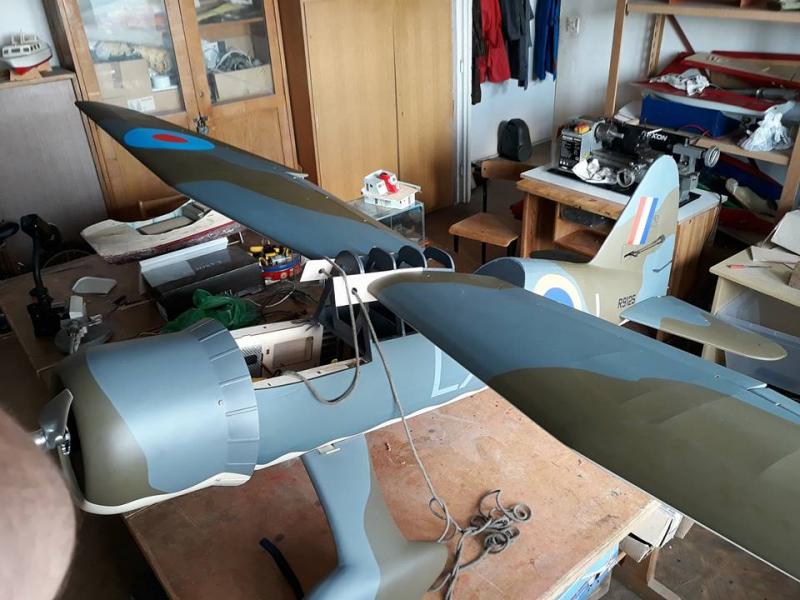

Model gotowy do lotu waży 10,5kg lekko jak na rozpiętość 3000mm dojdzie jeszcze moduł dźwiękowy. -

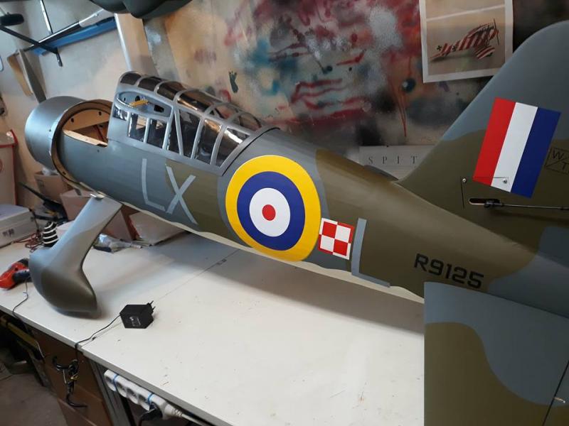

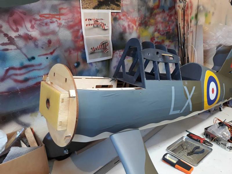

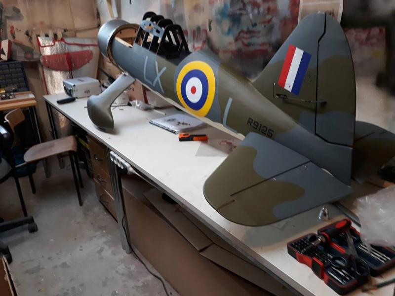

Dalsze prace przy Lysanderze Ponieważ środek ciężkości jest 27mm przed krawędzią natarcia producent dodał ciekawy przyrząd do wyważenia Sprawdzałem wyważenie z moim napędem model jest za ciężki na ogon. -
