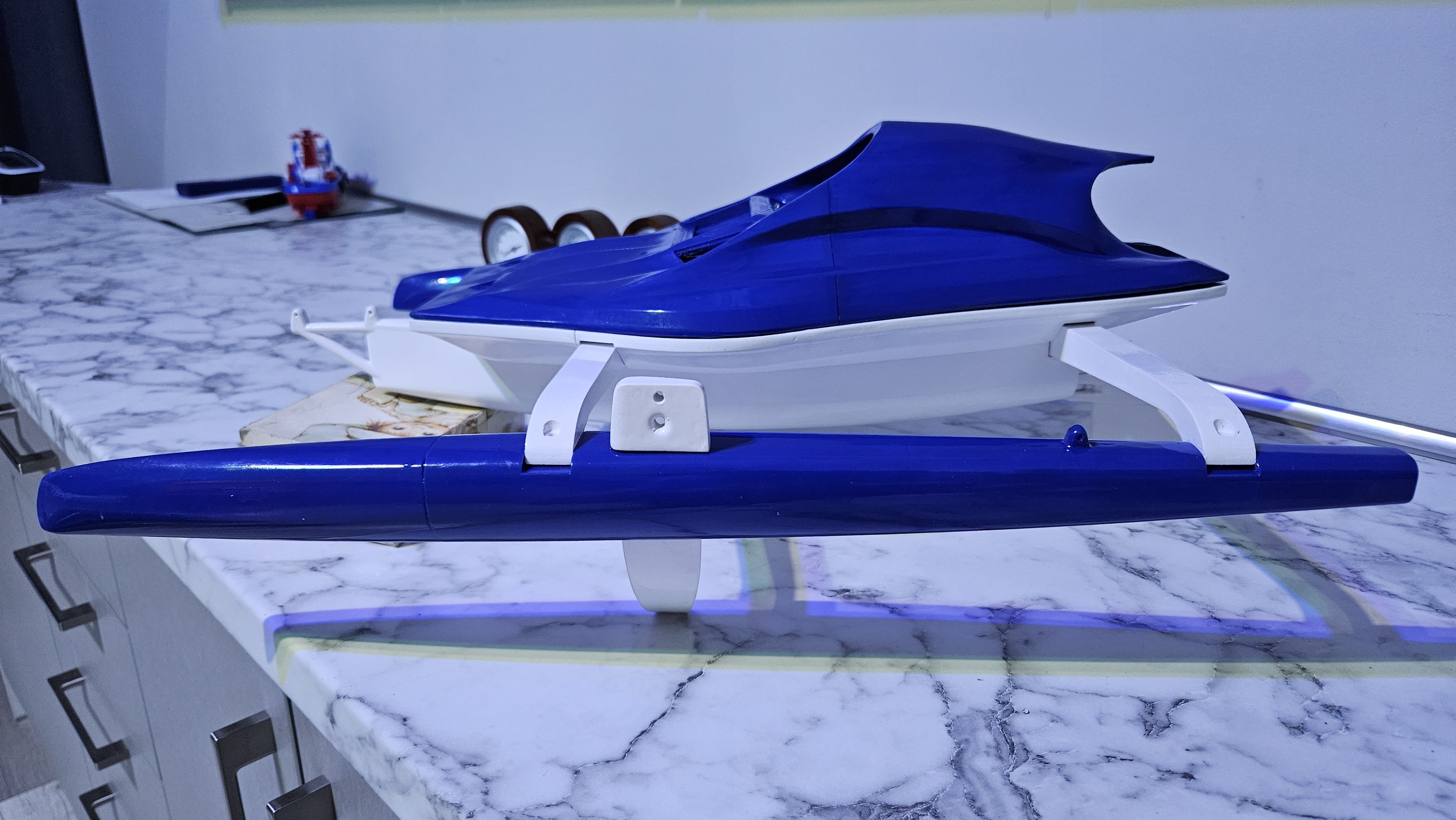

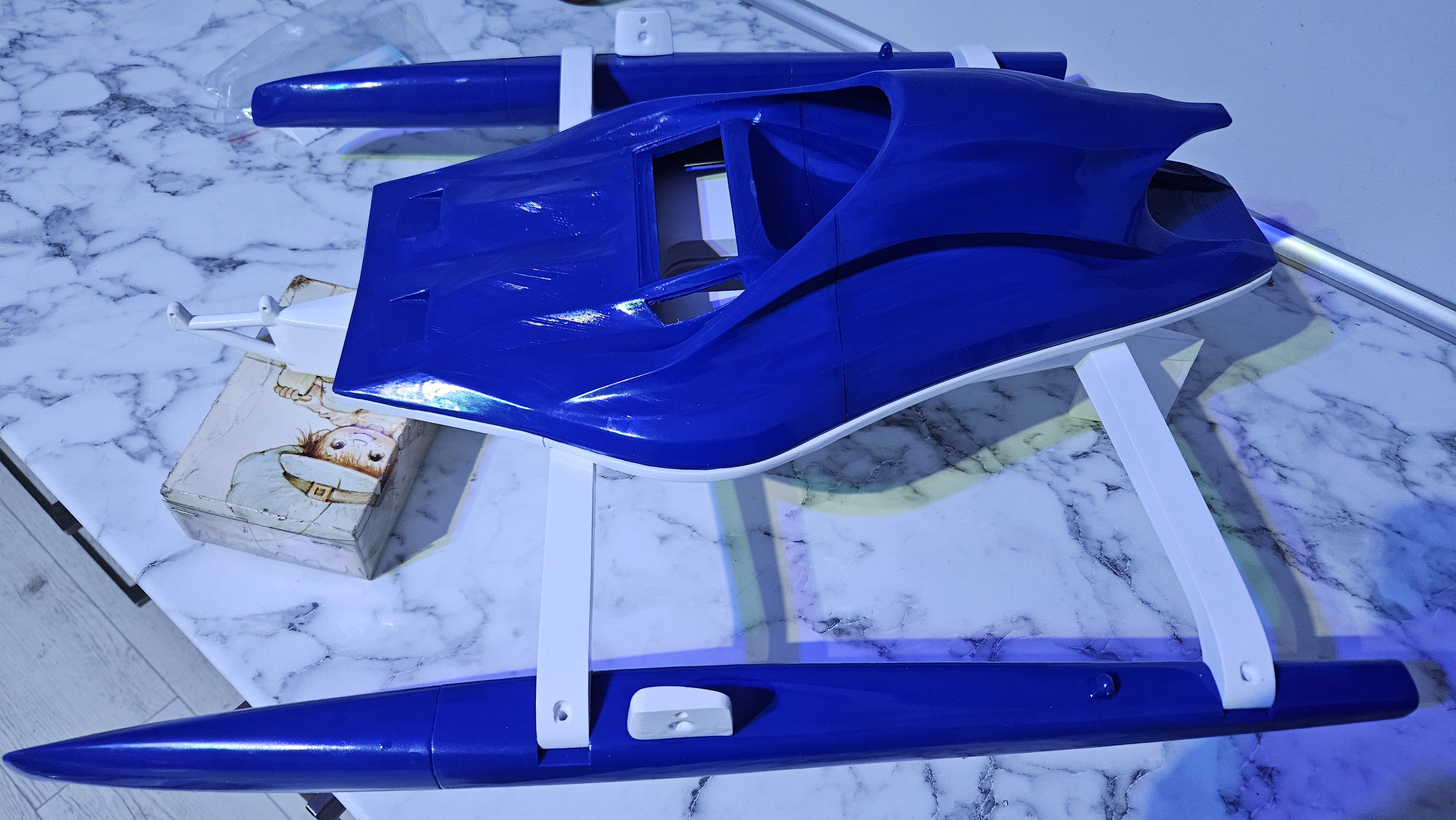

20260405_104612_Segment_0_x264_x264.mp4 Prace zostały ukończone. Wynik jest zadowalający. Nie zatonęły i pływają we wszystkich kierunkach. Solar uruchamiany przy słoncu, które tyłka nie urywało. Było trochę pochmurno, a jednak silnik pięknie kręcił i miał moc. Niezależne zasilanie do śmigła /2S/ i solarne silnika podwodnego umożliwiają niezależne lub razem pływanie do przodu i wstecz. Funkcje KiKi zgodne z projektem. Sygnały dźwiękowe, reflektory i sygnalizator, włączane/sterowane z pilota. Turbina daje radę, choć potrzebuje miejsca, aby napędzić 2kg model. Na wodzie powinno być OK. Model przygotowany do ew. montażu silnika podwodnego z osobnym zasilaniem. Nie ma potrzeby ingerencji w bebechy. Włączanie obu modeli bez potrzeby otwierania kadłubów, są zewnętrze włączniki odcinające zasilanie. Podobnie zamontowane zewnętrzne porty do ładowania aku. Czekamy na ładną pogodę i ruszamy nad wodę. Postaram się zarejestrować zachowanie modeli w naturze. Koszt obu z kpl. osprzętem i RC wyniósł 3.600pln. 20260406_143021_x264.mp4 20260406_142438_Segment_0_x264_x264.mp4 20260405_104612_Segment_0_x264_x264.mp4 20260405_104612_Segment_0_x264_x264_Segment_0_x264_x264.mp4 -

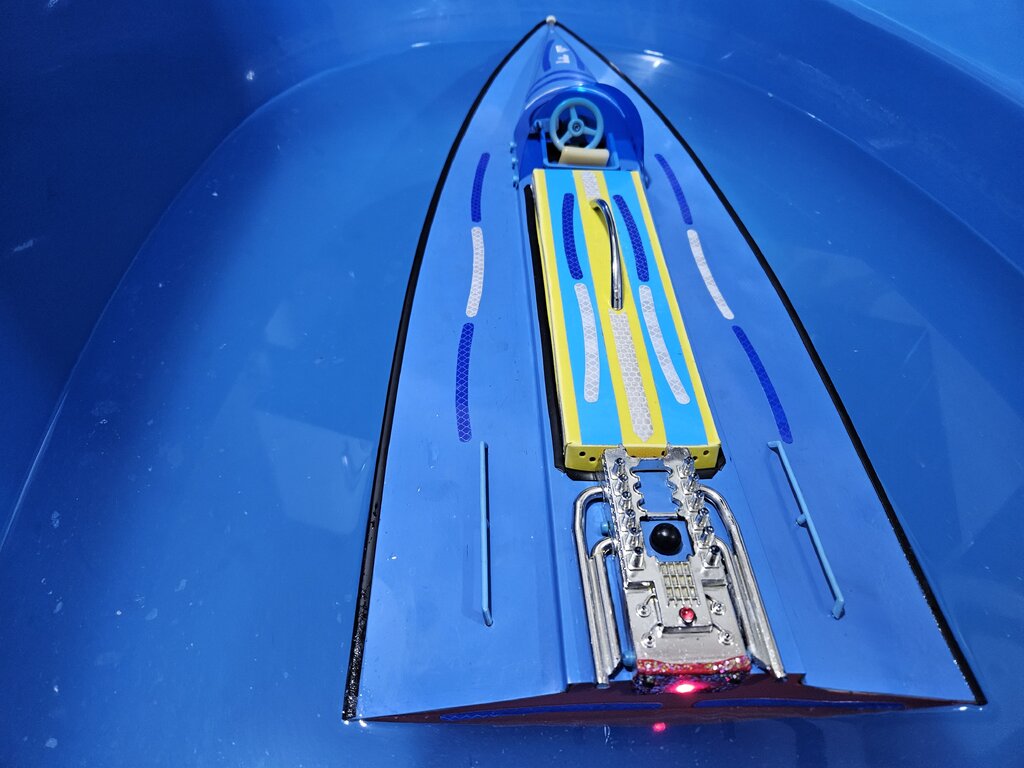

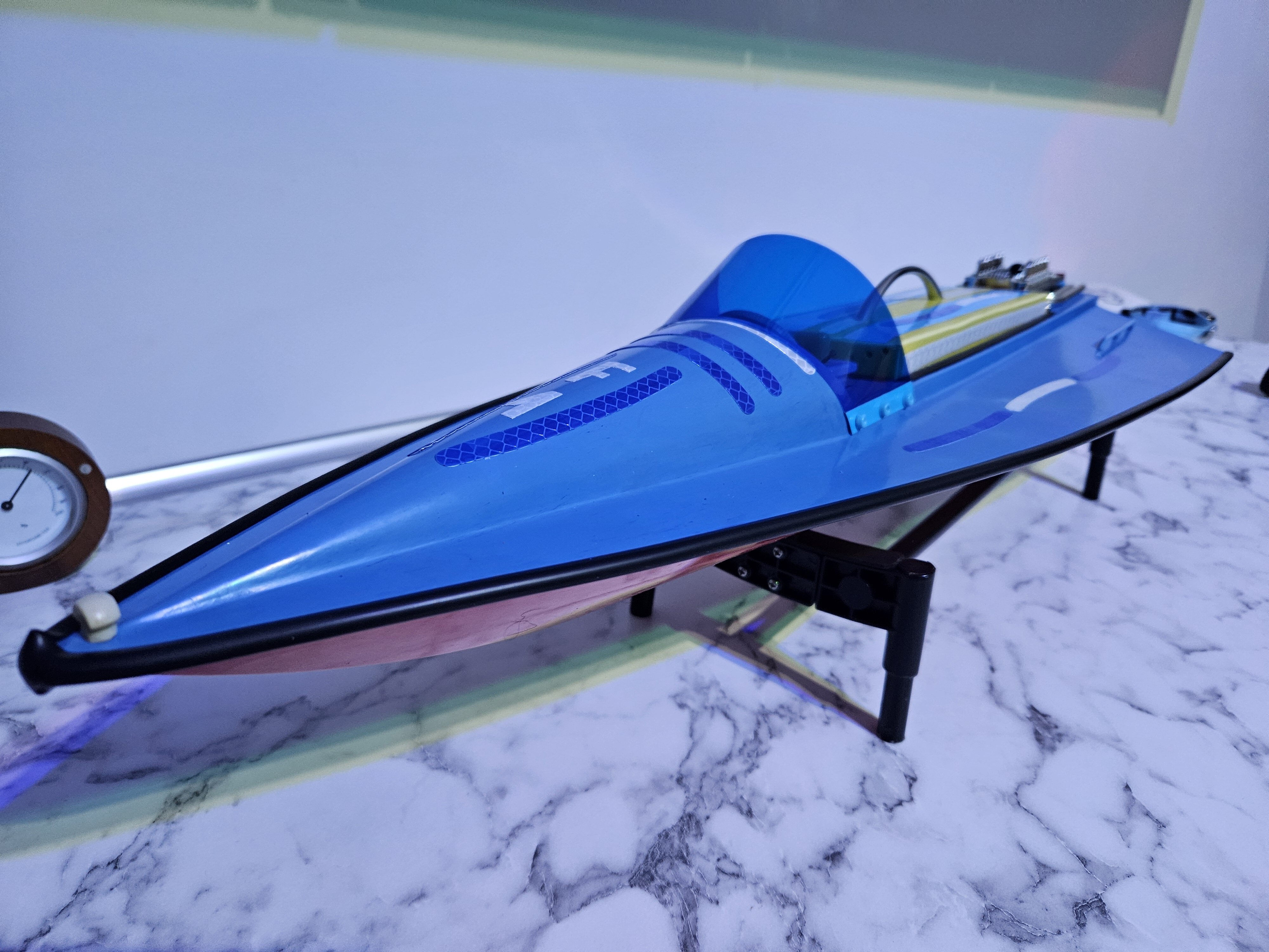

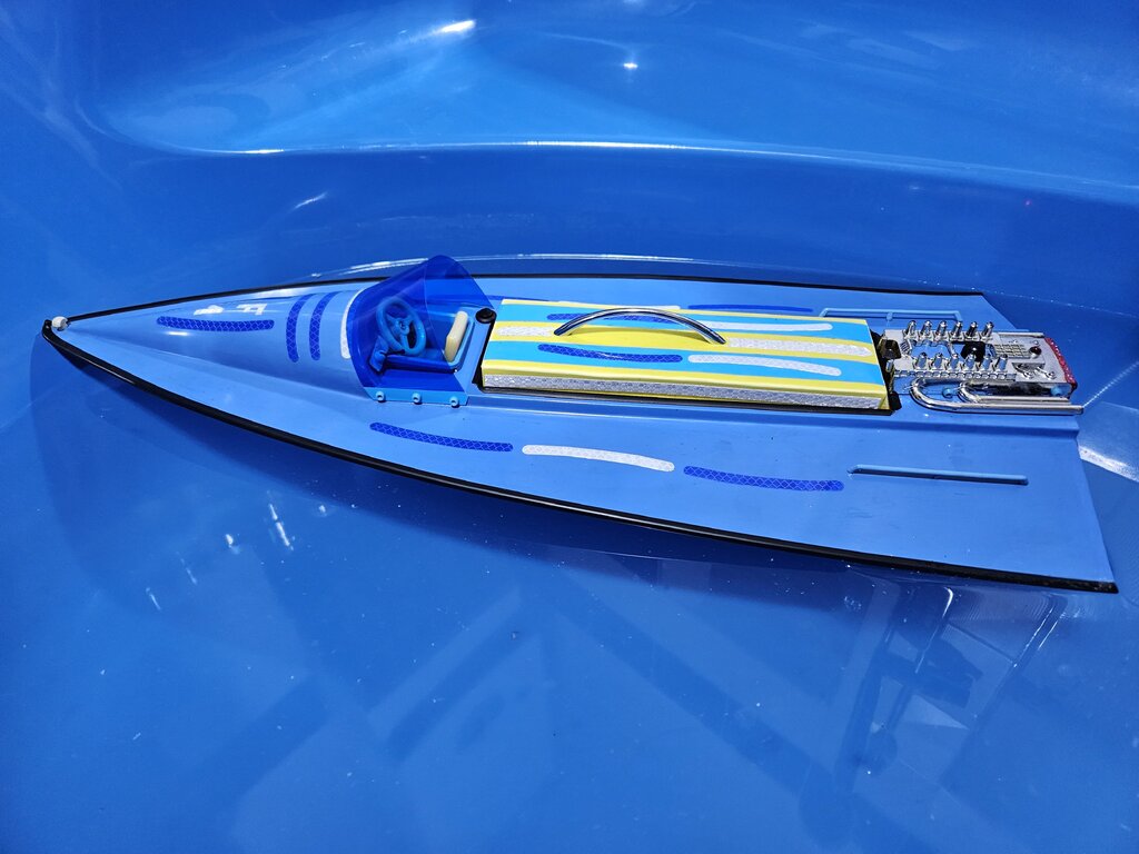

No cóż, każdy zostaje przy swoim. 40 węzłów faktycznie może powalić. Panie Andrzeju, na stronie Nowej Zelandii, moje modele wzbudziły duże zainteresowanie, zarówno projektem jak i wykonaniem. Ich ślizgi osiągają ponad 70 węzłów w standardzie. A materiały??? Mam co mam i nie widzę potrzeby inwestowania kilkudziesieciu lub więcej tysięcy w drukarkę umożliwiającą produkcję 1-2 lżejszych modeli, a zlecenie wykonania kosztuje też mały samochód. I jeszcze jedno. Szanuję to co znajduje się w wodzie i na wodzie. To ich naturalne środowisko, a my jesteśmy tylko gośćmi. Jeziorka na których bawię się modelami, są pełne łabędzi, kaczek gęsi i innych żyjątek. Miło jest popatrzeć gdy nie uciekają, ale podpływają z zainteresowaniem. I w mojej zabawie o to chodzi. Jeśli skończę jutro instalację elektroniki i będzie słońce, sprawdzę napęd solara. bo o obroty rezerwowego śmigła jestem spokojny. Załączony ślizg /wełna i żywica/ ma prawie 55 lat. Jest po remocie kapitalnym. Był już w kuble na śmieci, i też daje ok 40 węzłów, tylko mnie już to nie bawi. Mam też sporo innych szybkich modeli. Stoją na półkach. 2 klasę modelarza dostałem w wieku 17 lat, po wygraniu kilku zawodów na J. Dąbie k/Szczecina, gdzie mieszkałem, tuż przy ślicznym J. Brodowskim. Już wówczas myślałem o zrobieniu czegoś, czego nie ma, i udało się. Na koniec zacytuję moją młodą znajomą z GB, która natchneła mnie do takiego projektu. -

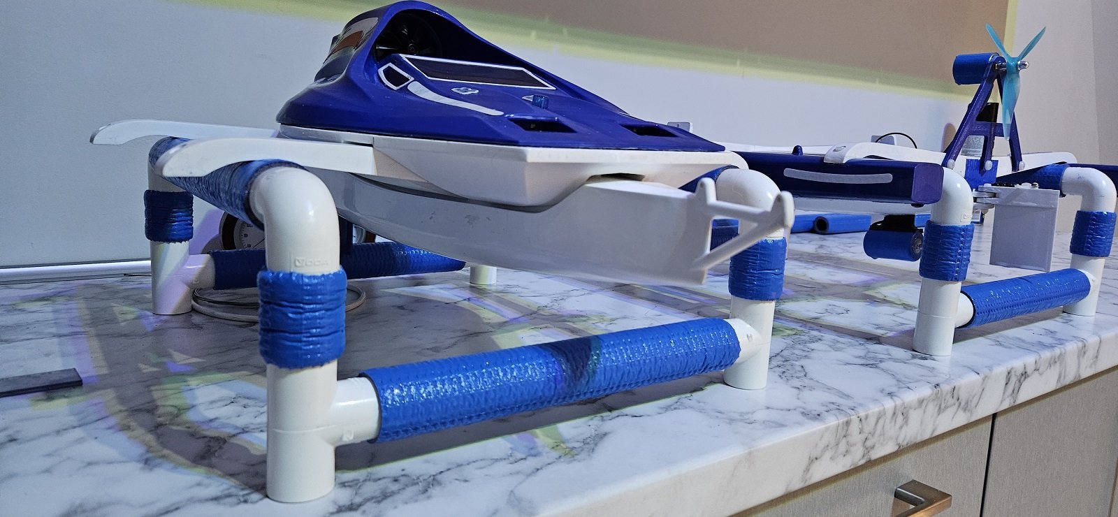

Chwilowo prace wstrzymane, w oczekiwaniu na uszczelki silikonowe /nawet 5 tygodni/. Dziś zmajstrowałem 2 stojaki. Fajnie wyszły. "Odpady" z testów żal było wyrzucić, więc będzie drugi trimaran. Jaki napęd pokażę jak będzie gotowy, ale z prób jestem zadowolomy. -

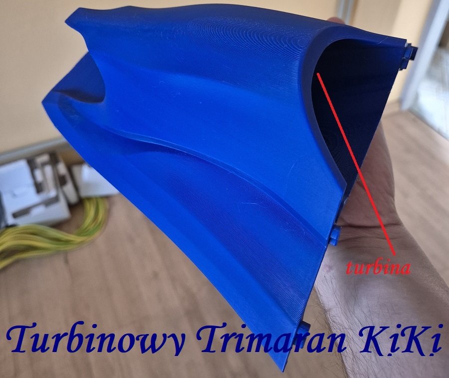

Dzięki Marku. Turbina uciągu 2,4 kg powinna dać radę. Kadłub czeka na pływaki i środkowy kadłub po niewielkich poprawkach. Drukuje się. Więszy problem był ze sterem, co już w fazie projektów martwiło mnie. Zastosowałem linki 1,7 mm od rowerów. Czekam też na silikonowe uszczelki do połązenia podstawy z kadłubem. Pozdrawiam. -

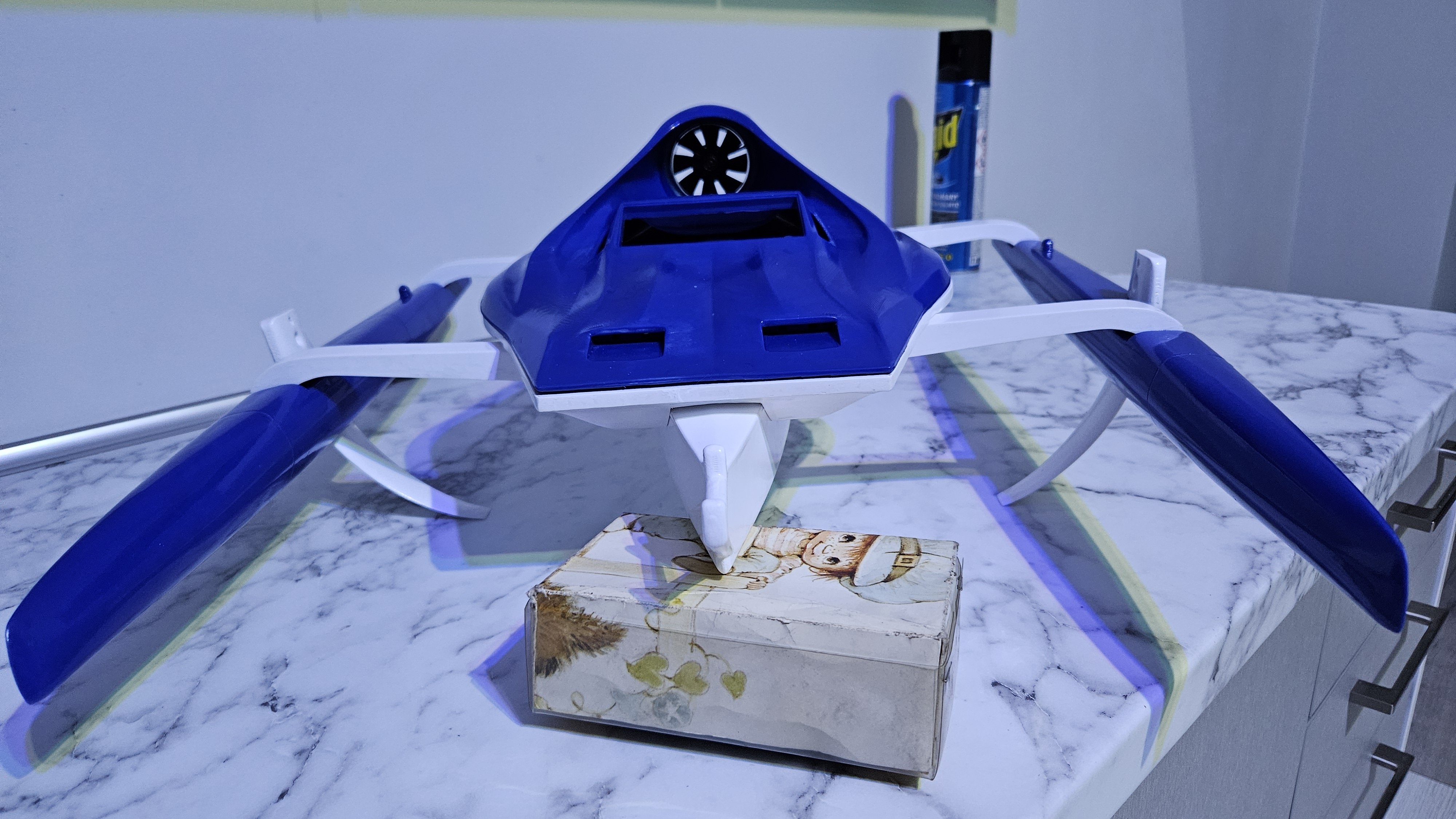

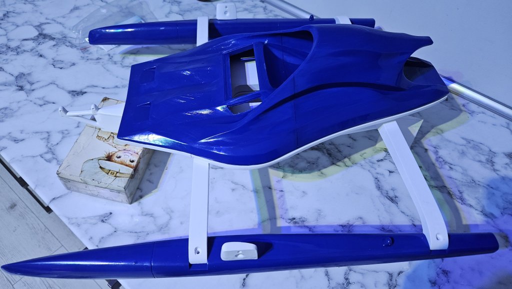

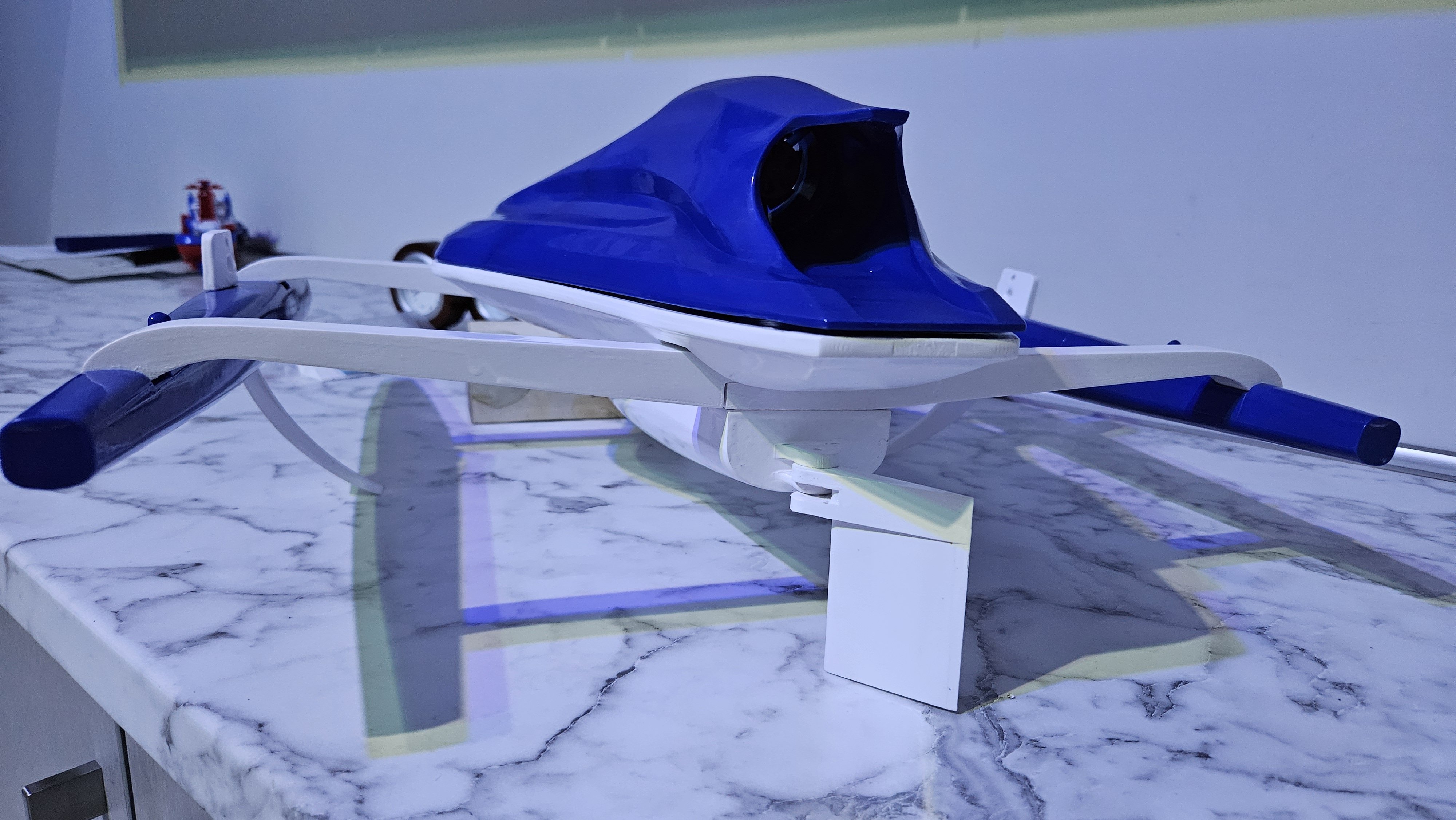

Tak to wyglądą prowizorycznie złożone. Turbina wmontowana, teraz montaż całego osprzętu i skręcanie na gotowo. -

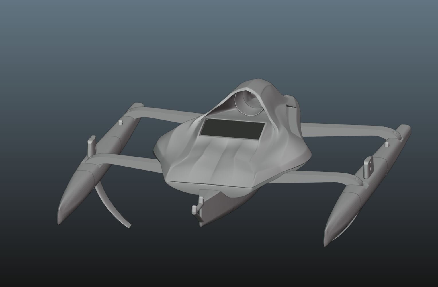

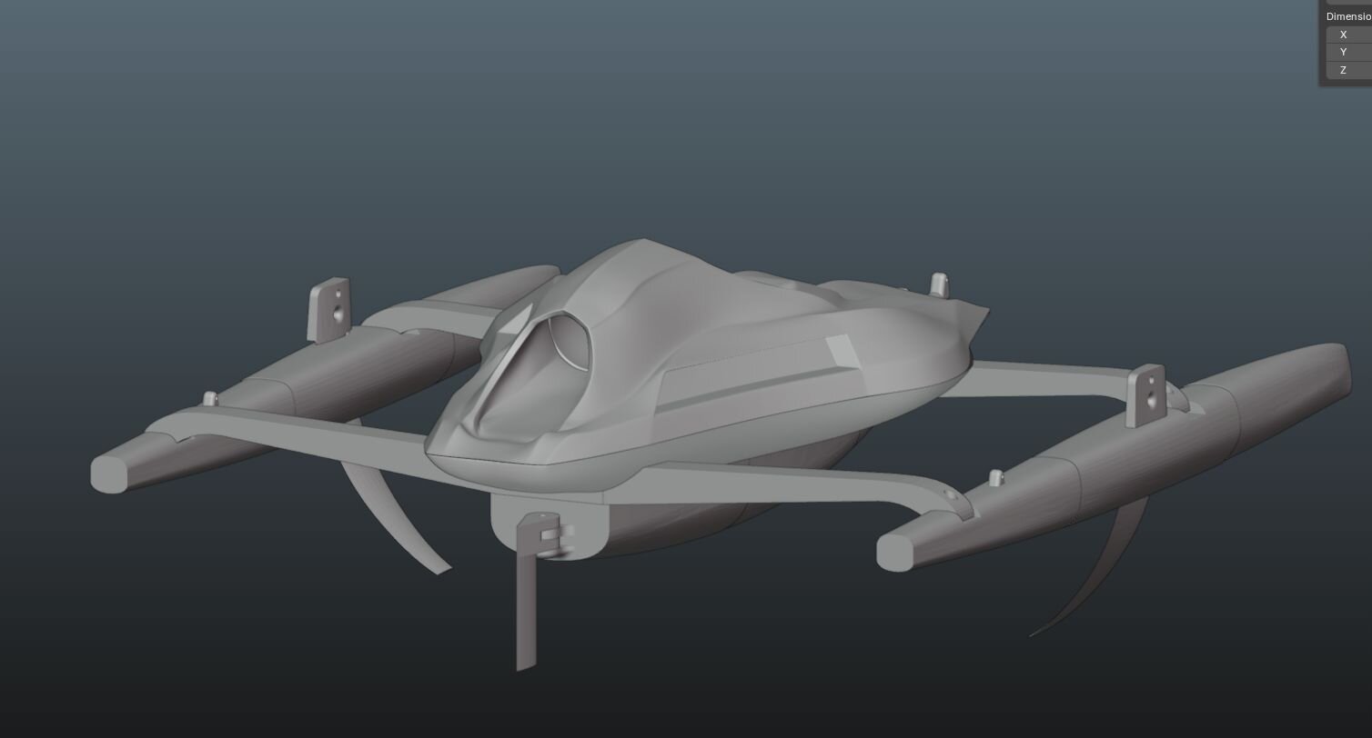

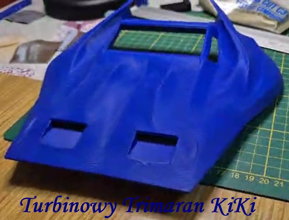

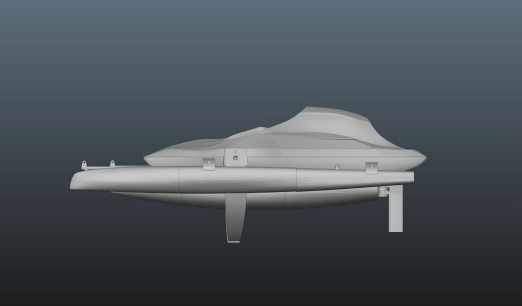

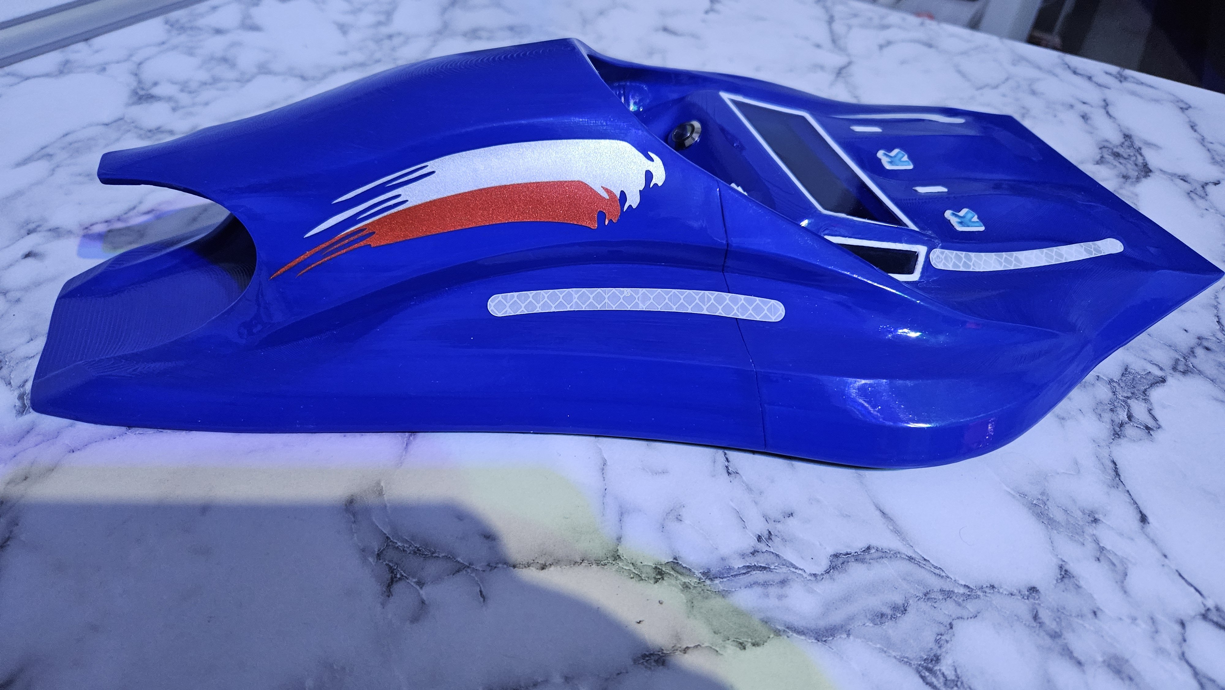

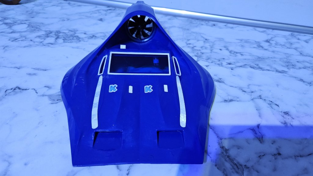

Wygląd i estetyka jednym z priorytetów. Przeprojektowana nadbudówka do montażu reflektorów 2x2 z zamienną opcją 4 jasnych diód led..W rufie pomarańczowa obrotowa dioda. Przewidziany też włącznik zasilania Trimarana oraz port zewnętrznego ładowania LiPo, aby nie ściągać za każdym razem górnego pokładu. Przewidziane 3 opcje sterowania. 2 na bocznych pływakach, za środkowym kadłubem i za turbiną. Wybór po fazie prób. Gyby zaszła potrzeba montażu napędu podwodnego, najlepszym rozwiąaniem byłyby opcja 1 lub 2. Wszystko bez szkody dla modelu. -

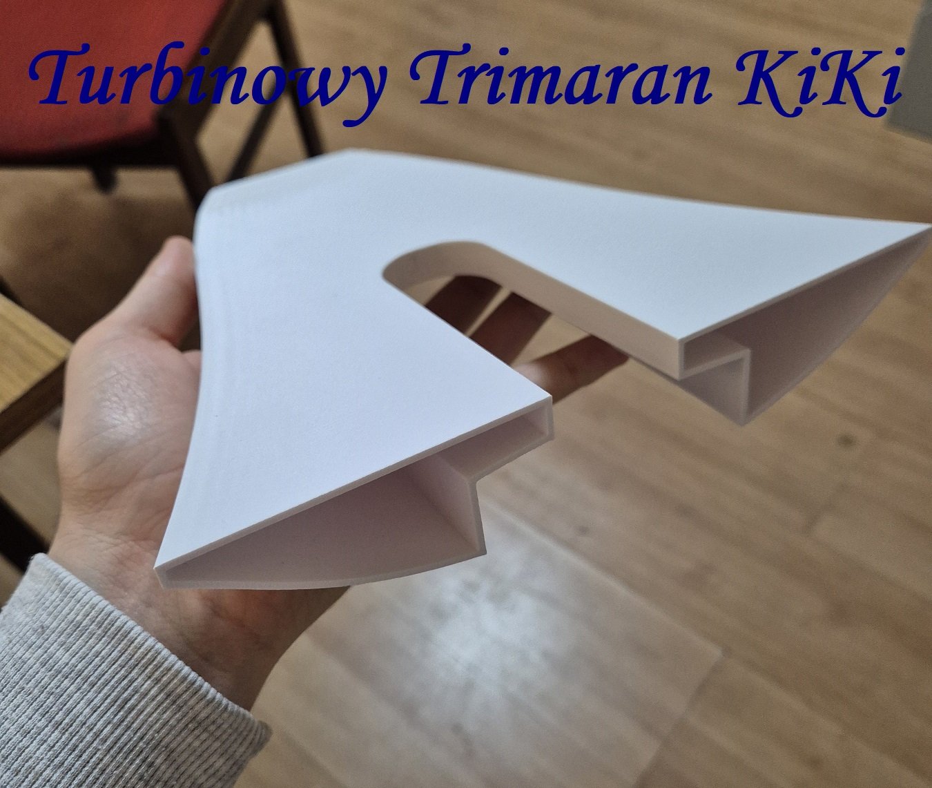

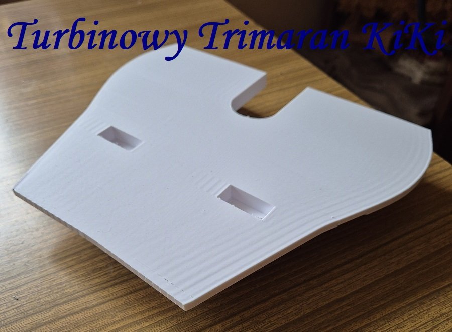

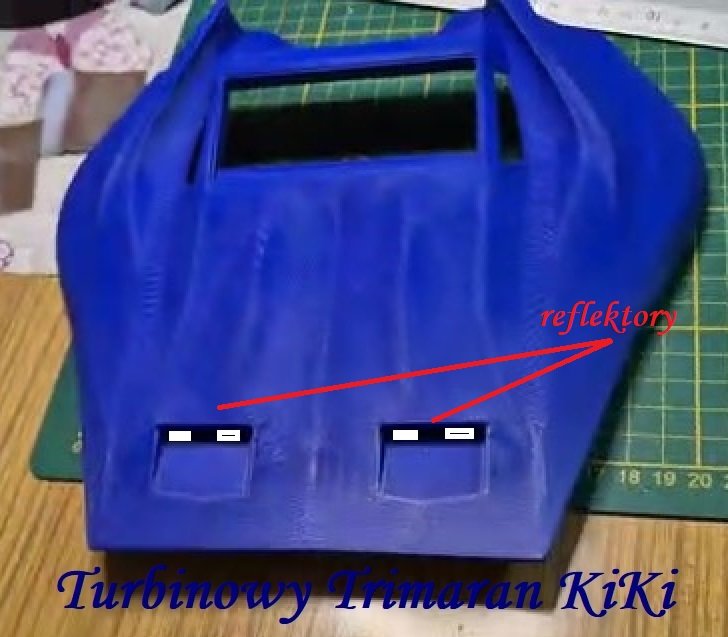

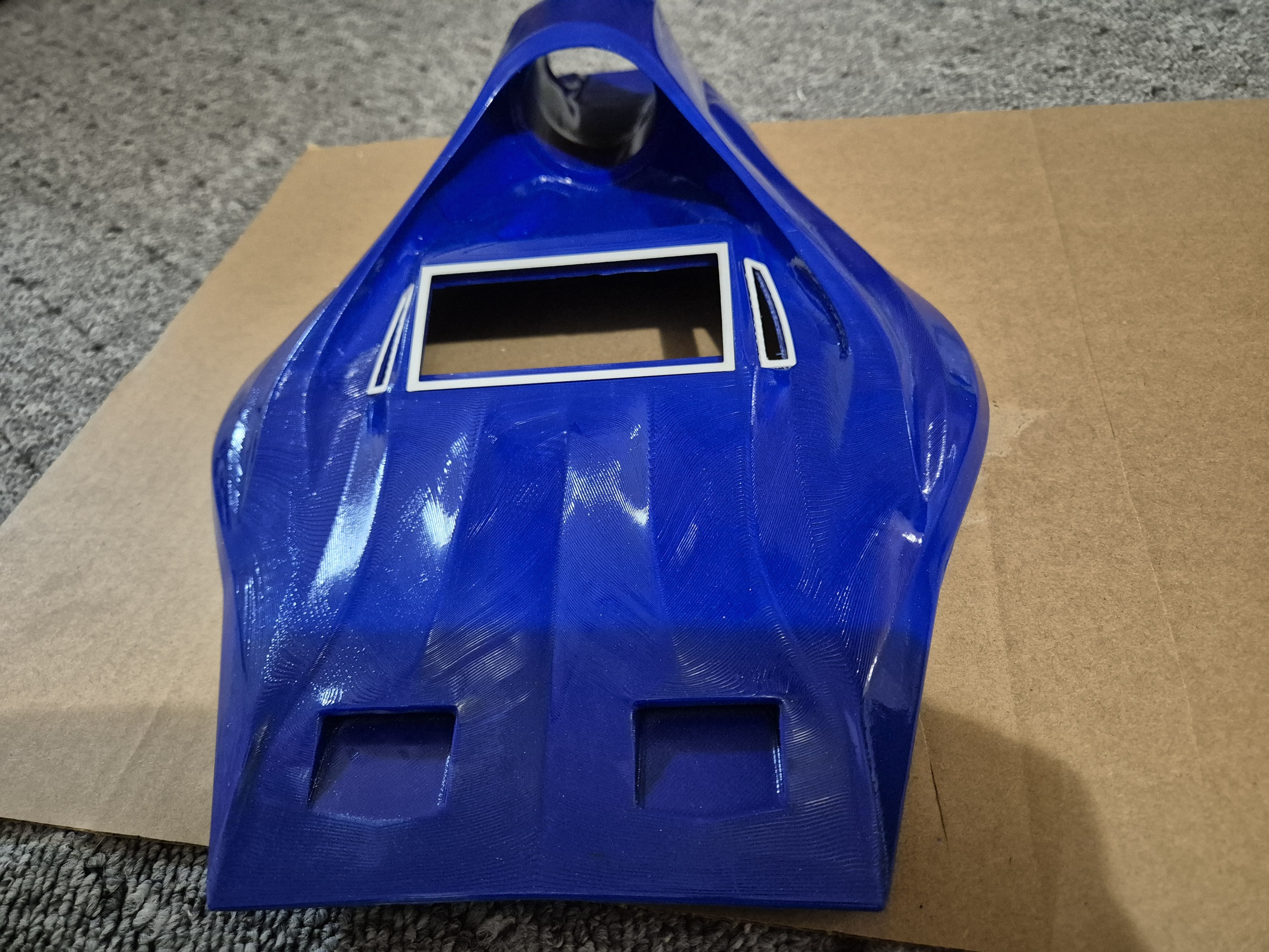

Z przyczyn praktycznego zastosowania i estetyki, został trochę zmieniony tył nadbudówki. Rozwiązany też problem z połączeniem dolnej i górnej cęści, oraz uszczelnienia środkowego kadłuba. Czekam na surowiec i być może w tym tygodniu wydruki będą gotowe. -
