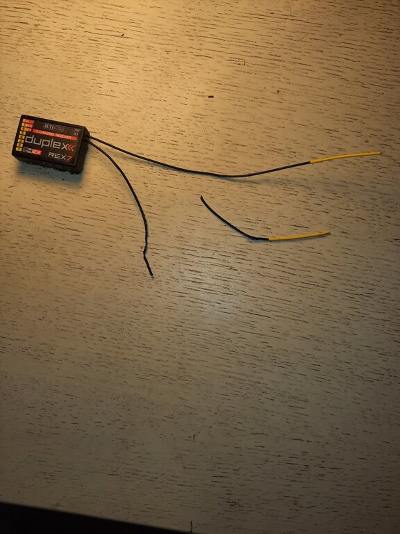

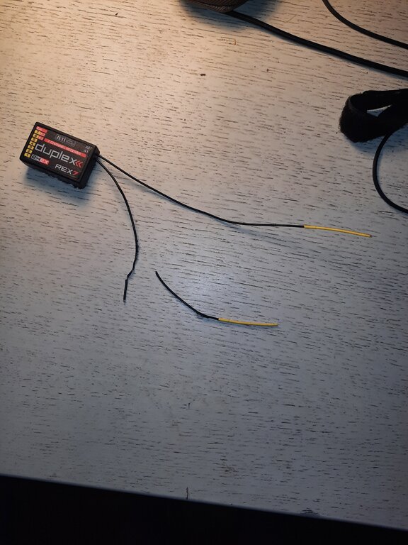

  5. Pisałem do Jeti a tu odpowiedź/ antény jsou koaxiální kabel a jsou pájeny na DPS, po jejich výměně je doporučeno zkontrolovat výstupní zesilovač a citlivost. Z tohoto důvodu doporučuji přijímač zaslat přímo do naší firmy na výměnu antény a plnou kontrolu přijímače. Cena za antény a celkovou kontrolu je 15€ + pošta zpět k vám. a tu tłumaczenie anteny są kablem koncentrycznym i są przylutowane do płytki PCB, po ich wymianie zaleca się sprawdzenie wzmacniacza wyjściowego i czułości. Z tego powodu polecam wysłać odbiornik bezpośrednio do naszej firmy w celu wymiany anteny i pełnego sprawdzenia odbiornika. Cena za anteny i ogólny przegląd wynosi 15 € + przesyłka zwrotna.
  6. Witajcie Szukam pomocy i rady. w motoszybowcu "odszedł" mi silnik i odciął 1 antenę w odbiorniku Jeti.Duplex R7 I tu pojawia się problem. W Jeti mi mogą naprawić (koszt 15 E) plus koszty wyslki.. I tu jest właśnie problem, koszty wysyłki jakie znalazłem to minimum 100PLN plus 15Euro naprawa i koszt wysyłki do mnie więc pewnie kolejne 100 pln lub 15-20 Euro. Stanowi to więc minimum 60% ceny nowego, Ktoś mi pomoże? jakąś radą gdzie zdobyć taką lub podobną antenę. Może Ktoś jeździ do Czech? W okolice miasta Pribor. Jak mam wydać na naprawę 250-300 pln, to kupię nowy odbiornik. A może Ktoś mi Go naprawi za rozsądne pieniądze? Proszę o pomoc! i radę pozdrawiam Piotrek
