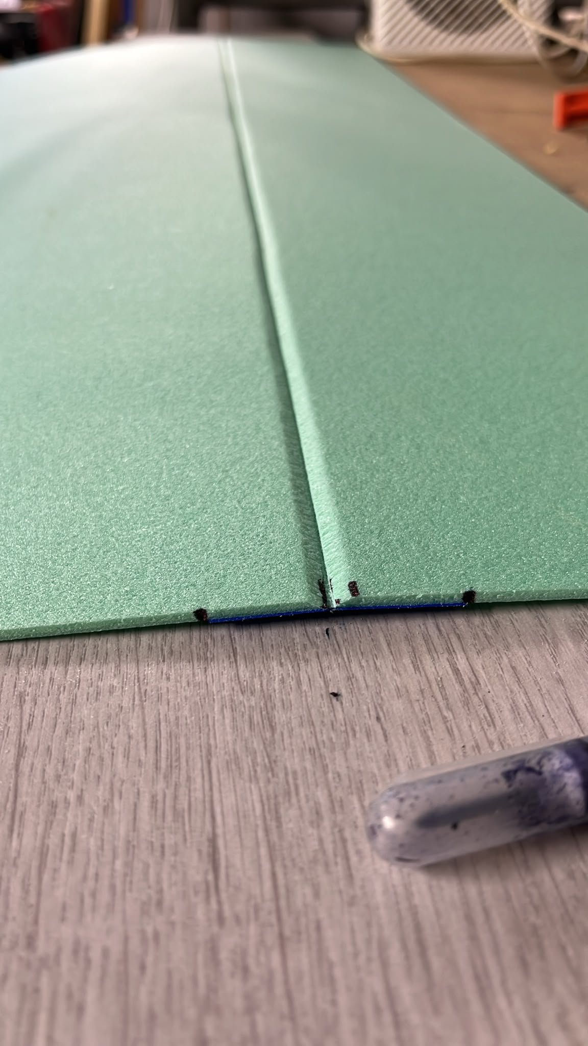

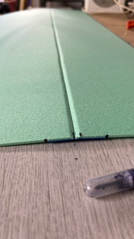

Zadowolony Yeah ! kilka porażek później udało mi się , teraz mogę sobie tak wygiąć jak kanapkę. To zdjęcie to jeszcze nie ideał, ale jedeną linie udało mi się zrobić. Tyle nawalczyłem nad tym zaginaniem , że wymiary i wszystkie odległości znam na pamięć. Próbowałem też to podgrzewać farelką nie pomogło mi to zbyt wiele. Ten element był treningowy, natomiast skrzydło które buduje jest ta linia idealna więc liczę na to że mi się to w końcu uda. Kolejna lekcja i teraz już wiem.... Do następnego Dodano 3.10.2026 Nic to nie dało dalej nie mam idealnie okrągłej lini po zamocowaniu żeberek , walczę dalej z tym materiałem. Jeżeli to nie przyniesie efektu będę za radą zmieniał na inny podkład. Oczywiście nie poddaję się i walczę z kawałkiem płyty dalej . Dodano 4.10.2026 Chyba mam już błąd zwoje u mnie na płycie były minimalnie widoczne nawet nie widać ich na zdjęciu, były pionowe . Jutro podjadę osobiście do sklepu i kupie sobie już prawidłowe panele i jazda z tematem dalej. Dzisiaj na łące dostałem arkusz innej pyty, wiec lecę do garażu wkleję listwę 2 cm i jutro szlifowanie i wklejanie żeberek. Wiec czeka mnie dzisiaj nocka w garażu Nowy test. Nie chce spamować na forum, wiec dodaję wszystko w trybie edycji. 11 próba i efekt już mnie zadowala. Głównie 11 prób wykonałem, później okazało się ze zamiast poziomych profili które są oryginalnie w podkładzie miałem pionowe. Nie żałuje na pewno ani jednej próby. Aktualizacja 12.10.2026 W końcu udało się i mam już ładny profil skrzydła, ciąg dalszych prac niebawem -
