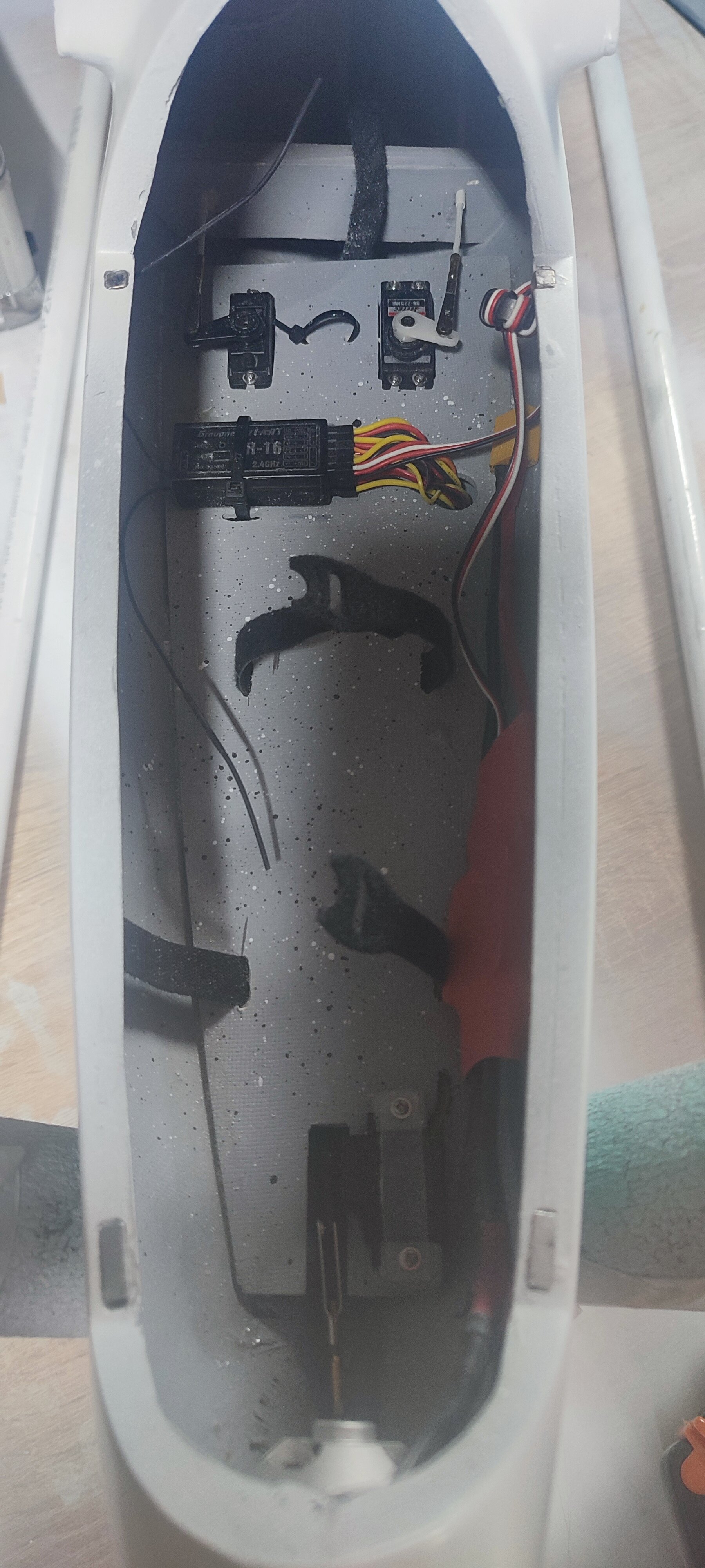

  9. Dokładnie. Serwa dałem do przodu i maksymalnie lekkie starałem się zrobić stateczniki. Do oblotu mam 83mm ustawiony CG i zobaczymy jak to się będzie zachowywać.
  10. Jest jeszcze serwo do zaczepu do holowania. 30g ołowiu jest pod silnikiem, zwykle ciężarki do wyważania kół. Dziękuję, ale jest spory bałagan. Muszę ogarnąć

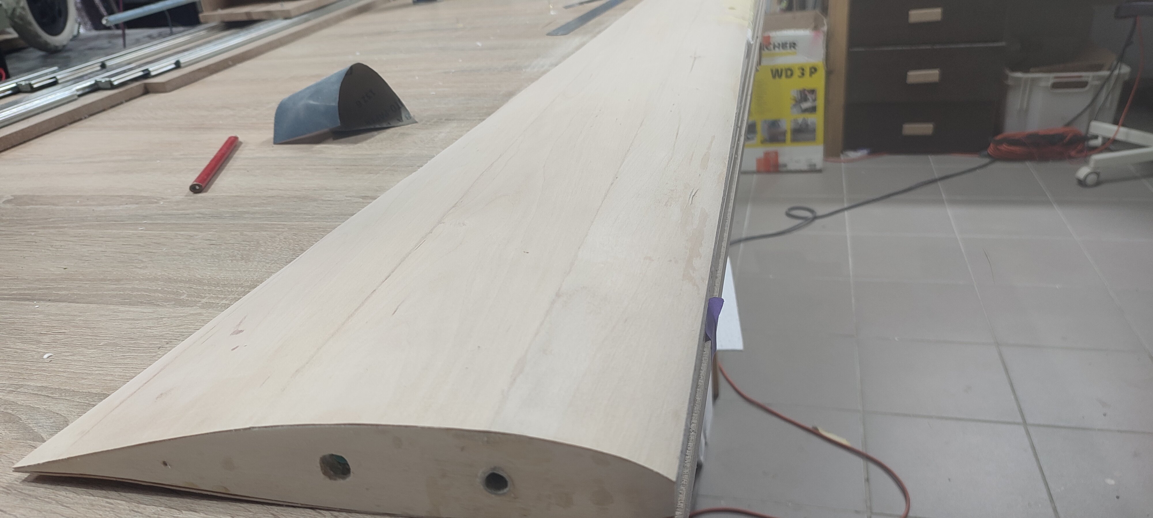

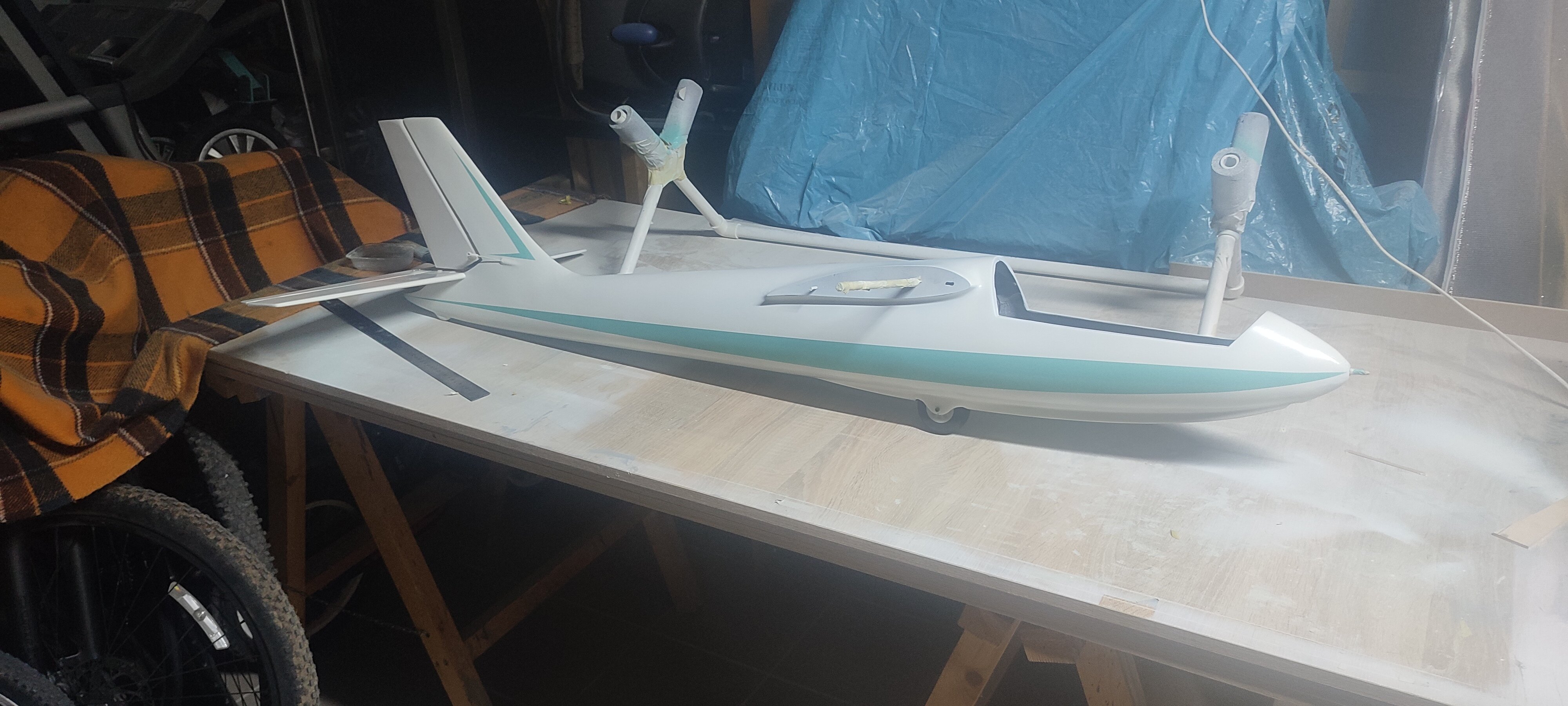

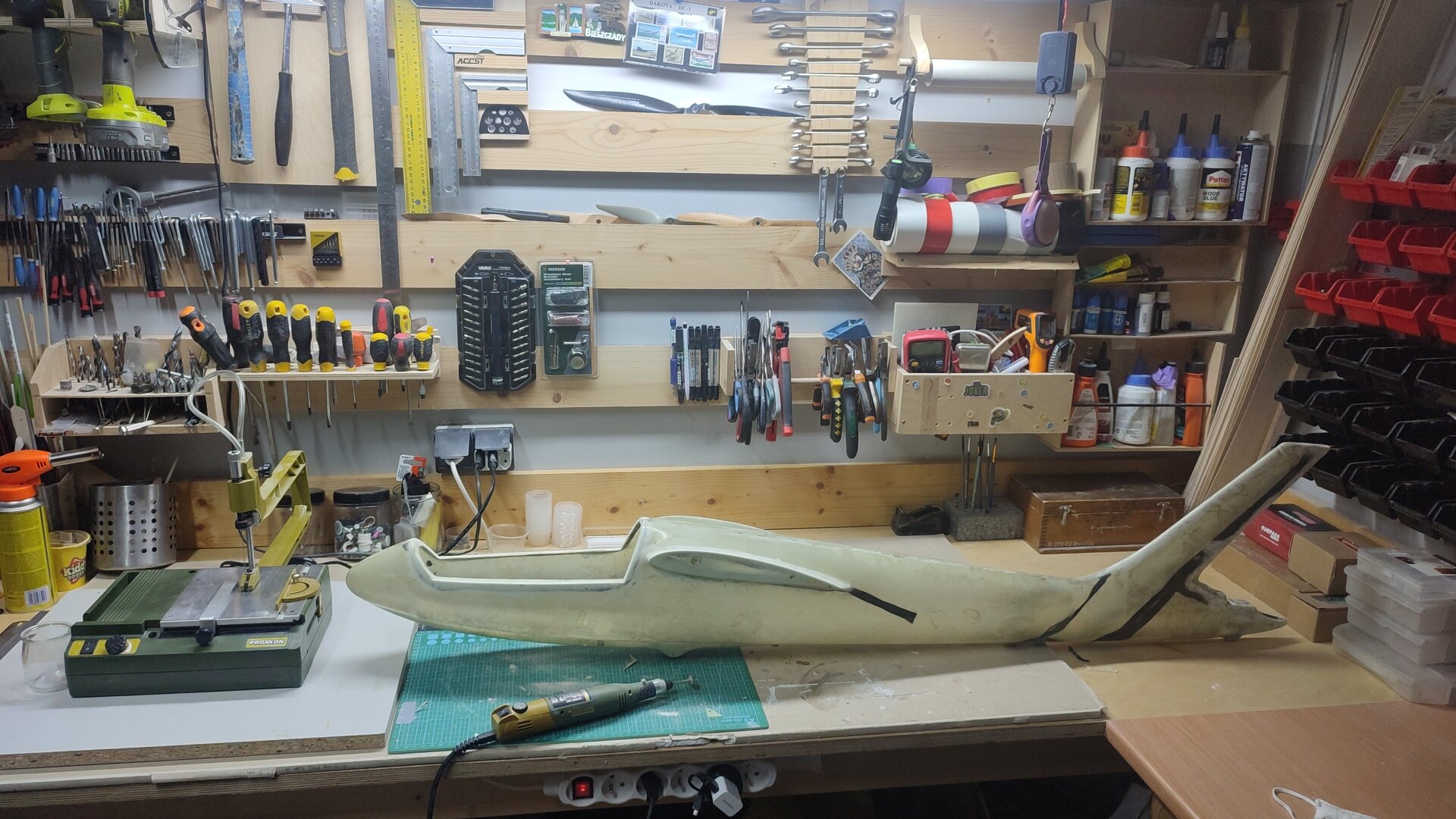

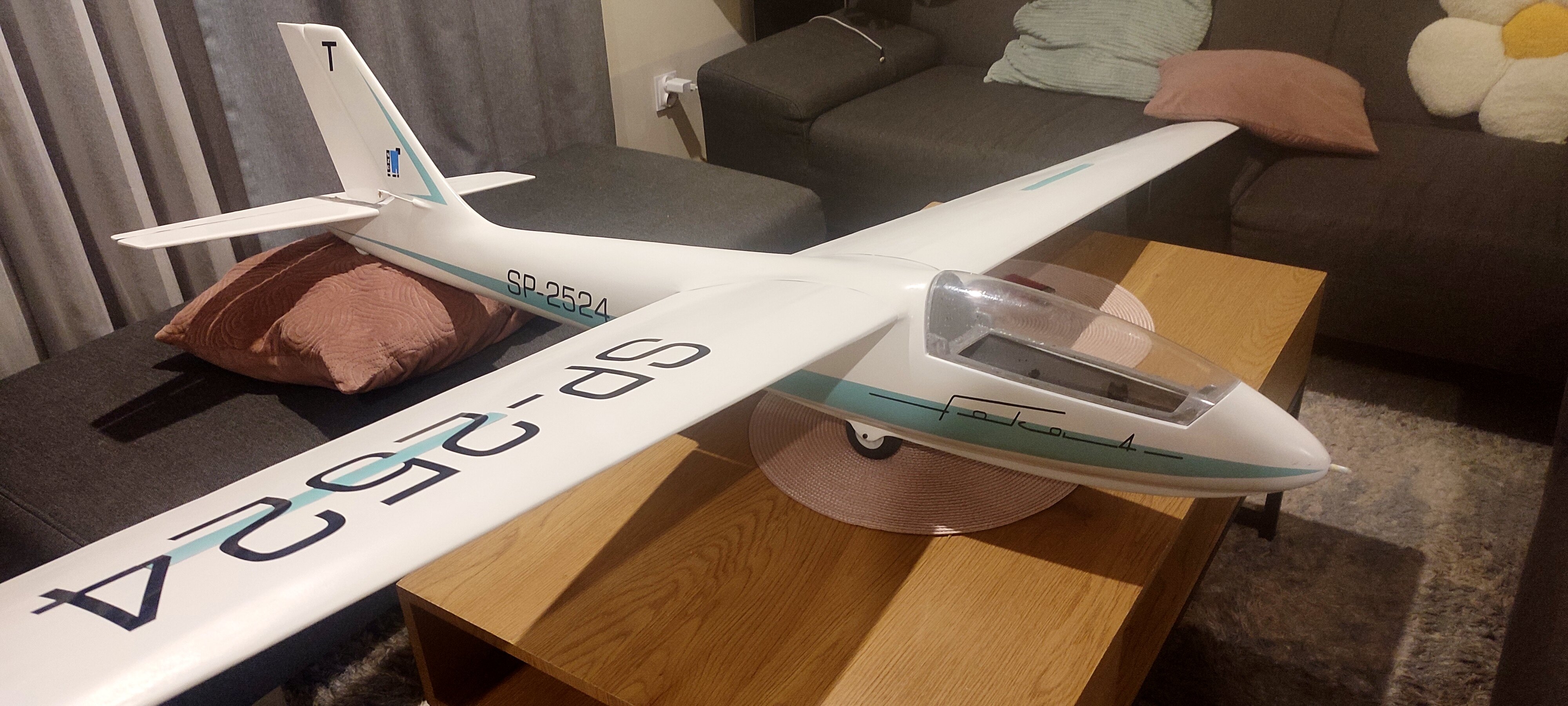

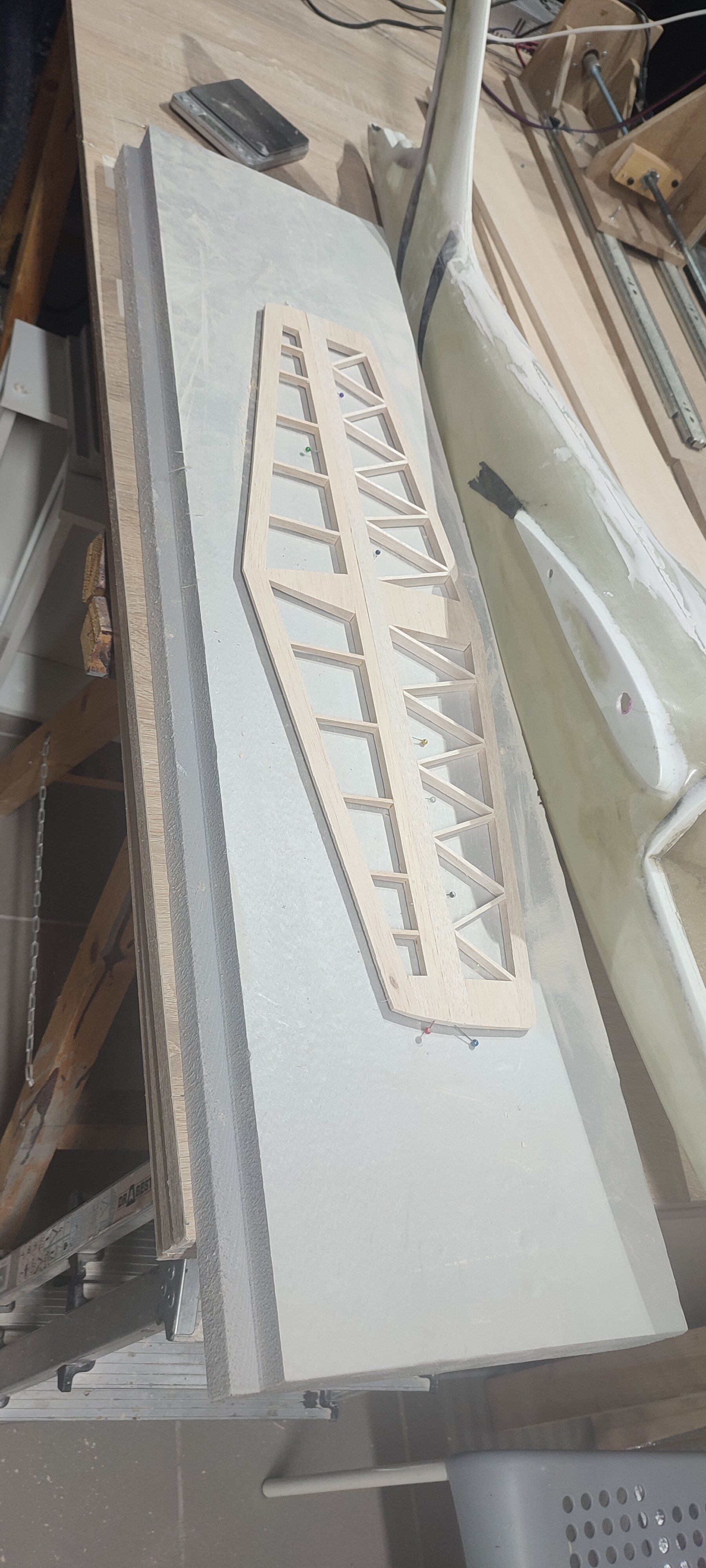

  11. Witam, Wrzucam kilka zdjęć z budowy modelu szybowca Foka-4. Dzięki uprzejmości kolegi z lotniska w moje ręce trafił kadłub foki w skali 1:5. Postanowiłem mu dorobić skrzydla i ogon oraz pozostałe niezbędne akcesoria by wzbił się w powietrze. Na pierwszy rzut poszły skrzydła. Wyciąlem rdzenie że styropianu i profilu HQ3.0/12 i po oklejeniu fornirem , zostały zalaminowane i pomalowane akrylem. Stateczniki wykonalem z balsy, wzmocnione tkanina szklaną i pokryte folią. Nie robiłem zdjęć z każdego etapu ale zamieszczam kilka z budowy. Model ma 3m rozpiętości i waga do lotu z pakietem 3s 4000mAh po wyważeniu wyszła 3310g. Napęd to silnik Xpower, ESC 80A i śmigło 14x7. Oblot jest zaplanowany na jutro.
