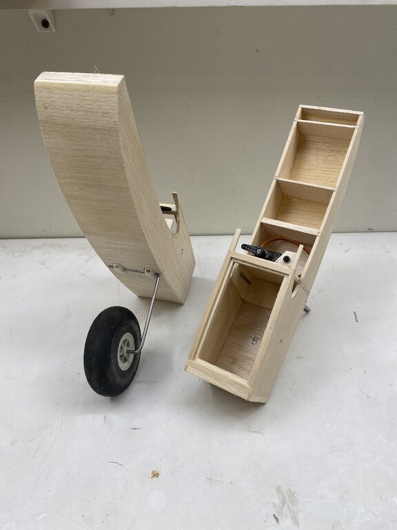

Malowanie miało być jak najprostsze dlatego padło na ten egzemplarz. Model będzie w konfiguracji podchodzącego do lądowania, bez wypuszczonych klap, ale jak się sprawdzi to może je dostanie. Ster kierunku był pełny, ale go odchudziłem, potem żałowałem, że tył kadłuba nie zrobiłem jak w oryginale na podłużniach opartych na kratownicy.

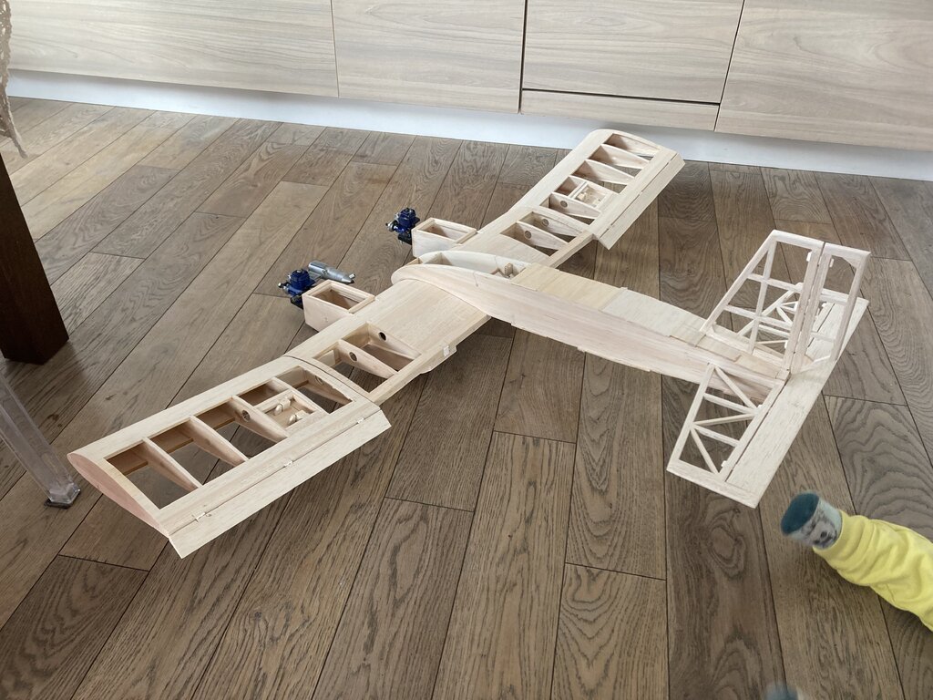

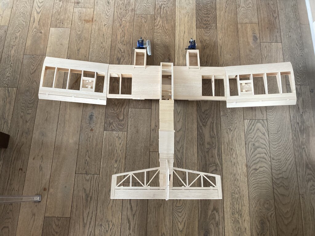

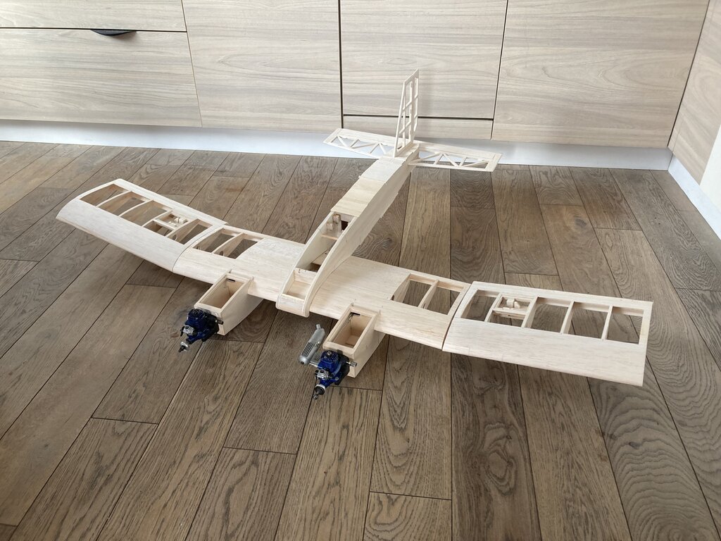

Miał być sylwetkowy łoś na uwięzi, ale nie miałem dwóch silników i powstał Hurrican na uwięzi, relacja niebawem. Ale wreszcie zakupiłem silnik i powstał ON, jest banalnie prosty w produkcji, co było na plus, ale trochę sobie utrudniłem bo pomyślałem, że szkoda nie zrobić klapy w tak prostym skrzydle i zmieniłem mocowanie skrzydła ze śrub na gumy, pilot ze mnie raczej kiepski wiec to się przyda. Skrzydła zrobiłem konstrukcyjne nie miałem warunków, aby wycinać rdzenie i trochę się z tym zeszło. Model to Ogli Twin https://outerzone.co.uk/plan_details.asp?ID=9481 co go Jarek zaraz skończy 🤨 bo też buduje. Rozpiętość 1250mm Silnik 2X OS MAX 15LA Serwa Tawer Pro MG 90S No powiedzcie sami czyż nie jest brzydki? 😍 -
