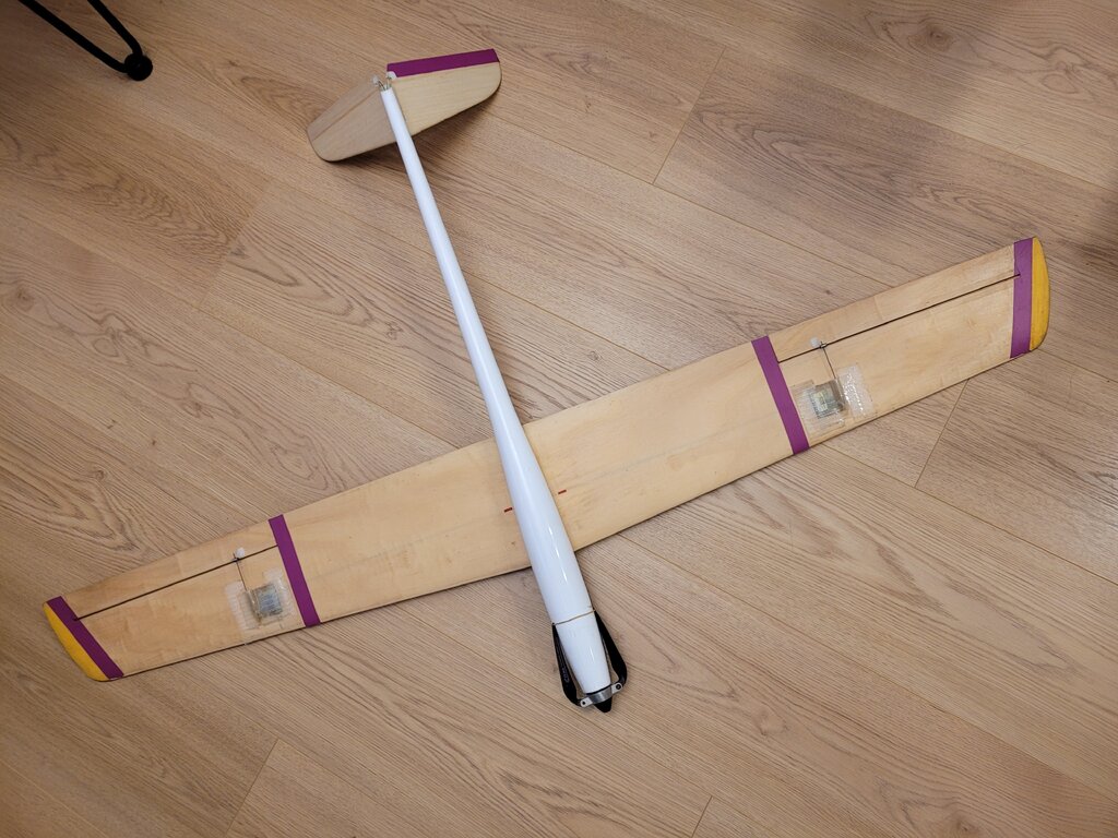

  1. No właśnie nie chciał 😃 nawet próbowałem lekkiego nurka najpierw żeby nabrać prędkości, może muszę bardziej go rozpędzić. Albo wychylenia zbyt małe? Wygląda to jakby nagle tracił całą prędkość i zrywał strugę pod skrzydłami, ogólnie dziwna sprawa.
  2. No i trochę już polatałem, mogę coś o tym modelu powiedzieć. Przede wszystkim jakość wykonania przekłada się na właściwości lotne. Gamma lata świetnie. Na oryginalnym silniku wznosi się niemal pionowo do góry. Latałem na 850 mAh i 1300, na których waży odpowiednio 415 i 450g. Szczerze mówiąc, przy 450g zachowuje się znacznie lepiej w powietrzu. Taki akumulator pozwala na godzinę w miarę spokojnego latania, co moim zdaniem jest świetnym wynikiem. Jedna natomiast rzecz mnie nurtuje i może ktoś mi pomoże. Model ten praktycznie nie jest w stanie zrobić pętli. O ile na silniku można jakoś tam koślawo próbować, o tyle szybując praktycznie niema szans. W górnej fazie lotu lubi przepaść sobie na skrzydło, nawet zdarzy się kawałek korkociągu. Czego to może być kwestia? Wychylenia mam raczej dosyć duże, może powierzchnie sterowe są za małe?

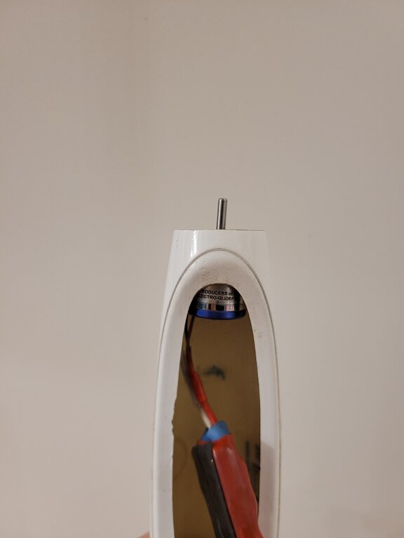

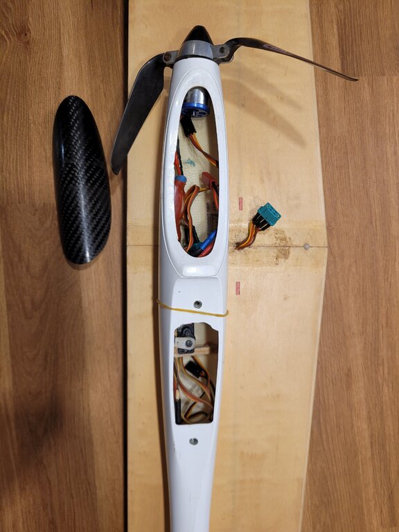

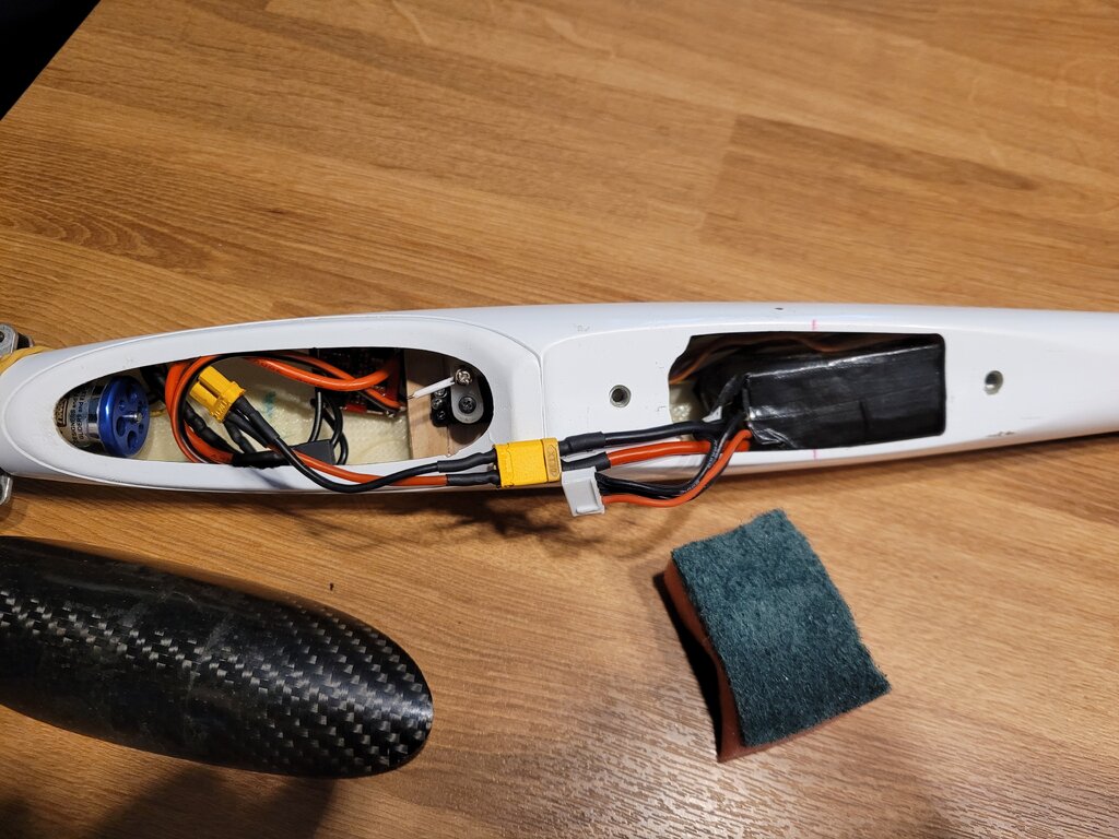

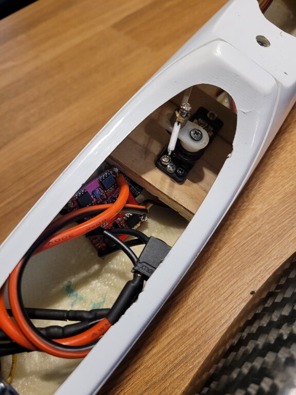

  3. Tak, ta goła płytka to regulator. Niestety przy tym napędzie regulator 12A jest dość na styk więc jest ogołocony żeby miał najlepsze chłodzenie. Profil uzupełniony

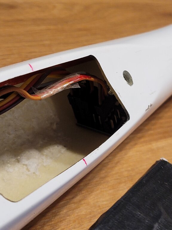

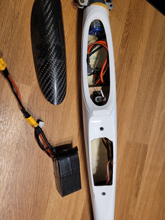

  4. No i udało się oblatać model 😄 Nie zrobiłem jeszcze wszystkiego co chciałem, ale ogarnąłem kilka tematów żeby mógł już latać; -zmieniłem mocowanie serwa. Aktualnie jest na balsowej półce wzmocnionej sklejką, tuż pod przednią krawędzią skrzydła. Pozwoliło mi to na ułożenie wyposażenia "po swojemu" -zmieniłem popychacz na bowden. -zwiększyłem ilość otworów we wrędze silnika -zmieniłem regulator na lekki 12A Zostało jeszcze kilka tematów do ogarnięcia, głównie wizualnych. Na ten moment waga do lotu to 415g na akumulatorze 3s 850. Ten zestaw pozwala na pionowe wznoszenie, piękna sprawa. Całe to przemeblowanie pozwoliło mi na wyważenie modelu bez grama ołowiu! A umiejscowienie akumulatora pod skrzydłami pozwala mi na założenie np 3s 1300. Mimo tylko jednego wylatanego akumulatora muszę powiedzieć- jak to lata! Coś pięknego. Jedyne co, to strasznie dzisiaj wiało więc trochę za lekki był, na 1300 mAh będzie równo 450g.

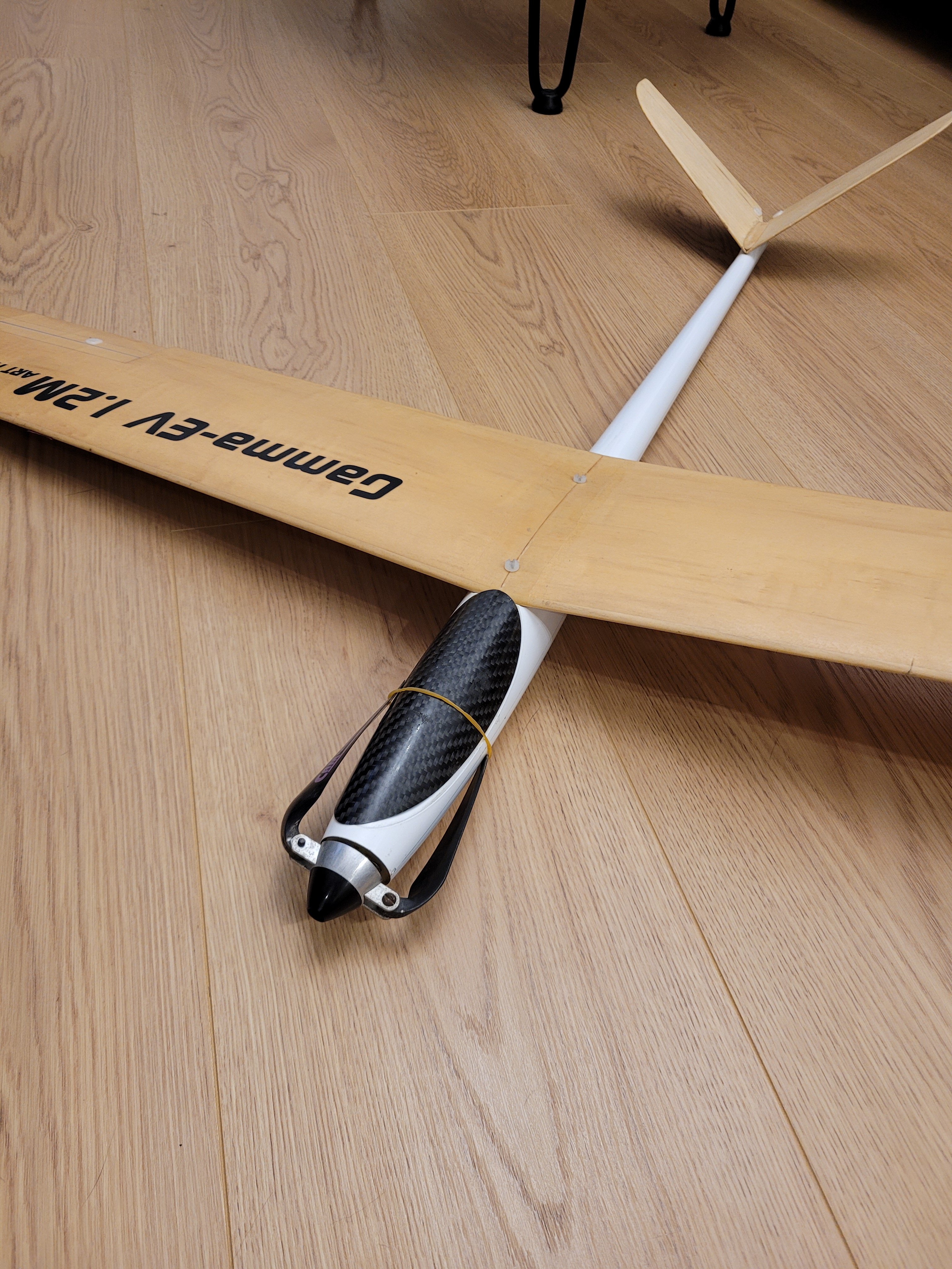

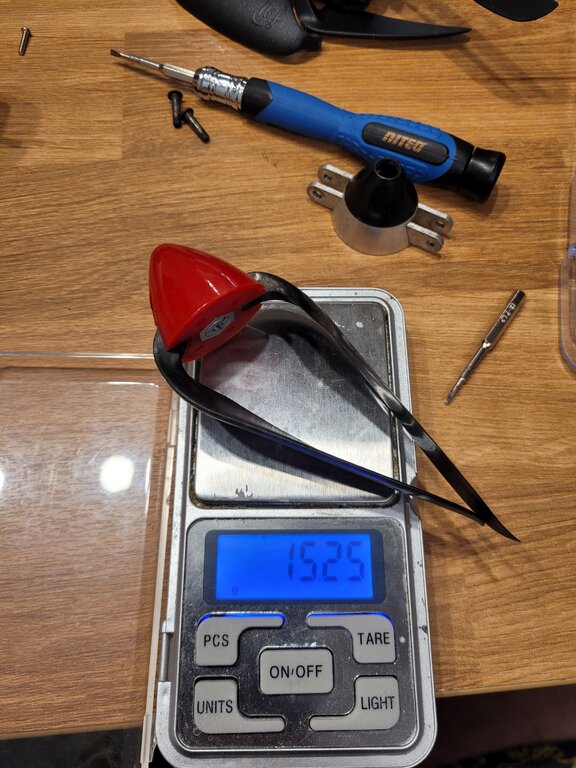

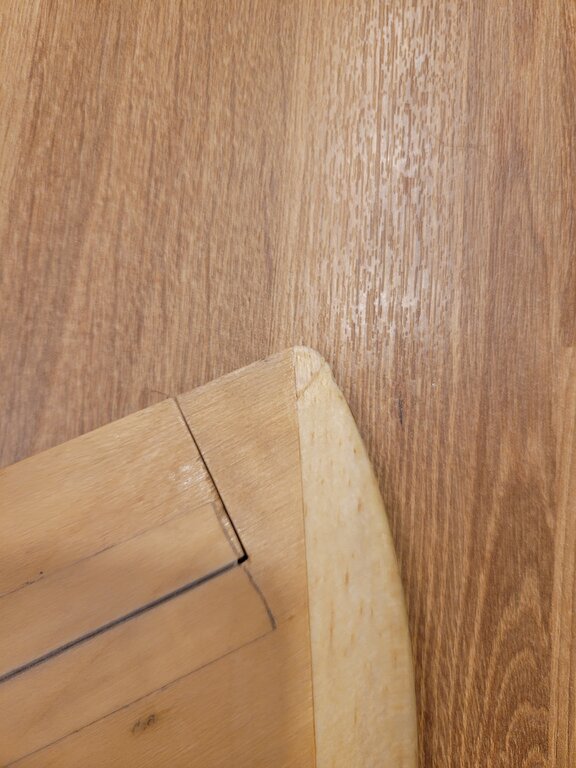

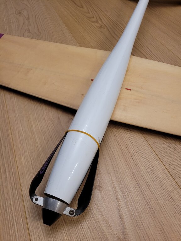

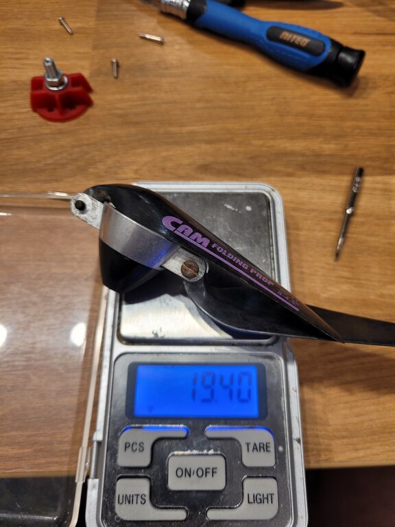

  5. Dzień dobry postanowiłem trochę odgrzebać temat, mam nadzieję że autor nie będzie miał mu tego za złe. Od jakiegoś czasu poszukiwałem nie dużego modelu którym mógłbym polatać na terenach które mam w pobliżu domu. Tak się złożyło że kolega miał na sprzedaż Gammę od Arthobby, chwilę się zastanawiałem ale w końcu padła decyzja- biorę. Zacząłem szukać informacji na forum, i trafiłem na ten temat. Gdy zobaczyłem jak autor naprawia końcówki skrzydeł tak sobie pomyślałem... gdzieś to już widziałem 😅 Patrzę na swój model i co się okazało- to ten sam! Przez przypadek, po 11 latach zakupiłem motoszybowiec z tego tematu. Ale do rzeczy 😃 Model jak na tyle lat, wygląda bardzo dobrze. Widać że to porządna konstrukcja. Oczywiście po tylu latach ma kilka niedociągnięć które będę chciał poprawić. Głównie jest to mocowanie silnika, serwa w kadłubie, osłony serw w skrzydłach i kilka innych. Wymieniam kołpak na lżejszy żeby ułatwić wyważenie. Planuję również montaż akumulatora 1300 mAh pod skrzydłami, powinienem zmieścić się w 450g. Zobaczymy co z tego wyjdzie
