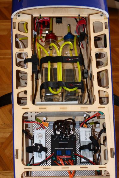

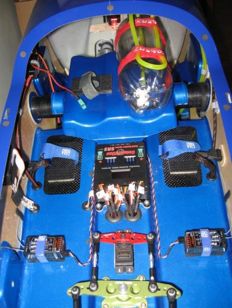

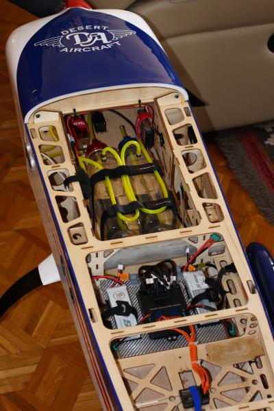

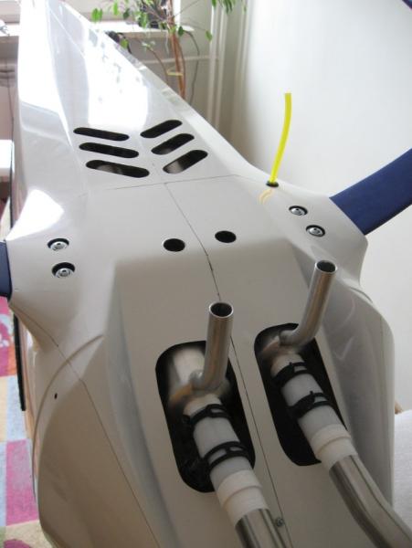

  21. Lecimy dalej Kadłub zagospodarowany. Prądem rządzi competition srs, zapłonem Sparkswitch, na kierunku futaba 31kg. Zbiornik paliwa postanowiłem zrobić z butelki od coli plus korek od Secrafta. Do tej pory zawsze stosowałem zbiorniki Dubro, ale to chyba będzie lepsze rozwiązanie bo można cały czas monitorować stan instalacji wewnątrz zbiornika. Z silnikiem DA 100, tłumikami MTW 75 i takim rozmieszczeniem gratów model ma delikatnie tylne wyważenie na rurze. Lepiej pakiety umieścić bliżej silnika z tym, że ja muszę pakiety wyciągać do ładowania dlatego zostawiłem tak jak jest i dołożyłem 200g ołowu z przodu za silnikiem.

  24. Piotrek a jak ma być inaczej przecież wiesz od kogo się uczę Michał tak rezonans zwiększy moc silnika. W tym zestawieniu ze śmigłem 29x10 powinien wykręcić ok 500 obr. więcej. To białe to taśma teflonowa, która ma za zadanie zatrzymać ewentualne wycieki przepalonego oleju. Tak ten Powerbox można ustawić, żeby na wyjściu miał 7,4V Dzisiaj ustawiłem serwo gazu i założyłem aparat zapłonowy.
