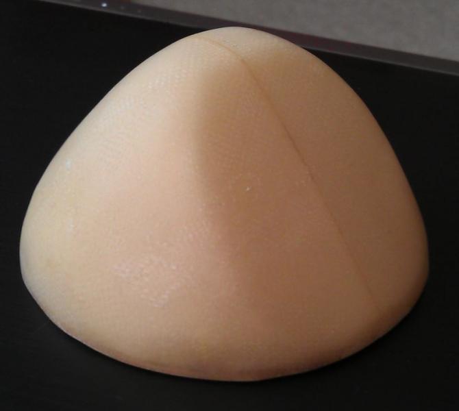

Koledzy B.dziekuje za wszystkie porady, na chwile obecna mam przygotowane kopyto, zalaminowane i wyszlifowane.: Chyba zdecyduje sie w pierwszej kolejnosci na zrobienie negatywu w gipsie (jaki gips bedzie najlepszy?) i potem zaleje negatyw gipsem i uzyskam poytyw i ztego juz powstanie kopyto "butelkowe" Mam jednak kilka pytan z tym zwiazanych: 1) jakiej konsystencji powinien byc gips z ktorego bede wycikal negatyw? 2) jakiej konsystencji powinien byc gips na pozytyw? 3) o ile dobrze zrozumialem - styrodurowe kopyto pastuje pasta do butow, "wciskam" w gips i zostawiam do czasu az gips bedzie twardy, wyciagam styrodurowe kopyto, i co teraz jak zabezpieczyc negatyw przed tym zeby wlewany gips "pozytywu" nie przywarl ? 4) jaki gips na pozytyw? Ciekawe jest tez rozwiazanie z masa dentystyczna ale napierw sprobuje z gipsem.

Witam, Czy jest szansa zrobienia kopyta do wykonania kabiny "butelkowej" z kawalka styrodyru/depronu ? Chce wreszcie zakonczyc trwajacy juz dosc dlugo projekt http://pfmrc.eu/inde...__fromsearch__1 Mam taki oto wyciosany ksztalt: Chce zrobic kabinke taka jak to : Prosze doradzcie jak zabezpieczyc styro przed zniszczeniem a jednoczesnie zeby zachowac ksztalt.
