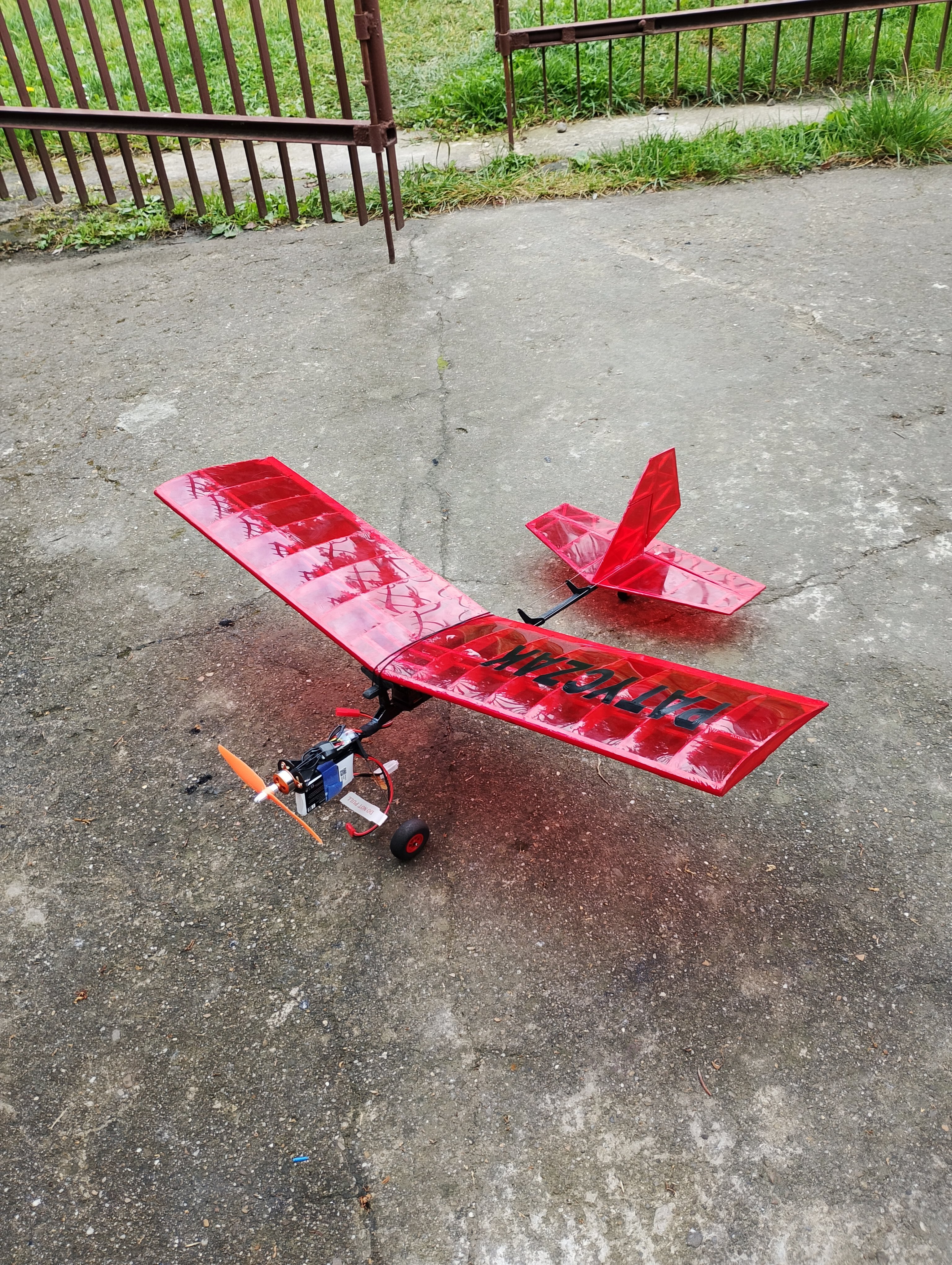

    Cuda vita
    Witam lurek jest już całkowicie gotowy do lotu dzisiaj go złożyłem wagowo wyszedł 30g myślę że jest dobrze. Teraz tylko oblot nie wiem kiedy bo u mnie strasznie piździ wiatrem mam nadzieję że poleci🙂 Chciałbym wszystkim podziękować za uwagę i cierpliwość a zatem to już koniec jeszcze na odchodne kilka fot ps Wojtek

    Cuda vita
    Witam szanownych panów właśnie oblepiłem lurka🙂 Miałem trochę komplikacji i zmarnowałem 50ml nitrocellonu przez niewłaściwy rozpuszczalnik wyszły białe smugi i musiałem zedrzeć ze steru poszycie. Dopiero rozpuszczalnik kavan dał zamierzony efekt. Nie było wcale łatwo papierek dumas słabo się napręża ale się udało, jestem nawet zadowolony🙂 Całość wszystkiego waży teraz 28g trochę dużo ale do końca nie zostało już tak wiele ps

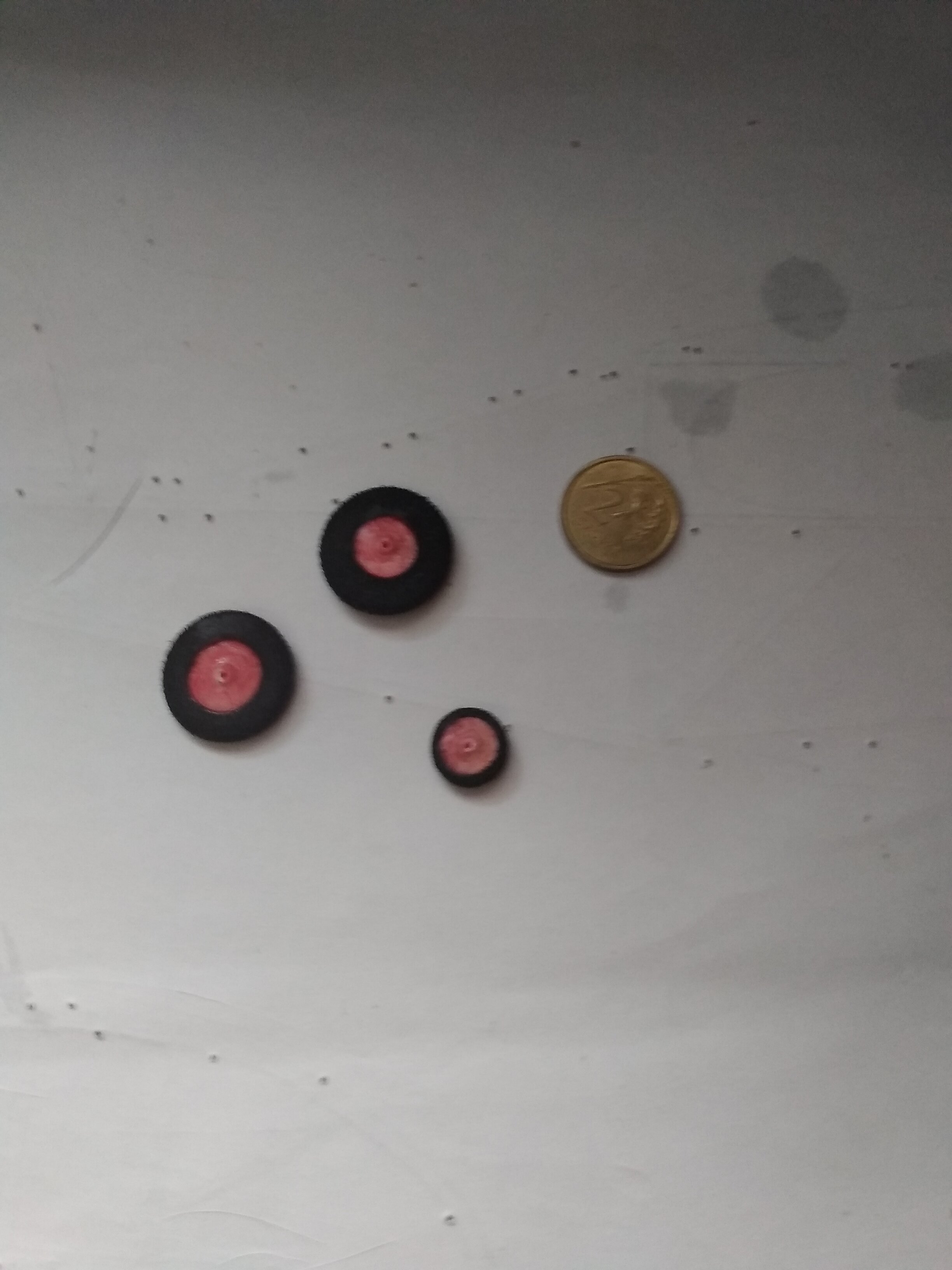

    Cuda vita
    Witam lurek dzisiaj wzbogacił się o koła opony są wykonane z pianki🙂 Zabarwiłem sobie też papierek na pokrycie ps

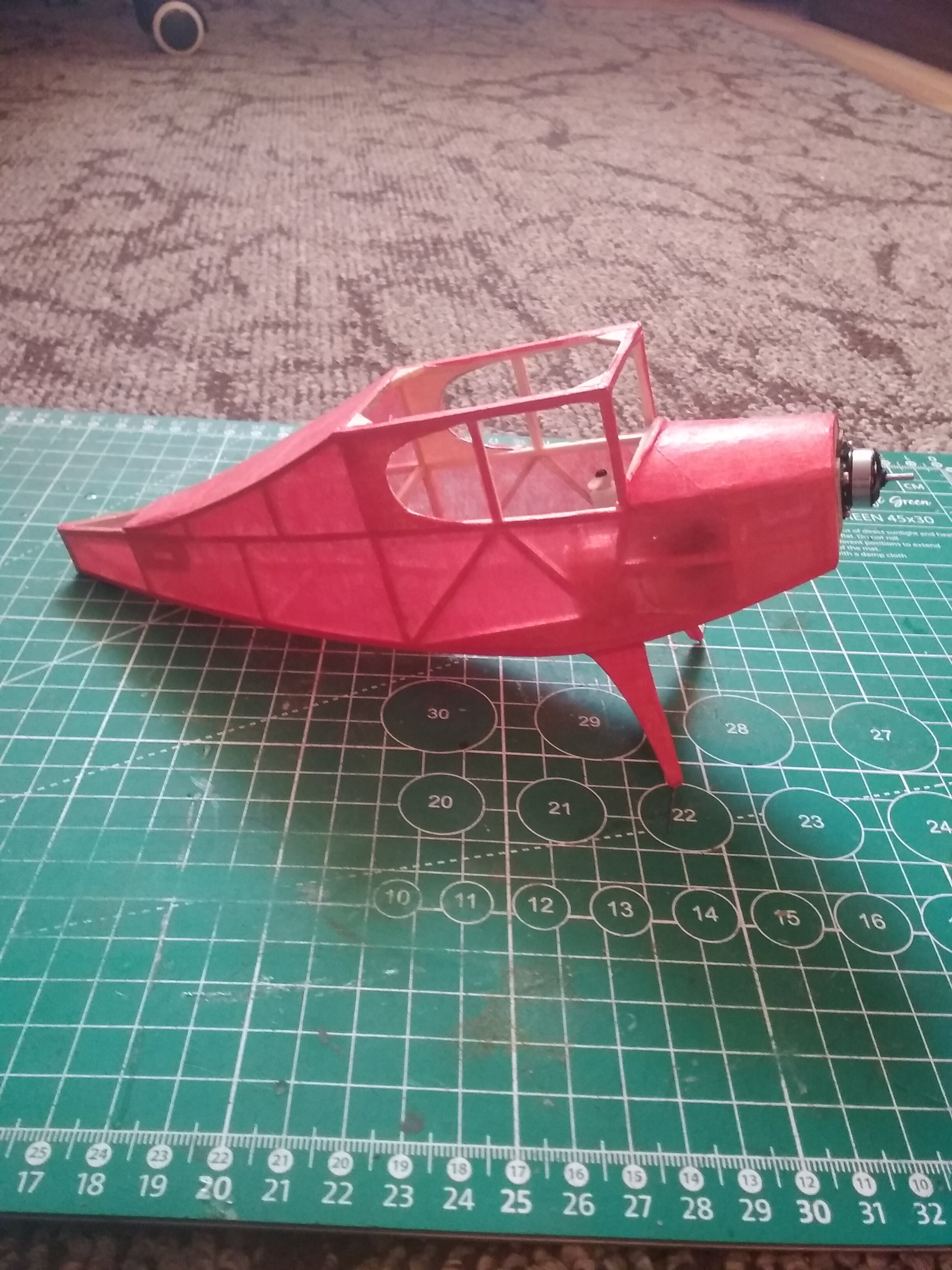

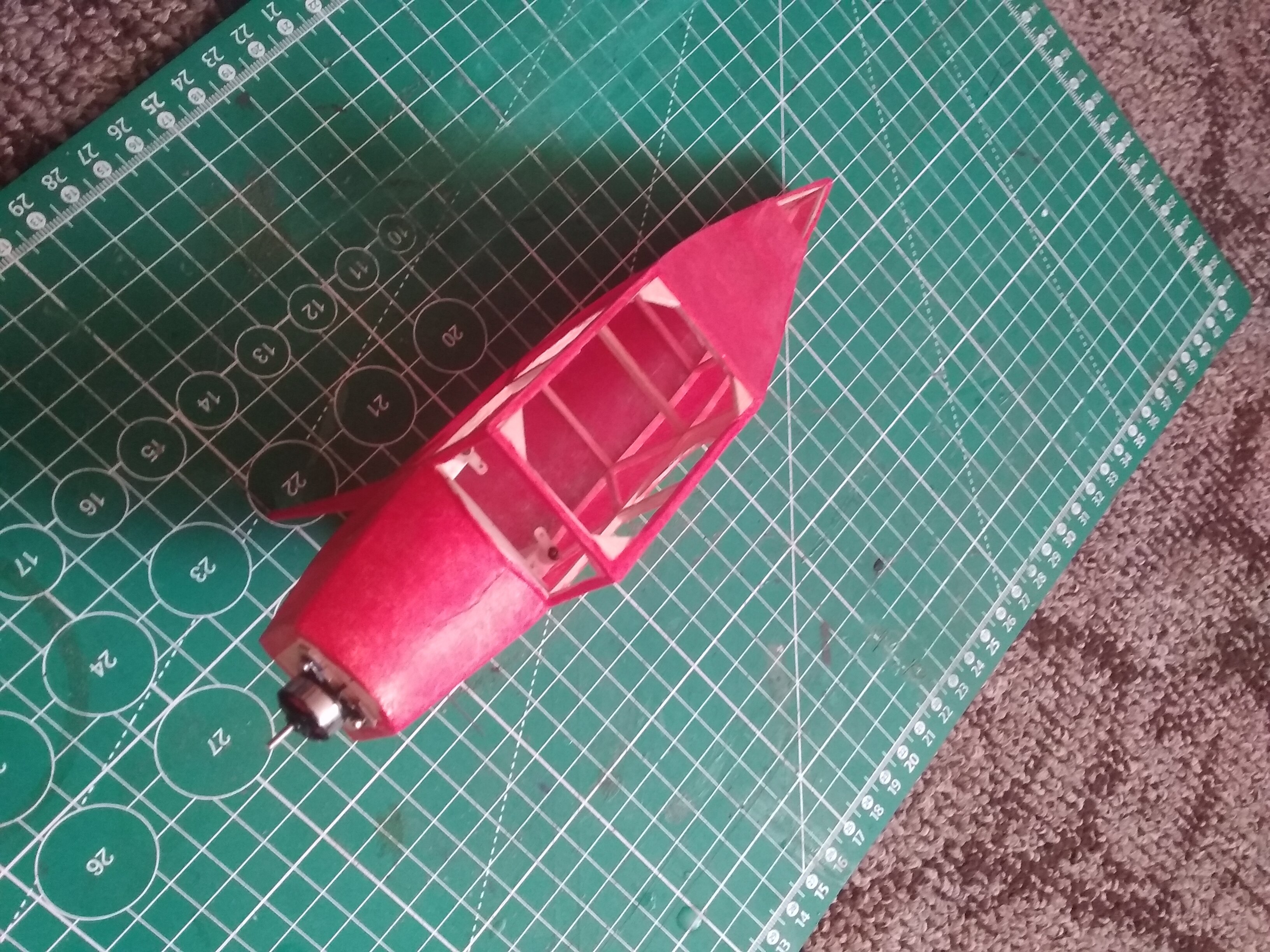

    Witam lurek doczekał się maseczki i podwozia🙂

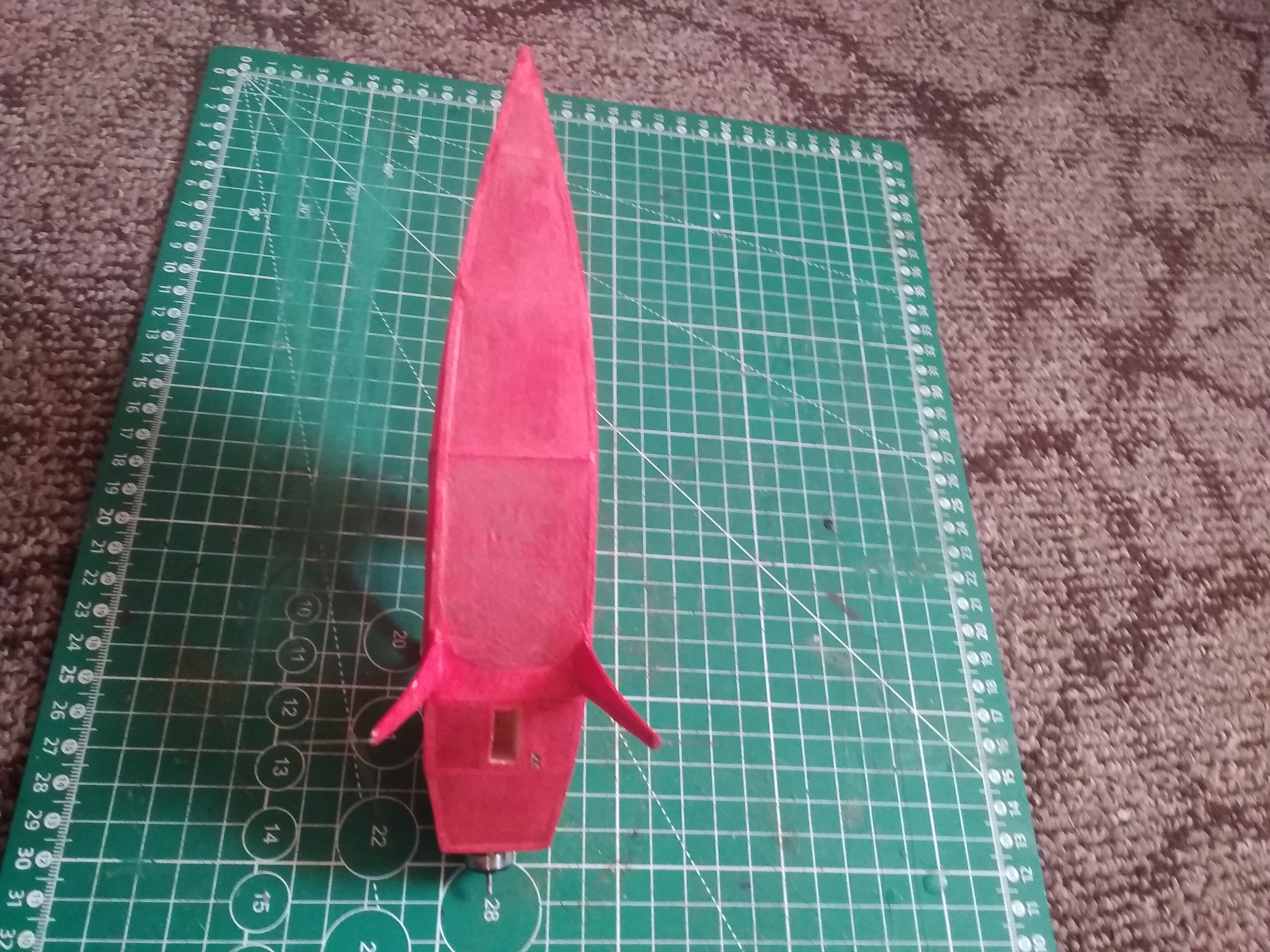

    Witam można by powiedzieć że kadłub ukończony cały waży 3g🙂

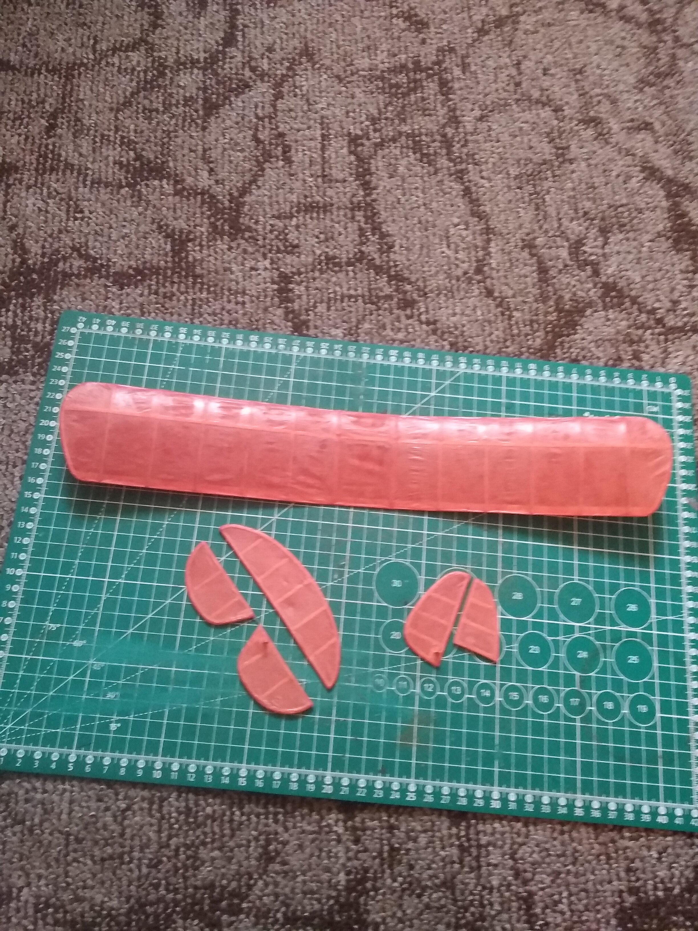

    Witam jak na dzisiejszy dzień udało się skleić połówki kadłuba obie ważą 1,9g🙂
