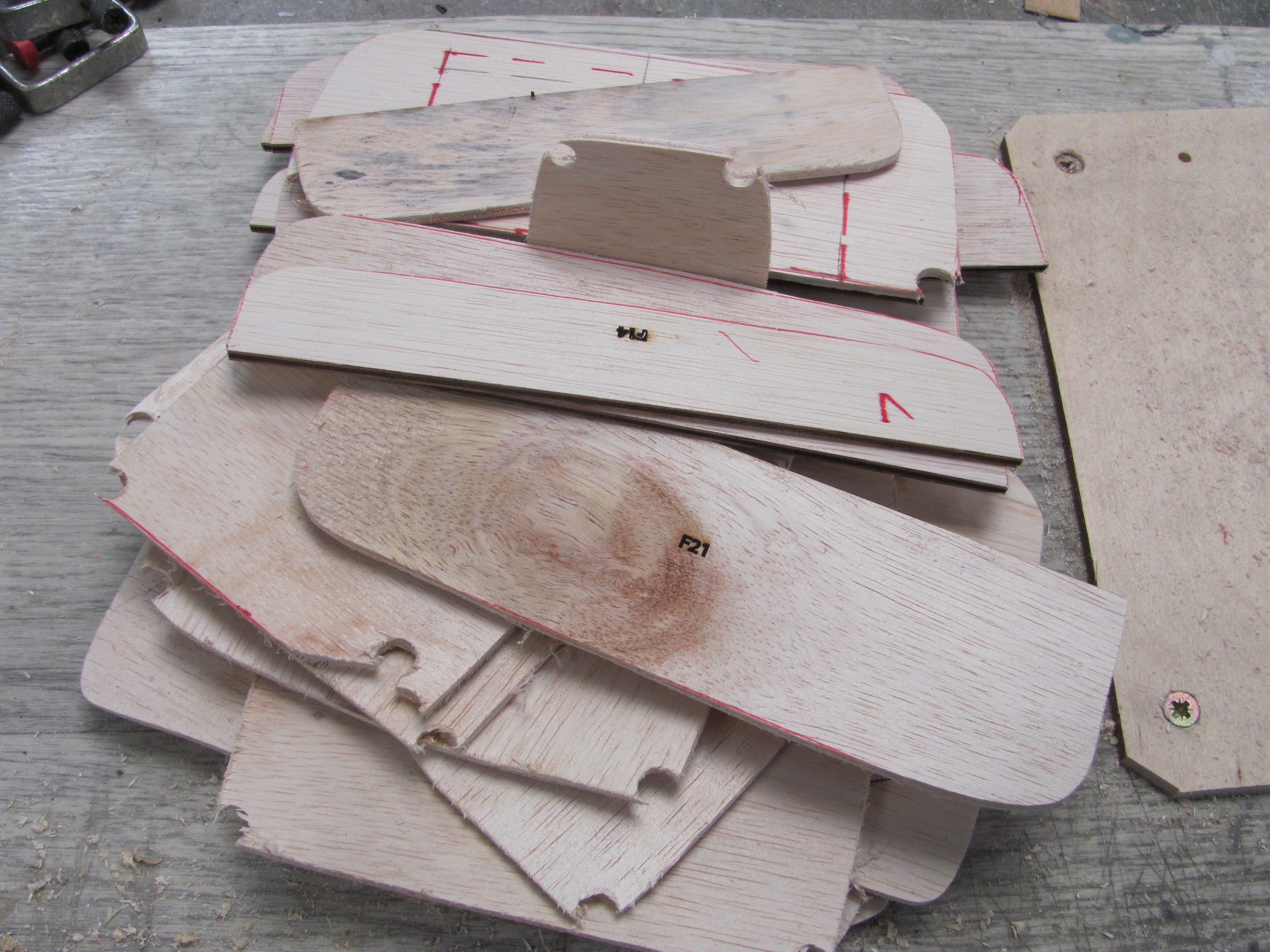

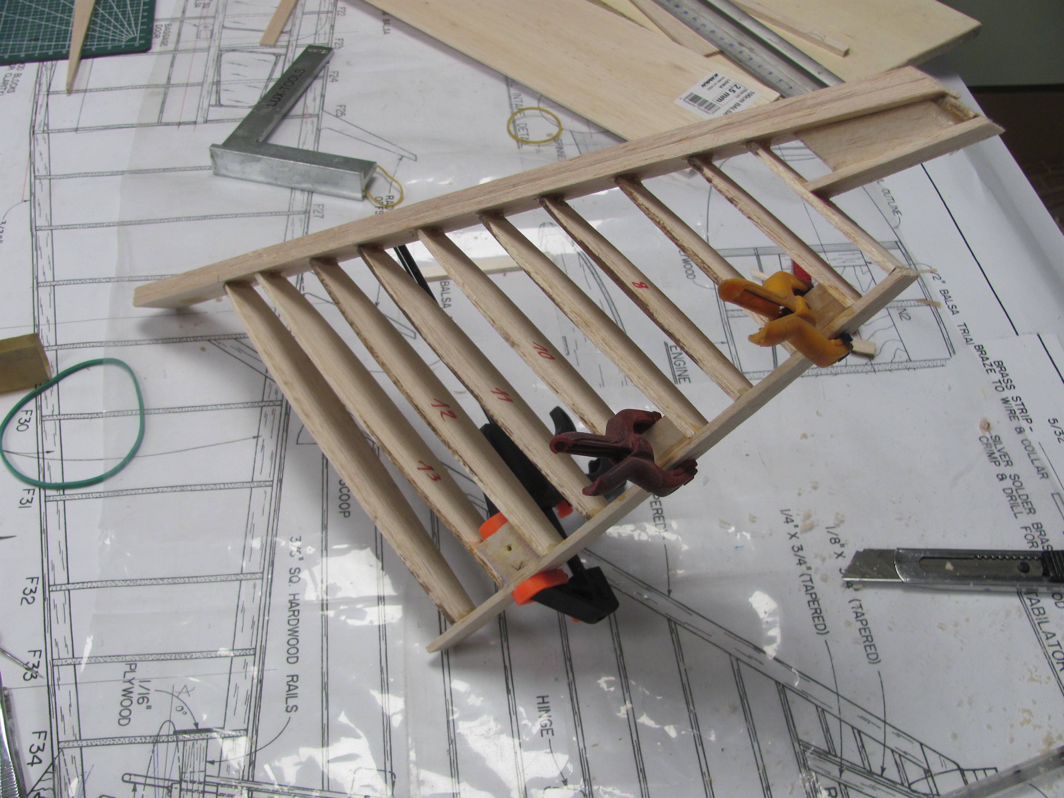

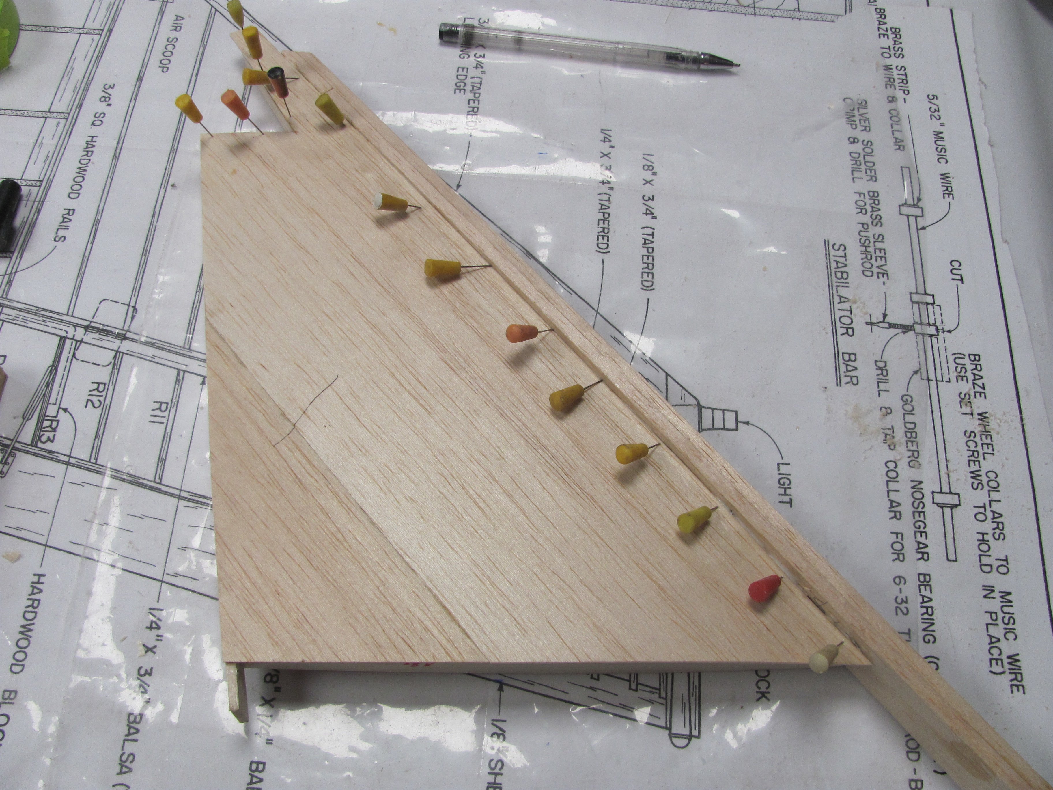

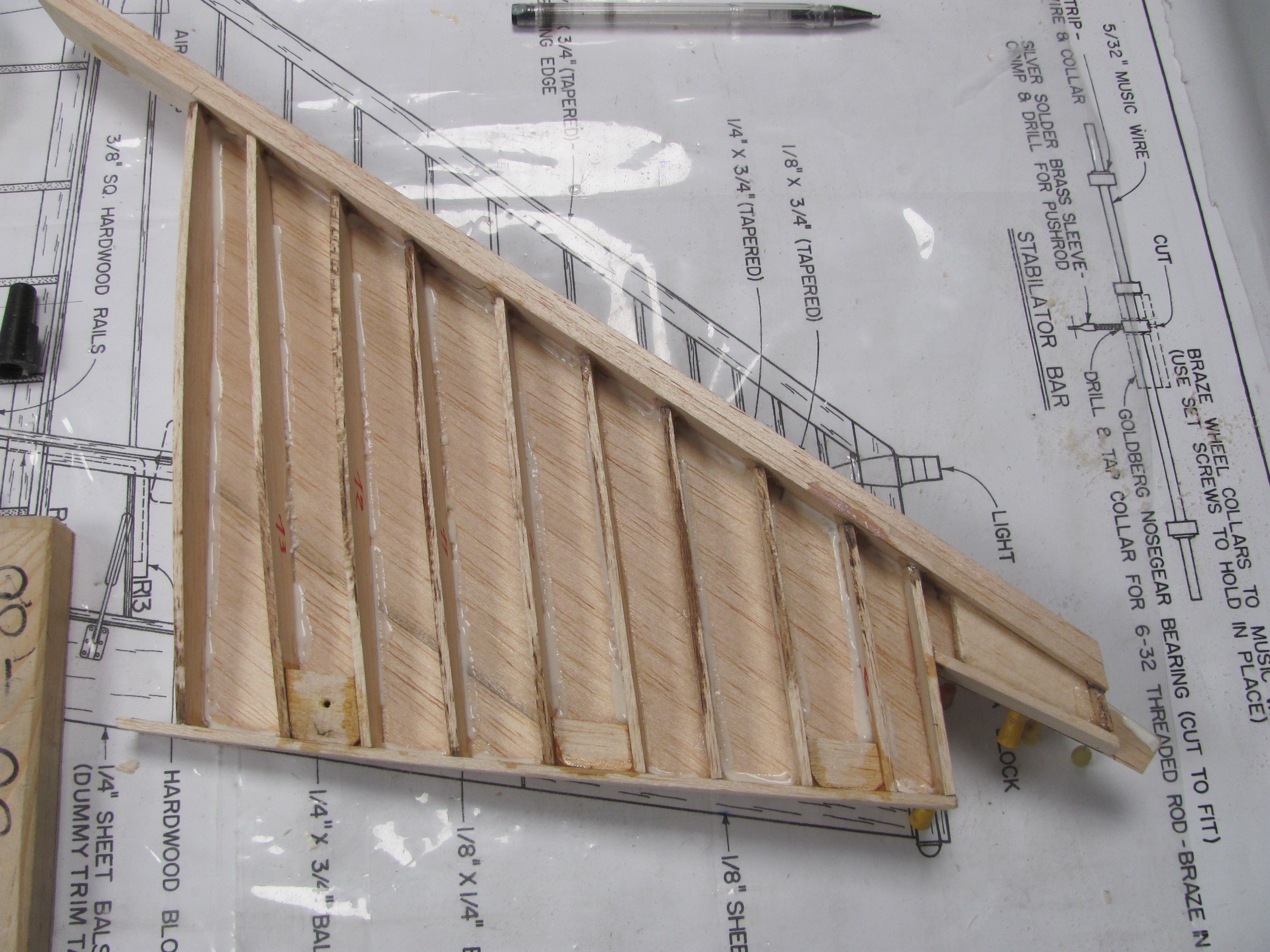

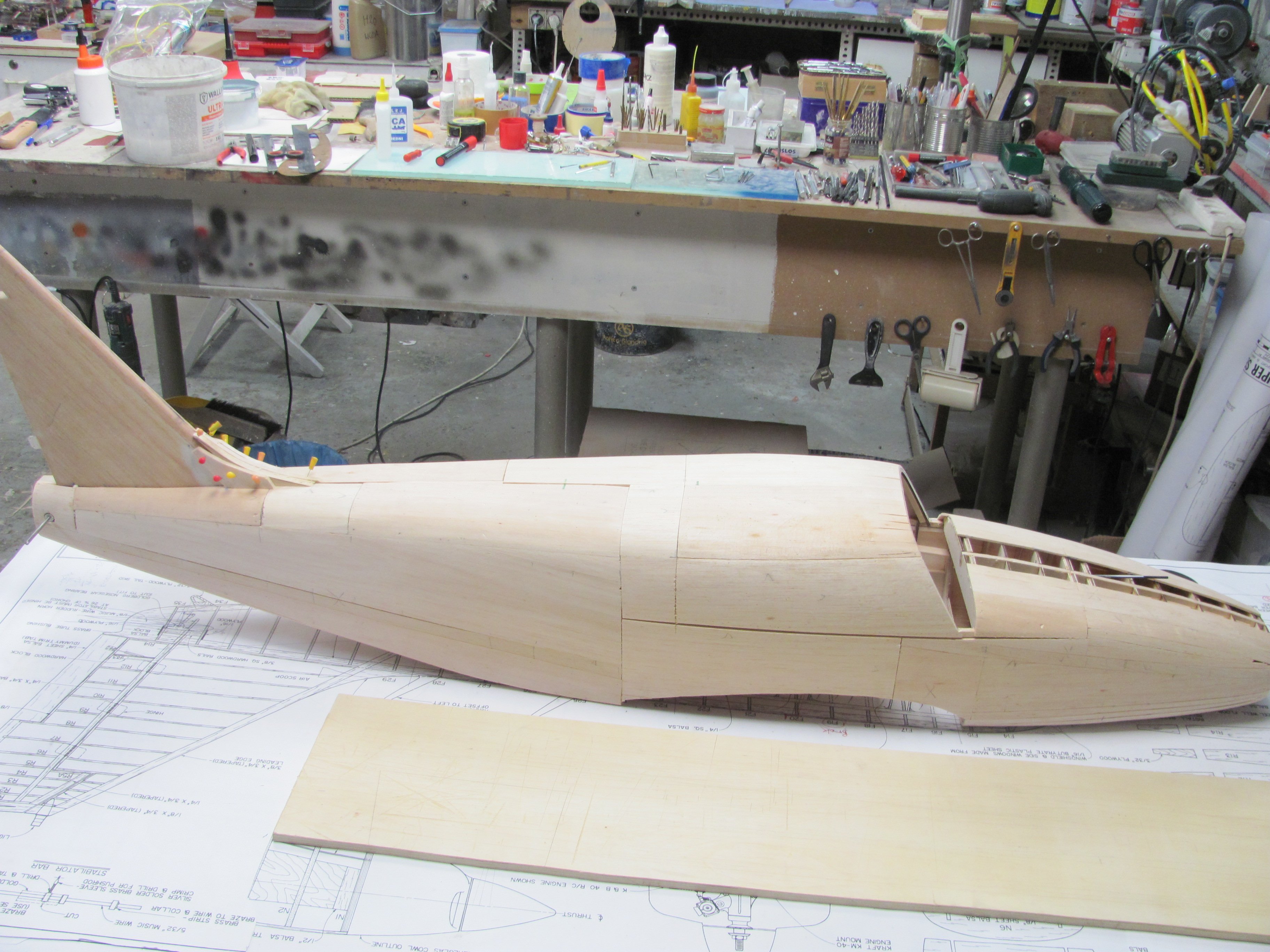

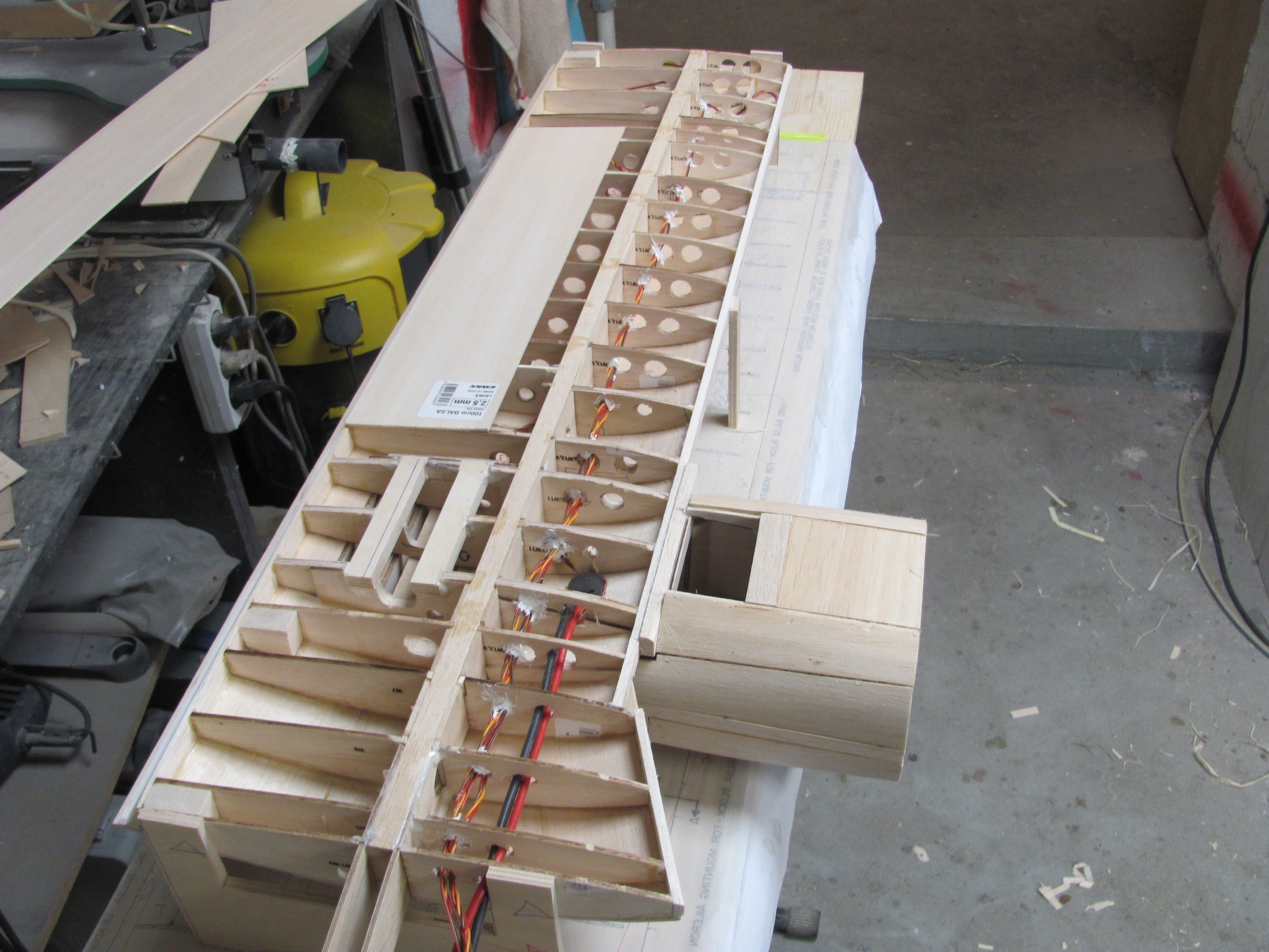

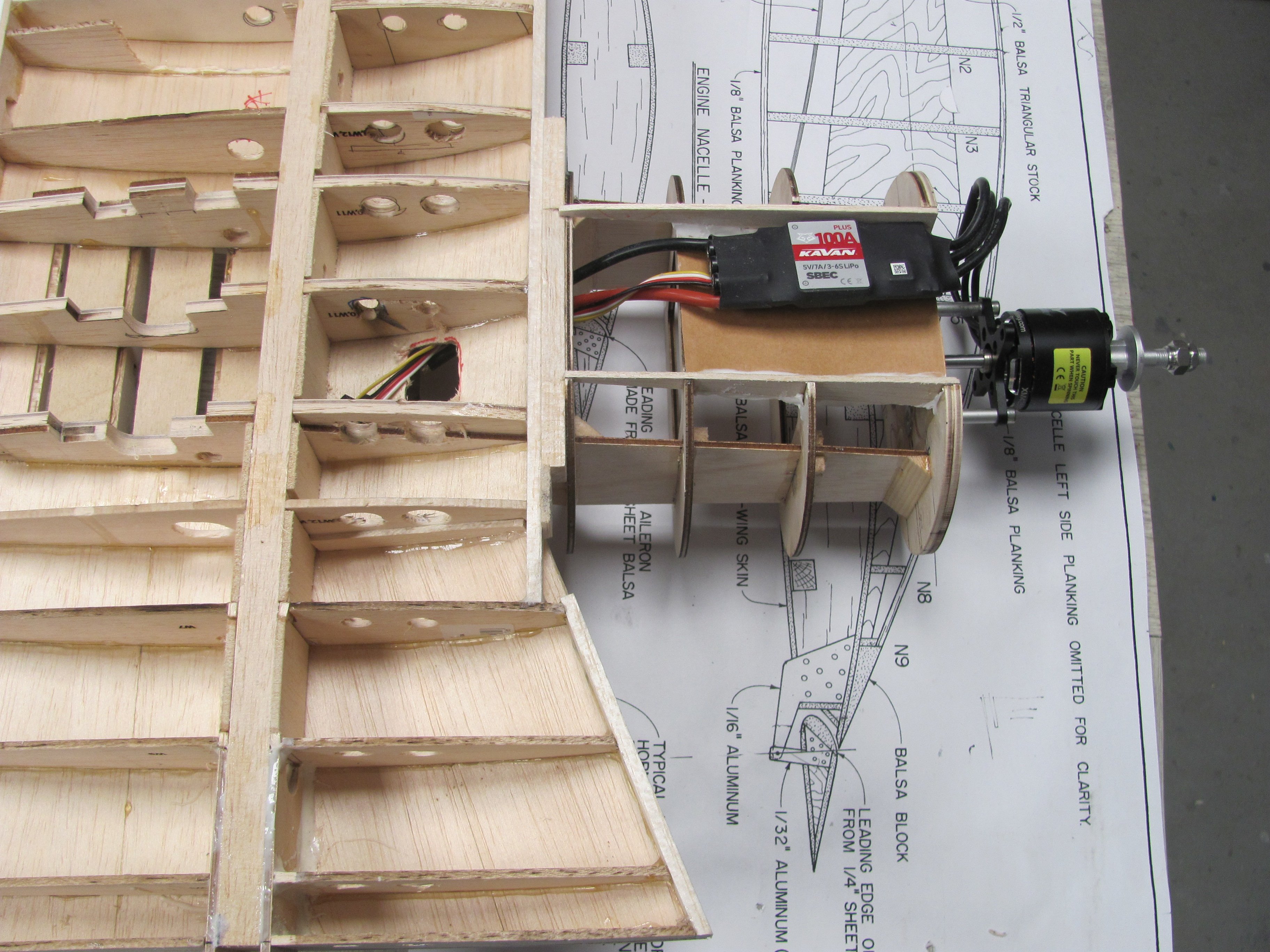

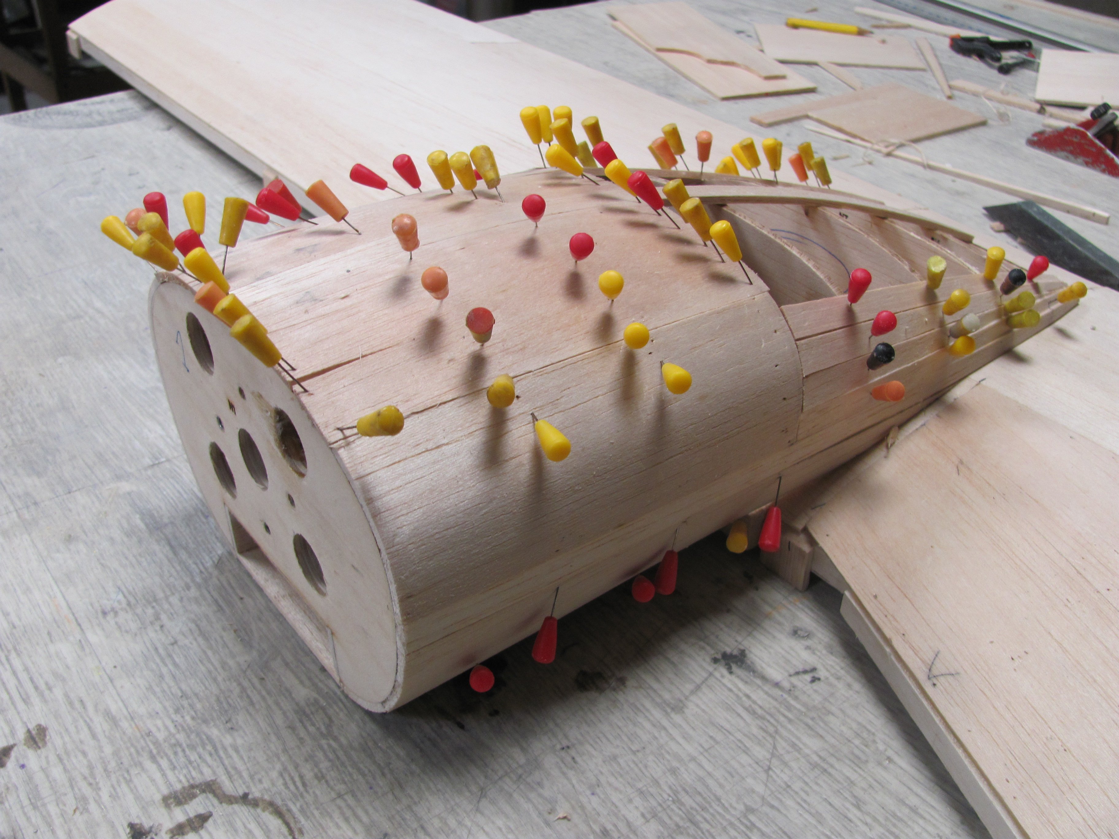

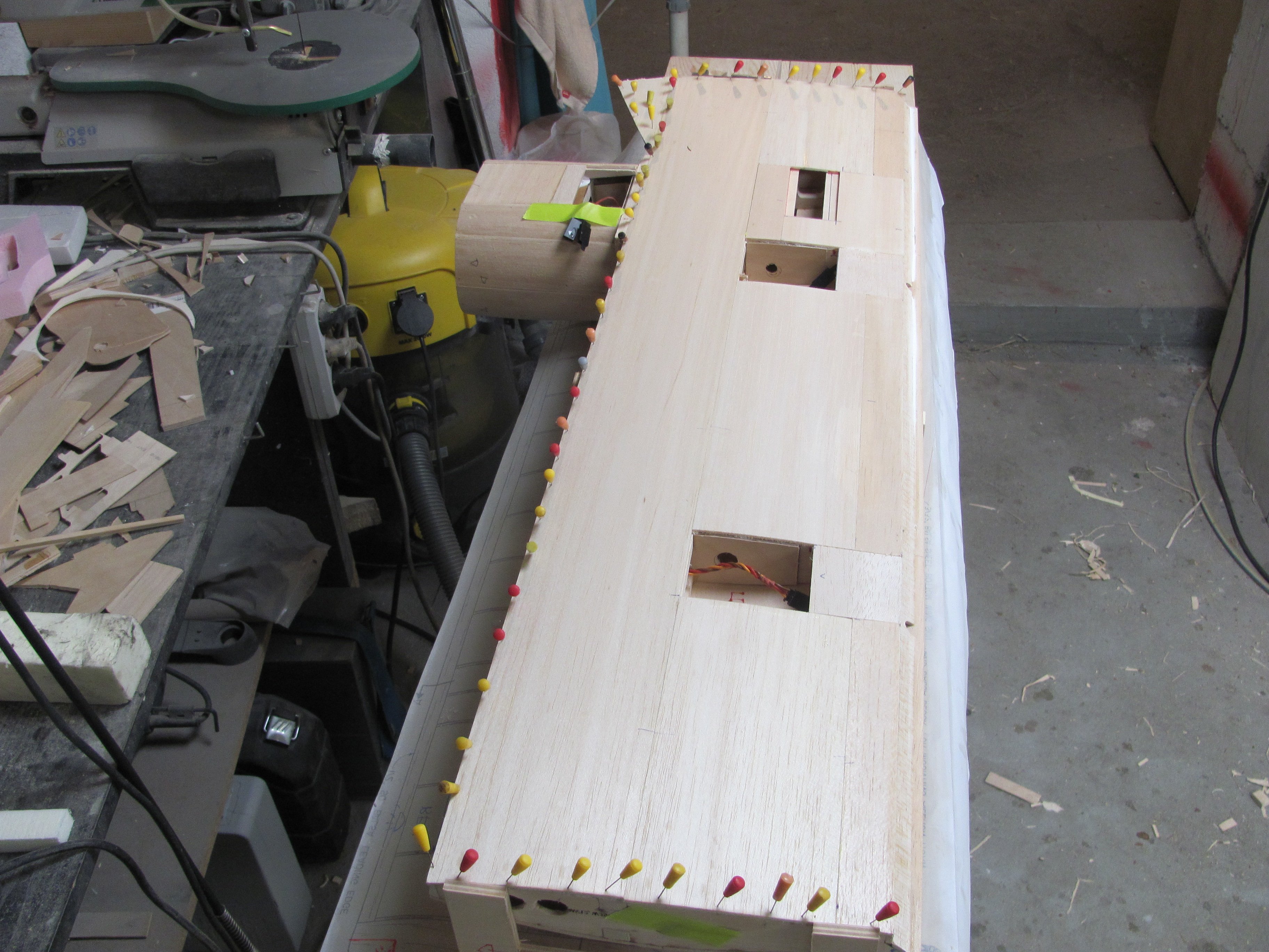

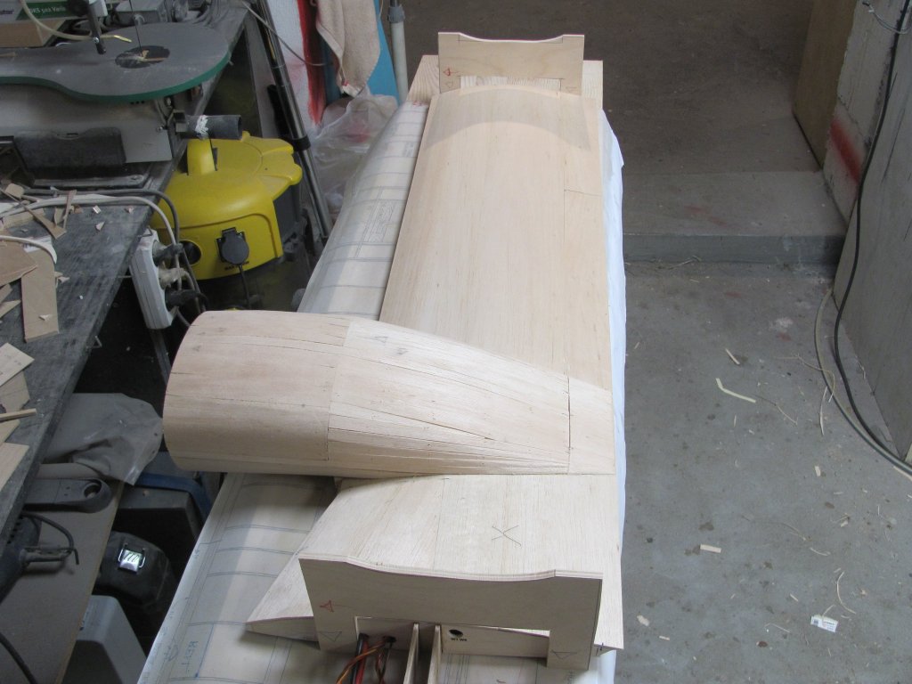

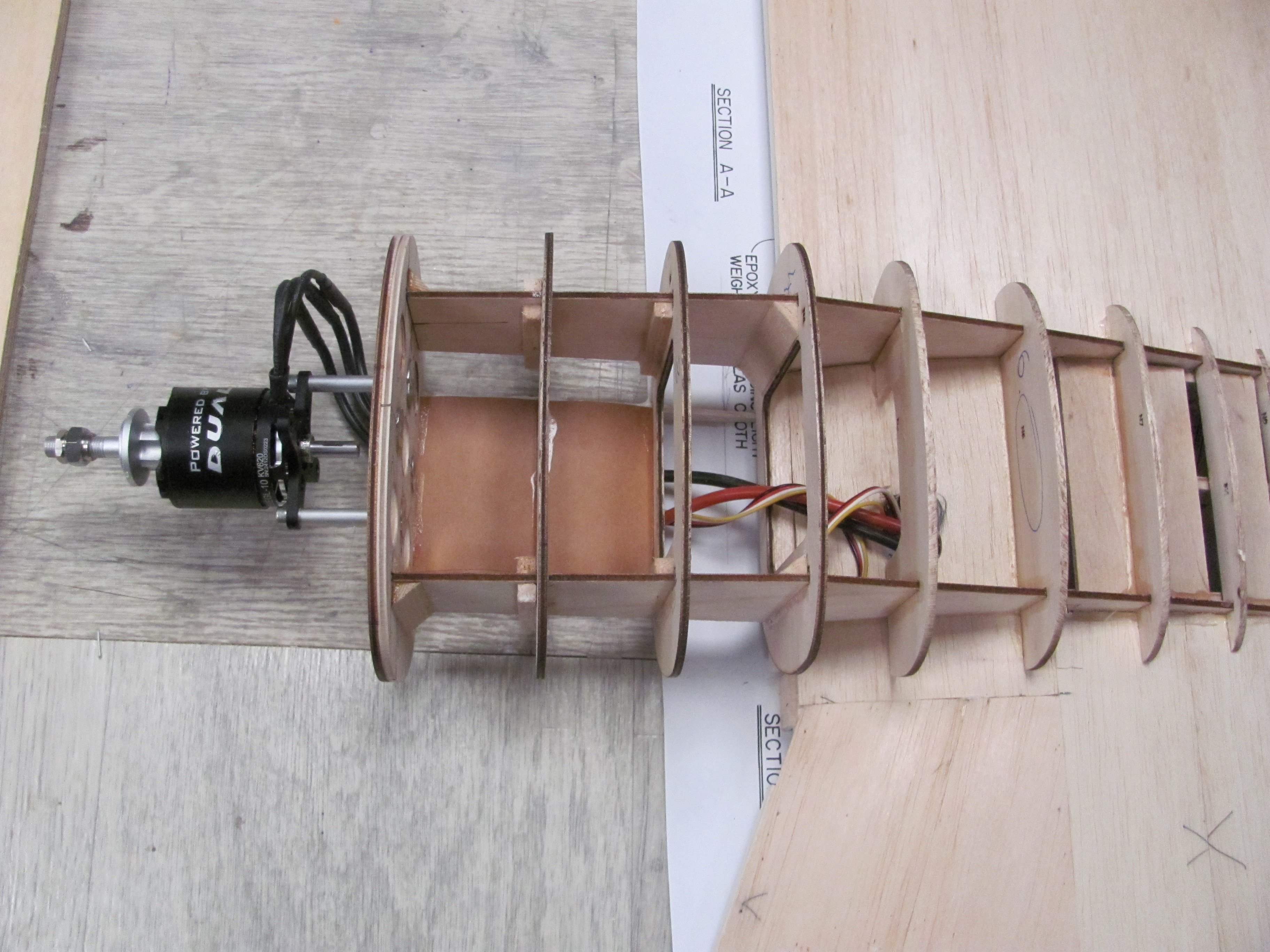

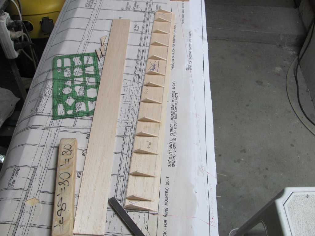

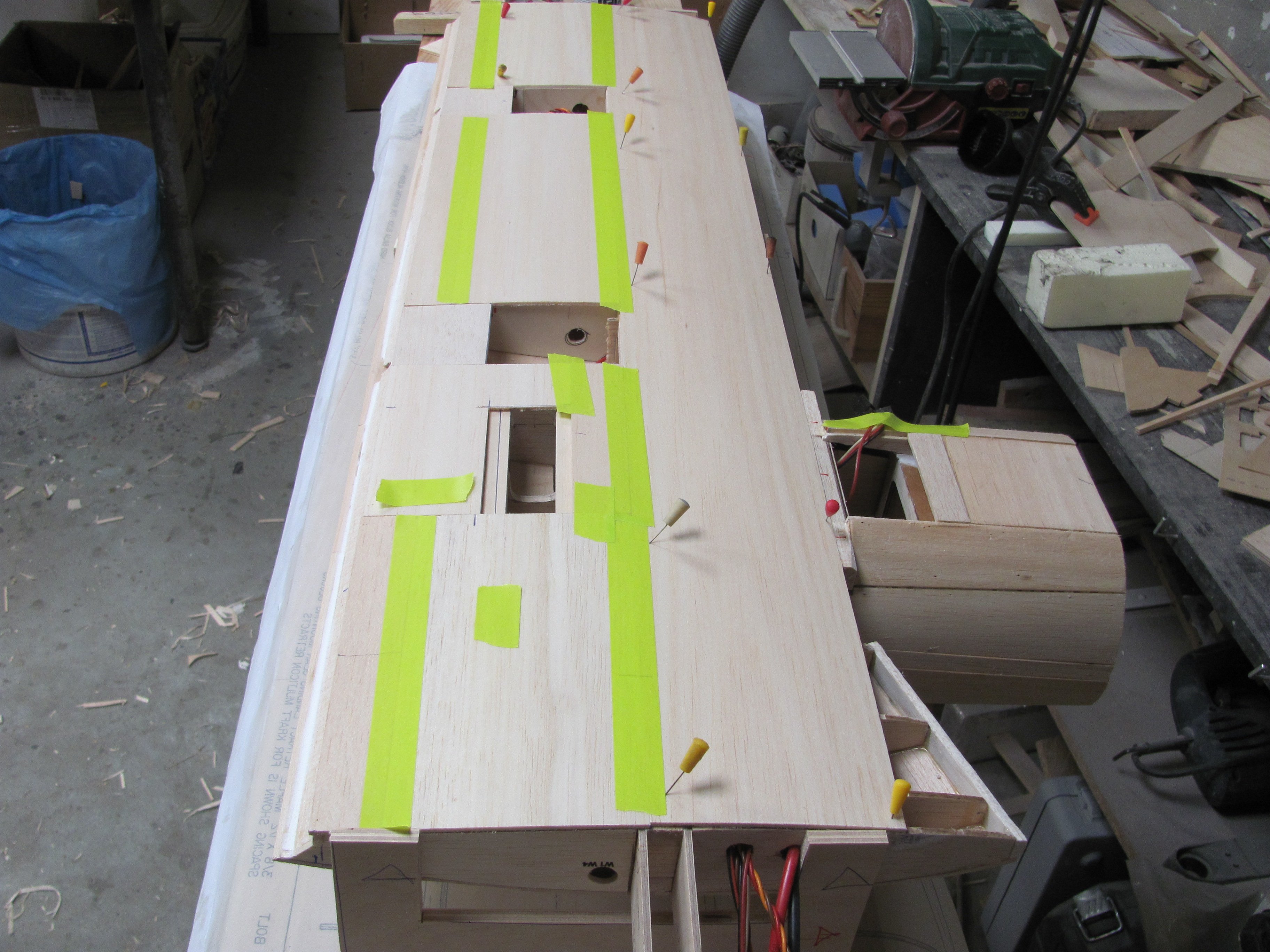

  1. Drobne prace wykończeniowe.

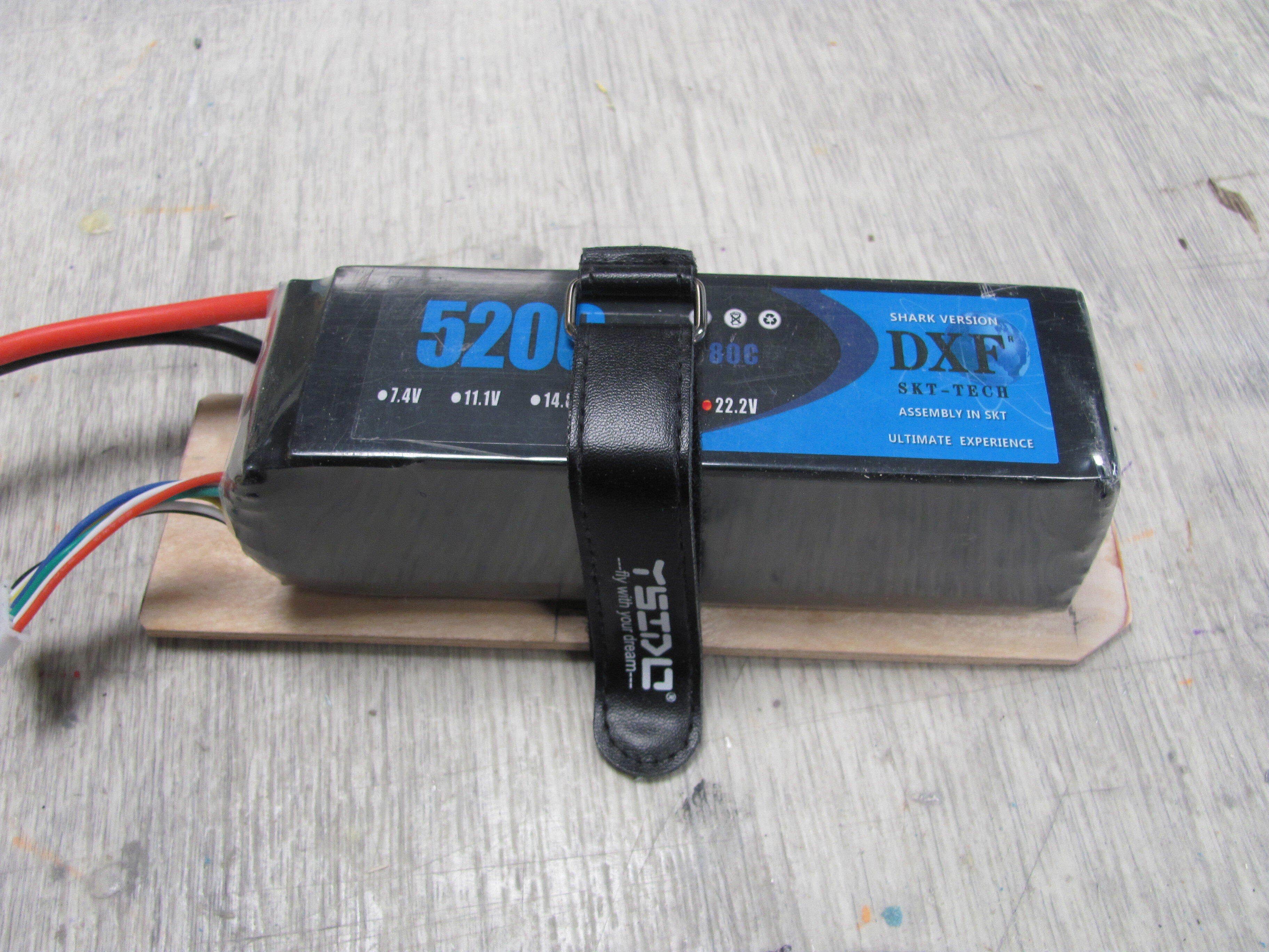

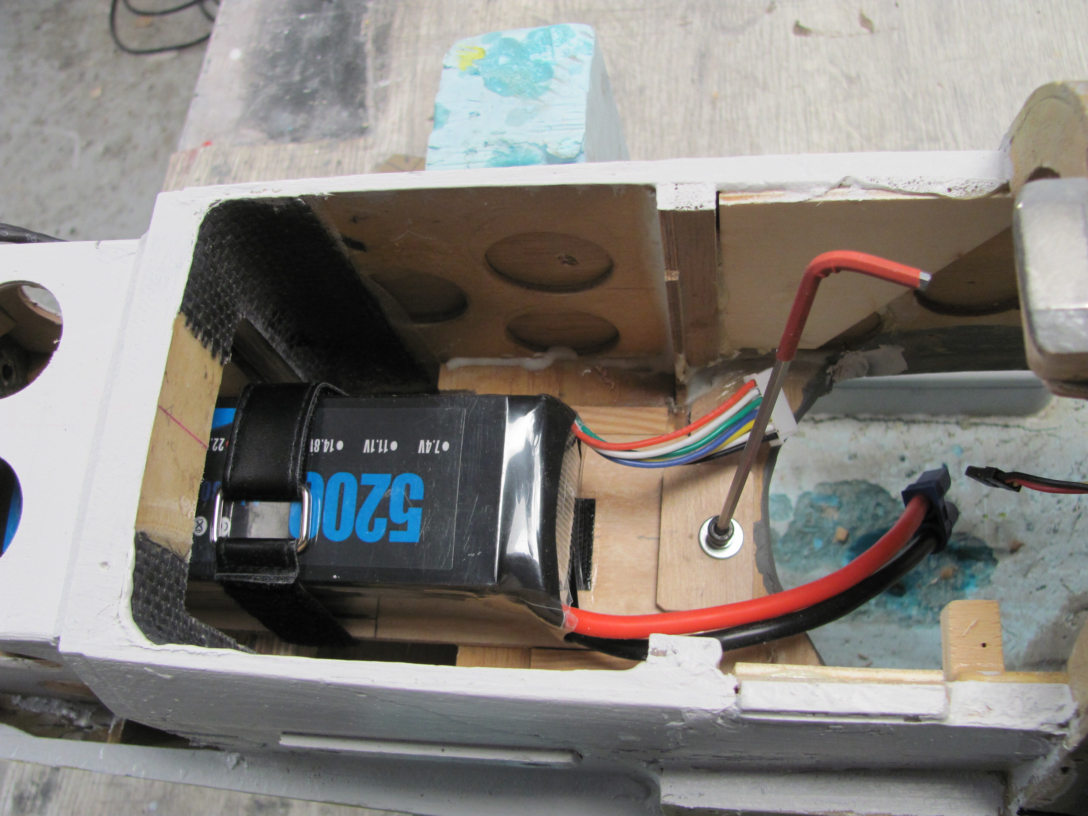

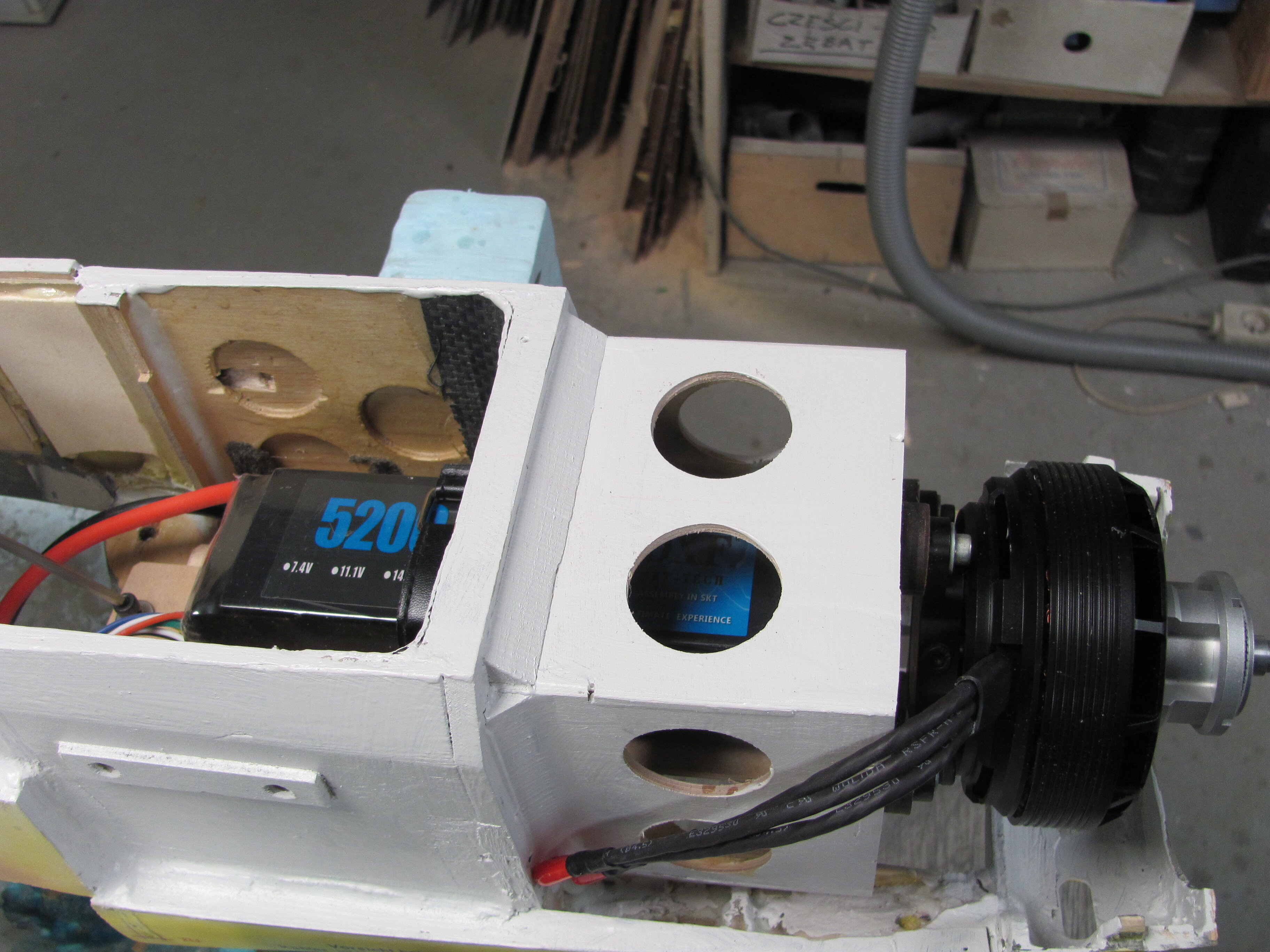

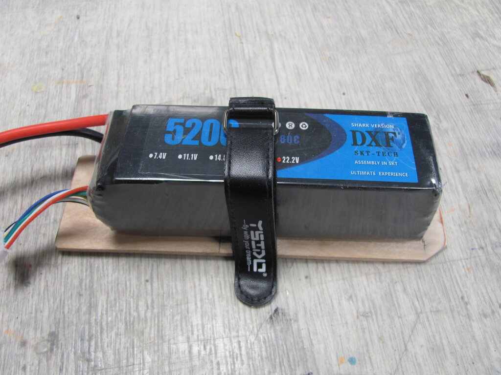

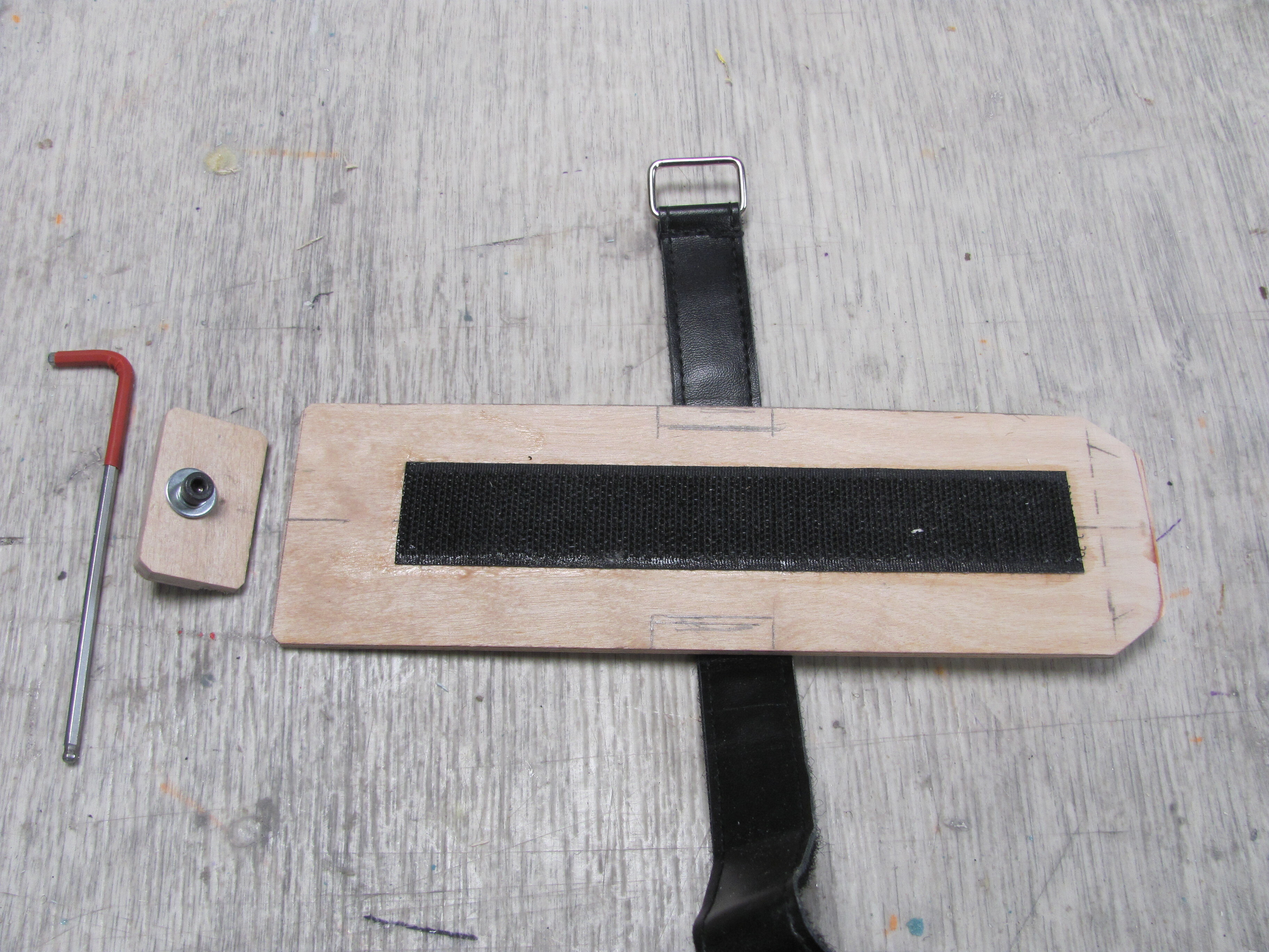

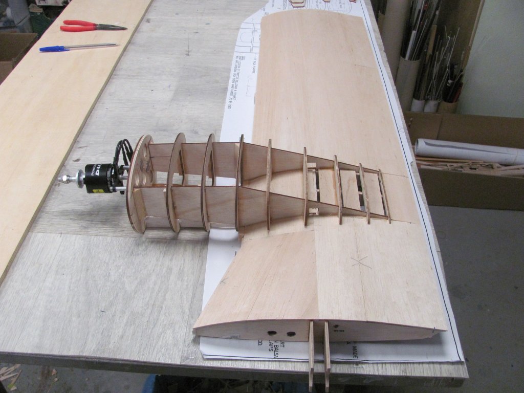

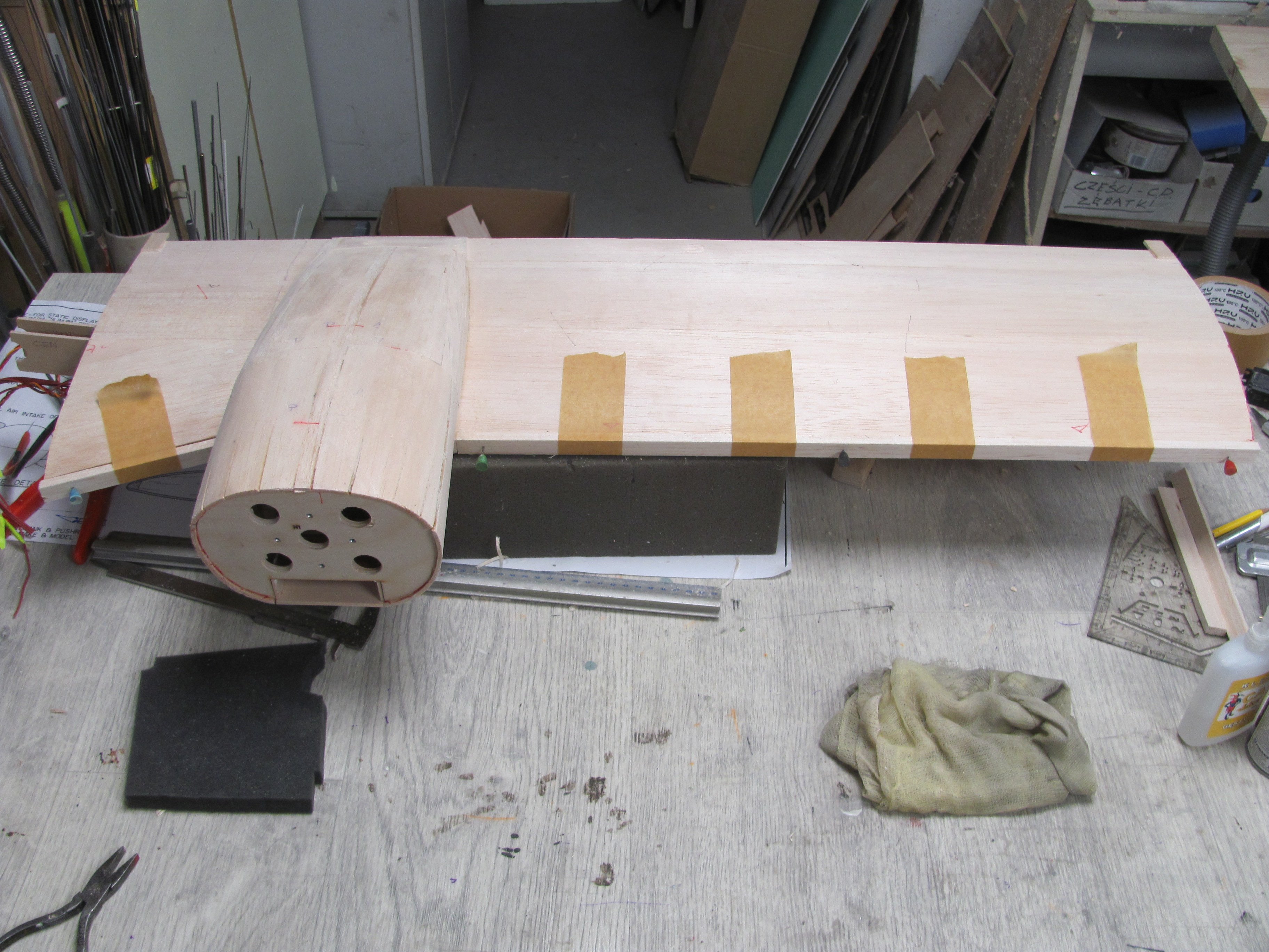

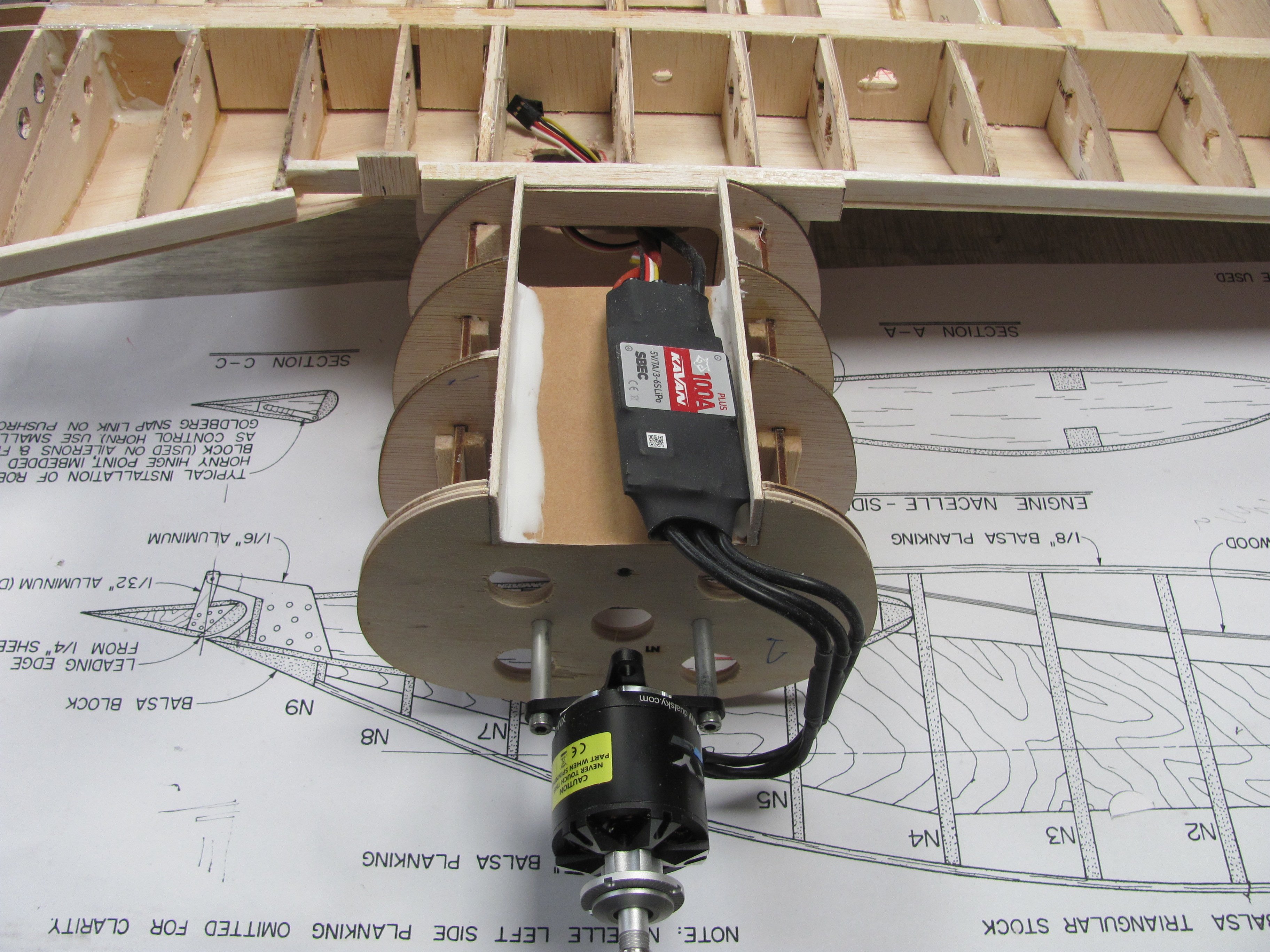

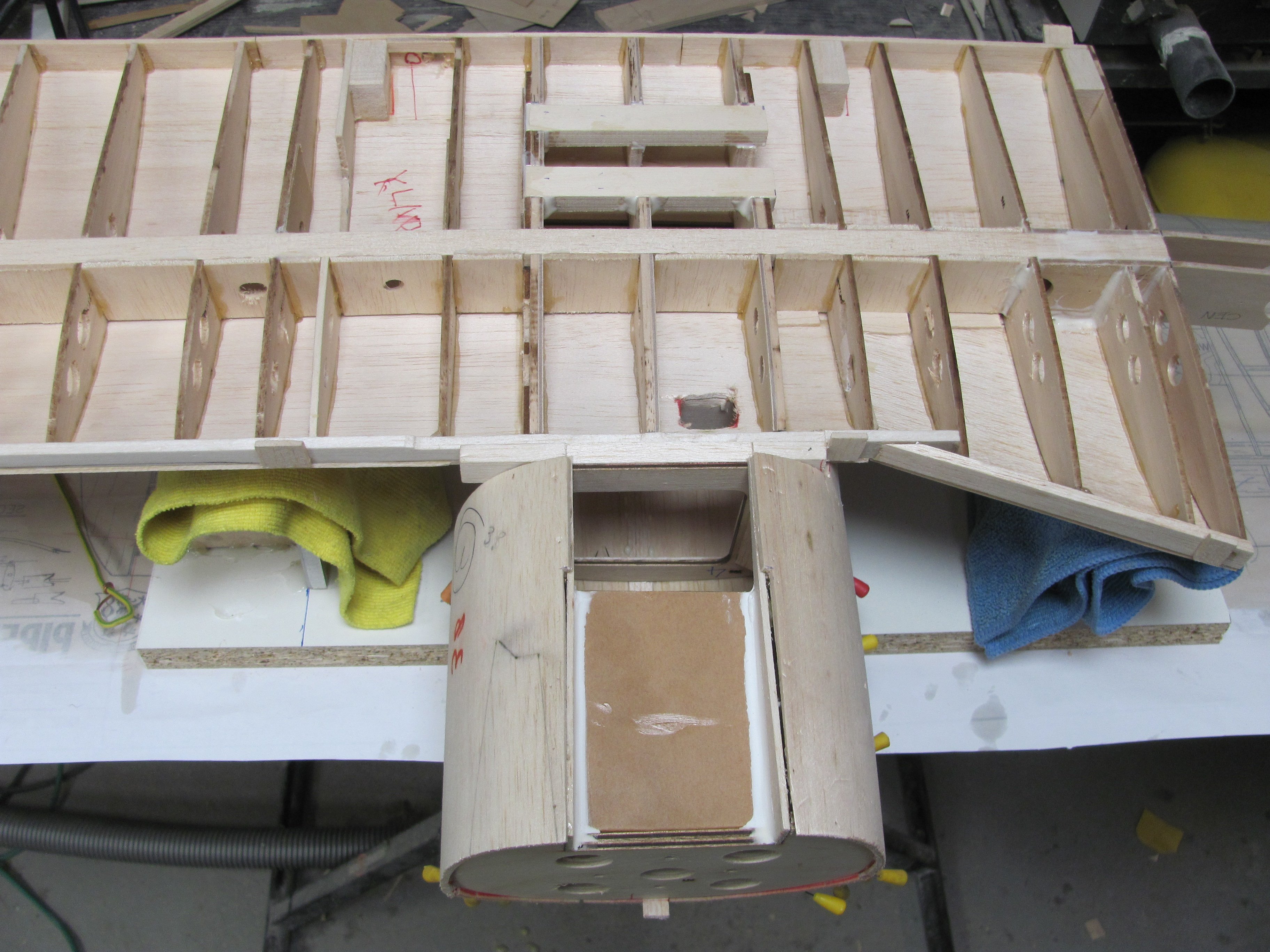

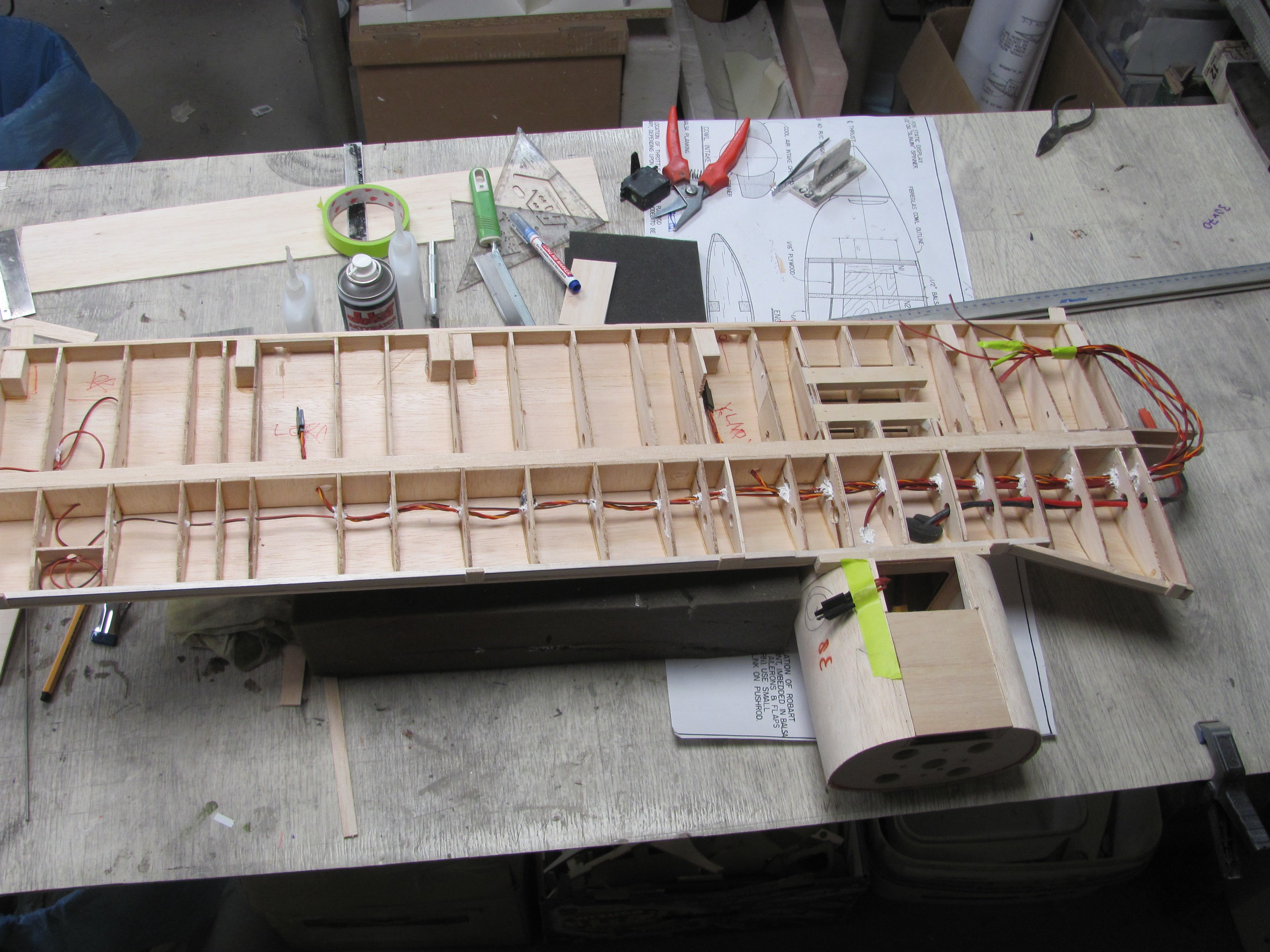

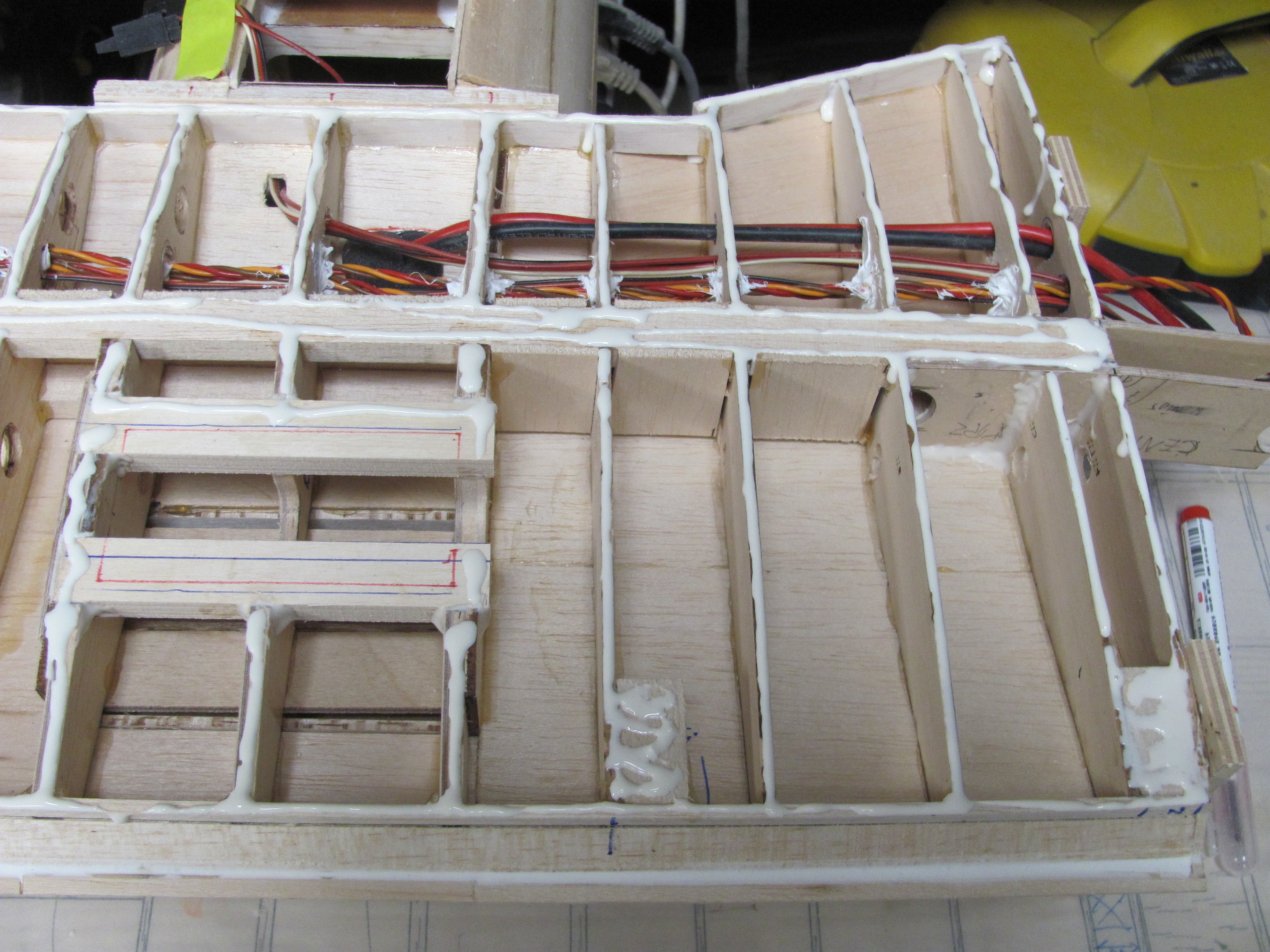

  2. Klocki z drewna bukowego posłużą jako zamocowanie płata. Prace wykończeniowe przy centropłacie. Montaż instalacji i próba rozlokowania akumulatorów.

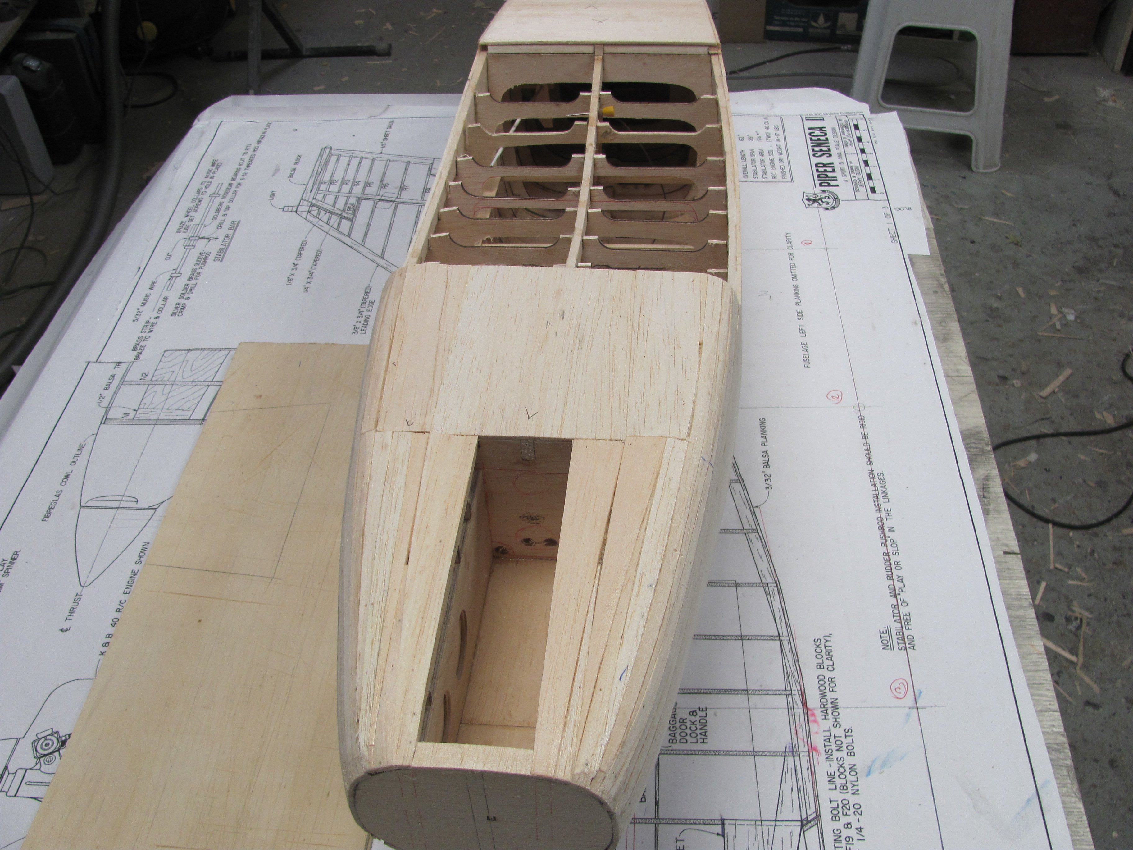

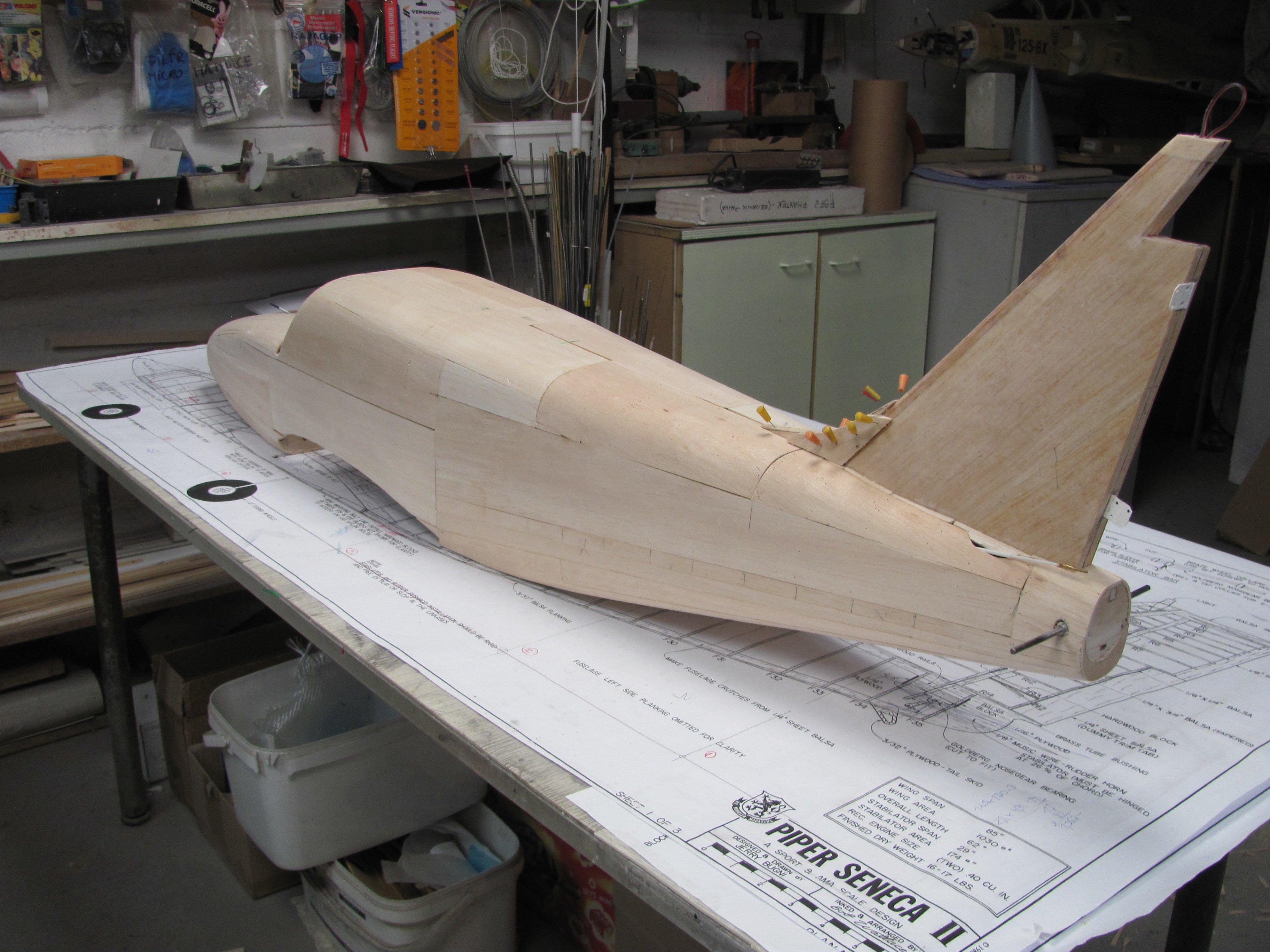

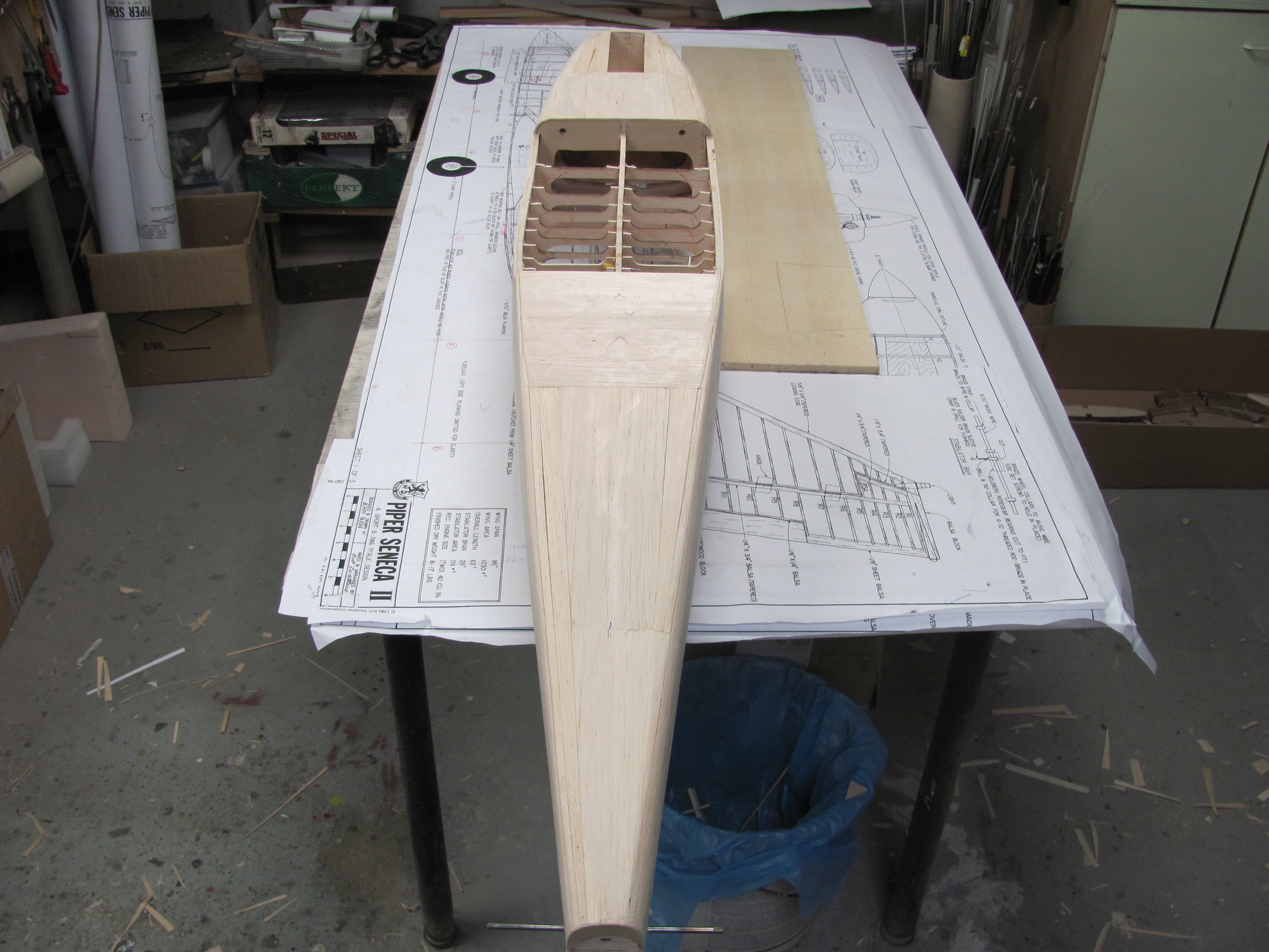

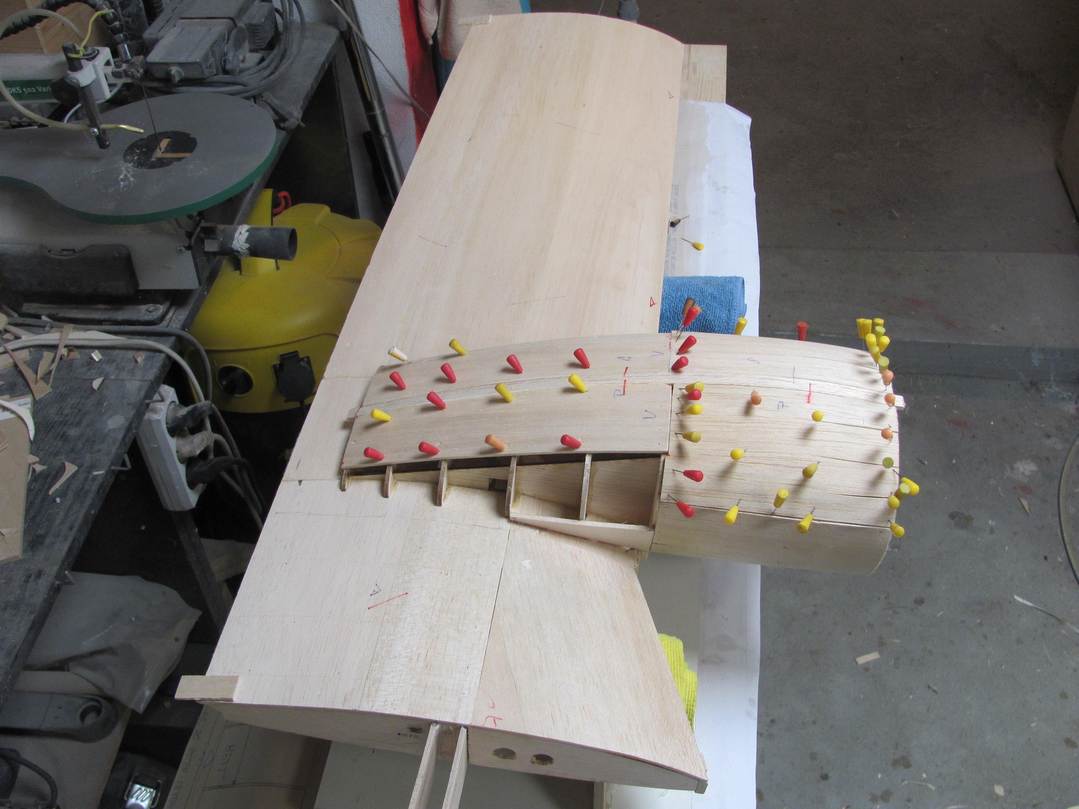

  3. Nareszcie przymiarka kadłuba do płata.
  4. Powiem szczerze , zrobiłem tak dla odmiany.🙂

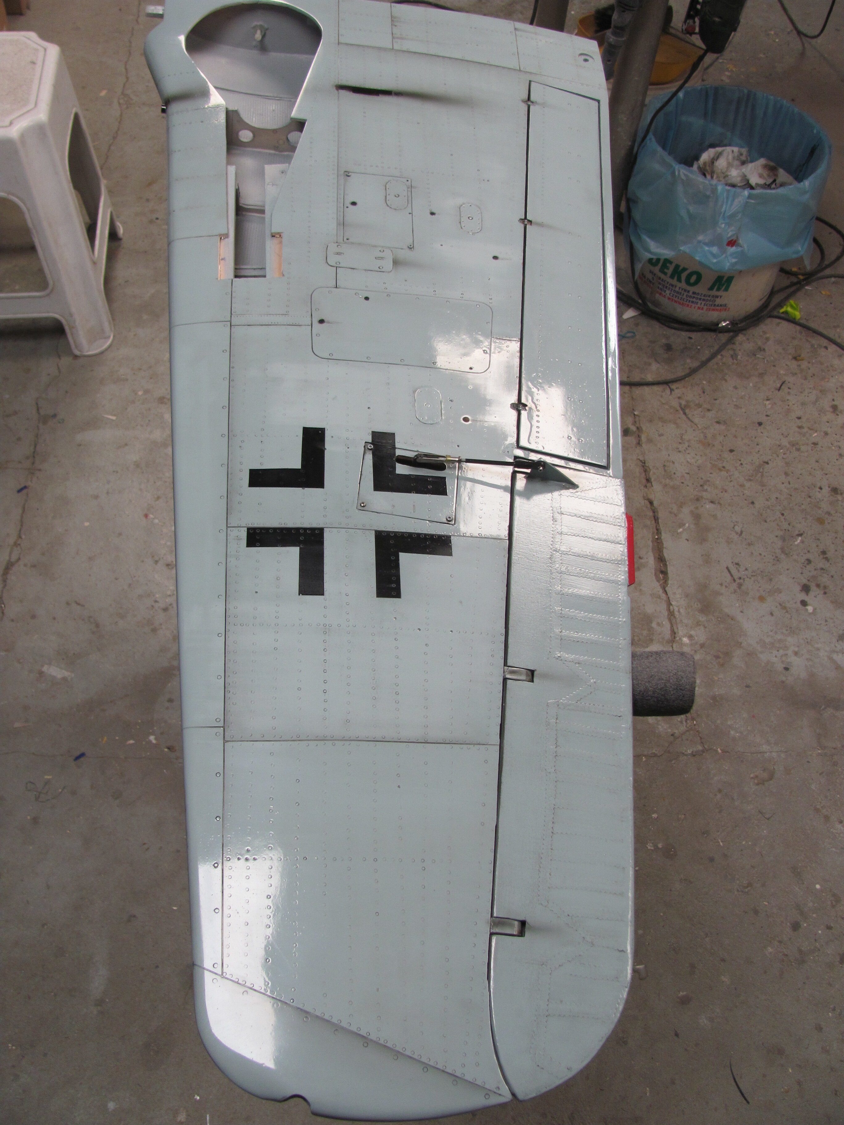

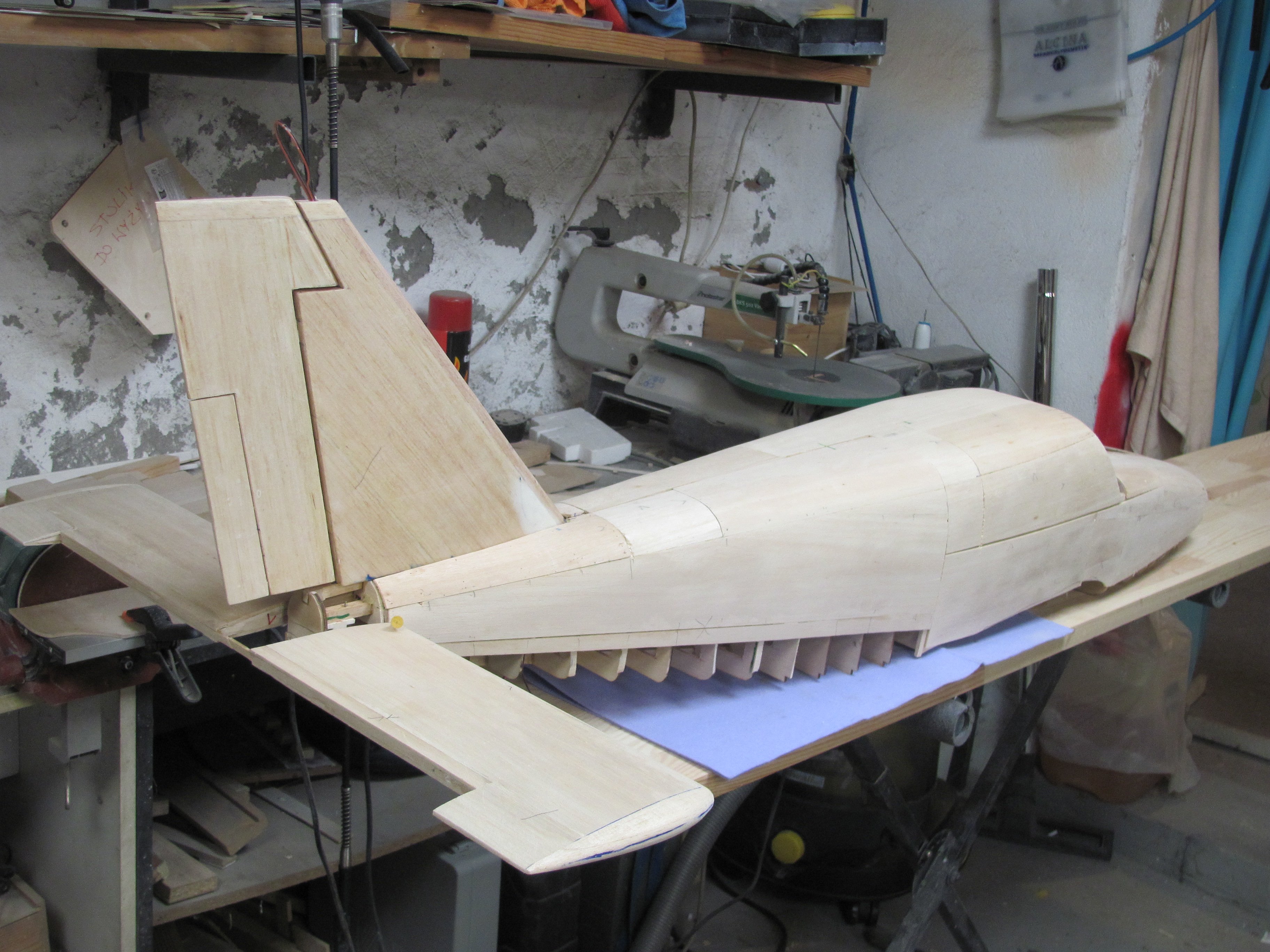

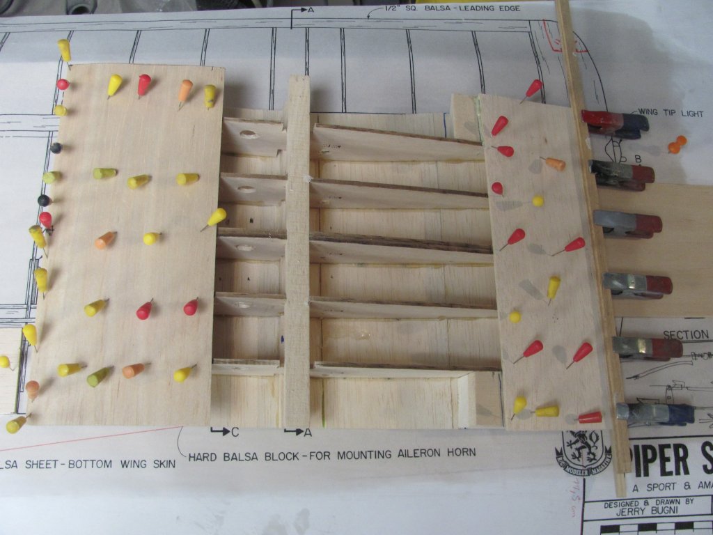

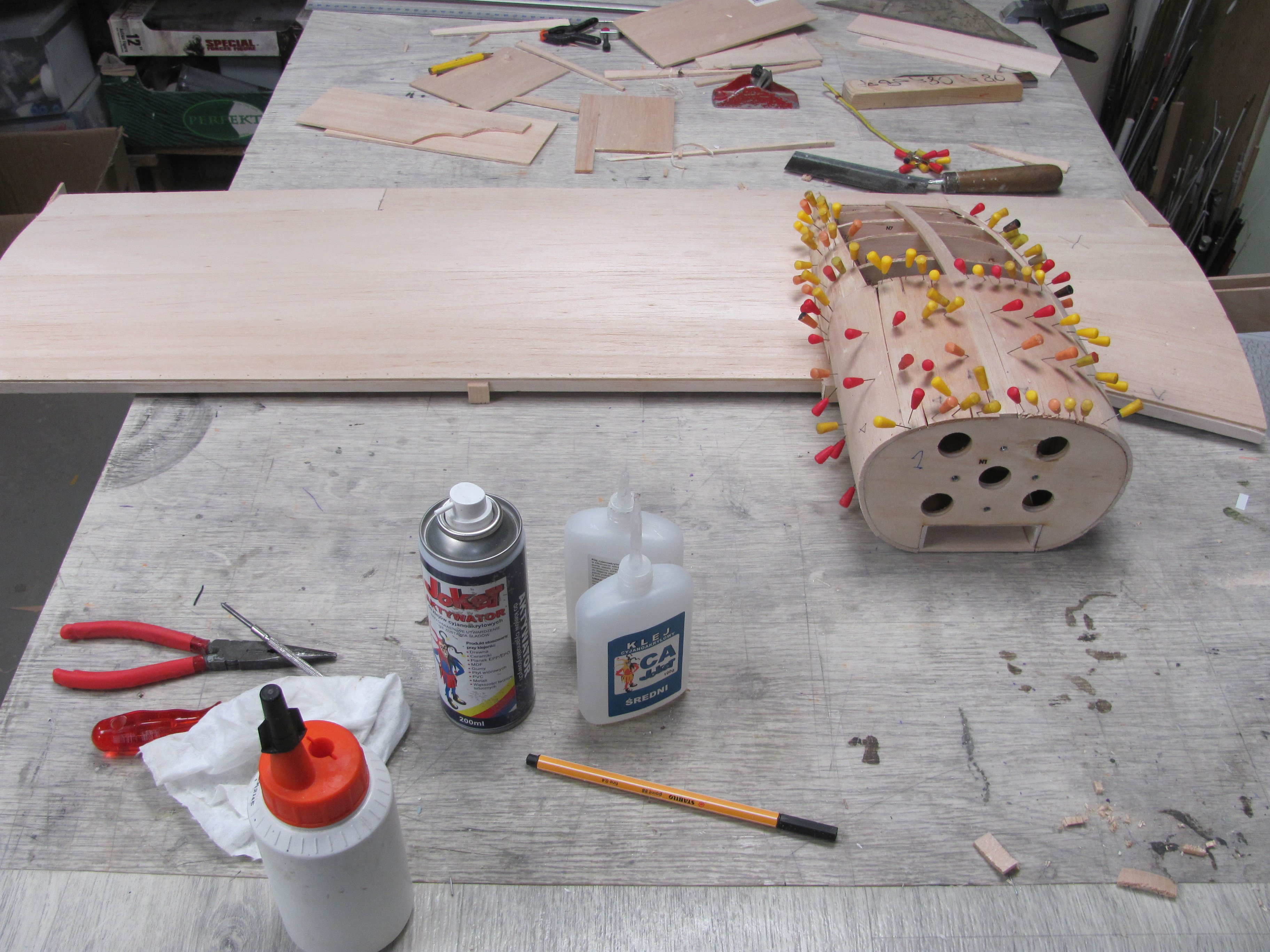

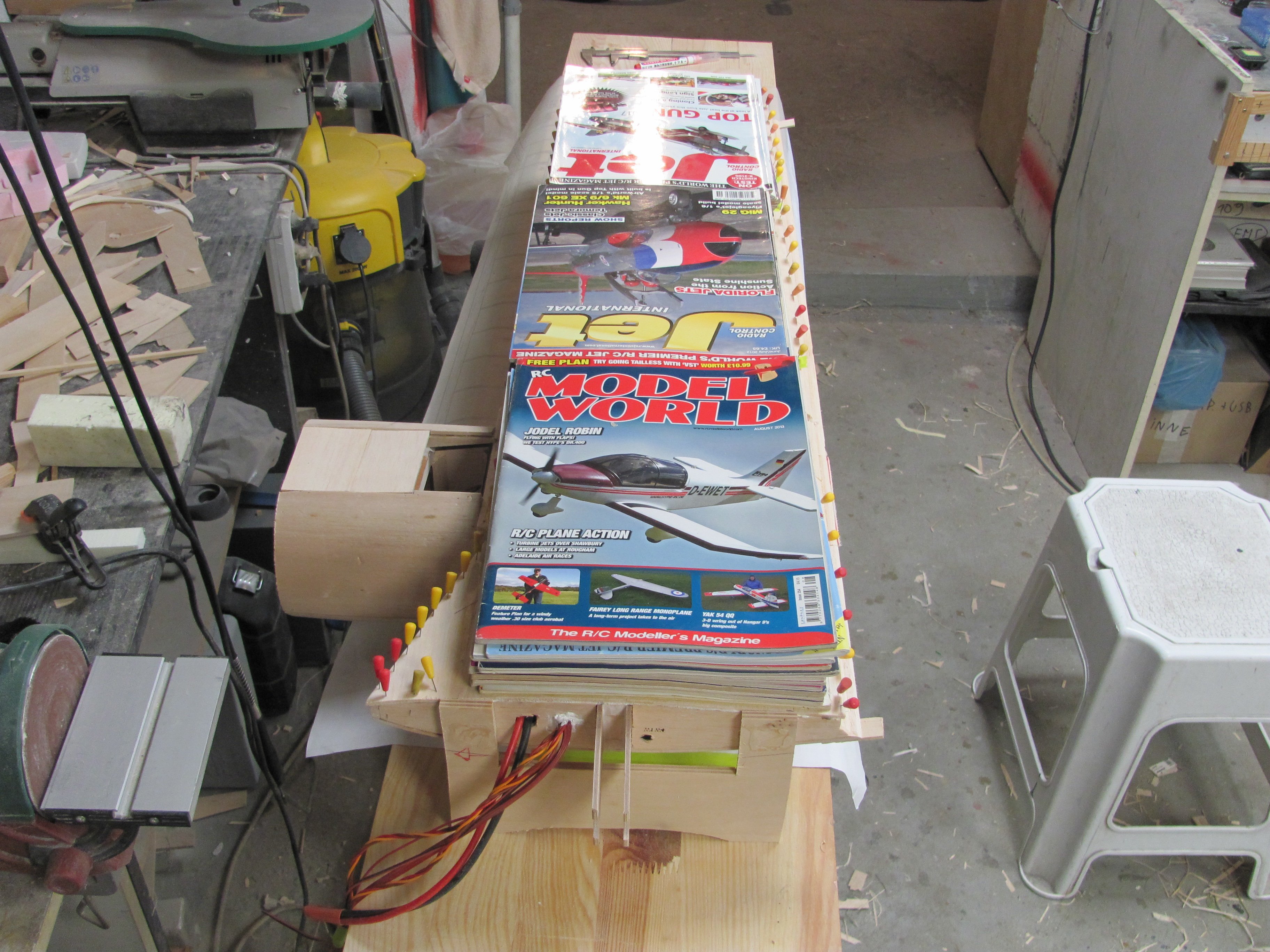

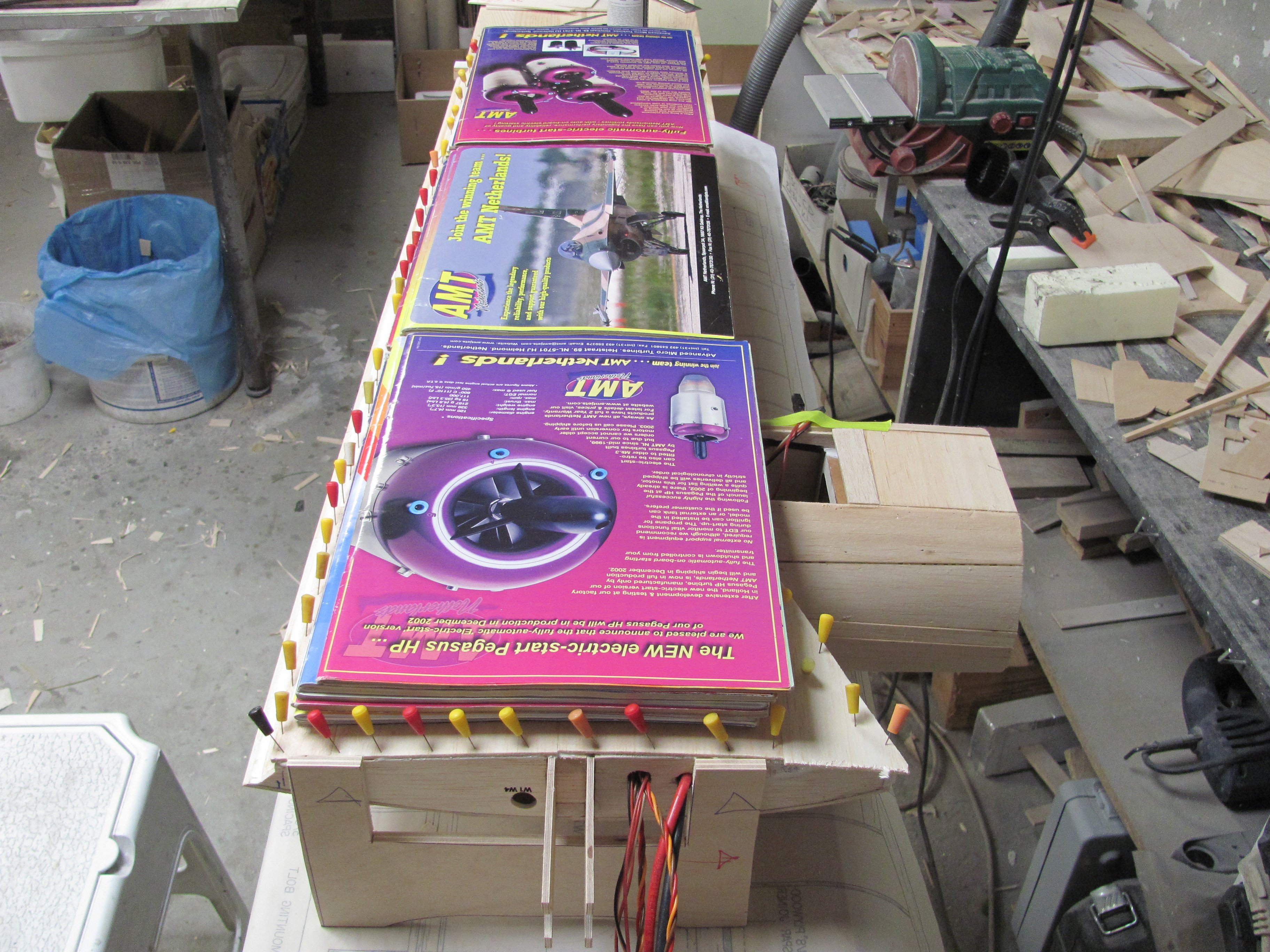

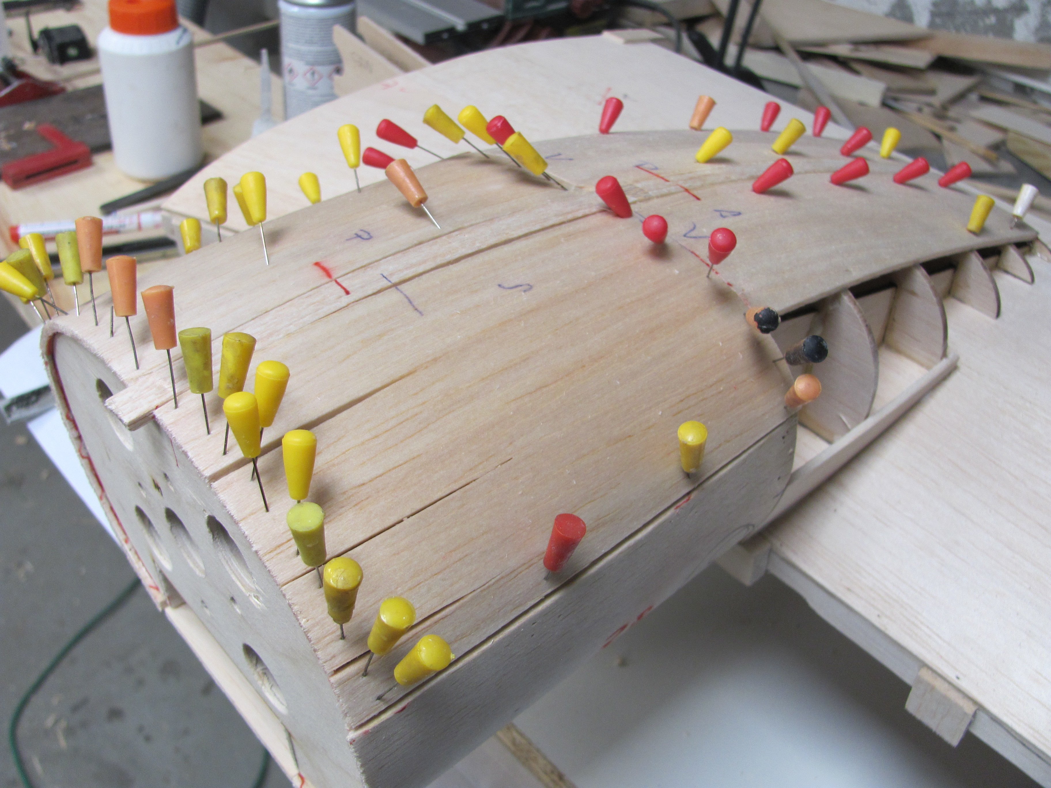

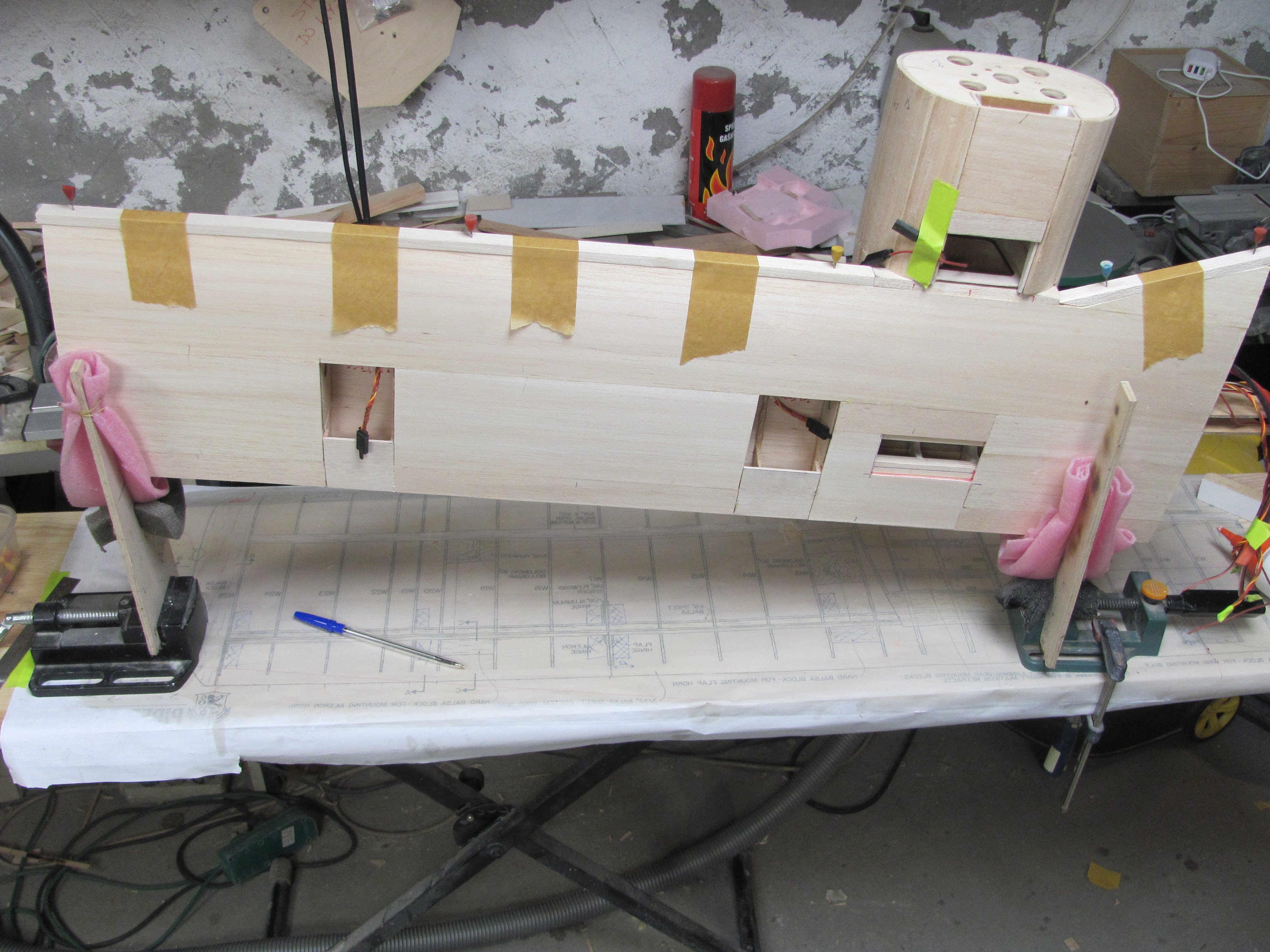

  5. Obydwa skrzydła sklejone z centropłatem.

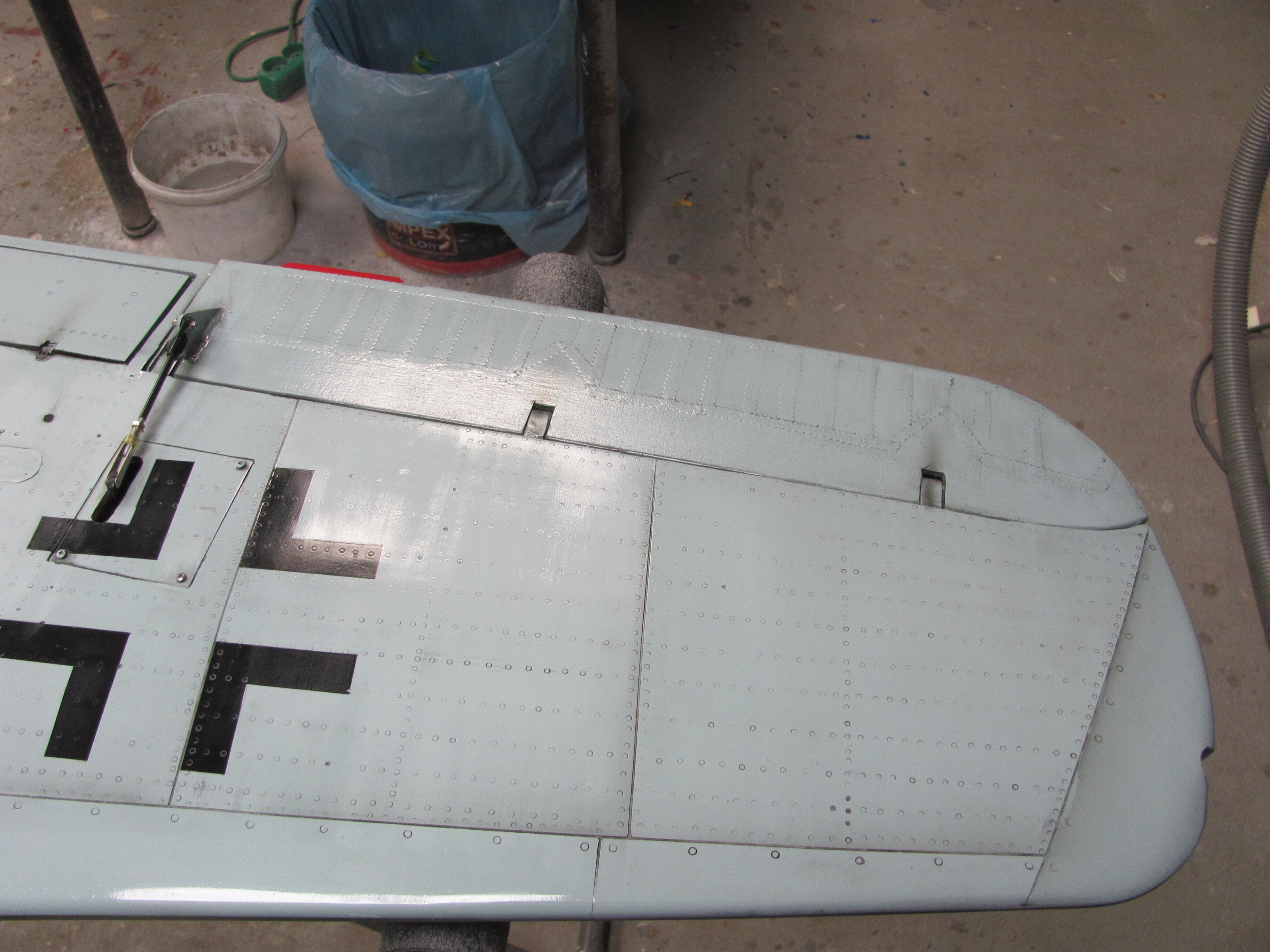

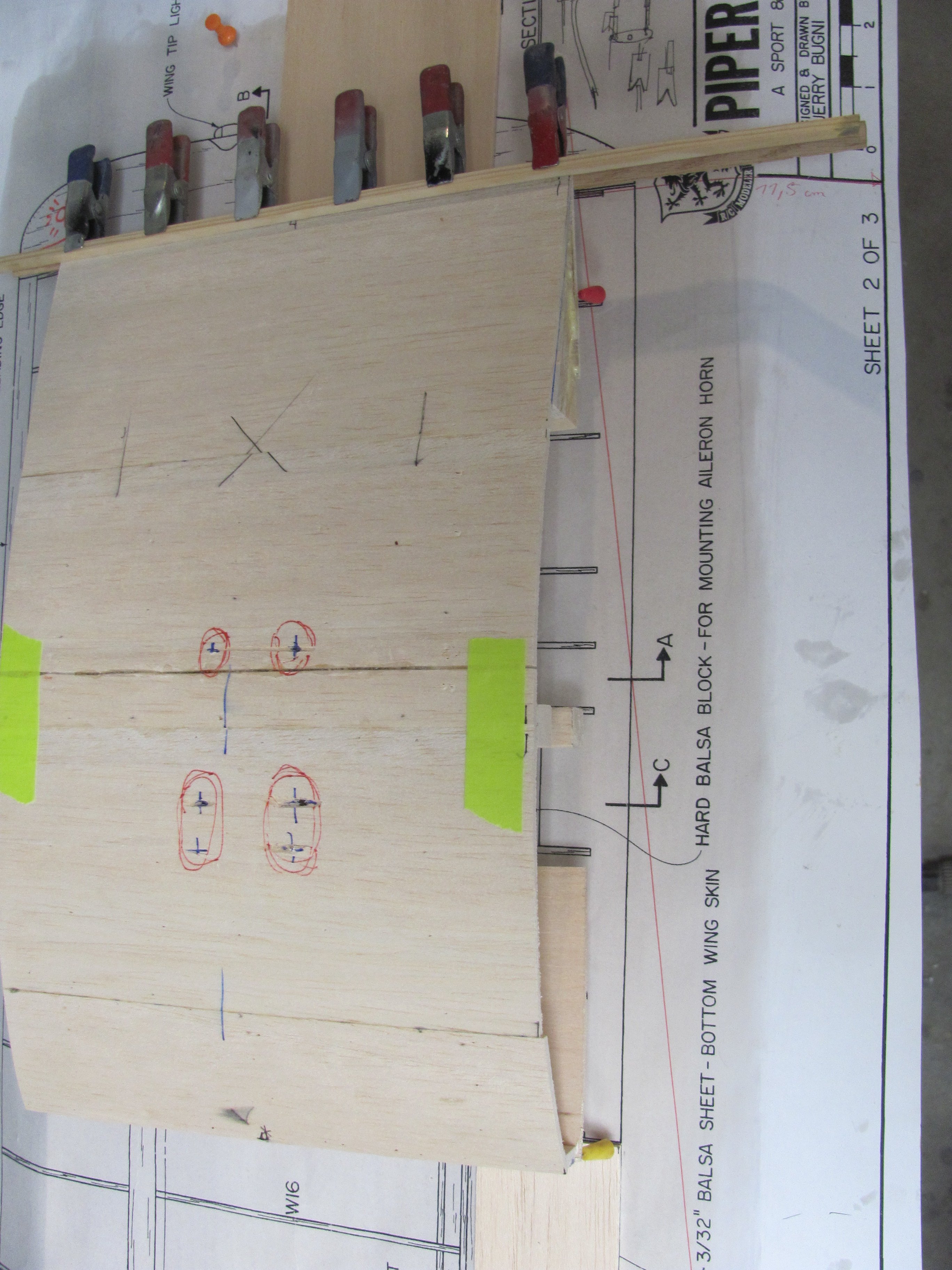

  6. Lewe skrzydło przyklejone do centropłata. Wznios 7 stopni.

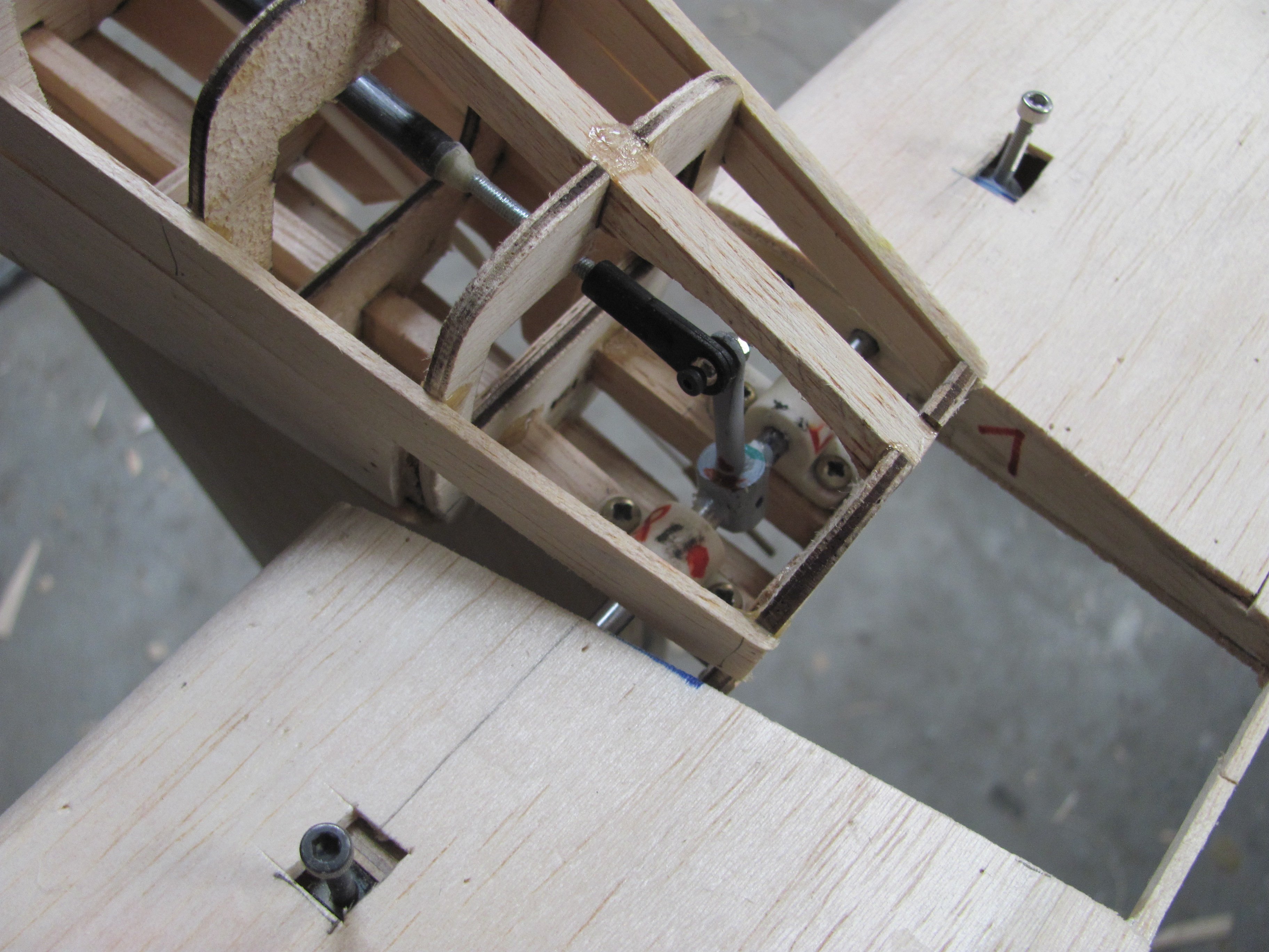

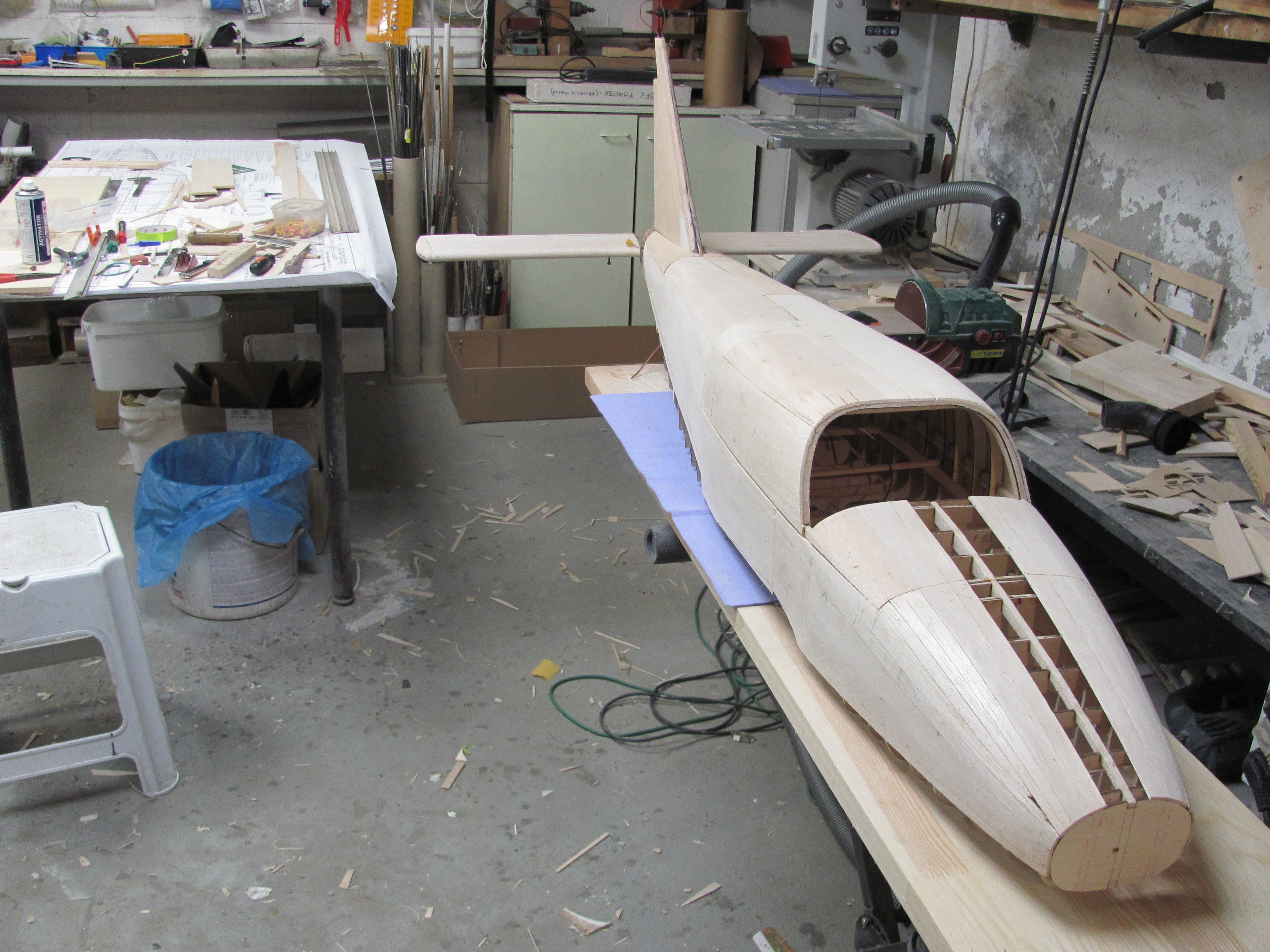

  10. Nosek wyjęty z formy i zamontowany do kadłuba . A wewnątrz zamontowane jest serwo sterujące kołem przednim.

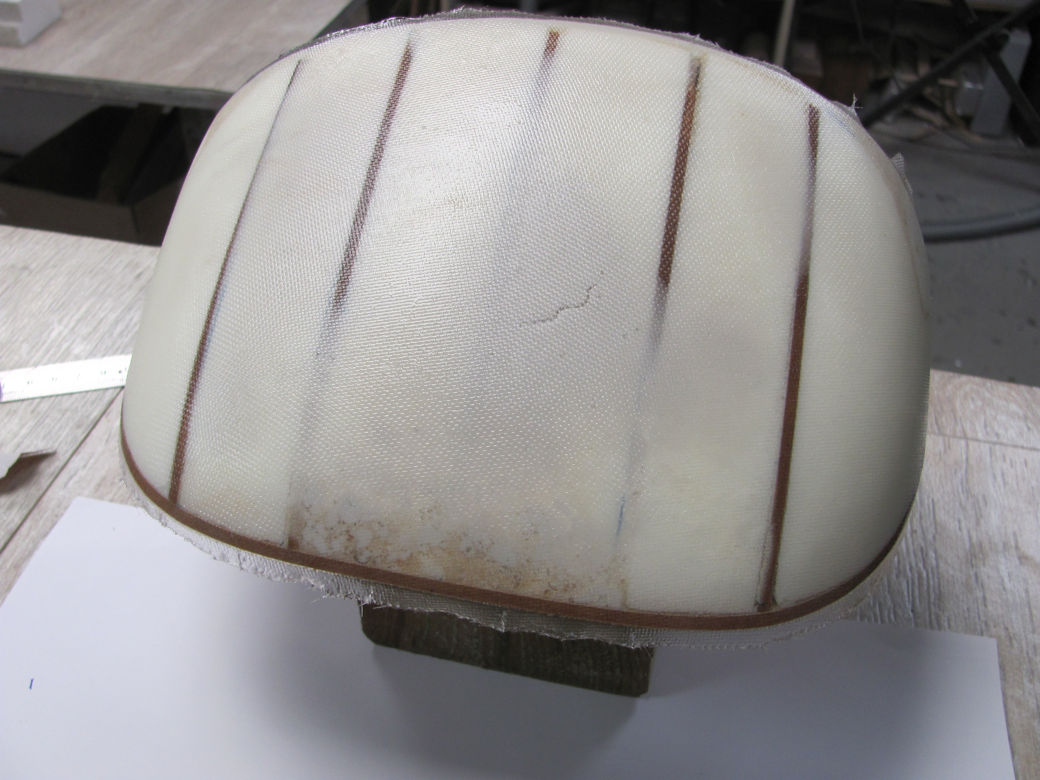

  11. Forma maski sinika otwarta. Boczne oszklenie kabiny gotowe. Z przednią szybą będzie trochę roboty. Muszę wylaminować formę w której z gipsu ceramicznego odleję kopyto do wytłoczenia szyby.
  12. Druga połowa formy w trakcie laminowania.
  13. Nosek rozformowany . Druga połowa maski silnika przygotowana do laminowania.

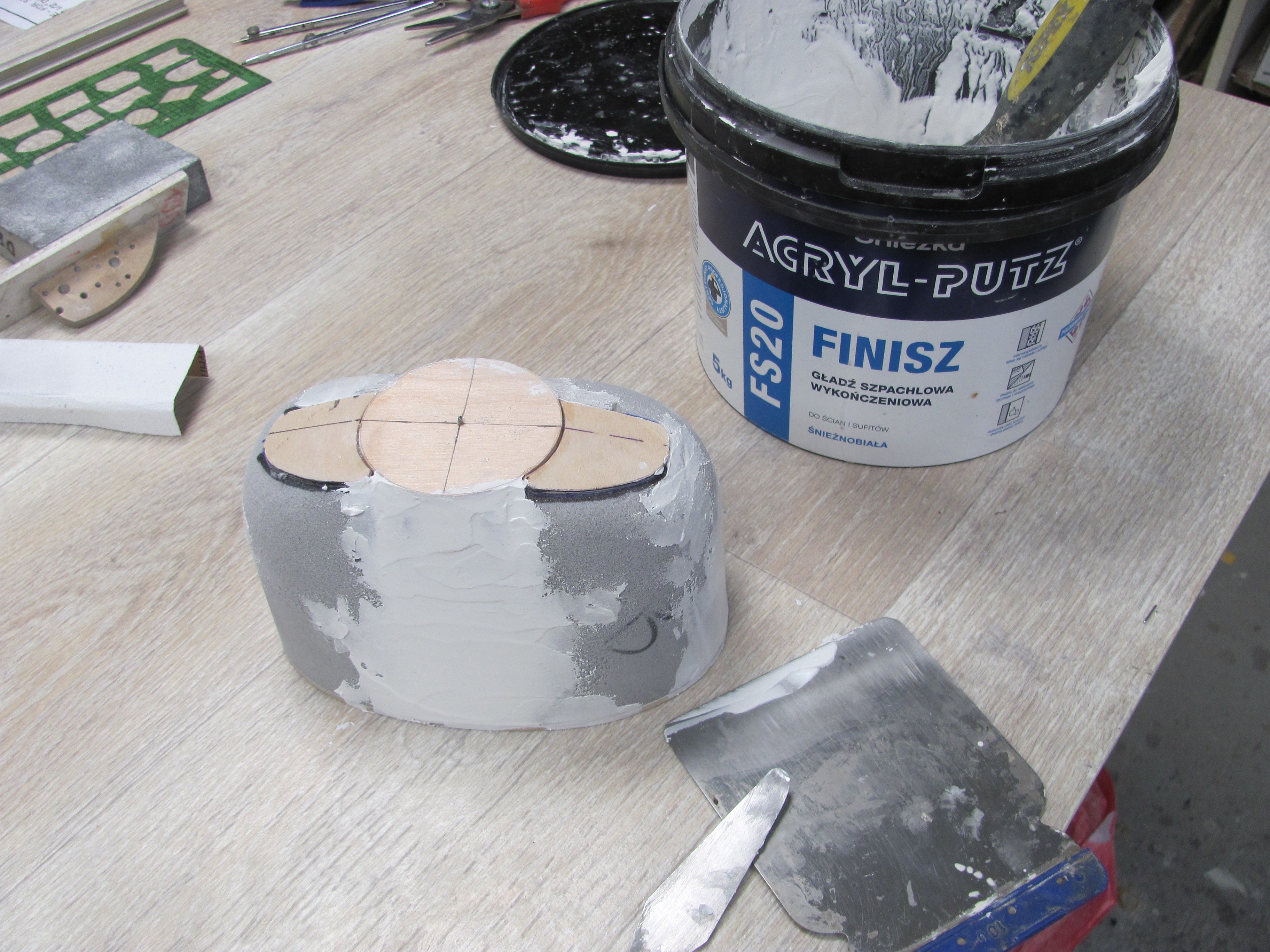

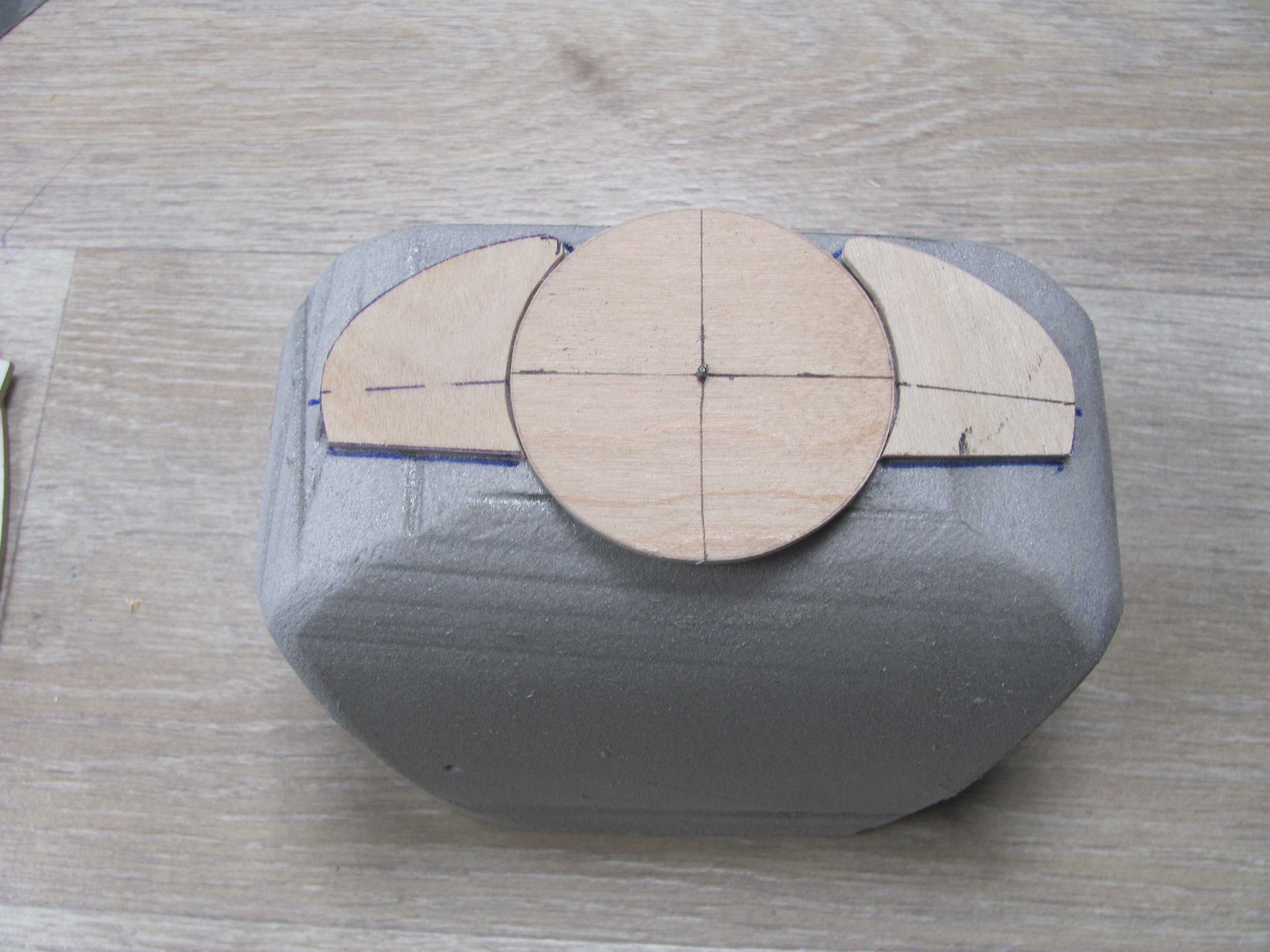

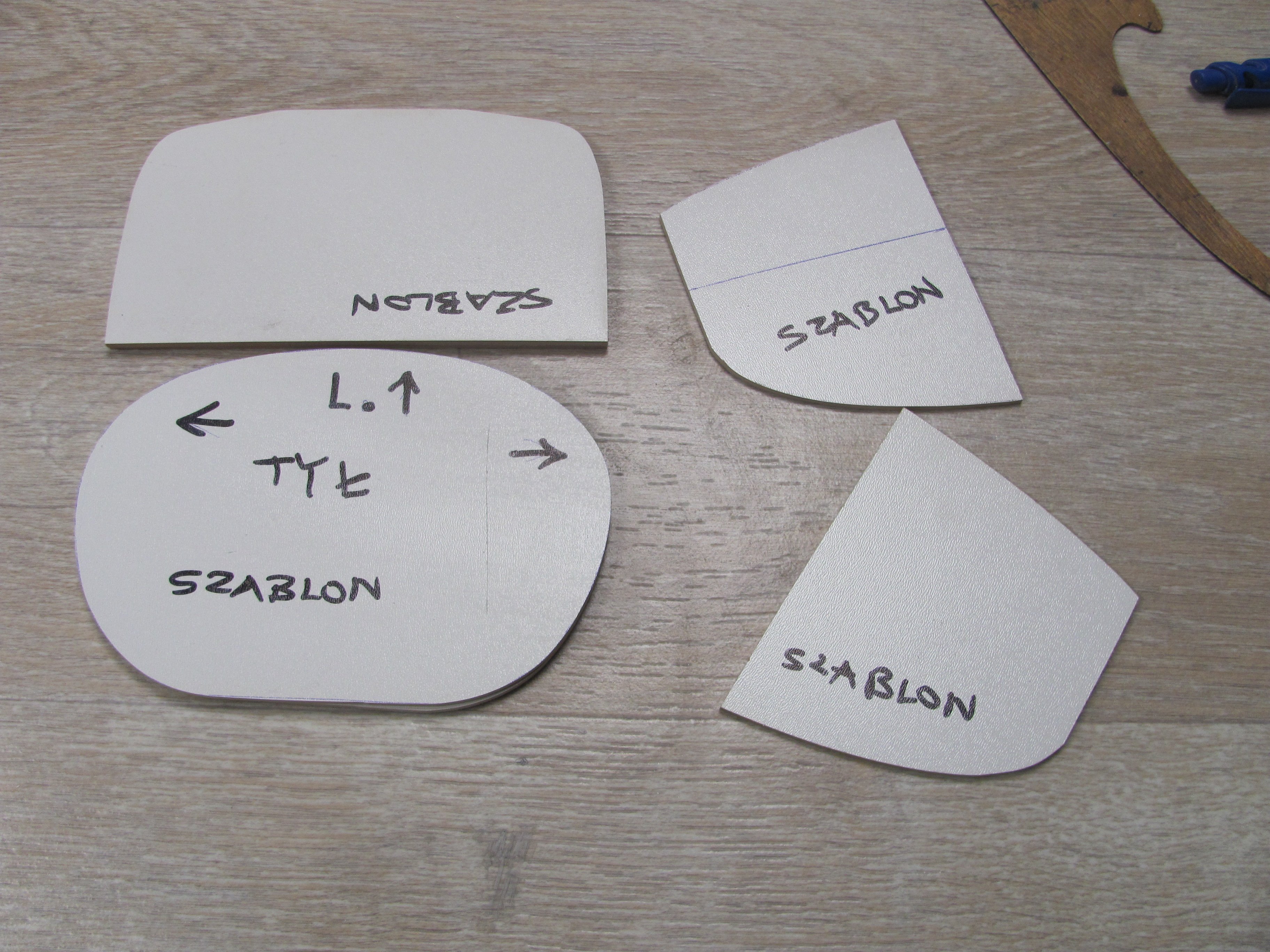

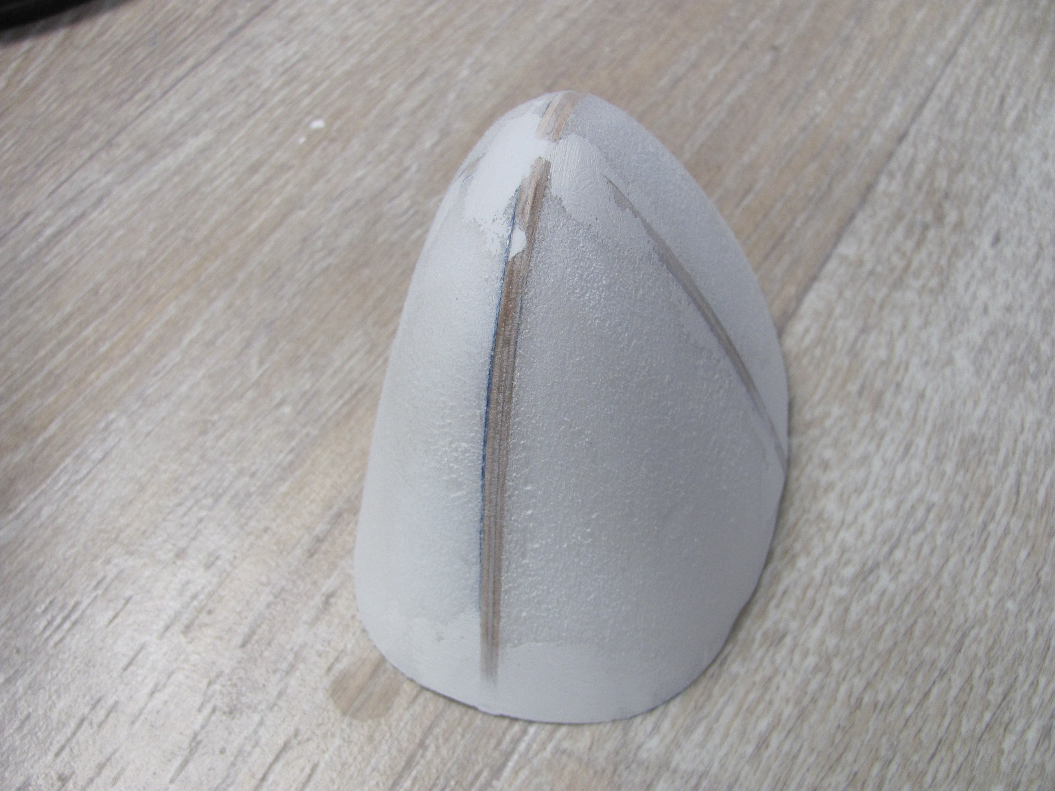

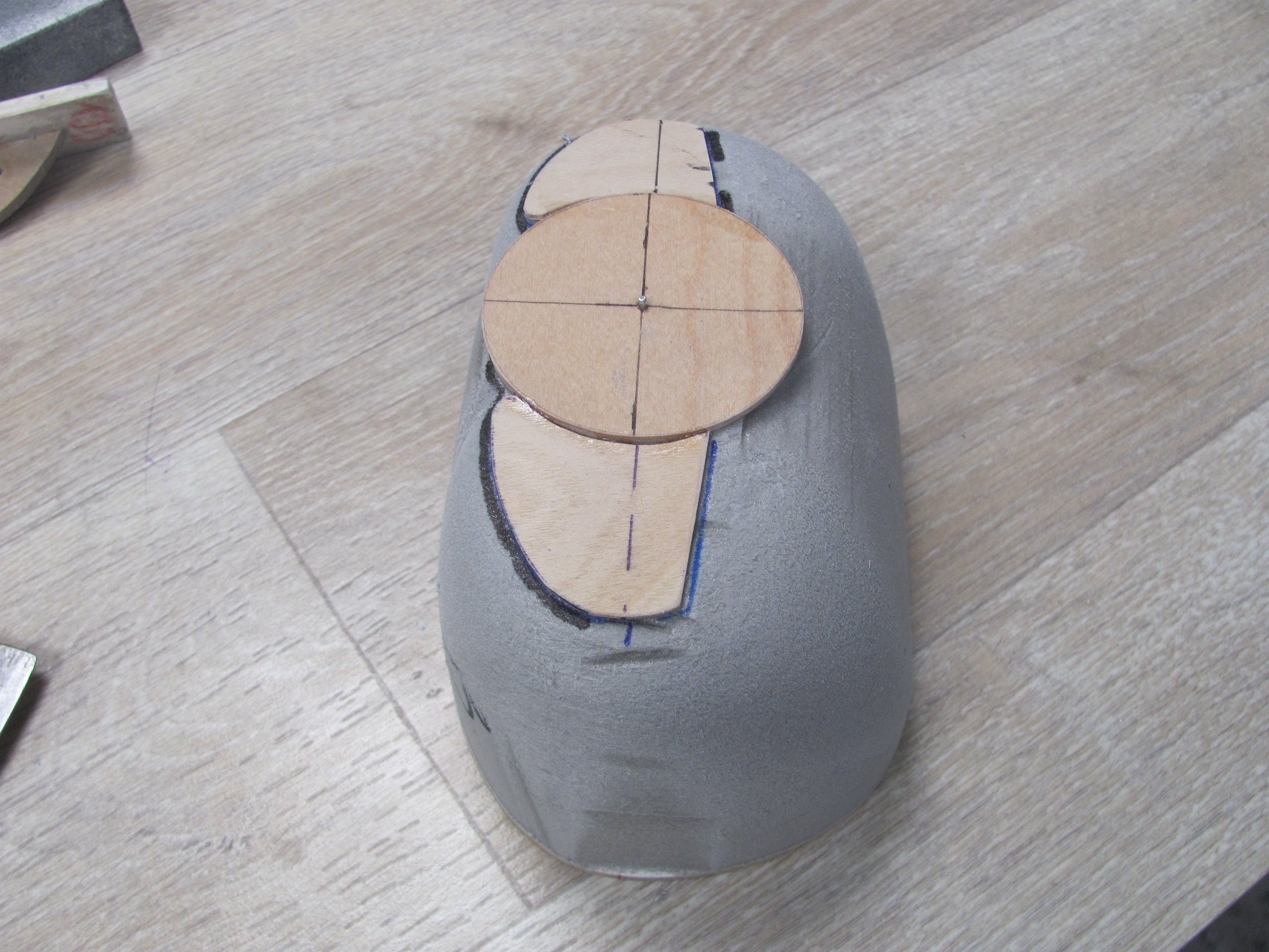

  15. Kopytka przygotowane do laminowania.

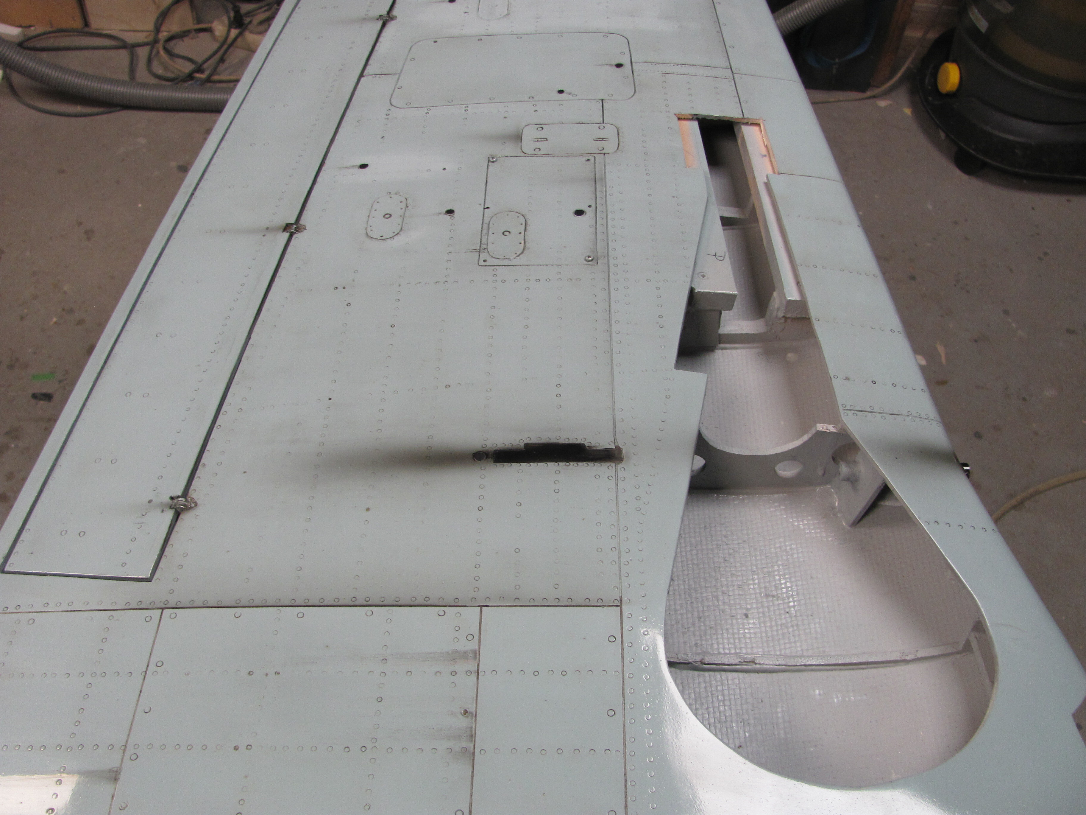

  17. Teraz jest najlepszy czas na montaż serwomechanizmów w skrzydłach.

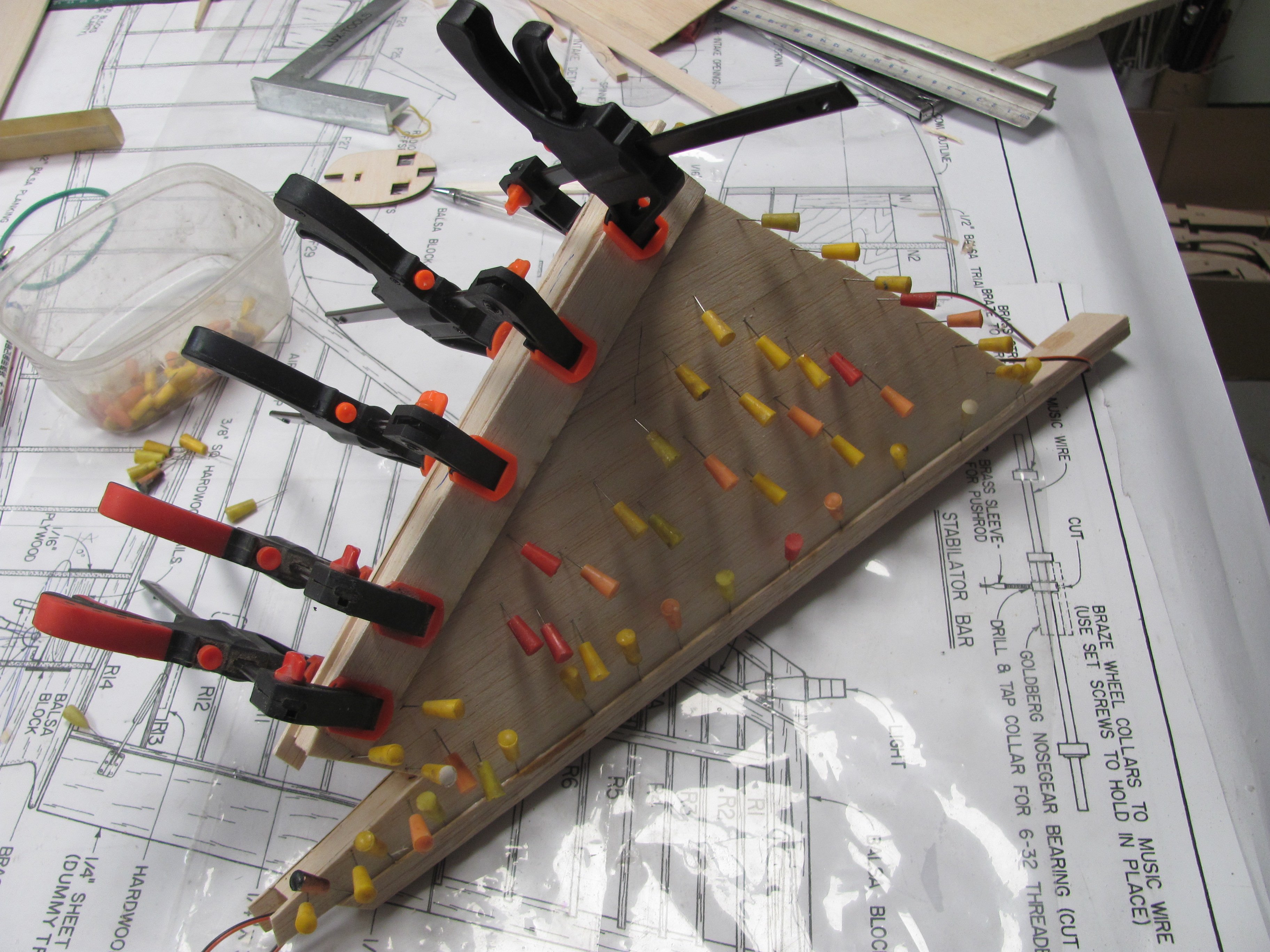

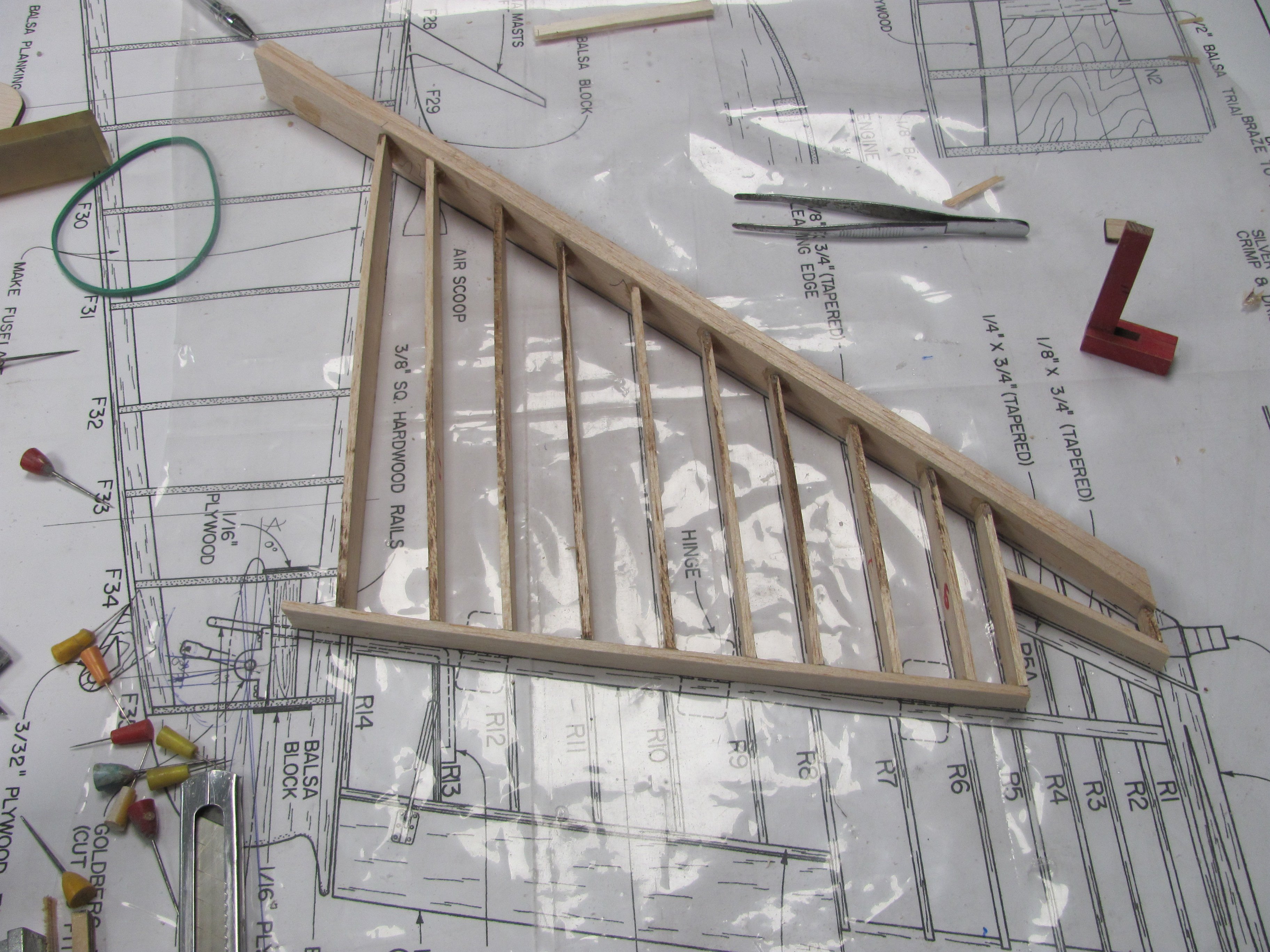

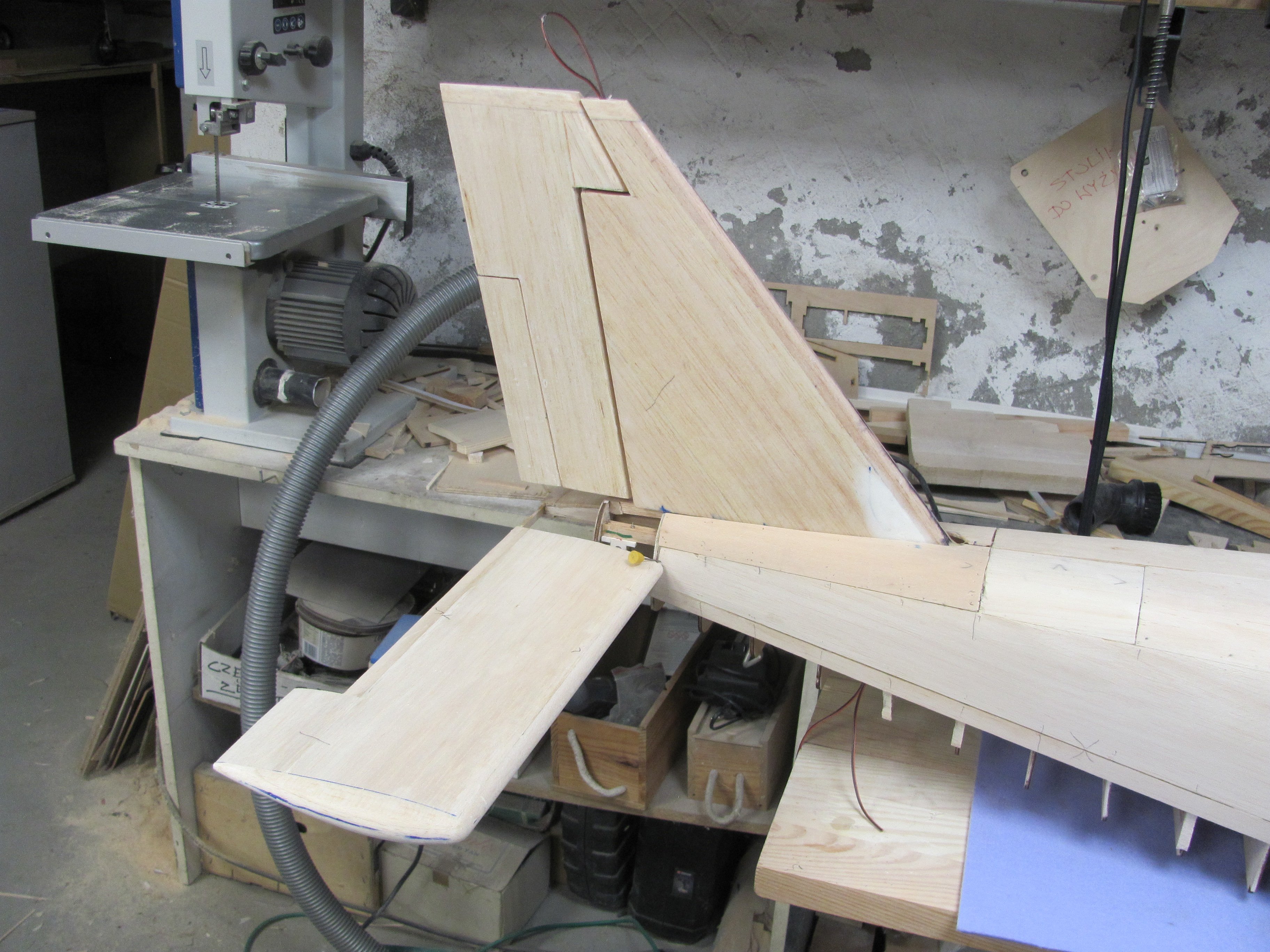

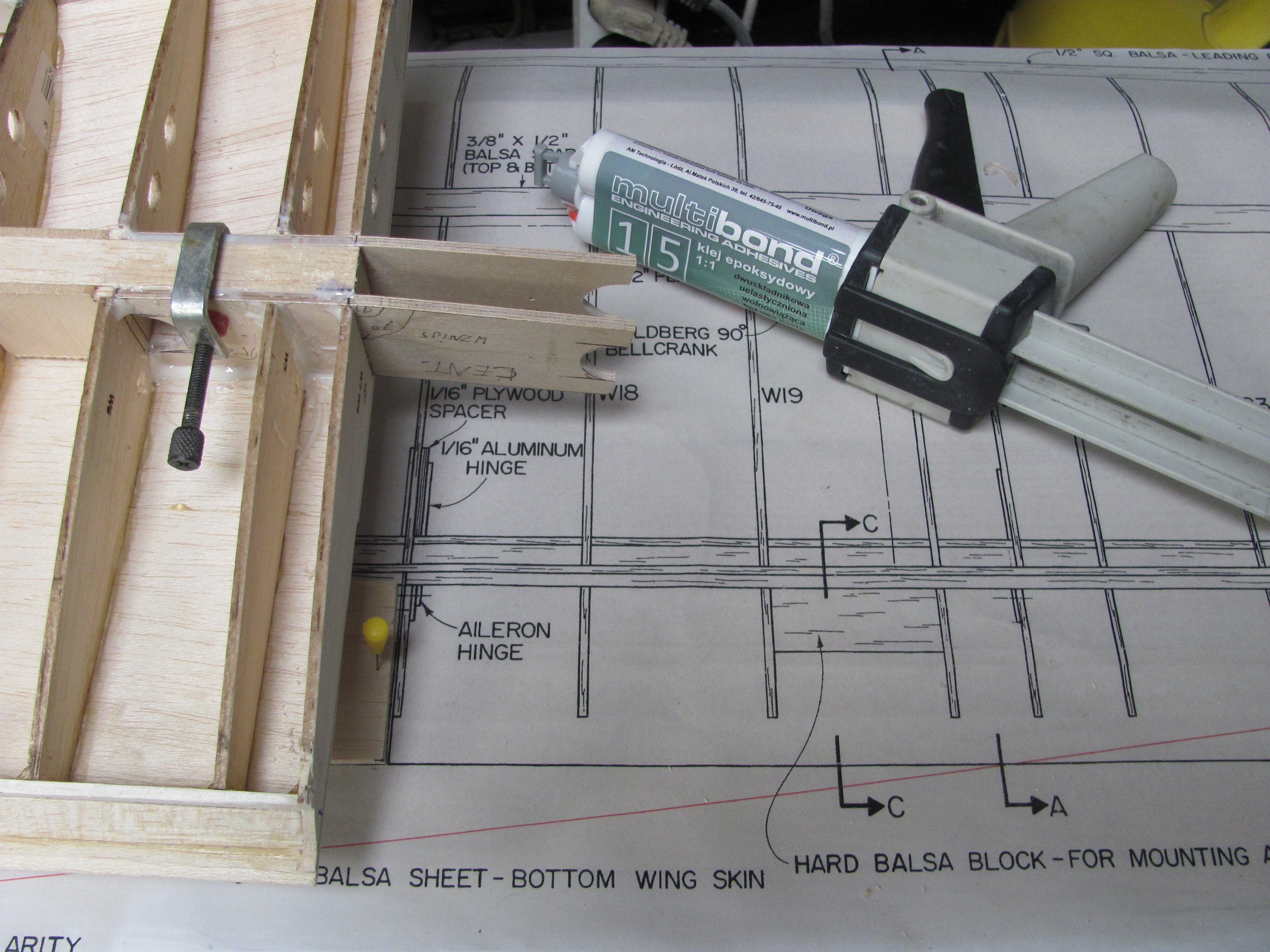

  18. Statecznik poziomy zamontowany .

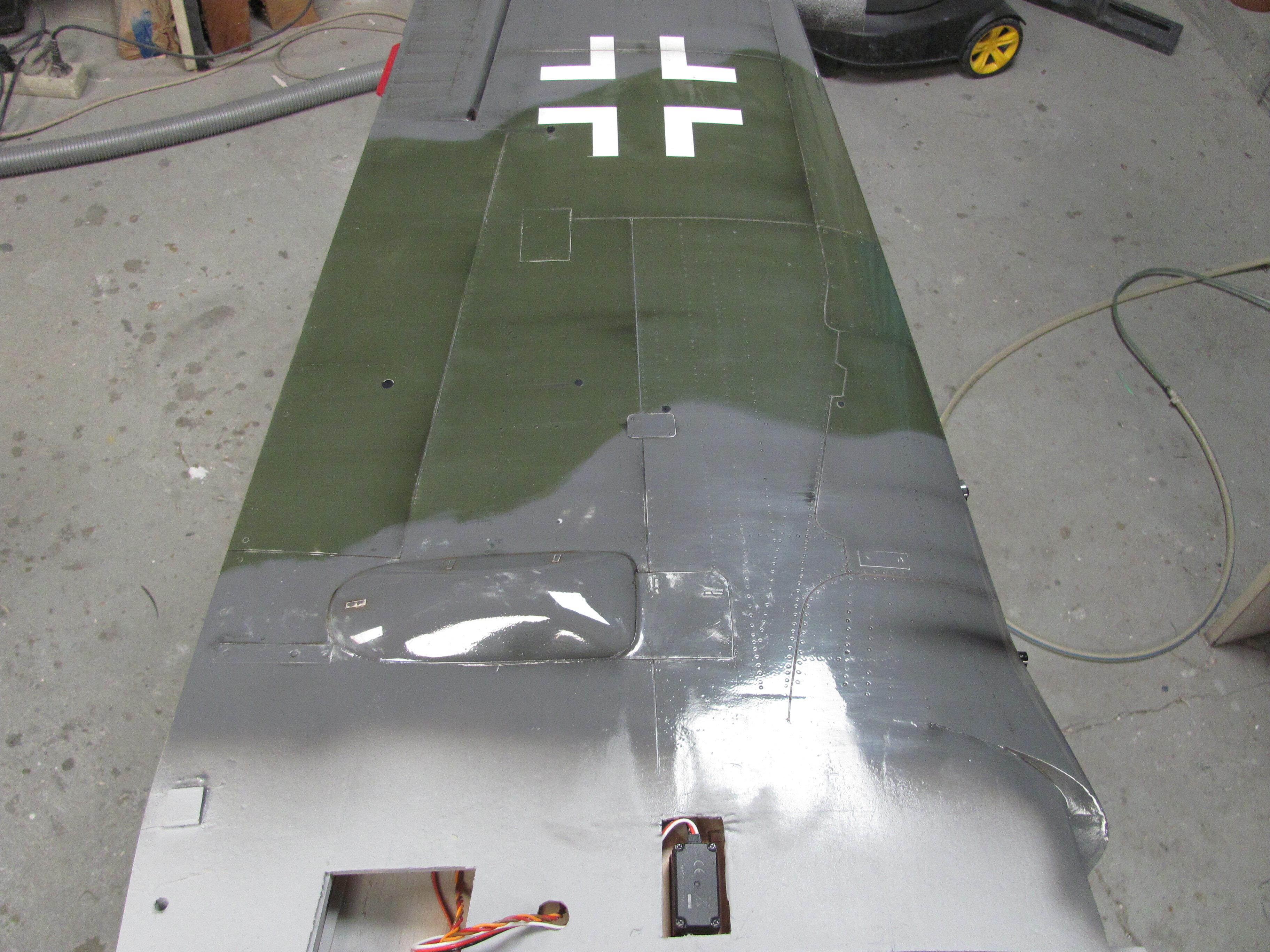

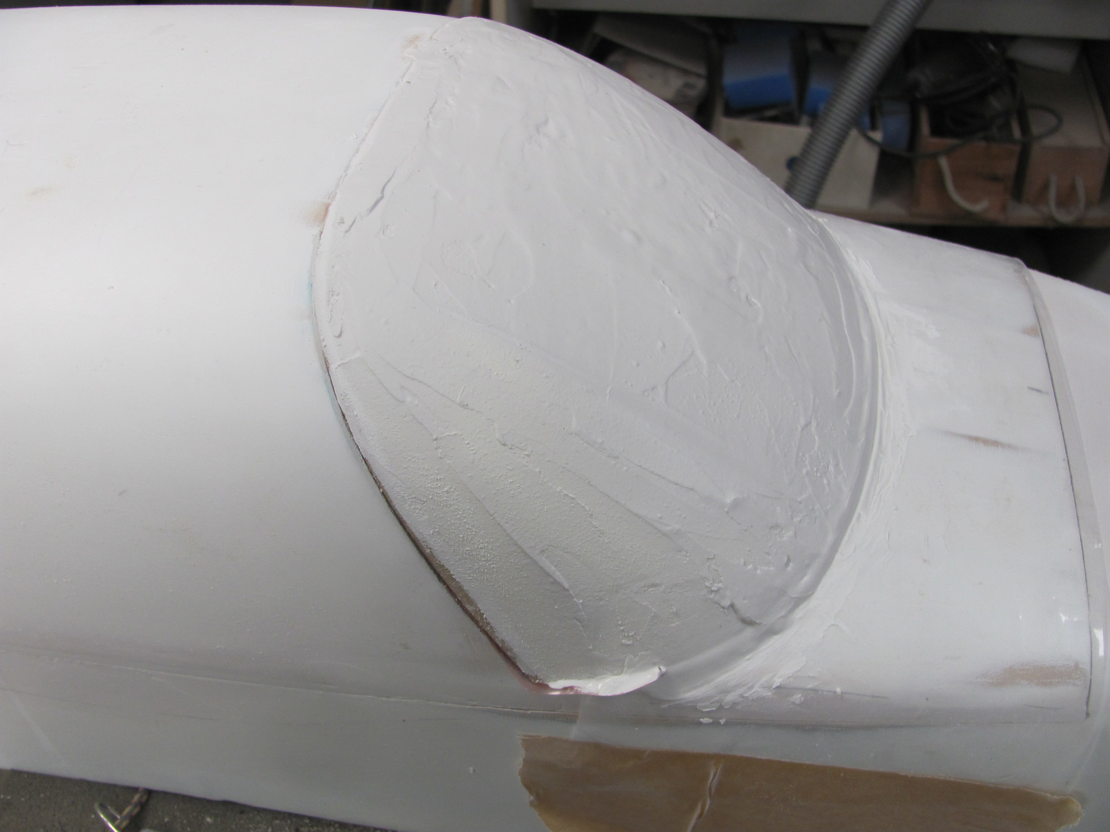

  20. Przyszedł czas na dalsze prace. Zaczynam od wykonania kopyta na przednią szybę. W wolnej chwili wkleiłem zawiasy lotek.

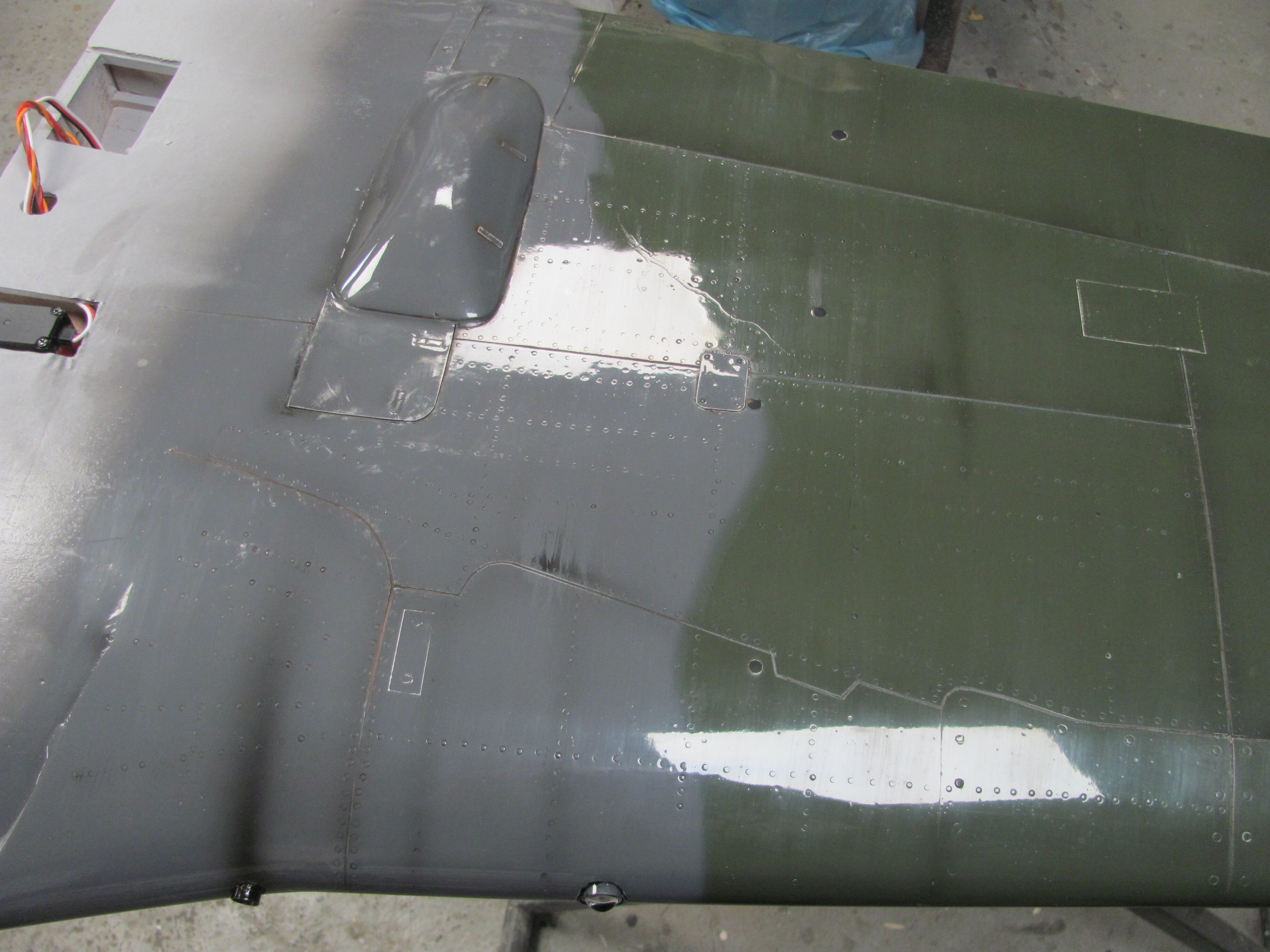

  24. Przyszedł czas na malowanie białym podkładem .
