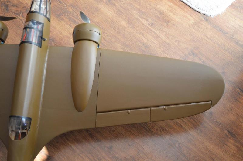

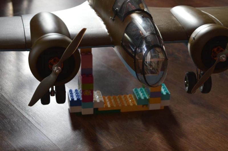

Dotarła zamówiona waga i zważyłem model - dokładnie 3,2 kg w pełni wyposażony gotowy do lotu -

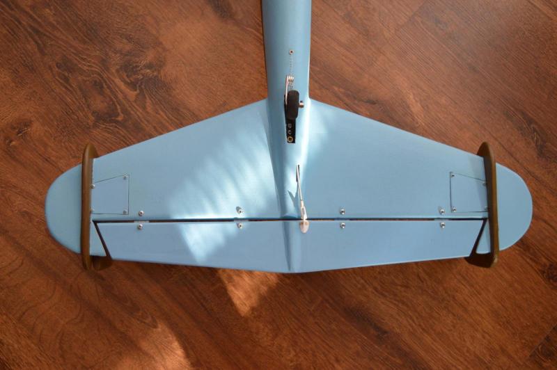

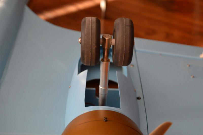

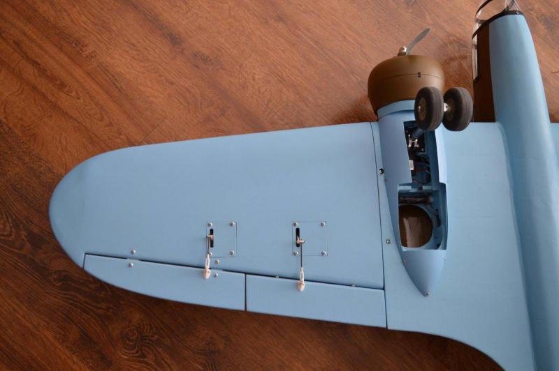

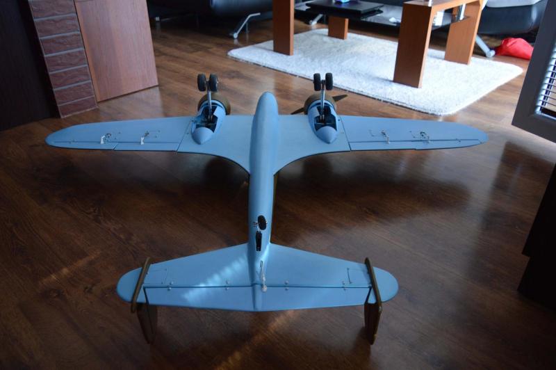

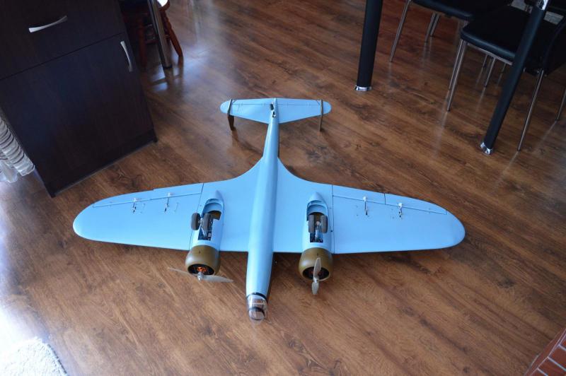

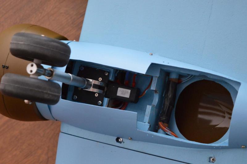

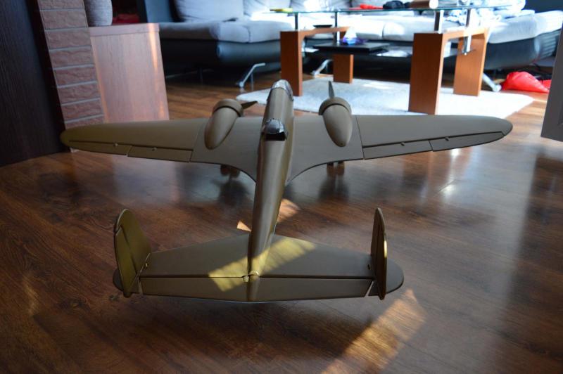

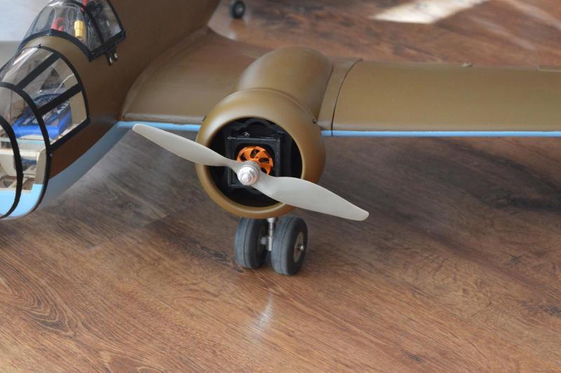

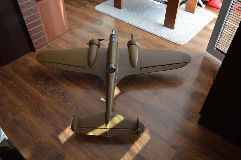

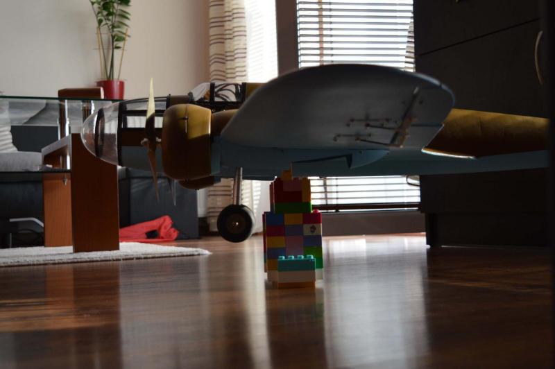

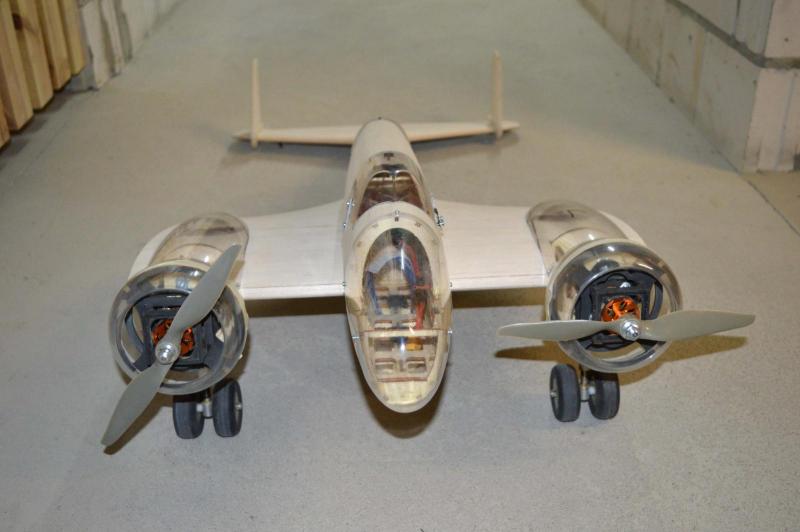

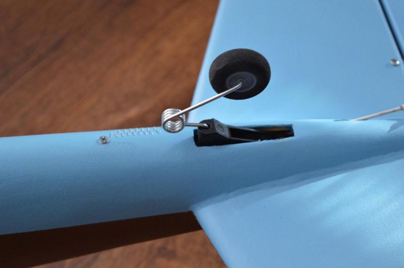

Poniżej przedstawiam zdjęcia ukończonego modelu Łosia Pozostało mi połączyć stery kierunku z serwami, ogarnąć mocowanie pakietu oraz wykombinować coś z tylnym kołem ogonowym. Paten ze zdjęcia niestety słabo działa... model podczas kołowania ma tendencje do skręcania. Środek ciężkości znajduje się 12 cm od natarcia prawie idealnie na rurce/dźwigarze - powinno chyba być w porządku? Masy jeszcze nie znam zamówiłem dopiero wagę wędkarską ale biorąc go w ręce wydaje mi się mocno ciężki... zobaczymy -

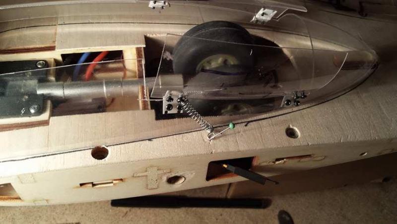

Dokładnie tak jak Tomek pisze. Wczoraj robiłem próby z różnymi drucikami znalezionymi w piwnicy... niestety bez większych sukcesów. Nie mam odpowiedniego drutu i coraz bardziej skłaniam się do pomysłu, żeby dać sobie spokój z tymi klapkami i zostawić otwory... tylko czy podczas lotu te otwory niezakryte klapkami będą miały negatywny wpływ na lot modelu? Chyba, że ktoś z kolegów podjął by się zadania wykonania tego mechanizmu na zlecenie i za opłatą? Tomek może Ty? do Puław mam nie daleko. -

Dzięki wielkie za rysunek i podpowiedzi W teorii wszystko wydaje się być proste. U mnie musiałbym porobić przy tym rozwiązaniu jeszcze jakieś blokady bo klapki otwierają się szerzej niż potrzeba. No i podstawowe pytanie gdzie i jaki drut kupić nadający się do tego rozwiązania? -

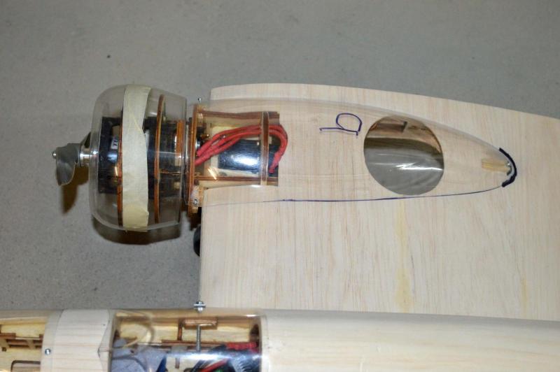

fotomichal odpowiedział(a) na Tadeusz57 temat w Modele wielosilnikowe i łodzie latające

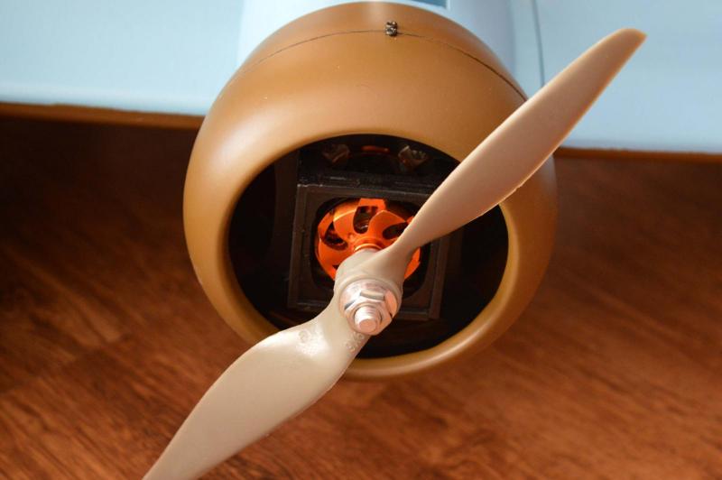

Wojtku w razie coś można się zgłaszać do Ciebie z prośbą o wydrukowanie i wysłanie kołpaków na zamówienie oraz za opłatą? Pytam ponieważ mam prawie identyczne silniki jak Twoje... także wszystko by idealnie pasowało kwestia tylko wydrukowania i Panowie prośba o opinię czy bardzo słabo będzie to wyglądało? wersja/pomysł nr 1: wersja/pomysł nr 2: -

Wojtek podasz link do tych śmigieł ? I jeszcze zapytam z czego i w jaki sposób zamierzasz wykonać kołpaki? I koniecznie pokaż zdjęcia osłon górnych i dolnych -

Tomku, dzięki za dosyć szczegółową podpowiedź co do wykonania tego mechanizmu otwierania klapek. Mam dwa pytania: 1. Czy posiadasz jakieś zdjęcia z podobnym mechanizmem, który opisałeś? 2. Jak już to skłaniałbym się do tego mechanizmu sprężynowego. Jakiego rodzaju, wielkości sprężynki zastosować? Przychodzą mi jedynie do głowy to małe sprężynki znajdujące się w długopisach... Czy o takie właśnie Ci chodziło? -

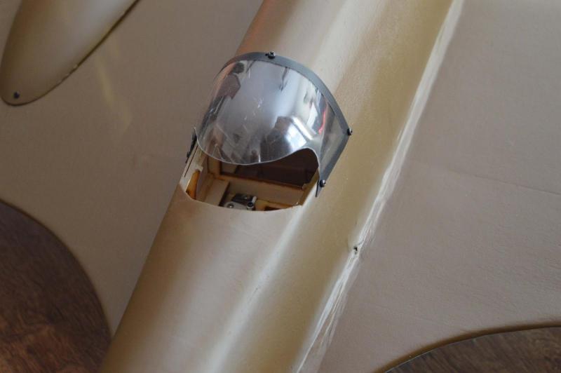

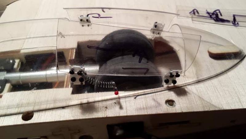

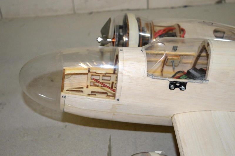

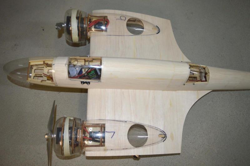

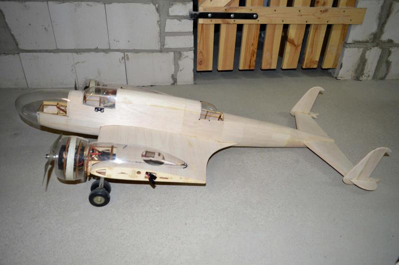

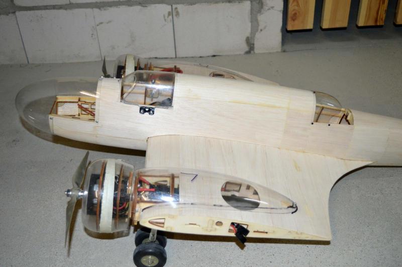

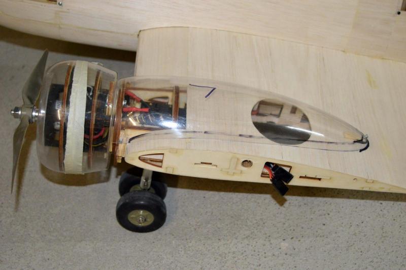

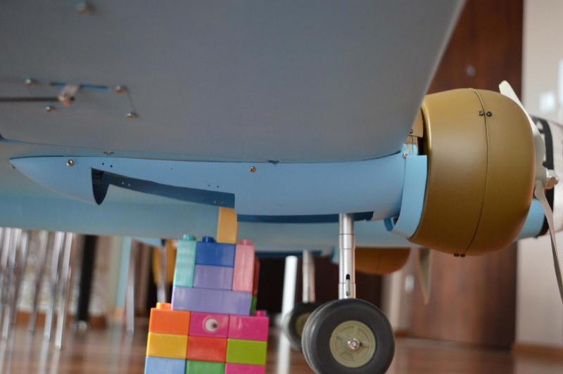

Witajcie, Poniżej kilka zdjęć przedstawiających aktualny stan prac nad osłonami górnej części modelu... Nie wyszło idealnie ale też jakoś tragicznie chyba nie jest Jeżeli o mnie chodzi to te wszystkie osłony montuje na malutkie wkręty. Pozostało dociąć i zamontować dolne osłony z ruchomymi klapkami - nie mam pojęcia jak się do tego zabrać... -

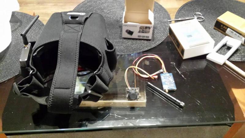

Witam, Zamówiłem zestaw FPV do F450 i mam prośbę podpowiedzcie proszę gdzie dostanę przejściówkę z mini jack (gniazdo) na micro jack (wtyczka) do przesyłu sygnału video? W popularnych sklepach typu media markt znalazłem tyle że tylko do sygnału audio... Na allegro też jakby nie było tego typu przejściówek wszystkie kurcze do dźwięku. Potrzebuję połączyć za pomocą tej przejściówki gogle quanum V2 z odbiornikiem: -
Mój by się może i wzbił na wiosnę ale nadal nie mam pomysłu jak rozwiązać otwieranie i zamykanie klapek od podwozia... Jakieś sugestie pomysły? Jeżeli czegoś nie wymyślę zrobię chyba po prostu otwory w gondoli podwozia tak aby koła i golenie mieściły się w tych otworach na styk. Wygląd tego będzie raczej słaby. -

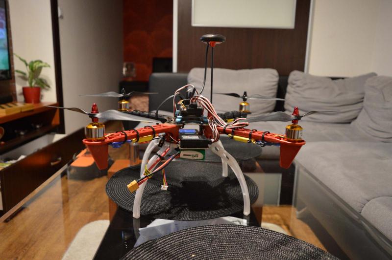

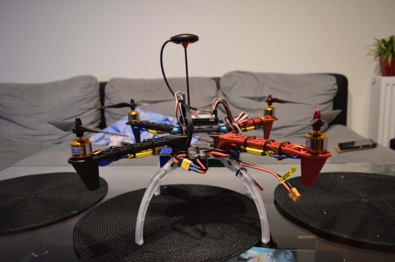

fotomichal odpowiedział(a) na PioDabro temat w Multikoptery

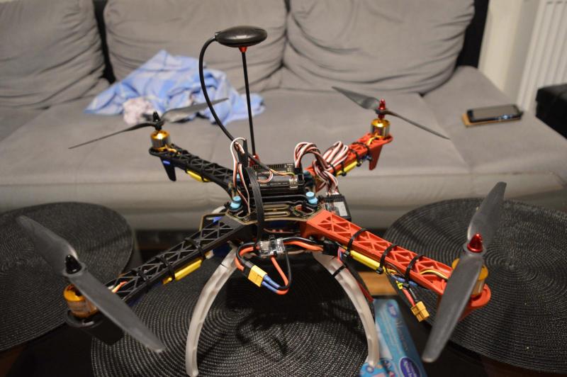

Wszyscy mają "drona" mam i ja Dzisiaj odbył się pierwszy lot i muszę powiedzieć, że lata naprawdę super. Do zestawu z Chin dokupiłem wibroizolator pod APM, power module do zasilania, stojak pod GPS, nogi podwyższające oraz nowe porządniejsze śmigła - te z zestawu nie nadają się kompletnie do niczego... Od siebie mogę jak najbardziej polecić ten zestaw.
