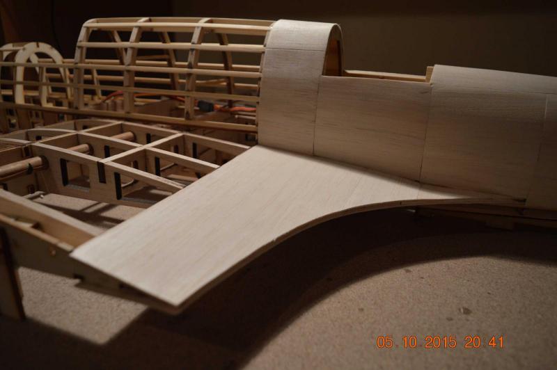

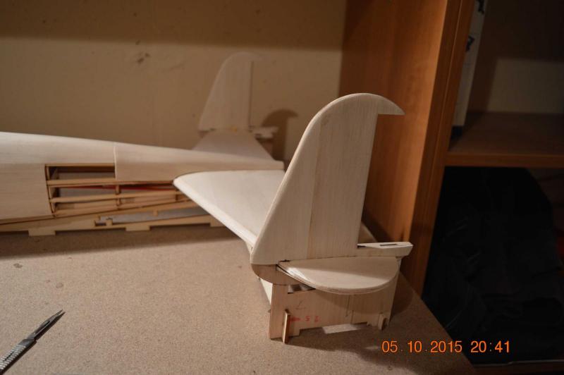

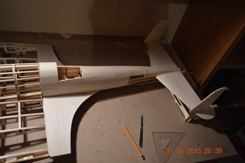

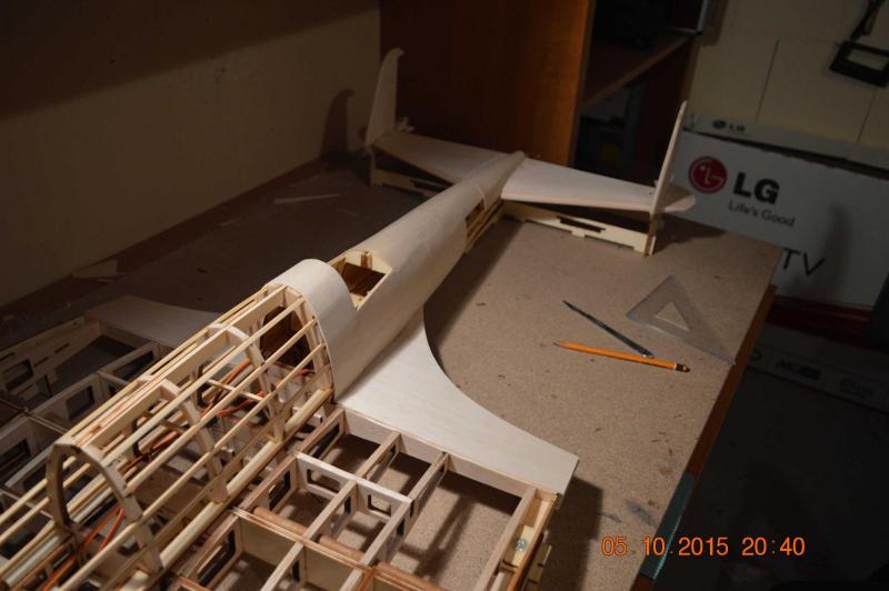

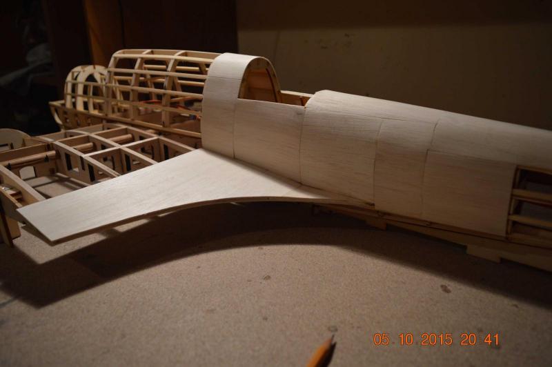

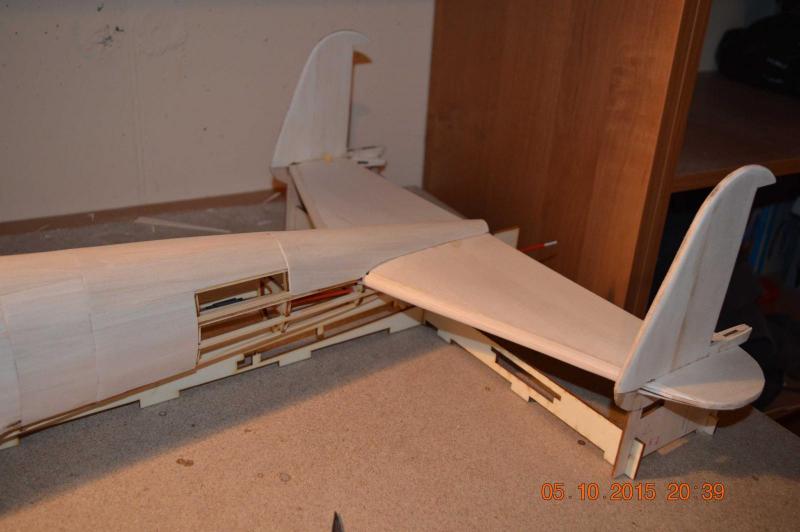

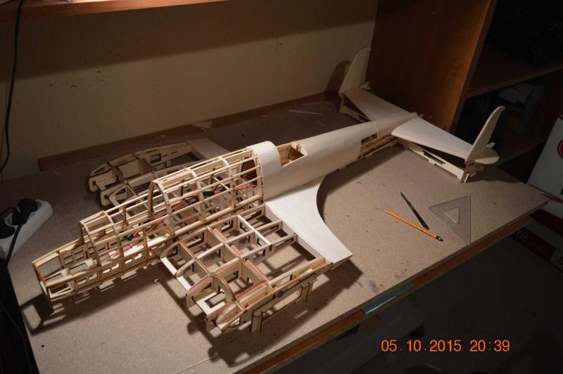

Moje postępy przy modelu: Waga w tym stanie co na zdjęciach to prawie 750 g (łącznie z serwem wysokości i dwoma serwami na kierunkach) dół kadłuba jeszcze nie oklejony ze względu na podpórki, które stabilizują model podczas pracy. Pozdrawiam -
