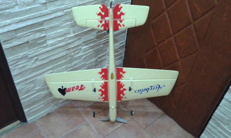

  3. Witam po dłuższej przerwie....Model w końcu gotowy do oblotu (planuje dziś późnym popołudniem,może się wichura uspokoi) Zastosowane wyposażenie : silnik Ray- C2836/10 regulator- ZTW 30A serwa Tower Pro- SG-92R pakiet lipol - 2200mAh 3s Śmigiełko chwilowo to które było w zestawie. Waga do lotu wyszła 650G.

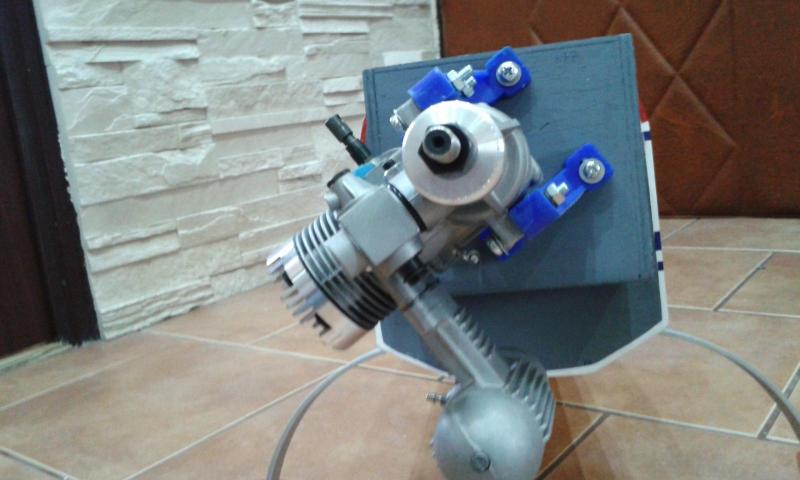

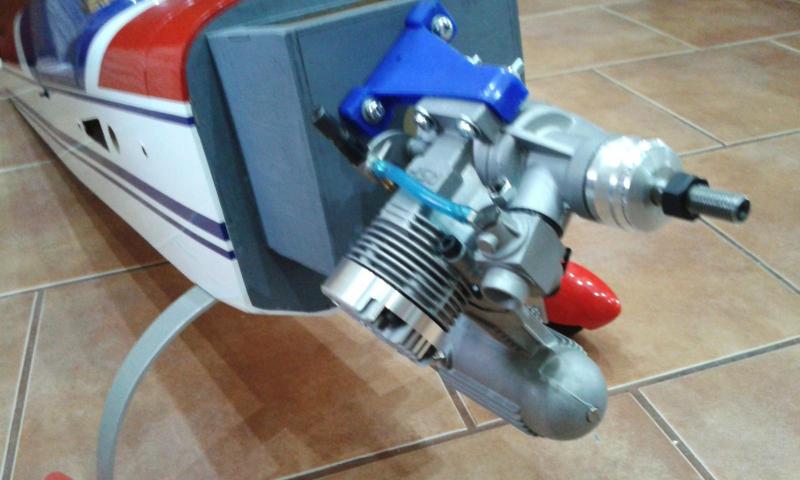

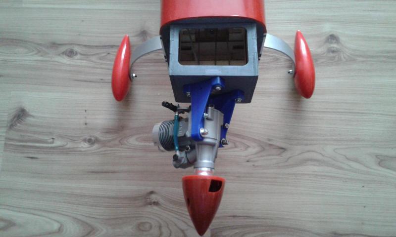

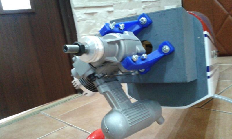

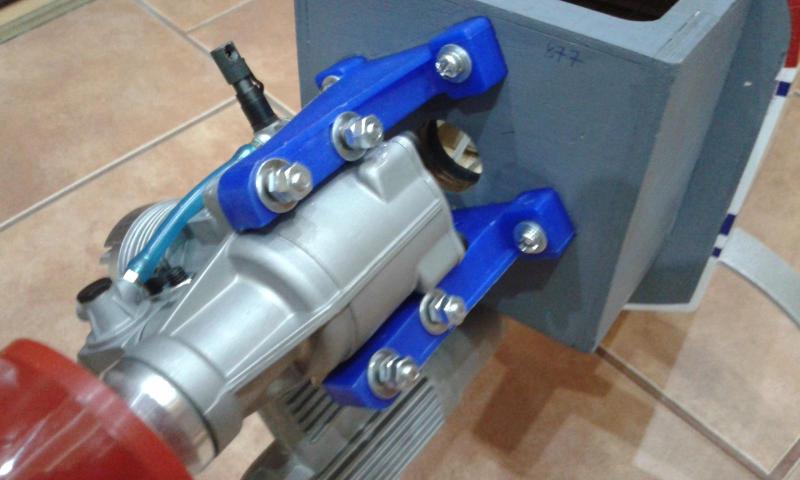

  6. Panie Tomku,proszę przyjrzeć się fotkom wcześniejszym,i obecnym.Widać z której strony łoża zamocowany jest silnik. Myślałem że to bez różnicy, a jednak.....Taki mały szczegół.
  7. Problem rozwiązany..... :D !!!!!!!.

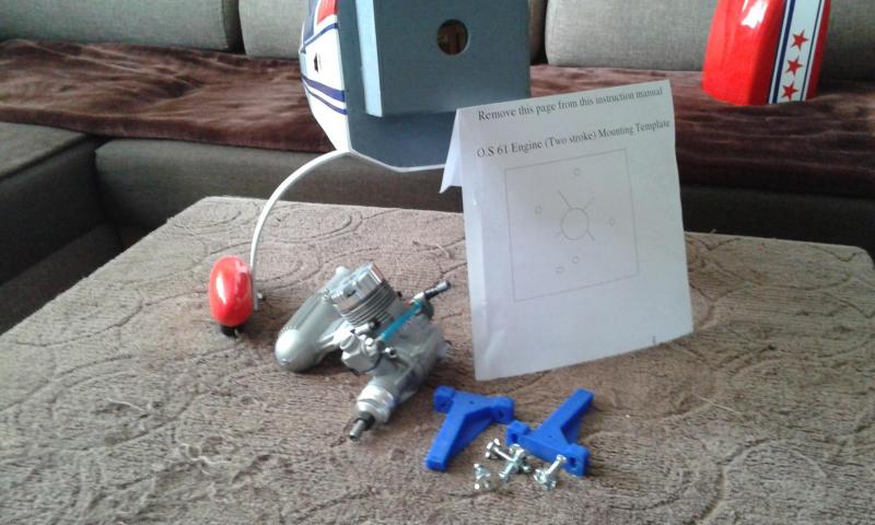

  8. Otwory wierciłem w/g szablonu (kilka fotek wyżej). Tłumik wtedy wypada pod spodem maski,i o to mi chodziło.
  9. Jarku,przesunąć w prawo nie mogę,jedynie mogę coś podłożyć pod łoże silnika z lewej strony,wtedy silnik odejdzie w prawo.

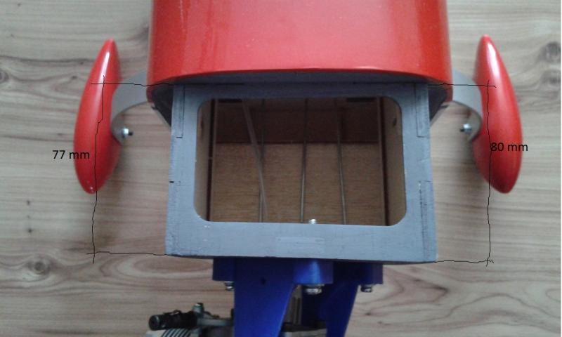

  10. Kurcze !!!! napotkałem po zamontowaniu silnika problem.Domek do którego montowany jest silnik jest pod lekkim skosem.Przez to silnik nie jest w osi kadłuba.Nie mam pojęcia czy jest to zrobione celowo,aby uzyskać wykłon,czy jest to błąd.Widać to na fotkach. Czy mogę liczyć na jakąś pomoc ??

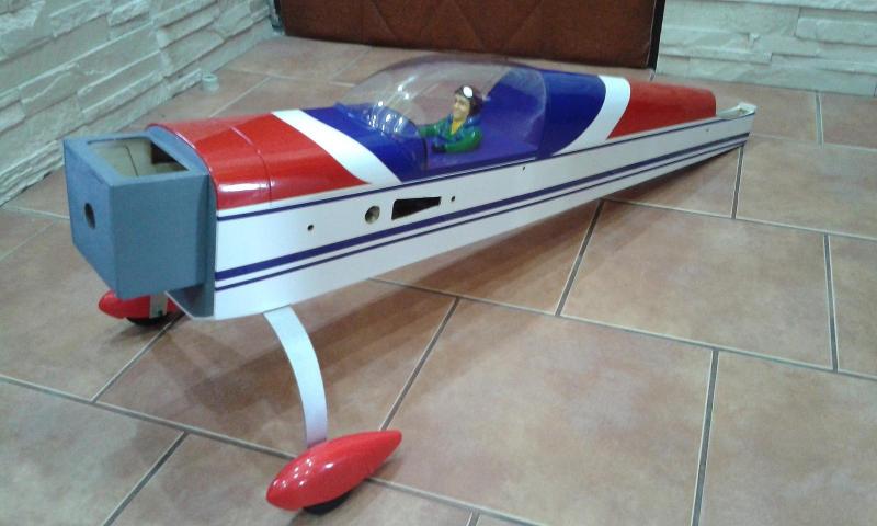

  16. Małymi kroczkami,ale do przodu...((brak czasu).. Montaż podwozia głównego.. Wkleiły się dwie takie same fotki....ups..

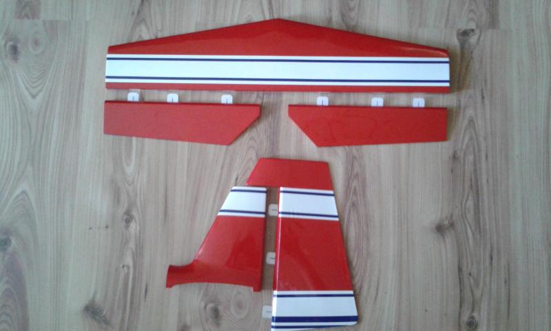

  17. Przygotowanie stateczników do wklejenia powierzchni sterowych, oraz skrzydeł do wklejenia lotek...

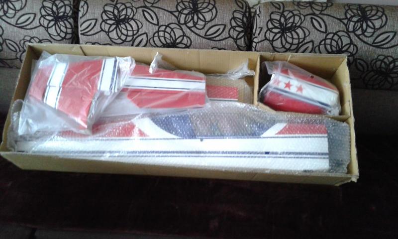

  19. Po wyjęciu z kartona wszystkich elementów modelu,po dokładnym ich obejrzeniu , mogę powiedzieć że model jest wykonany bardzo ładnie pod względem estetycznym , jak i pod względem technicznym.Jedyny minus to piankowe koła podwozia głównego, które wymienię na gumowe w trakcie montowania podwozia.W miarę możliwości będę zamieszczał fotki z montażu modelu.
