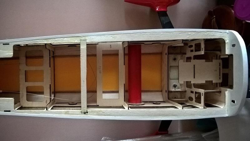

Dawno tutaj nie zaglądałem,a to niestety za sprawą braku czasu.Prace przy modelu też musiałem przerwać.Model co prawda szykuję dopiero na przyszły sezon,także co się odwlecze to nie uciecze.... .Dotarło parę elementów wyposażenia,czekam jeszcze za serwami i można składać... -

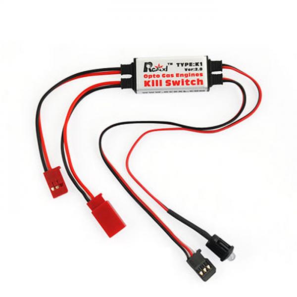

Witam.Nie mogę sobie poradzić z pewną sprawą.Do którego kanału w odbiorniku,podłączyć widoczne na zdjęciu urządzenie,aby móc drogą radiową włączać/wyłączać zapłon w modelu z silnikiem benzynowym.Jak zaprogramować odpowiedni manipulator w nadajniku.

Jestem w trakcie zamawiania kill switcha... https://www.ef3m.pl/pl/p/Kill-switch-radiowy-wylacznik-zaplonu-V-2.0/131 Poradzono mi,aby śruby skręcające silnik odkręcić,i wkręcić je na klej do gwintów.Co o tym sądzicie ?...
