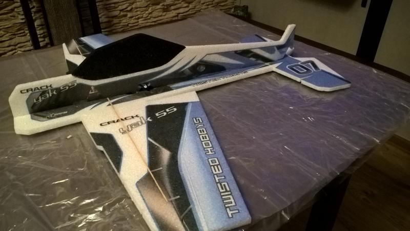

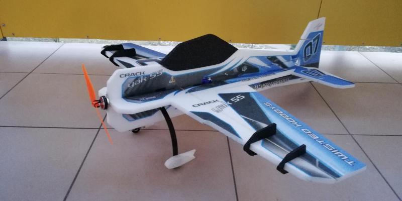

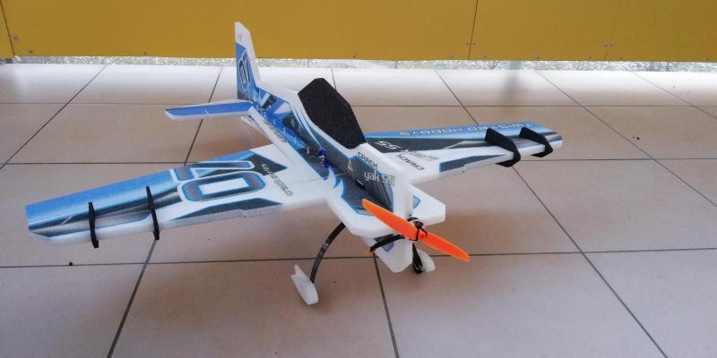

O sory....przeoczyłem... Waga do lotu......212g. Na wagę składa się wyposażenie z postu powyżej,dochodzi jeszcze kompletne podwozie,i odbiornik HK TR6AV2. -
Yak 55 M Crack- Firmy Rc-Factory
yarecki61 odpowiedział(a) na yarecki61 temat w Parkflyer, slowflyer,shockflyer

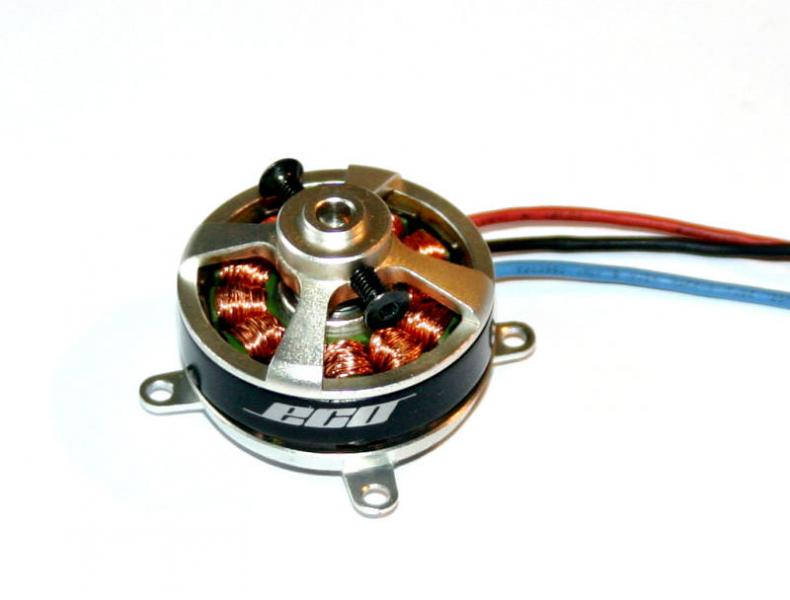

Ostateczne wyposażenie w moim yaczku.... silnik Dualsky ECO 2204C kv 1800 regul.Dualsky 12A XC-12 Lite serwa 3x9g śmigiełko 7x3 pakiet 2s 450...500mAh -

Jakie zastosowałeś ostatecznie wyposażenie,i jaka wyszła ostateczna waga do lotu ?. Ja zmieniłem silnik na taki... http://www.nastik.pl/dualsky-2204c-kv1800-p-5728.html -
