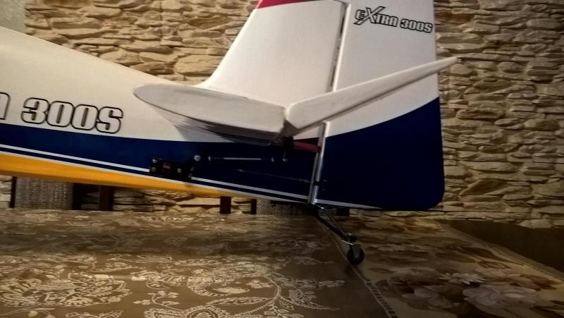

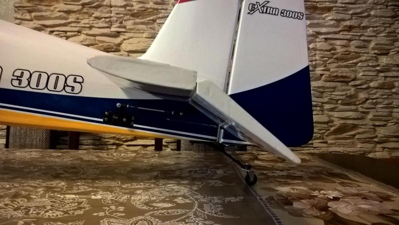

Usterzenie tył.... gotowe W weekend majowy planuję docieranie silnika,oby nie padało... -

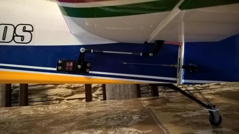

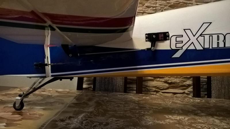

Zdecydowałem się nie czekać na śruby imbusowe,przykręciłem serwo SK śrubami które były w komplecie ze serwem.Na gwint śruby dałem krople kleju CA.Wyregulowałem naciąg linek,i tak to wygląda.... -
