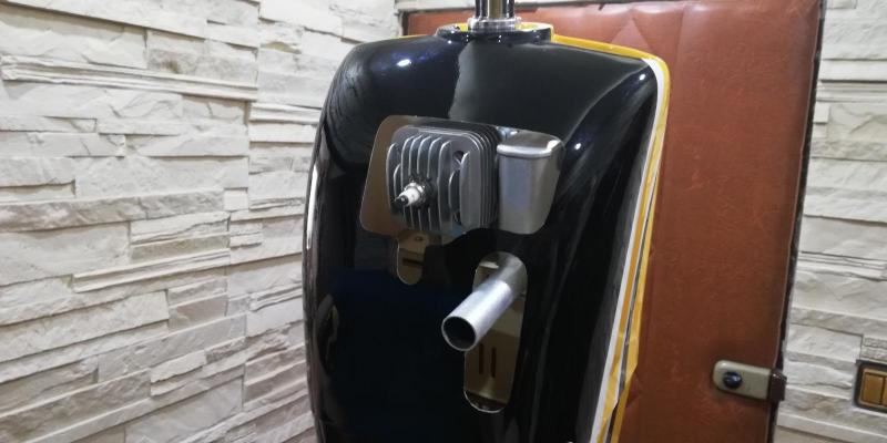

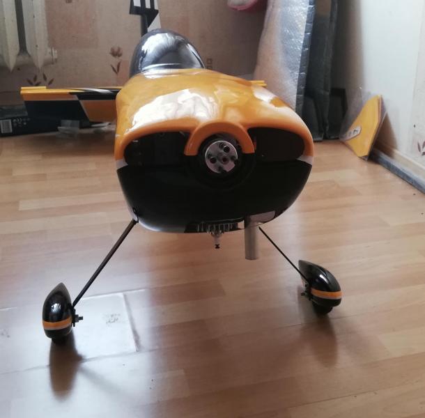

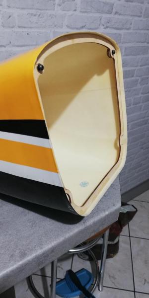

Tak,maska ma skos, powinno być dobrze. -

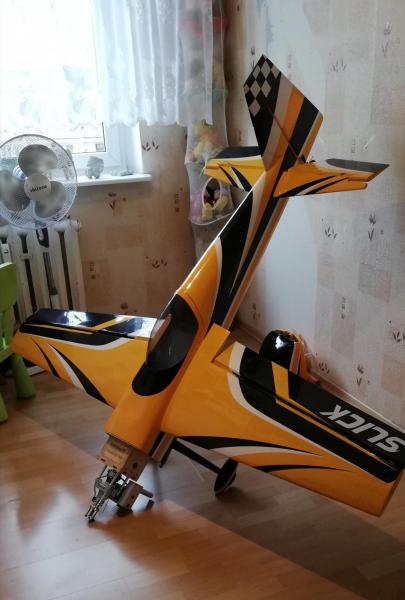

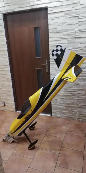

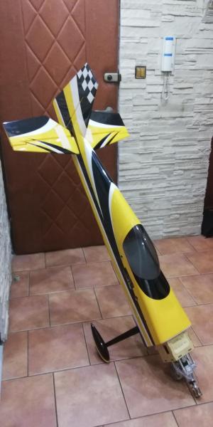

Prace poszły do przodu.....sk i sw wklejone,czyli cały ,,ogon"gotowy.Trochę pracy jeszcze mnie czeka - montaż serw,zamontować pull-pull,montaż elektryki itp....a na koniec przymiarka,wycięcie otworów i montaż maski silnika. -

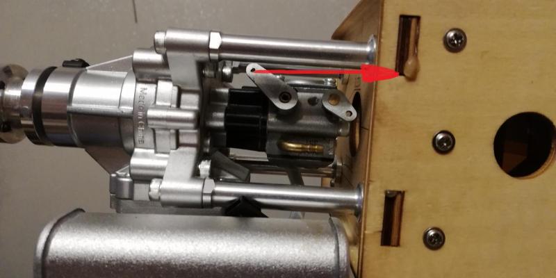

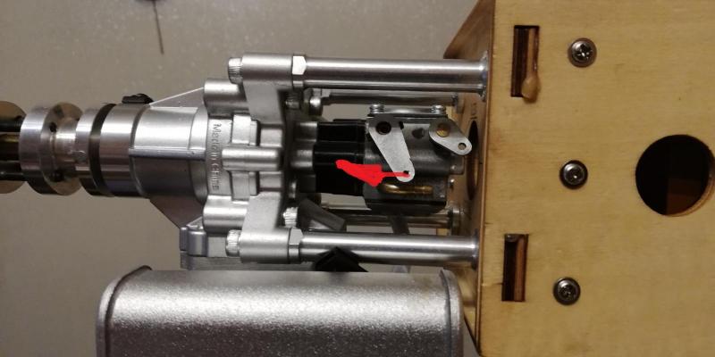

Nie mogę ogarnąć tematu serwa przepustnicy.Na pierwszym zdjęciu dzwignia jest na dole,ale kierunek otwarcia przepustnicy obrazuje strzałka....w tym przypadku półka serwa wypadnie niżej,na drugim zdjęciu dzwignia jest do góry,kierunek otwarcia przepustnicy też obrazuje strzałka....w tym przypadku półka serwa wypadnie dość wysoko,nie wiem który sposób wybrać. -

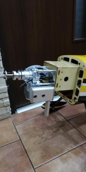

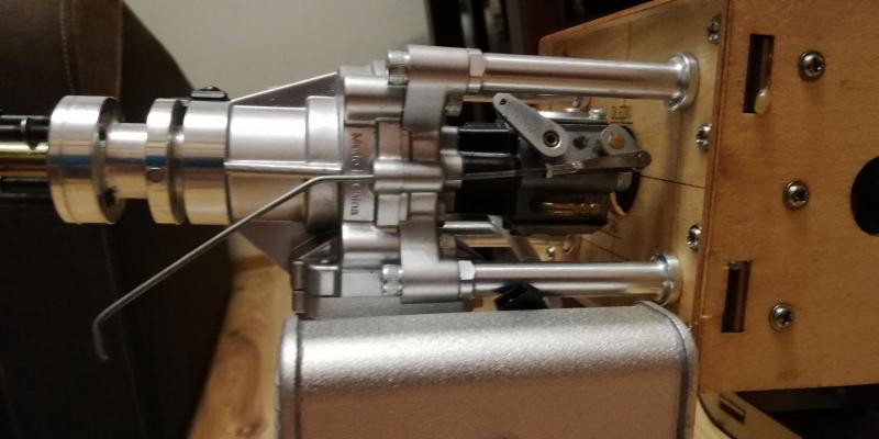

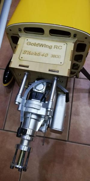

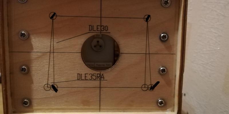

No tak faktycznie, silnik DLE 35RA ma rozstaw otworów montażowych inny w górnej części, i inny(szerszy) w dolnej części. -

Dzięki serdeczne. Robert, co do silnika to mam na stanie DLE-30 -

Panowie,chciałem się tylko upewnić czy dobrze kombinuje. Silnik DLE-30 montuję na otwory zaznaczone czarną kreską.... czy się mylę ????? Kto pyta nie błądzi,a nie chciałbym dać przysłowiowej dupy!!!. -

Masz na myśli wariant 1 tak ???? -
