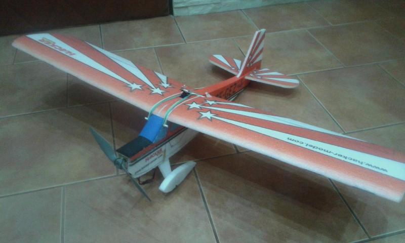

Dziś wcześnie rano oblatałem Decathlona.Nie obyło się bez drobnych regulacji. Super startuje z ziemi(lekkie korekty sterem kierunku),po puszczeniu drążków leci jak po sznurku.Ogólne wrażenia bardzo pozytywne.Gdy będę miał chwilę czasu wrzucę filmik. -

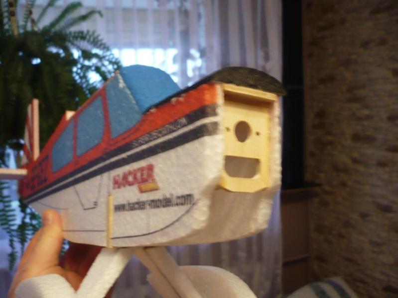

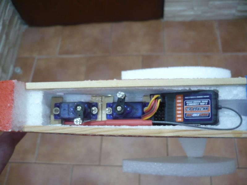

Kupiłem ten model,i chcę zamieścić kilka zdięć z jego montażu. Dane techniczne modelu: Rozpiętość-1000mm Długość-700mm Masa-385g Sterowanie-wysokość,kierunek,lotki,silnik W modelu zastosowałem trzy serwa 9g.Tower Pro SG-92R,pakiet li-po 7,4v/1500 mAh,silnik jaki chcę zastosować to Ray C2826/12 z regulatorem Ray18 i śmigiełko APC 8x4 Zamieszczam kilka fotek.....
