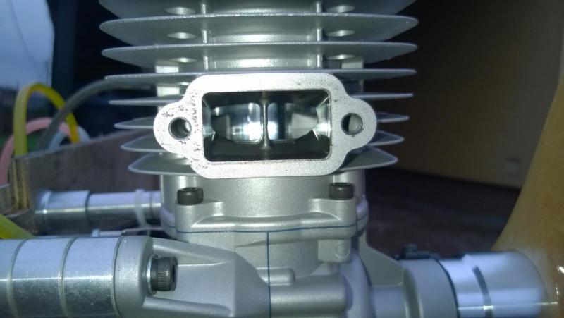

    Do nawiercania śmigła używałem szablonu pasującego do DA 50, DLE 55.

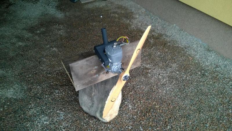

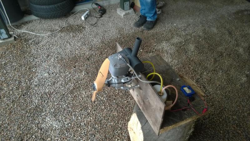

    Dzisiaj odbył się pierwszy rozruch silnika rozpoczynający proces docierania. Silnik jest docierany na mieszance z olejem syntetycznym w stosunku 1:25 oraz śmigle 23x8 tak jak zaleca producent. Pierwsze odpalenie przebiegło bez problemu. Po zassaniu paliwa odpalił odrazu i nie potrzebna była żadna regulacja. Wypalony został jeden zbiornik paliwa.
