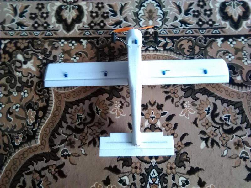

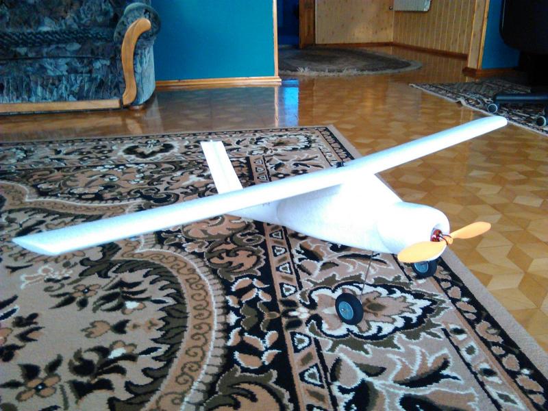

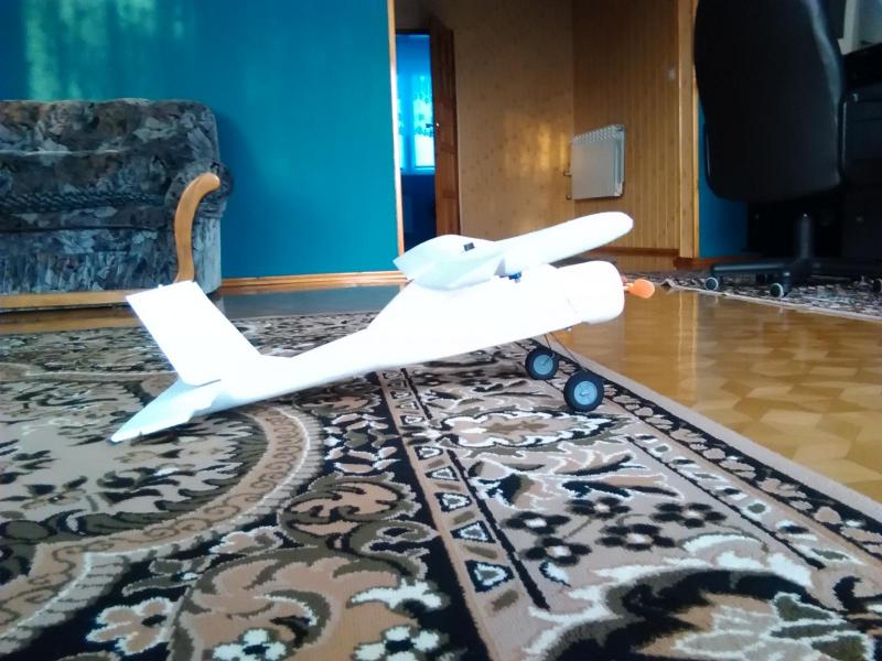

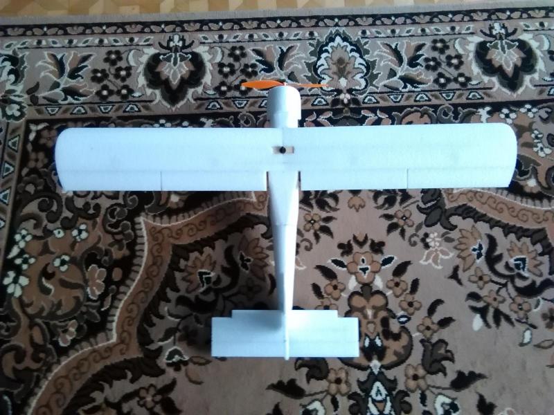

  10. Na chwilę obecną Wilga prezentuje się jak na zdjęciach poniżej. Skrzydła z lekkim wzniosem - miało być jak w instrukcji po 3cm na końsach skrzydeł ale po wklejeniu wzmocnień z prętów węglowych jest trochę mniej. Konstrukcyjnie prawie wszystko gotowe oprócz kółka ogonowego. I tu moje pytanko: robiliście je tak jak w instrukcji "na sztywno" czy stosowaliście jakieś patenty żeby było skrętne? Bebechy wstępnie podpięte i włożone. Zabrakło mi jednego serwa do steru kierunku - gdzieś posiałem przy przeprowadzkach :-( O dziwo jak na chwilę obecną wstępnie wyważa się z pakietem 1500mAh - nawet musiałem go mocno cofnąć z tej wnęki. Pewnie kółko ogonowe sprawi że wróci na swoje miejsce ale chyba nie będzie konieczne doważanie ołowiem. Czym malujecie EPP? Chodzi mi o farby, metody i czym robicie linie blach? Przepraszam za jakość zdjęć ale nie mam obecnie aparatu pod ręką a komórka robi tylko takie :-(

  13. Jestem na etapie budowy i doszedłem do wklejenia "podpór" statecznika poziomego. Jak to zrobić prawidłowo? Jakie wy to zrobiliście żeby zachować właściwy kąt ze skrzydłem? nie mam pomysłu jak to zrobić a w instrukcji jest tylko napisane żeby zachować właściwą płaszczyznę :-( HELP!!
