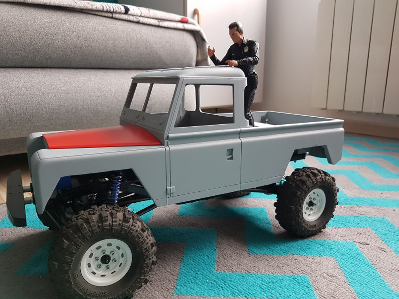

Dotarł kierowca kilka dni temu Kopyta trzeba mu we wrzątku zgiąć i uformować pod fotel ale to sprawa na później A tu aktualny postęp prac ... buda już w kolorze, paka pomalowana, poszerzenia nadkoli też przyklejone, w poniedziałek przewiduje dostawę białego lakieru więc pójdzie do malowania dach i białe pasy z boku karoserii. Tablica tylna na swoim miejscu Na pace poukładałem ciut gratów w miejsce powiedzmy do celowe Skrzynia dość duża z przeznaczeniem na nająśnice do masztów. Czeka ją w najbliższym czasie doróbka zawiasów, zamykania i malowanie I przymierzyłem grill razem z reflektorami na postojowe lampy będą drukowane klosze bo kiepsko tak wygląda wystająca dioda tradycyjne CDN ...

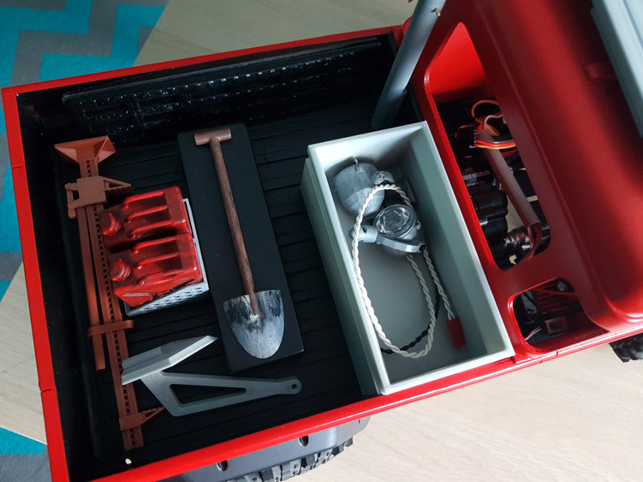

Koniec dnia więc wypadało by coś wrzucić w temat. Dzisiaj skończyłem przedni zderzak. Tylny mam pomalowany ale późno już padam z sił więc tylny zostawię sobie na jutro Zderzak malowany na czarno, wstępnie planowałem na biało ale w warsztacie zalegał czarny mat do felg i szkoda by było nie skorzystać z takiego dobrodziejstwa tak mi to wyszło ... nawet wrzuciłem małe śrubki że tablica niby przykręcona Zastanawiałem się gdzie dać włącznik od wyciągarki i padła decyzja że najlepiej będzie na desce rozdzielczej ale że za bardzo się nie dało jej dać i mógł by być kłopot z sięganiem do niego więc włącznik będzie przy oknie pasażera. Dzisiaj narysowałem jakąś tam imitację deski rozdzielczej i kierownicę ale tej jeszcze nie zdążyłem wydrukować. Póki co tak mi to wygląda .... Koło włącznika widać gniazdo tam będzie wpinany jeden z dwóch szperaczy, który będzie mocowany na błotniku, oczywiście szperacz będzie demontowany i chowany w skrzyni na pace razem ze szperaczem montowanym na maszcie. Jutro może w końcu dremel przyjedzie choć w to wątpię więc pewnie w piątek jak czas pozwoli popchnę a przynajmniej spróbuje coś popchnąć do przodu pod kątem przygotowania karoserii o do malowania. tradycyjne z mojej strony CDN ...

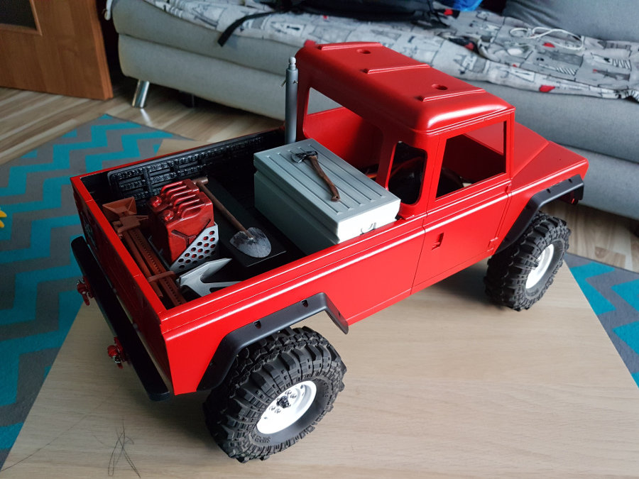

Skończyłem podłogę paki. Zrobiłem ją ze styrenu (chyba) ... Sławek jak zaglądasz to wielkie dzięki za ten budulec Jak widać wyrosła nam skrzynia na środku paki, z początku przypuszczałem że będzie większa ale udało się ją zmniejszyć jak tylko mogłem, oczywiście wypustka na wieżę amortyzatorów. Jakoś to tam może do waloryzuje pod kątem skrzyni. Minus bo może nie jakoś ustawnie jest ale za to mam w miarę głęboką pakę Niby nic a dłubania było nawet dość sporo. Przy okazji udało mi się dzisiaj podłączyć próbę oświetlenia i spróbować nim sterować ... z początku za bardzo nie mogłem dojść do łady składu przy wyborze sekwencji ale w końcu się udało. Przełącznik jest rewelacyjny zasilanie podpinane jest pod wtyczkę balansera, następnie przechodzi przez stabilizator napięcia redukujący go do 3.3 V. Króciutki film z prezentacji działania przełącznika ... oczywiście oświetlenie do filmu tzw prowizorka CDN ...

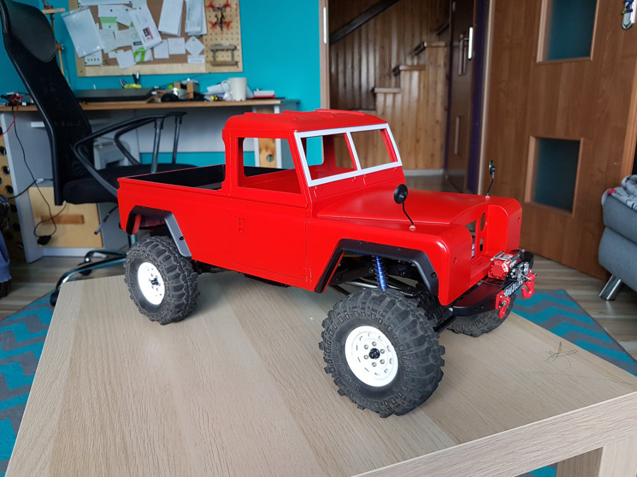

Kolejna aktualizacja dłubania przy landku przedni zderzak, mocowany oczywiście do ramy na nim wyciągarka i szekle w zderzaku, całość metalowe, zderzak oczywiście drukowany ale na gęsto. przy okazji powstał tylny zderzak Udało mi się dzisiaj ożenić karoserie z podwoziem ... jest progres bo pojeździłem już landkiem z budą po podwórku Tuż przed próbną jazdą pierwsza jazda w terenie Co do mocowania karoserii to na tyle są magnesy neodymowe, łącznie 4 sztuki poniżej paka a z przodu wykorzystałem oryginalne otwory w podwoziu i dorobiłem kostki z miejsce na nakrętki, które przykeiłem w okolicach drzwi. Wszystko trzyma bardzo dobrze, można przenosić za dach nie ma obaw że się urwie. Myślałem że będzie kłopotliwe wyciąganie lipo z modelu ale spoko, na chwilę obecną nie planuję bocznych szyb, niech silnik i ESC mają przewiew a przy okazji przez boczną szybę da się zamontować lipo bez żadnych kłopotów No i wyciąłem ze styrenu podłogę paki. Jak pisałem wcześniej nie jest za głęboka bo zawieszenie na tp za bardzo nie pozwoli, już w zasadzie widać że jest wycięty otwór na wieże amortyzatorów. Dobra a teraz idę z prośbą o pomocną dłonią .... istnieje coś takiego na panhard, który bym chciał zamontować ... w zasadzie na przedniej osi mam miejsce żeby go przykręcić ale w ramie nie ma ale to tez da się dorobić ale gorzej mam z linkami ... czy są jakieś specjalne ? Szukam, szukam i jakoś mi to nie wychodzi ... może ktoś coś doradzi ? podlinkuje ? coś co pasuje do injory ? I kolejne pytanie o smarowanie modelu ? Dyferencjału w zasadzie ... Też szukam ale kiepsko mi idzie ... albo cząstkowe informacje albo temat z forum ale nie dotyczący crawlera. CDN ...
