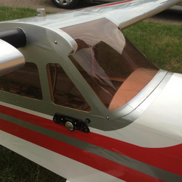

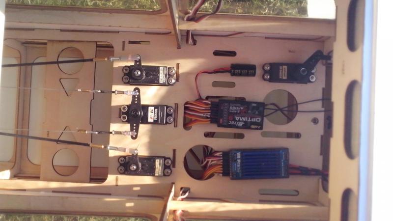

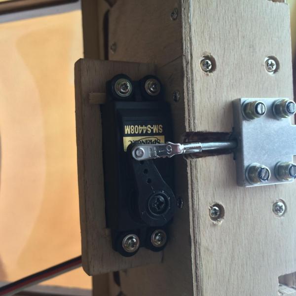

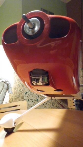

    Witam po dłuższej przerwie Lata lata lata i to wyśmienicie banan nie schodzi z twarzy po ustawieniach modelu w locie i regulacji silnika (ojjj regulacja dała w kość,rozrusznik to podstawa) model i silnik odwdzięczają się z nawiązką aktualnie Valek dostał hak na stan i pierwszy hol na Żarze w czasie pikniku, no zobaczymy co z tego wyjdzie Marcin zaoferował swojego FOXA 3m 5kg jeśli dobrze pamiętam wagę mocy myślę spokojnie wystarczy bo na OS GF40 i 19x8 spokojnie wisi w zawisie waga na dzień dzisiejszy to ok 7,7 kg kilka fotek z uwag nie wklejać przedniej szyby, bardzo utrudnia dostęp do przedniej części elementów jeśli jest na stałe (zbiornik serwo cięgna) musiałem ją delikatne zdemontować i atualnie jest mocowana na wkrętach (sprawdza się idealnie)

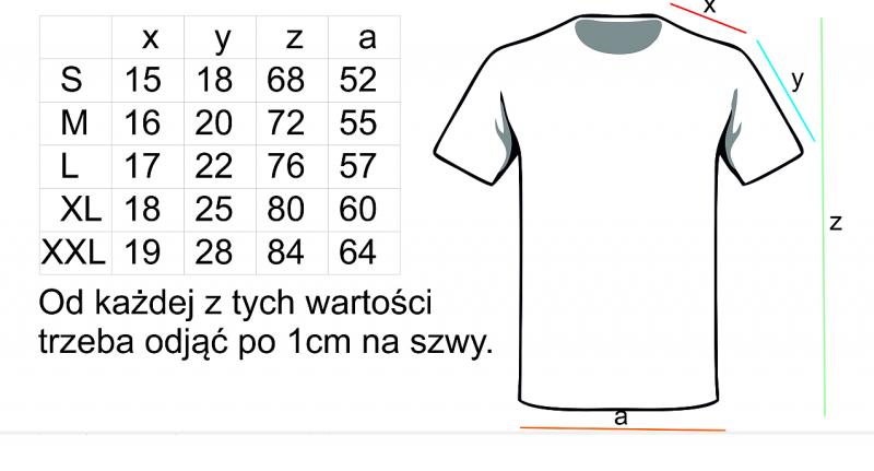

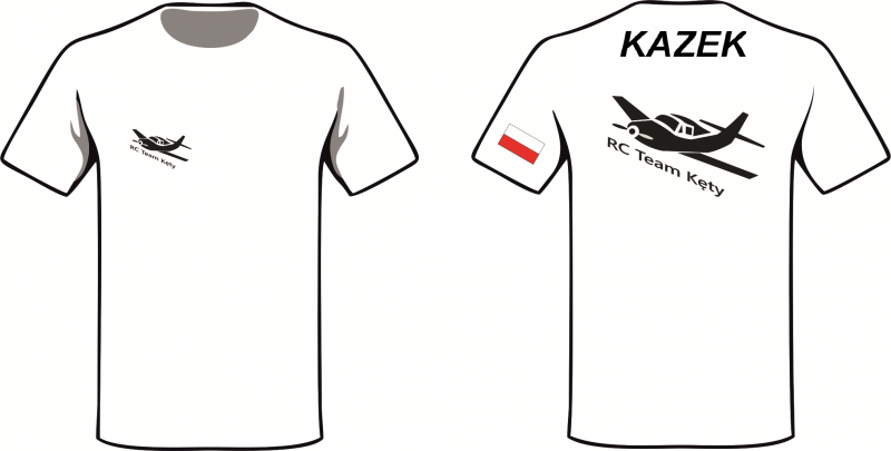

  2. Trochę z przyziemnych tematów Zamawiamy koszulki z naszym logo rozmiarówka Proszę na pw lub amks22@wp.pl ile sztuk , jaki rozmiar , jakie imię na danym rozmiarze Koszt koszulki 40 zł Koszulki wykonane z materiału Lacoste grafika naniesiona metodą Sublimacji

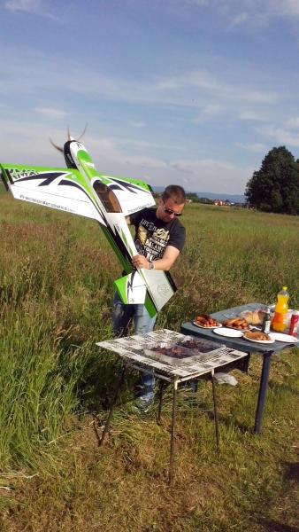

  3. Hehe Coś grill Sebie i Marcinowi nie chciał się palić

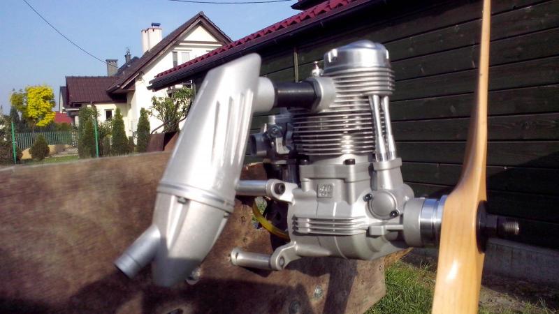

    Zanim w ruch poszedł TIG, dopasowaliśmy z Sebą i Rafałem odpowiedni kąt przy którym bez przeszkód będzie go można wkręcić Pierwsze kolanko do silnika, potem tłumik i dopiero silnik do modelu,trochę kombinacji ale wyszło super

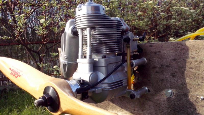

    Dziś sprawdziliśmy ciąg na śmiale Sail 19x8 mieszanka na dotarciu 25/1 Przy o obrotach 6800 uzyskałem 6,7kg ciągu

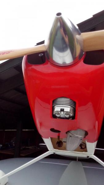

    Silnik zamontowany, spasował bez większych problemów w masce konieczna była wycinka ale jutro się zacznie, muszę tam gdzieś upchać wydech

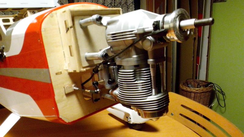

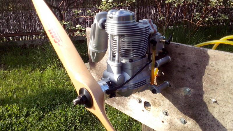

    Dzięki Robert za namiary Wstępnie ogarnąłem temat ,wizyta w sklepie z kosiarkami i śrubeczka już spełnia swoje zadanie Silnik zapalił od strzału i pięknie terkoce Rafał zamieści filmik z odpalenia silnika A teraz Valiant na stół,przeróbka mocowań i sterowania silnika

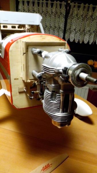

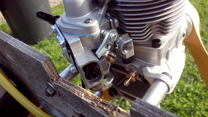

    Wczoraj dotarł silnik do Valianta Wstępnie zamontowany na stanowisko co dziwne OS nie instaluje śruby regulacyjnej przepustnicy jak się dowiedziałem gaszenie silnika odbywa się poprzez całkowite zamknięcie przepustnicy

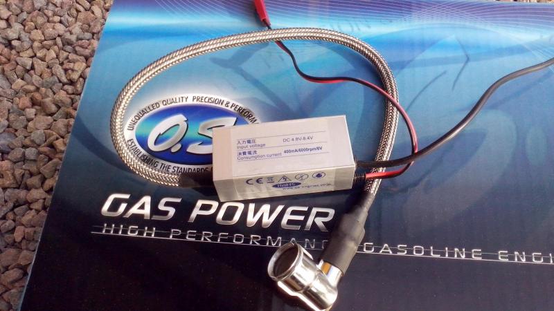

    Hehe rozwieje te wątpliwości DLE35RA poniewiera Valiantem bez problemu, idzie pionowo do góry i bez kłopotu poradzi sobie z ewent. holowaniem lekkiego szybowca ale jednak coś mi tu jeszcze nie grało tak jak trzeba i to dosłownie Dopiero w momencie jak usłyszałem czterosówa w Curtissie który odpalił Rafał zapaliła sie kontrolka Zamierzam w Valiancie zamontować OS GF40 http://www.osengines.com/engines-airplane/osmg0800/index.html Parametrami jest zbliżony do DLE35RA i myślę że z powodzeniem go zastąpi Jeśli któryś z kolegów użytkuje takowy silnik proszę o opinie o nim

    Damian dam znać Co do wyposarzenia elektrycznego to zastosowałem tam regulator napięcia DualskyVR Dual Pro Puściłem przez niego zasilanie lotek i wysokości a reszta idzie przez odbiornik Optima9 Wyłącznik standartowy Miracle z wlewem paliwa Prądu na cały układ dostarczają dwa Lipo Dualsky Eco S 2200 7,4V 25C a na zapłon poszedł mały pakiet Lipo 7,4V 1100

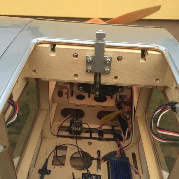

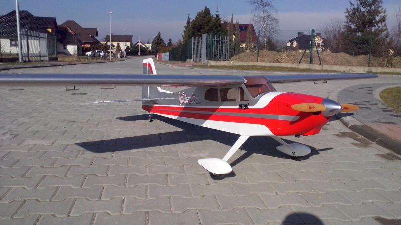

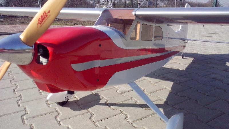

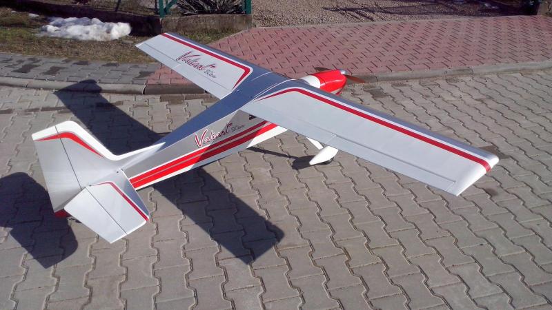

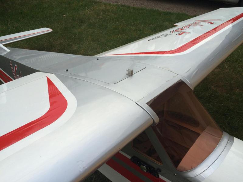

    Dzięki za porady , model oszklony i klapki wyprostowane Pogoda ostatnio dopisuje i o mało co nie padła decyzja o oblocie w dniu dzisiejszym. No cóż, skończyło się tylko na paleniu silnika, kołowaniu i spacerku za modelem . Jak narazie wszystko wygląda bardzo dobrze. Waga modelu bez paliwa wyszła 7,45 kg . Kilka fotek:
