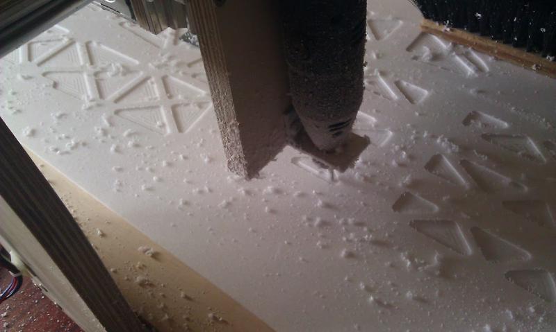

  16. to górna część stołu:
  17. To ostatnie zdjęcie. Składa się z dwóch sklejonych arkuszy sklejki 8 mm. W arkuszach wyfrezowane są kanały. Potem je skleiłem. Na koniec zostało powiercenie otworów i splanowanie powierzchni stołu. Wszystko zrobiłem sam, bo frezarka jest już na takim stopniu ukończenia, że może sobie sama robić elementy a nawet skopiować się . Podciśnienie z odkurzacza jest wystarczające do depronu i balsy. Potrzebna jest regulacja mocy odkurzacza żeby się nie ugotował. Nie potrzeba wcale dużo tej mocy. U mnie jest to może ze 20-25%. Całość zrobiłem ze względu na kłopoty przy frezowaniu otworów ulżeniowych w depronie. Frez ma tendencję do podnoszenia materiału. Na brzegach, tam gdzie depron jest przyklejony taśmą czy przyciśnięty, wszystko jest OK. Natomiast na środku arkusza zdarza się, że materiał się podnosi i zamiast ulżeniowego przefrezowania jest otwór na wylot .
