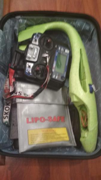

	Lidl w Norwegii mieści się do walizki wizza https://www.youtube.com/watch?v=r1yBmWOB_88 http://www.youtube.com/watch?v=iFtUGQRoJDg http://www.youtube.com/watch?v=4AV7_OdmxgM

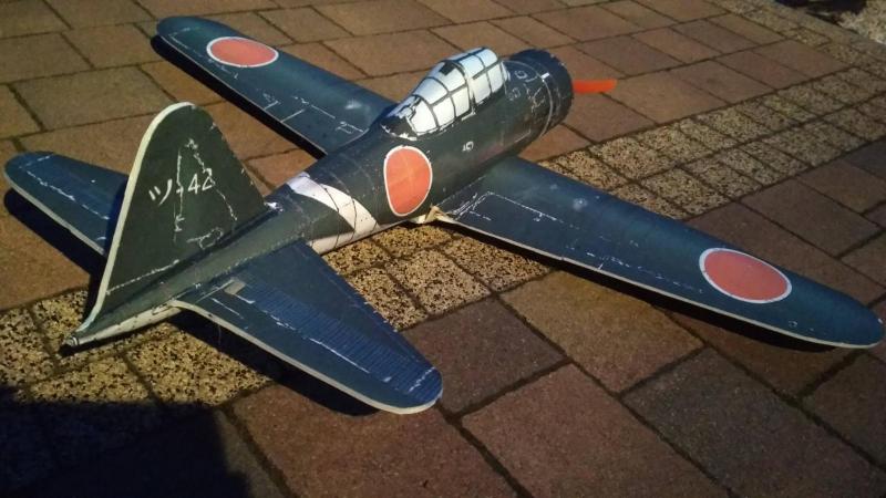

	Nie wiem czy nie lepiej by było folię przyprasować po zwijaniu. Przy końcu kadłuba , gdy stożek jest juz cienki bez taśmy klejącej z zewnątrz sie nie obeszło , ciężko skleić. No i pianka... To była przekładka z pudła po piance a la flite test, 2mm Dostałem gratis w sklepie. Ciężko o więcej .. Z podkładu 3 mm ciężej zwinąć , kleilem wczesniej Wilgę tym sposobem, ale wyszła ciężko. Wysłane z mojego Redmi 4X przy użyciu Tapatalka
	Poleciał, trochę ciężko, dużo gazu trzeba w porównaniu do ESA - 3/4 do pełnego, gdy mustang latał na 1/3 bez problemu przy takim samym setupie . https://youtu.be/dXAGvchu894

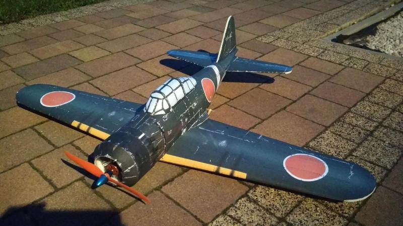

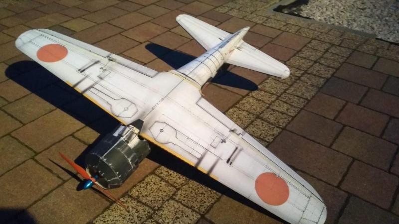

	Po chwilowej niemocy udało sie .. niestety oblotu nie było, za ciemno, a dziś leje, i farba spłynie wyszło 540 g , silnik z ABC 2212 1400 kv, lipo 1300 3s jeszcze tylko taśma na natarcie, i farbka na krawędzie. Jak tylko trawa będzie sucha, to lecimy

	pewnie 3s, setup jak ESA. Przyszły graty z HK, to można ruszyć z budową, choć trochę mnie szybol z Lidla odciąga od Zera. A że wiatr zacny.. to trzeba na hałdy chodzić

	Pusta skorupa, bez wręgi silnikowej i całej elektroniki. Jednak odejmowane skrzydło , choć zastanawialem się nad dostepem z kabinkę. Wysłane z mojego Redmi 4X przy użyciu Tapatalka
	Skrzydlo zamkniete, bez serw 90 g jak narazie. Wysłane z mojego Redmi 4X przy użyciu Tapatalka

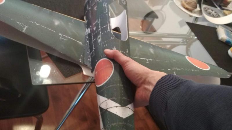

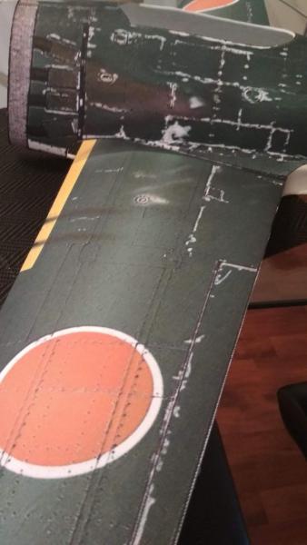

	Niestety drukowane na ploterze, nie sprawdzałem odporności na wodę, ale to pewnie atrament był.. W każdym razie , uda się zwinąć bez oklejania taśmą, nawet skrzydło się złożyło bez taśmy. wygniotłem tylko miejsce zgięcia. Tu bez dorabiania szkieletu się nie obejdzie.. A TROTSKIY STUDIO właśnie obczajam, może następnym razem
	Jakie wisiec... [emoji3]. Ma latac. Papier przykleiłem klejem w spraju boll, na piankę która jest w paczce pianki pokrytej papierem jako osłona - ma 2 mm. Niestety zwijanie kadłuba ujawnilo kruchość. Syszarka do wlosów i wałek do ciasta niezbyt pomogły. Jak narazie 135g. Teraz czas na jakis szkielet to środka. Zastanawiam sie tez, czy nie przykleic folii na wierzch w miejscach mocnych zagięć Wysłane z mojego Redmi 4X przy użyciu Tapatalka

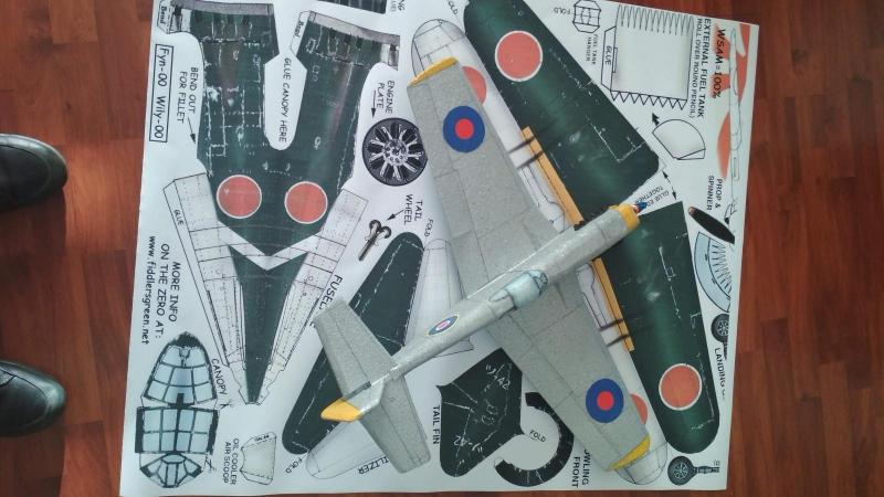

	Witam, kleje Zero z wycinanki, powiększone do A0. Rano poszukiwania, potem druk, 36 zł za arkusz. Rozmiar trochę większy od ESA. Teraz klej w spraju, podkład 3mm i zobaczymy co dalej. Jakość z pdfa 500 kb nawet do zaakceptowania. cdn

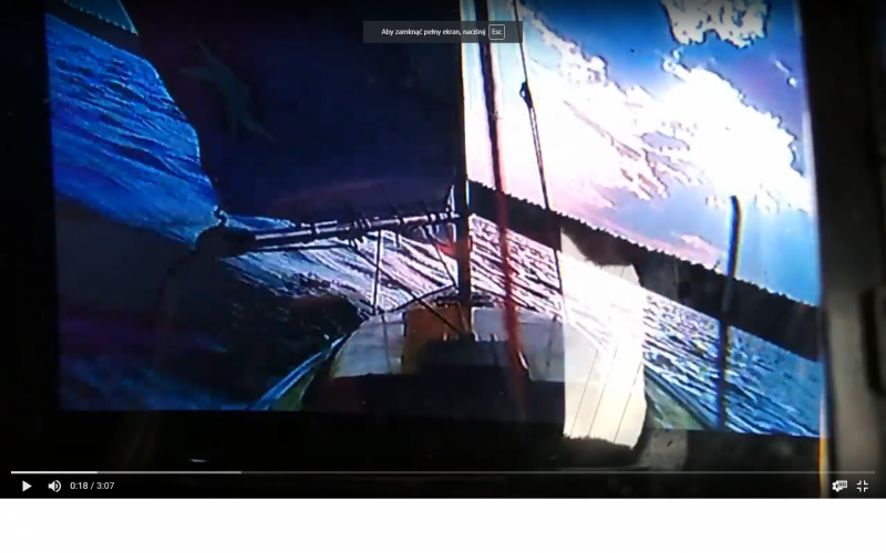

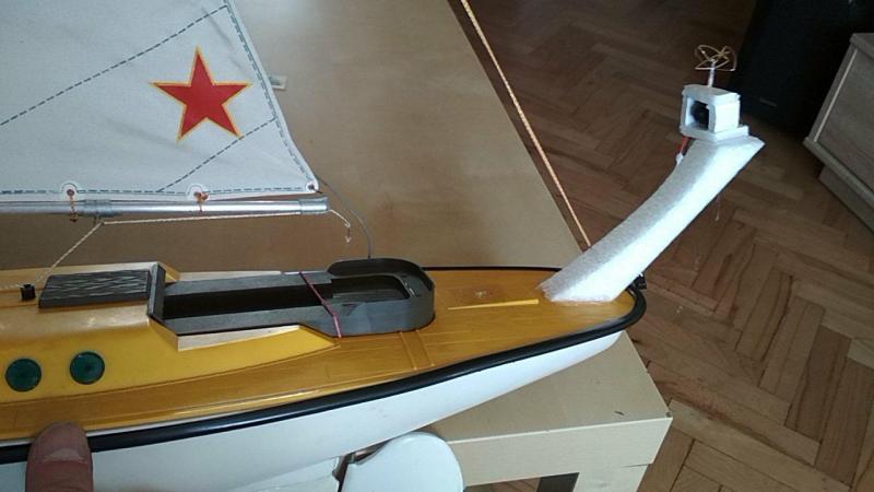

	  Radziecki jacht lat '80mankoot odpowiedział(a) na mankoot temat w Statki , okręty, okręty podwodne , żaglowce Dziś postanowiłem wsiąść na pokład .... Trochę bujało, ale i tak było nieźle .. A tak na poważnie, to pływać FPV z pokładu się nie da, przynajmniej w goglach. Krótka fala, mocno buja przód/tył, co powoduje nudności, przynajmniej u mnie. Nie mogłem wysiedzieć 5 minut w wiaderku na głowie. Może zwykły monitor by był lepszy. Zasięgu na wodzie nie sprawdzalem, Kamerka wyjęta z micro drona , 25 mW.
