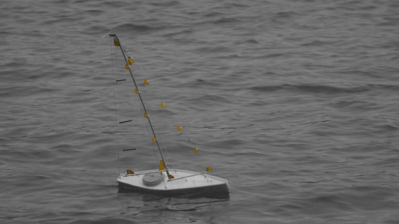

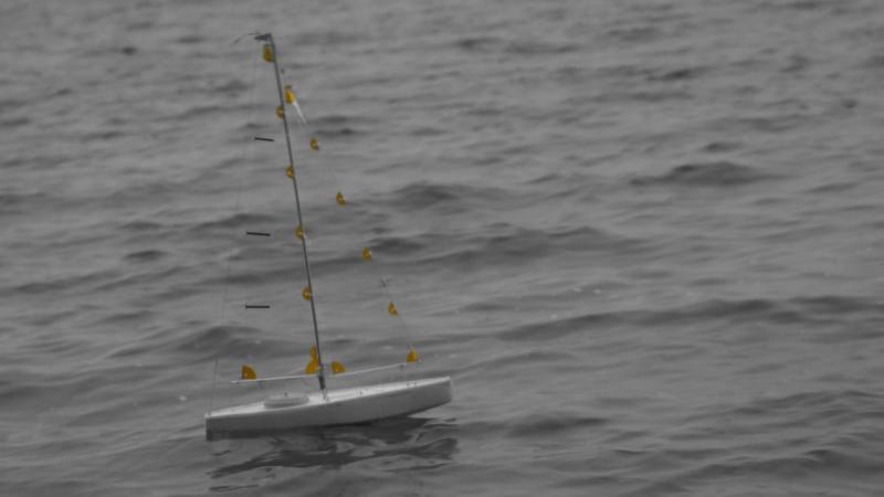

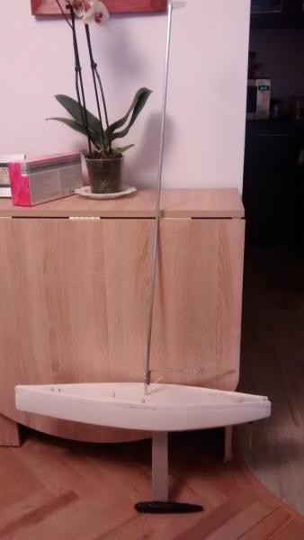

  1. Witam, zbudowałem żaglówkę rc , opierając się na planach jif-65, i bardzo opornie idą mi zwroty przez sztag. Ostrzy do wiatru, już prawie, prawie, i jednak nie .. Co należy poprawic ? Większa płetwa sterowa ? ( jest jak w planach ) Maszt do przodu? Bo do tyłu to chyba nie ... Bateria bardziej do przodu ?

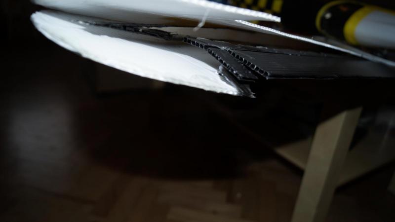

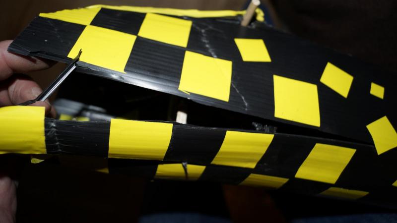

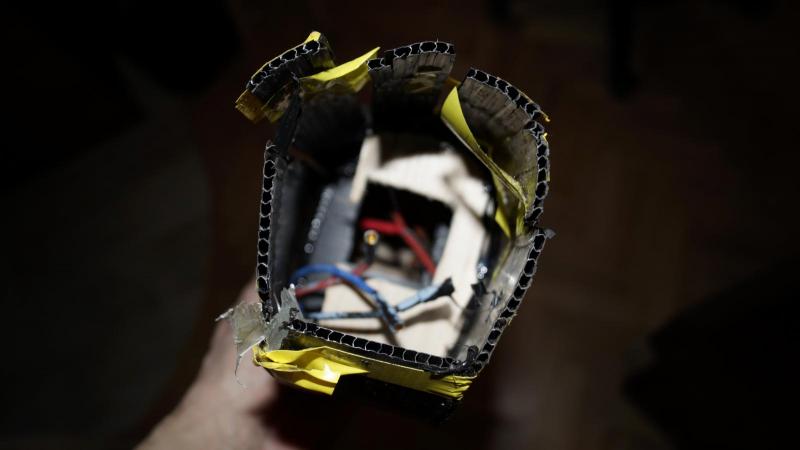

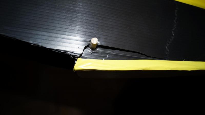

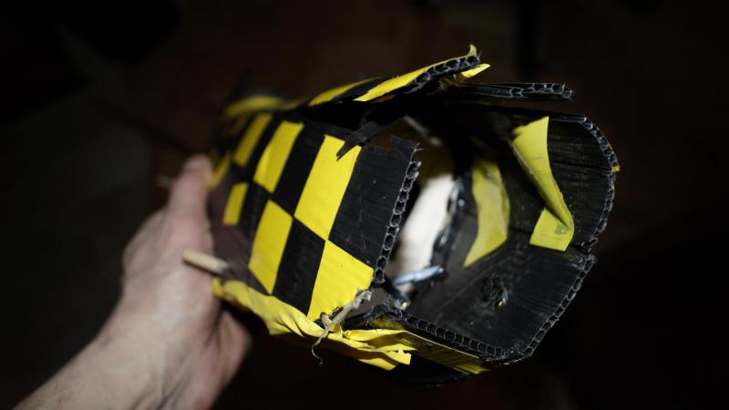

    Chyba będę musiał przetestować tą "aktywację " palnikiem, ale po kolei. Pokleiłem, masa do lotu wyszła 950g, Trochę wiało, ale nie za mocno. Wyrzut, i po 2 kółku brak reakcji na stery. jak uderzył w ziemię nie widać, ale wysokość i prędkość widać prawie do końca. no i teraz straty: skrzydło się rozkleiło - jednak czarny hotglut nie trzyma aż tak dobrze. kadłub pękł w kilku miejscach: wręgi z balsy to nie był dobry pomysł, jedna , sklejona z 2 warstw coroplastu nieruszona. Uderzenie połamało firewall z panela podłogowego

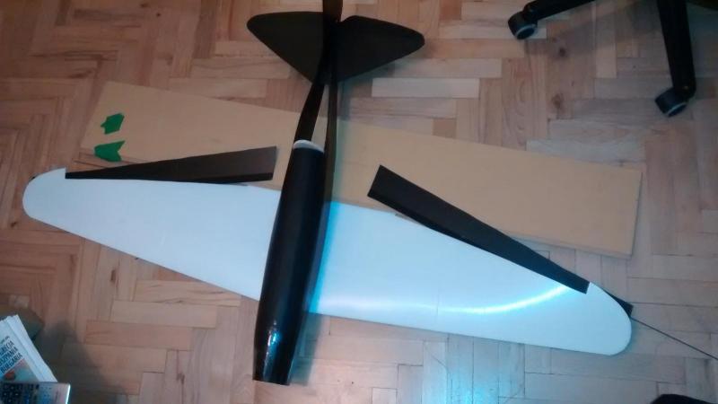

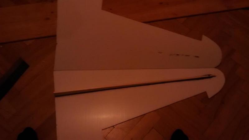

    Fotki słabe, takie jak znalazłem w telefonie. Czarny- 3mm, biały 2mm. Powinien poleciec w weekend, jeśli pogoda dopisze.

    No wiesz, jesCze nie leciał :-) wiem tyle, ze pasek bialego moglem praktycznie w calosci oderwac od PP, a czarnego juz nie. Plany na rcgroups byly w dwoch rozmiarach, wziąlem wiekszy. Wysłane z mojego XT1032 przy użyciu Tapatalka

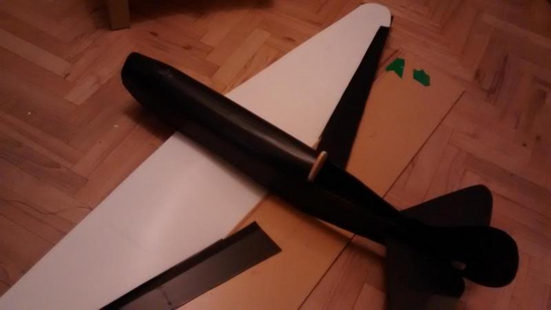

    No proszę, zacząłem to kleić pare dni temu, fotki dam później. Skrzydło mam z 2, kadłub z 3mm wręgi z tego co było pod ręką. link do rcgroups http://www.rcgroups.com/forums/showthread.php?t=1335350 Kadłub goły 235g, skrzydła na gotowo 340g, rozpiętość 1380mm więc chyba nie jest źle. Kleję klejem na ciepło, kupiłem nawet pod kolor, czarny klej, i o dziwo ten znacznie lepiej chwyta się PP niż przezroczysty.

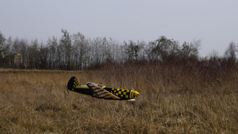

  24. /media /media wiatr 6 km/h masa do lotu jakieś 400g
  25. Ja tez oblatałem - lata jak gazeta, nawet przy słabym wietrze. - filmik bedzie później
