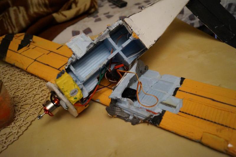

Juz było "laminowanie" plastrem z włókniny nasączonym klejem na ciepło ;D. Dostał też usterzenie z EPP, a co;) zasłużył . ps. Poprawiłem film, bo był "prywatny" -

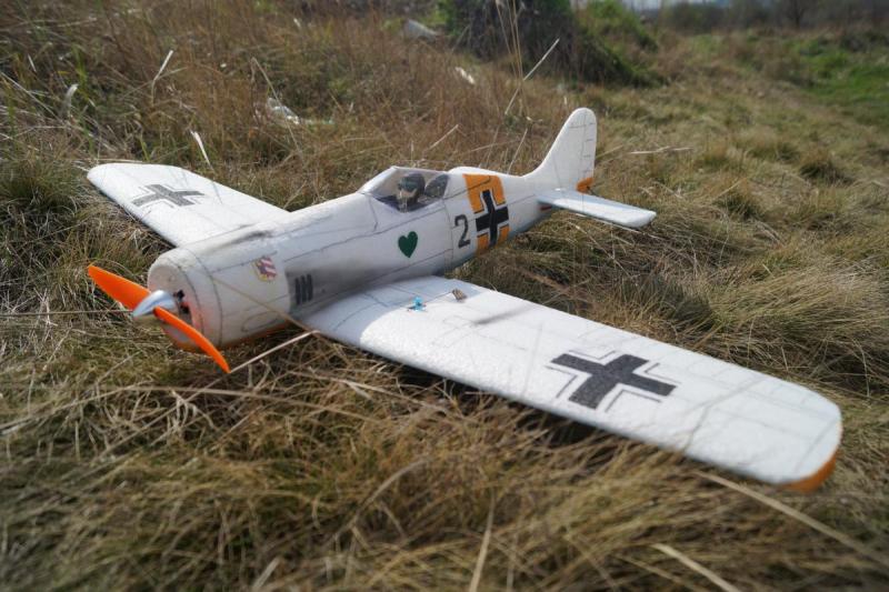

Witam, chciałbym przedstawić FW-190. Zestaw od Cyber-fly, Silnik B 2210/25 KV1560 , 200W 3 x 9g, Lipo 1300. Masa do lotu 393g. To był mój debiut z aerografem, kompresora z lodówki zresztą też http://youtu.be/wYDS37kzAsw

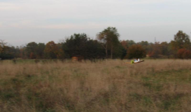

http://www.hobbyking.com/hobbyking/store/__28765__hextronik_dt900_brushless_outrunner_900kv.html, śmigło 13x4 podroba apc. 1500g do lotu, z pakietem 2200 Osłona silnika jest tak wielka, ze mniejsze śmigło prawie nie wystaje poza Spróbuje jeszcze z 12x6 moze sie co poprawi. Odejmowane skrzydło nie jest tak elegancko odejmowalne, jak miało być, więc jechaliśmy tak : -

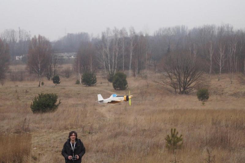

Witam, naszło mnie na zaprojektowanie samemu modelu, no i tak powstał depronowy dromader. Narysowany w sketchupie, na podstawie jakiegoś planu z netu. Poszycie przyklejane na "żywioł" bez wcześnieszego planu. Rozpiętość 1200, silnik emax 2822, śmigło 10x4,7SF , lipo 1250 mAh . Skrzydło KFM, dźwigar sosna 5x5, sterowanie lotki ( na jednym serwie) +wysokość. Przy tworzeniu kabinki wspomagałem się "kartonowym" dromaderem z GPM. Niestety , wygenerowanie pdfa z planem jakoś mi nie szło, załączam to co udało mi sie wytworzyć. Komentarze mile widziane. dromader 15.pdf dromader sketchup.zip
