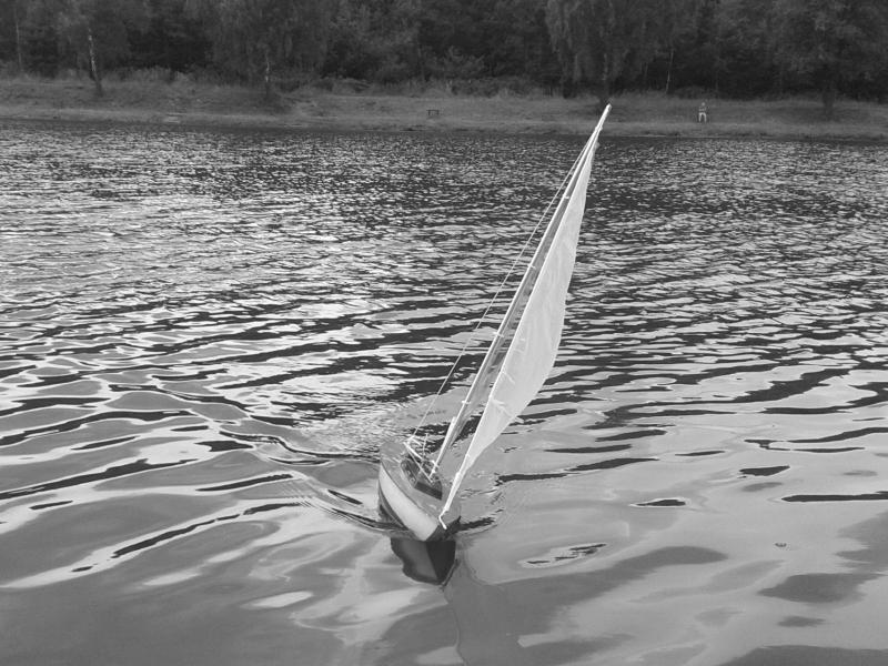

Pożeglowałem znowu, niestety wyszły mankamenty konstrukcji. bom dotykał wody, przy przechyle i odpuszczeniu żagla, trzeba było trochę podnieść koniec. Przechyły są takie, że burta idzie w wodzie prawie cały czas. Zmniejszenie żagla pewnie by pomogło, ale straci chyba na pływaniu przy słabym wietrze. Musze się dokształcić z teorii .. -

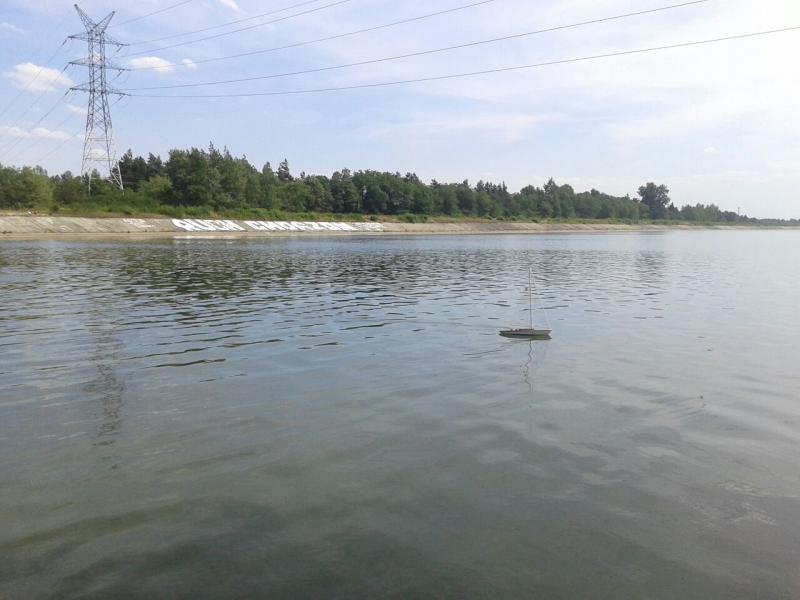

Po chyba dwuletnim leżakowaniu i kilkukrotnych podejściach wreszcie popłynęła. Wbudowane dwa serwa standard, żagle z celofanu z kwiaciarni, maszt z casto - rurka alu 8mm, bom - casto , rurka alu 6mm, linki - chińskie firanki sznurkowe. odbiornik hk3kanałowy, bec jakiś, lipo 1300 spuchnięte na maxa. Płetwa sterowa była zdecydowanie za mała - dorobiłem na poczekaniu nad zalewem, z plastiku po lodach, patyczka i CA . Koszty - łódka na allegro 25 z przesyłką, rurki nie pamiętam ile, reszta była w domu. ... gadu dadu, wiatr wieje, łódka płynie, słoneczko świeci... Nic nie spadnie na głowę plażowiczom,...pełen relax ..... Spodobało mi się Buduje następną, -

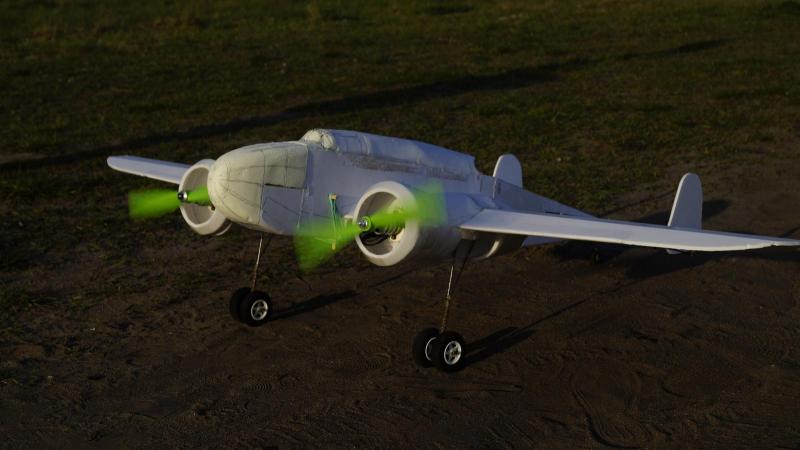

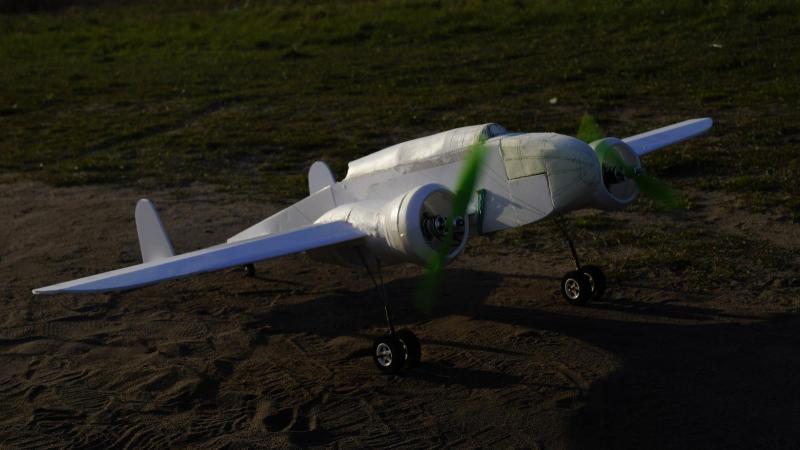

A dziękuję Mistrzu To drugi po dromaderze narysowany przeze mnie od podstaw Różnicowanie jest +/- 35% , przy pochyle lotkami, i dołożeniu kierunku skręca widocznie lepiej, niż na samych lotkach i wysokości. Nie ustawiałem więcej bo na ziemi przy gazie na 50% i wychyleniu kierunku na maxa jeden silnik się zatrzymuje, i trochę miałem stracha że spadnie. Po nabraniu wysokości i wyłączeniu napędu szybuje w miare, jak na takiego klocka. Srodek ciękosci jest gdzieś w okolicy 1/3 skrzydła wyważałem na "czuja". Usterzenie w skali, nic nie powiększałem w stosunku do planu z monografii. Malowanie bedzie, jak znajde czas, i farby. Kadłub kanciaty, ale może troche depronu i szlifowania coś poprawi. Następny lot już po liftingu. Było i tak :
] W końcu się doczekałem prawie bezwietrznej pogody, i można było spróbować. Wyszło tak: WS 1,4m Budget 2220/10 x 2 lipo 2200 mAh śmigła jakieś kopterowe , prawe/lewe kierunek na różnicowanym ciągu silników, lotki, wysokość 1,3kg Trzy starty, trzy lądowania, w tym dwa z fikołkiem. Strat żadnych. W sumie to jestem bardzo zadowolony, to moze było moje 15 lądowanie na kołach w życiu teraz pojdą kabinki do poprawki, podwozie bardziej do przodu i malowanie.
