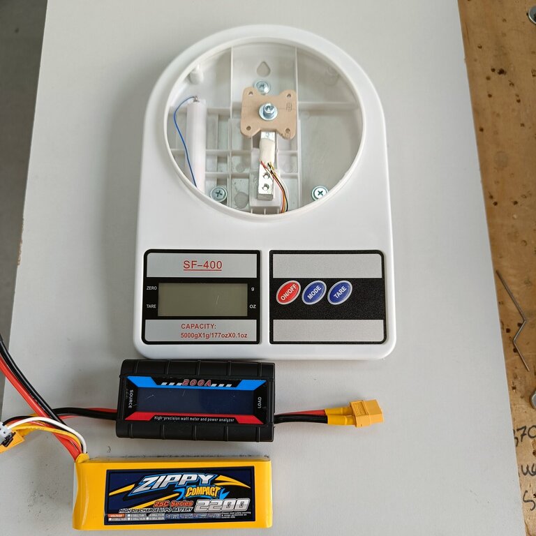

Korzystając z promocji dla nowego klienta na Aliexpress, zakupiłem:
-wagę za 12,5zł
-watomierz za 12zł

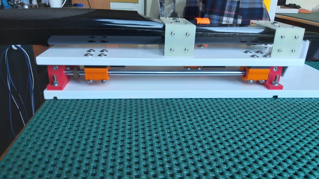

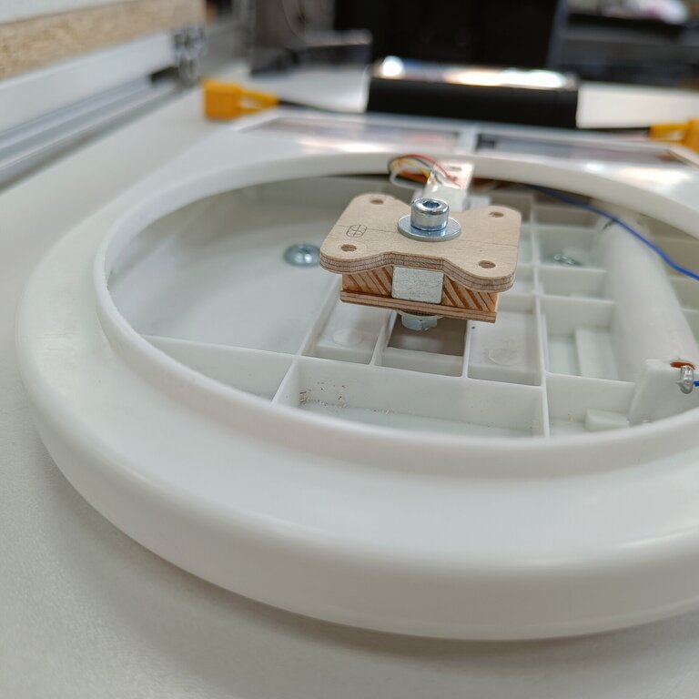

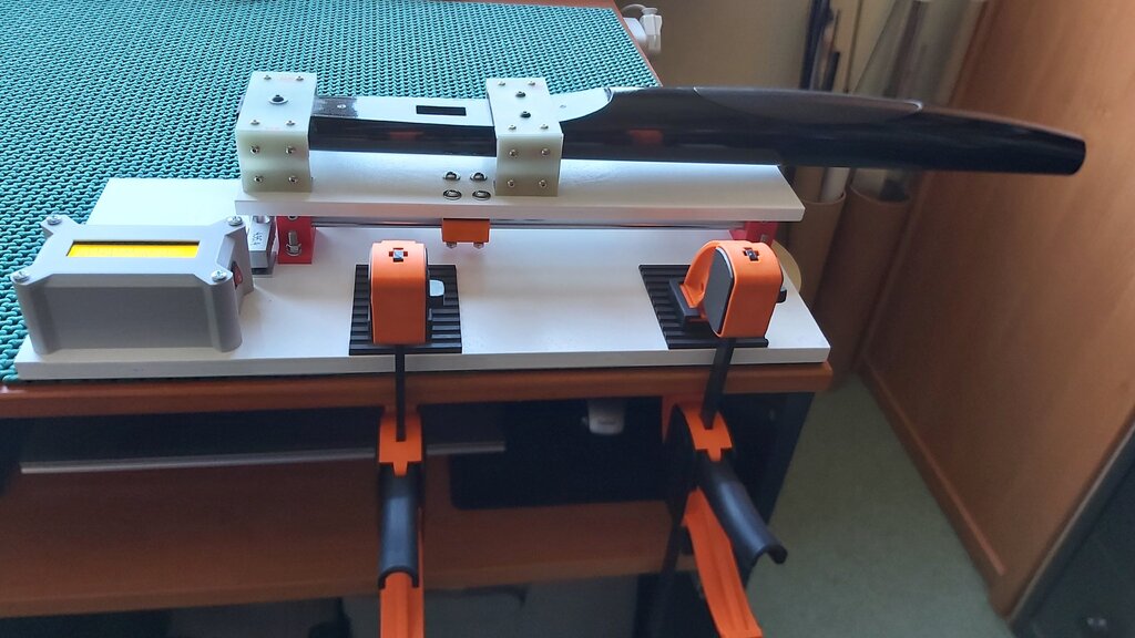

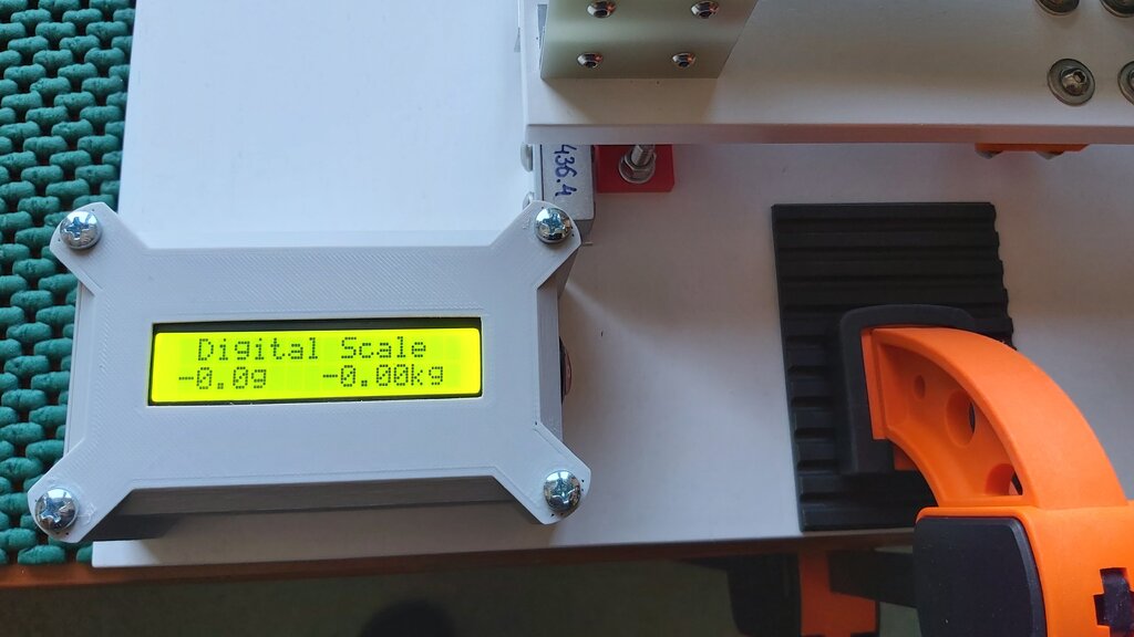

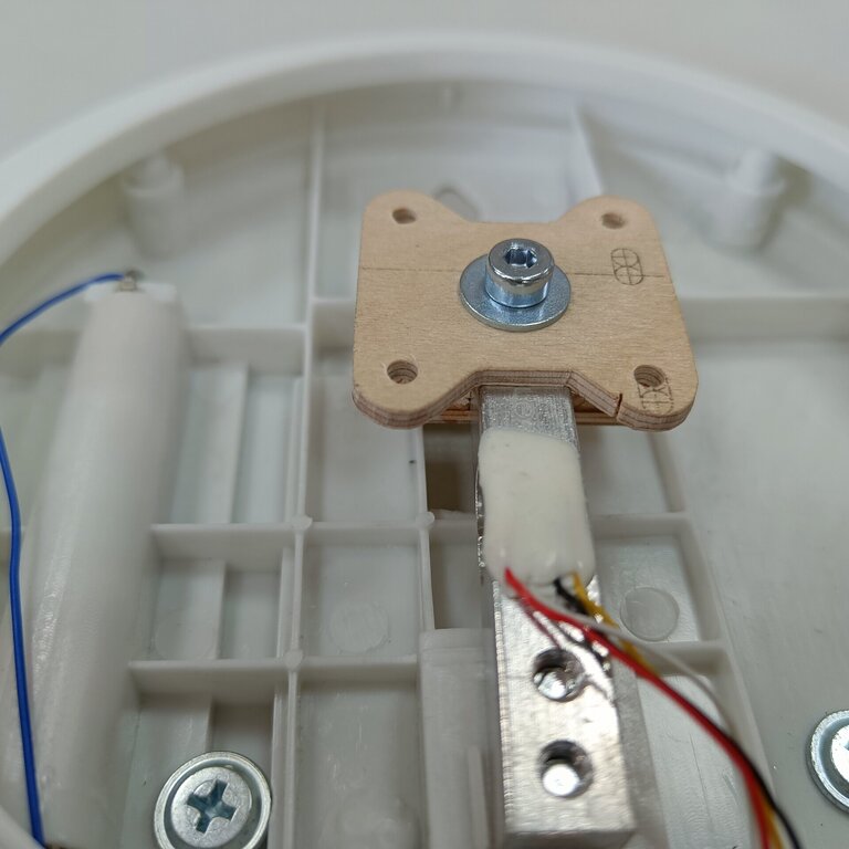

Ponieważ nie mam drukarki 3D, ograniczyłem się do klasycznej roboty modelarskiej i dorobiłem sobie mocowanie silnika ze sklejki. Pominąłem też obracanie mostka pomiarowego, bo u mnie tensometr był tak przyklejony, że trzeba by dodatkowo rzeźbić, żeby go zamocować do góry nogami. Wskazania są przez to ujemne, ale mi to nie przeszkadza.
Z tak przygotowanym stanowiskiem mogłem pobawić się w testowanie różnych śmigieł. W nowym modelu potrzebuję przynajmniej 1300g ciągu statycznego, chciałem sprawdzić, który zestaw sprawdzi się najlepiej.

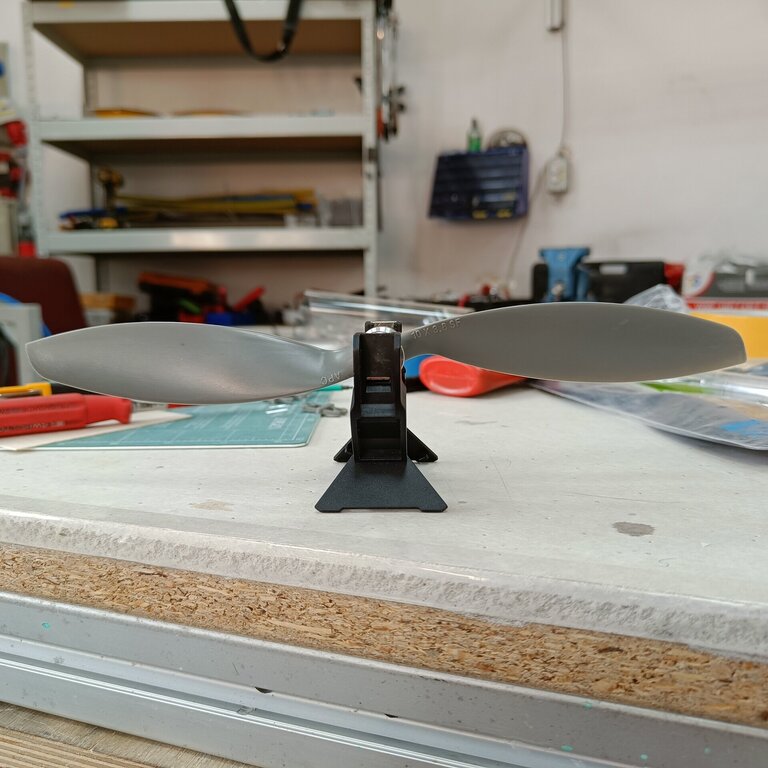

Wszystkie śmigła wcześniej wyważone. Tylko APC nie wymagało doklejania folii, trzymało poziom prosto z pudełka.

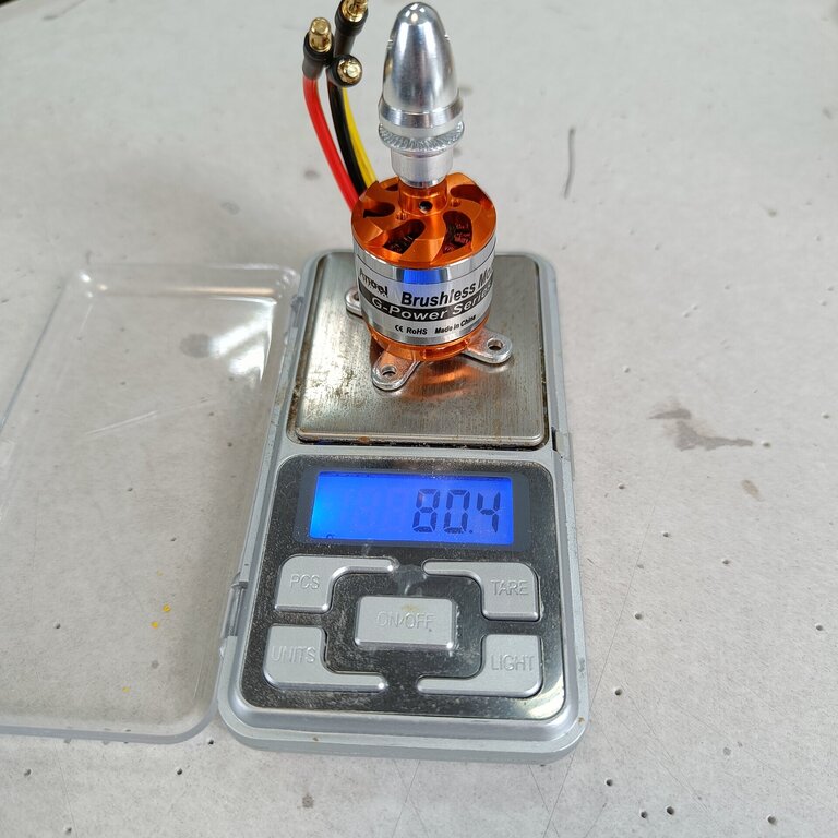

Na koniec postanowiłem jeszcze sprawdzić alternatywę dla silników PROPDRIVE. Nie żebym miał do nich uwagi, działają bardzo przyjemnie, ale jedna sztuka kosztuje z przesyłką około 100zł. Za 25zł (znowu, z promocją dla nowego klienta na Ali) można mieć G-Power D2836 1120KV.

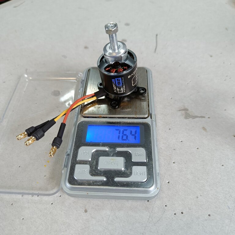

Wagowo podobne:
Ciąg maksymalny dla G-Power: 1348g, ale na pełnej baterii. Pod obciążeniem, przy napięciu ~11,5V, wychodzi realnie około 1200g. Dalej nieźle, ale PROPDRIVE lepiej znosi spadek napięcia i przy 11,44V nadal dostarczał 1326g ciągu.

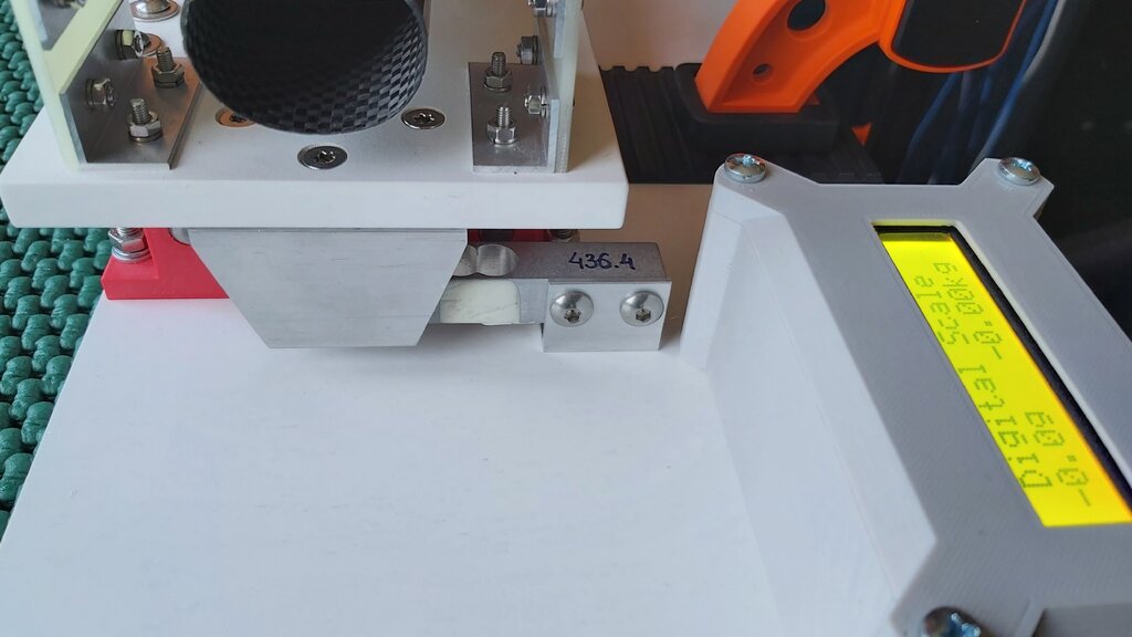

Kupując wszystkie części na naszym znanym portalu zbudowałem podobny przyrząd za kwotę około 100zł. Znaczna część tej kwoty to koszt wysyłki. Do budowy zastosowałem Arduino nano, wyświetlacz LCD 1602, belkę tensometryczną 5kg, dwa wałki liniowe fi8, trzy łożyska LM8UU oraz sklejkę 12mm. Wsporniki wałków, obudowy łożysk liniowych oraz obudowę wyświetlacza drukowałem. Pomiar prądu i napięcia realizowany jest za pomocą telemetrii z regulatora obrotów i odczytywany na wyświetlaczu nadajnika.
