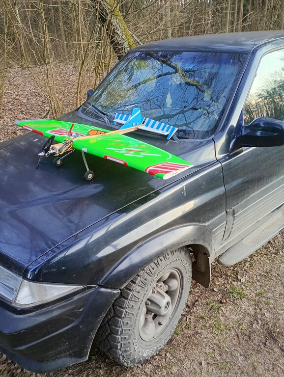

Paweł karwowski Opublikowano 25 Marca Autor Opublikowano 25 Marca Dziś polatałem szkolną akrobatką.Czas lotu zmniejszyłem taimerem do 3 minut.Wykonał pięć lotów na 6S baterii.Silnik po locie zimny .Czyli wszystko gra.Model 1350 gramów z baterią idzie pionowo w przewrocie podwójnym bez żadnych problemów.Sukces albo się udało poprawić fabrykę.😎😁😁.
latacz Opublikowano 25 Marca Opublikowano 25 Marca 53 minuty temu, Paweł karwowski napisał: Sukces albo się udało poprawić fabrykę.😎😁😁. w fabryce nawija automat -który nie wciśnie tyle drutu w żłobki co zdeterminowany człowiek... 20% więcej zwoje, 20% grubiej -w sumie wcisnąłeś o 40% więcej miedzi niż maszyna nawijająca 1
