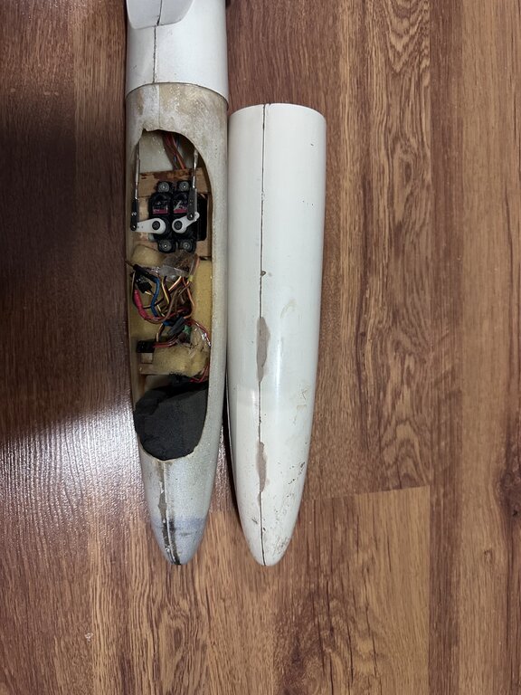

kylorc Opublikowano 5 Kwietnia Opublikowano 5 Kwietnia Potrzebuje porady od doświadczonych modelarzy. Przy powrocie do RC wykopałem ze strychu Gazele F3J od Czerwińskiego. Z racji, że nie mam już dostępu do wyciągarki. Stwierdziłem że może czas najwyższy wsadzić do niej silnik i drugie życie. Pytanie jak się za to zabrać żeby wsadzić tam silnik?
a74BACK Opublikowano 5 Kwietnia Opublikowano 5 Kwietnia Zrób przykręcaną nadbudówkę nad centropłatem. Szybko i bez kombinacji.
dariuszj Opublikowano 5 Kwietnia Opublikowano 5 Kwietnia Obciąć nosek, wkleić wręgę silnikową, przykręcić silnik i tyle. Jedyny minus to taki, że trzeba do każdej wymiany akumulatora odkręcać kołpak ze śmigłem. Średnio wygodne, ale mam tak w dwóch modelach od lat i da się z tym żyć.
Ares Opublikowano 5 Kwietnia Opublikowano 5 Kwietnia 1 godzinę temu, kylorc napisał: Pytanie jak się za to zabrać żeby wsadzić tam silnik? A ja bym zrobił tak: nakładany nosek bym przykleił solidnie żywicą do kadłuba. Potem dremelkiem wyciąłbym kabinkę tak aby był dostęp do serw i możliwość wkładania pakietu. To co wytniesz będzie kabinką a od środka wystarczy podkleić wargę tak aby kabinka miała się na czym opierać. No a potem tylko wystarczy obciąć nos , wkleić wręgę i zamocować silnik. Pakiet włożysz przez kabinkę i odpadnie problem odkręcania kołpaka przy każdej wymianie pakietu. 3
kylorc Opublikowano 7 Kwietnia Autor Opublikowano 7 Kwietnia Dzięki Panowie za odpowiedzi, Ares twój pomysł wydaje się najsensowniejszy. Chyba w tą stronę pójdę. Nie mam doświadczenia z silnikami i śmigłami do motoszybowców. Czy mieli byście do polecania coś sensownego?
Ares Opublikowano 8 Kwietnia Opublikowano 8 Kwietnia 23 godziny temu, kylorc napisał: Dzięki Panowie za odpowiedzi, Ares twój pomysł wydaje się najsensowniejszy. Chyba w tą stronę pójdę. Nie mam doświadczenia z silnikami i śmigłami do motoszybowców. Czy mieli byście do polecania coś sensownego? Jesli chcesz zamontowac silnik w miarę niskim kosztem to po prostu obetnij nos tak aby średnica kadłuba w tym miejscu miała z 50mm .Wtedy zmiescisz tam klasyczny tani autrunner bez przekładni a jak silnik będzie miał niskie Kv to można zastosować dużą średnicę śmigła co polecam . Droższe rozwiązanie to outrunner z przekładnią ale nie mam żadnej wiedzy o tych napędach więc może ktoś inny sie wypowie w tej kwestii. Napisz masę modelu to doradzimy jakiś kontretny typ silnika.
a74BACK Opublikowano 8 Kwietnia Opublikowano 8 Kwietnia To jest stara jotka, więc poleci na "byle czym". Pewnie koło 2kg wagi.
Ares Opublikowano 8 Kwietnia Opublikowano 8 Kwietnia 2 godziny temu, a74BACK napisał: To jest stara jotka, więc poleci na "byle czym". Pewnie koło 2kg wagi. Jasne,model kojarzę ale nie wiedziałem jak z masą. To proponuję jakikolwiek autrunner o ciągu około 2 kg.Do tego Lipol 3S 2200mAh i stosowny do silnika regulator i Gazela bedzie latać. Silnik np. Emax Gt 2815/07. Używam tych silników w trzech modelach i są niezłe ,choć podobno nie mają najlepszych opini.Ale u mnie się sprawdzają.Heron na tym napędzie o masie 1400g idzie pionowo do góry.
