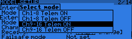

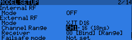

Sprawdziłbym najpierw poprawność parametrów bindowania i ramki. Czy wygląda to tak jak w załaczniku?
Ja w tej kombinacji używam firmware: FW-X6R-X8R-v2.1.0 dla odbiornika i FW-XJT-v2.1.0 dla modułu nadawczego.
Na SBUS pojawiają się wszystkie kanały, a mapowanie wyjść PWM zależy od parametrów przy bindowaniu.

Używam Turnigy XR9, więc nie mam aż tak "bogatego" menu, a binduję odbiornik z modułem XJT w trybie D16 Ch1-8 z telemetrią przy pomocy przycisków na TX i RX zgodnie z instrukcją do odbiornika X8R.  Myślę, że jeśli odbiornik bindował by się w trybie z wyjściami CH9-16 to tak czy inaczej na wyjściach PWM powinno coś być, a sprawdzałem oscyloskopem i tam po prostu nie ma sygnału. Mam możliwość zmiany protokołu i długości ramki, ale to nic nie pomaga.
Czy po każdej zmianie parametrów ramki trzeba na nowo bindować TX i RX ?
Dopóki odbiornik nie otrzyma danych z nadajnika na konkretne wyjście to na wyjściu nie ma sygnału. Serwa nie ustawiają się w żadnej pozycji. Sprawdziłem u siebie, zbindowałem na kanały 9-16 i dopóki w mikserze nie ustawiłem źródła sygnału, to na tych wyjściach nie ma żadnego przebiegu - serwo jest "luźne". Spróbuj ustawić coś na każdym kanale, zobaczysz czy ruszy. Może któryś z DIP switchów na XJT niedomaga i nie masz ustawionego prawidłowego trybu, ale skoro na SBUS masz prawidłowe stany kanałów to też dziwne 😕 Najlepiej sprawdzić u kogoś z innym radiem, gdzie taki moduł działa. Wykluczyłbyś problem z konfirguracją ramki.  Zmiana parametrów ramki nie wymaga ponownego bindowania.

W openTX jest to do ustawienia, pokazałem screen na początku wątku. Może zmienić soft w Turnigy na OpenTX.

No i po zabawie, w open TX jest coś takiego jak symulator aparatury, przejrzałem wszystko i w TG9XR nawet z openTX nie ma w menu opcji wyboru trybów odbiornika.
Jedynie zmiana parametrów ramki PPM, ilości kanałów i to koniec. Pora chyba przeznaczyć ją na ....
